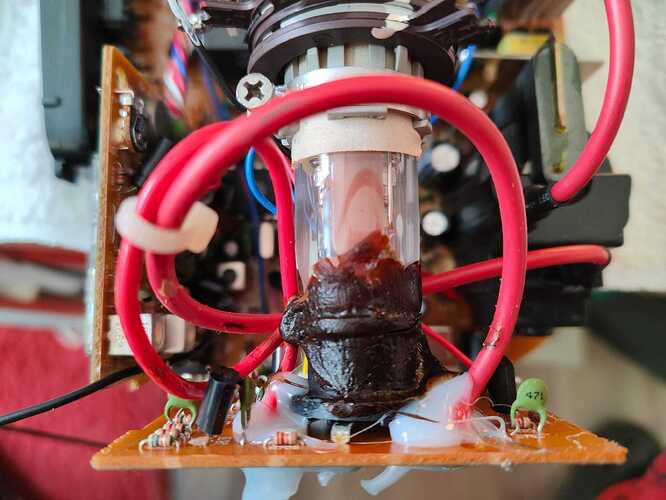

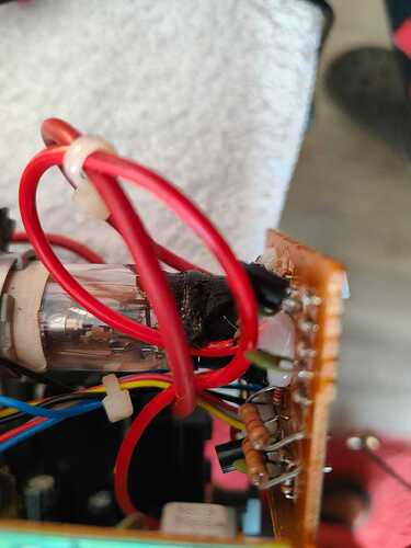

Voici les photos de la partie du culot.
Je ne peux malheureusement pas faire mieux.
Il y a bien 3 transistors, comme ceux-ci (je pense que les 3 sont identiques) :
Aussi, le fait que le son ne soit pas « normal » (pas de son en mode moniteur, pas les grésillements caractéristiques en mode tuner) en plus du fait qu’il n y ai pas d’image ne fait-il pas penser que le soucis serait « global » (par exemple, l’alimentation) et pas spécifiquement lié au tube ?

Il y a peu être un régulateur après le connecteur d’entrée DC, mais sans schéma, pas facile.
Je n’aime pas le mastic noir sur le col du tube, pourvu qu’il ne soit pas devenu conducteur.
L’absence d’audio conduit en effet à suspecter un PB général d’Alim.
Est ce que à la nuit tombée vous voyez la couleur orange des filaments du tube lorsqu’il est chauffé ? (base du tube).

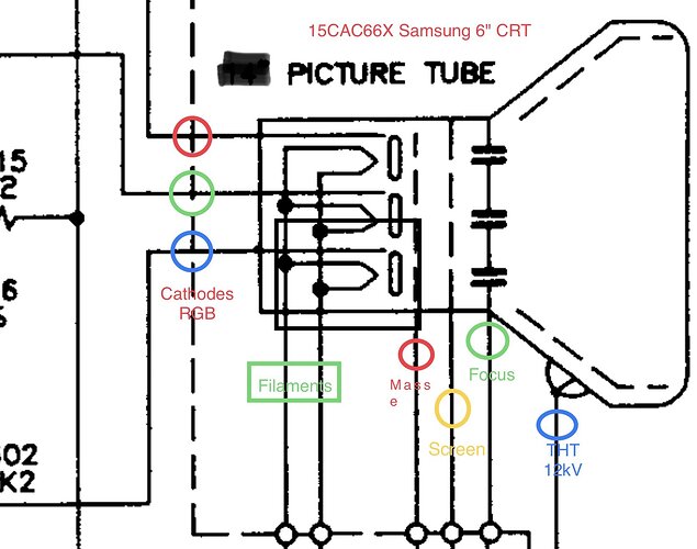

bonjour à tous,
d’après ce que je comprends du brochage du tube :
contacts du tube :
3 : Cathode Bleue - vidéo
4 & 5 : Filaments
6 : G1 RGB (souvent à la masse)
7 : Cathode Rouge - vidéo
8 : G2 RGB - +450V (accélération)
9 : Cathode Verte - vidéo

Pousser le G2 sur le transfo THT (SCREEN). Normalement le tube doit s’éclairer en gris avec des allers ligne pendant le retour trames.
Si cela ne se produit pas, mesurer la tension G2 , tube branché et tube débranché. Le tube peut surcharger la tension G2, d’où la comparaison G2 tube branché et débranché.
Après reste la possibilité d’un problème de THT, ou de trame HS ou pire de blocage video (cathodes a 180V= tube au blocage)

votre vidéo YT d’un jeu en fonctionnement montre une absence de netteté (tout est flou).
il faudrait, si possible, mesurer si une tension de focalisation est présente. sous réserve, si je ne me trompe pas d’électrode, c’est celle entourée en rouge sur votre cliché. Elle est éloignée des autres pour éviter un risque d’arc de court-circuit. Il devrait y avoir une tension variable de +450V, variable avec le réglage « Focus » sur le transfo THT.
Pas facile à mesurer avec l’isolant silicone présent partout.
Je ne comprends pas pourquoi Tokaï en a mis partout alors que c’est la seule électrode avec une tension élevée sur le culôt.
On voit que ce fil rouge épais part du transfo THT, fait un tour, puis aboutit sur le culôt.

Question (sûrement idiote): pour cette mesure, puis-je prendre la masse sur le cerclage du tube (ou un fil noir, de masse je suppose, est connecté) ? Puis-je gratter un peu le silicone, TV éteinte et débranchée, sans risque d’électrocution au niveau de ce fil rouge (bon, je ne vais pas m’amuser à la tocuher bien sûr !)?
Question bis : après avoir déchargé le tube avec la méthode du tournevis sous la tétine, y a t-il encore, disons 24 heures après, un risque d’électrocution au niveau du transfo THT ?
Question ter: Cette pellicule marron craquelée au niveau du culot vous parait-elle normale ?

@ludojoey , répérage électrodes tube :
il y a des tensions élevées, quelques centaines de Volts sur « Screen » et « Focus », 2 cables rouges aboutissant au transfo THT.
Ces tensions disparaissent dès que le TV n’est plus alimenté.
Il n’y a aucune raison d’aller court-circuiter le contact sous la tétine THT.
Vous pouvez prendre la masse sur le cerclage du tube.
On ne décharge la THT résiduelle que si le tube doit être démonté/échangé. La raison en est que le « sandwich » couche interne conductrice du tube/verre/couche externe forme un condensateur filtrant la THT. Il reste une charge résiduelle. Quasi-nulle sur un tube de 15cm, importante sur un 56/66/70… cm.
Il n’y a aucun risque d’électrocution mais la décharge chatouille/surprend et on risque de laisser tomber le tube (casse/implosion).
L’isolant marronasse/noir au col du tube a un aspect moche et bâclé. Probablement un isolant anti-arc et/ou collage pour que le circuit imprimé ne glisse pas lors du transport (Hong-Kong → France, 12000km). S’il n’est pas devenu conducteur (essai Ohm mètre) c’est OK.
Il serait sage d’inspecter les soudûres du transfo THT sur le circuit imprimé et éventuellement les refaires (fondre + léger ajoût soudûre neuve). Cette pièce est lourde et vibre un peu et avec l’âge des faux contacts peuvent se développer.
C’était une procédure quasi-systématique au temps des dépanneurs TV d’antan.
Dernier point : SI (et uniquement si) on devait décharger la tétine THT, on le fait via une résistance d’environ 10k Ohms/3-5W et pas par court-circuit direct. La petite étincelle pourrait « flinguer » des semiconducteurs fragiles, surtout si le point de masse est mal choisi. On décharge plusieurs fois, car une charge résiduelle « revient » (effet mémoire) jusqu’à disparition complète.

@kiki37 @ludojoey , le « Focus » sur ce tube de 15cm est de l’ordre de 600/700V, pas les 5kV d’un 25 pouces.
@jmespe : bonne idée, mais les schémas présents dans ce fil sont de TV 5" « approchants » (RoadStar, Goodmans), nous n’avons pas celui exact du Tokaï LTV-1440PS.
