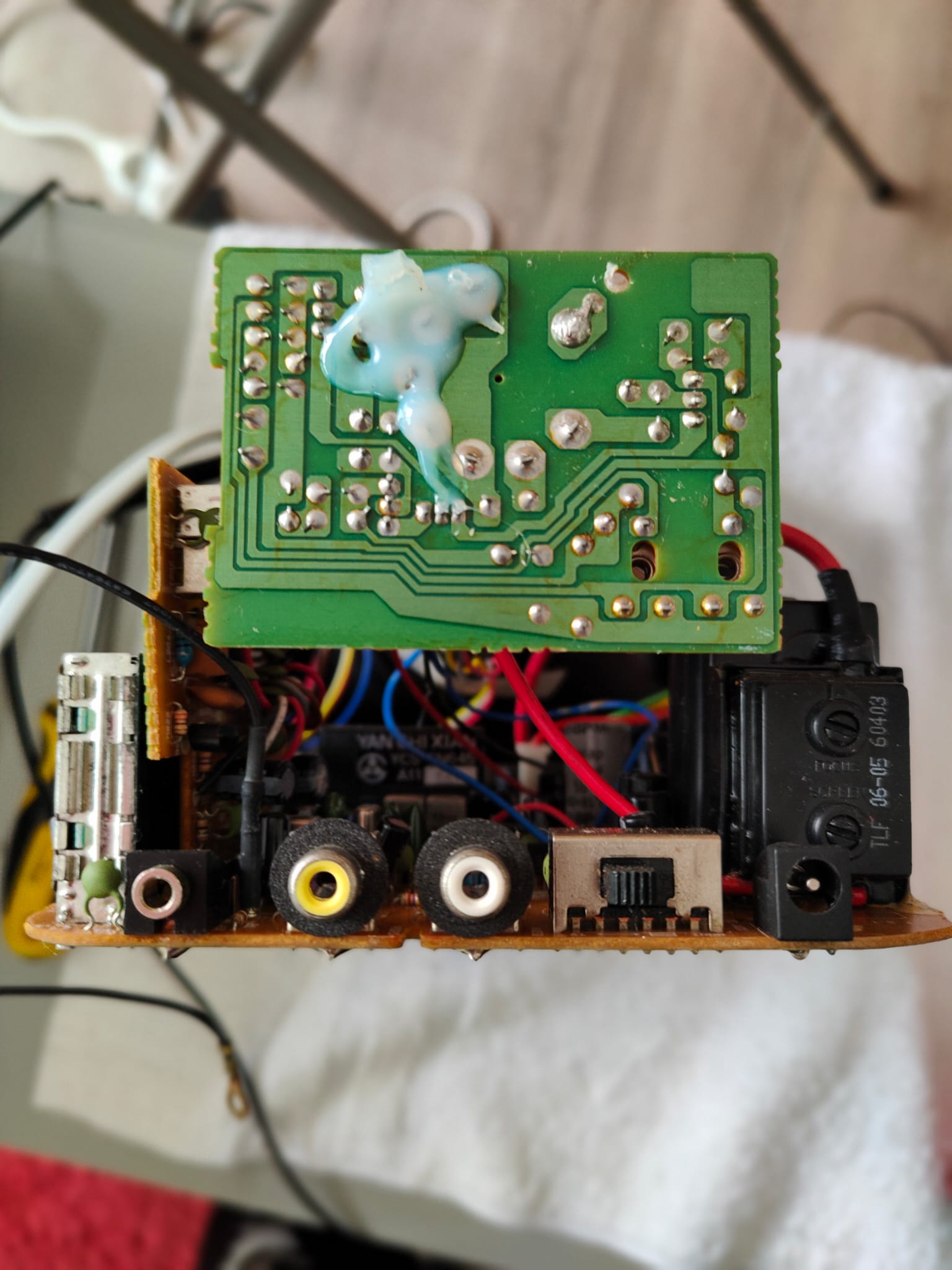

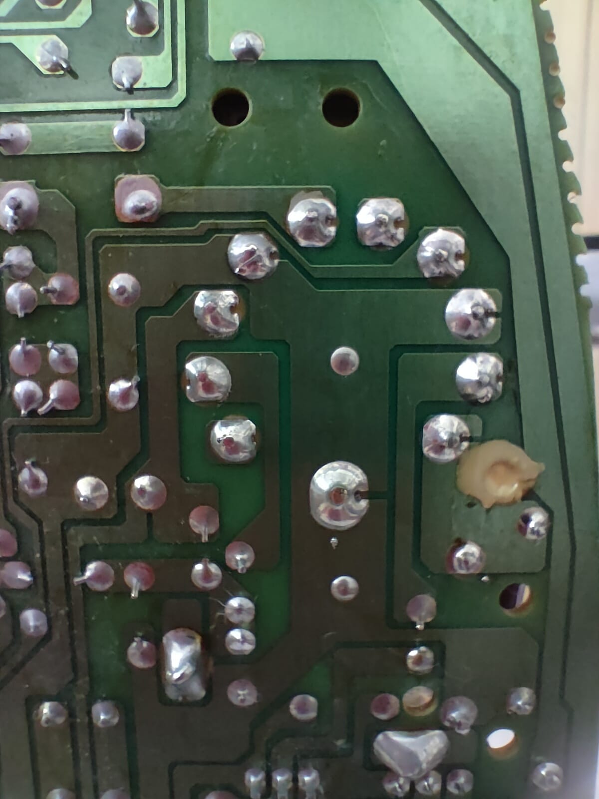

J’ai réussi à enlever le silicone de la carte pour faire la mesure du Focus, avec cutter et IPA.
J’en ai profité pour nettoyer cette carte et un peu au niveau du transfo THT (et un peu ailleurs).
Une fois nettoyées les soudures me paraissent pas si mal, non?

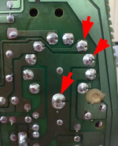

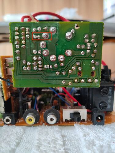

J’ai un doute concernant ces 3 soudures, mais c’est peut être la photo.
Dans le doute, je les ai toutes reprise.
Malheureusement, rien de nouveau !

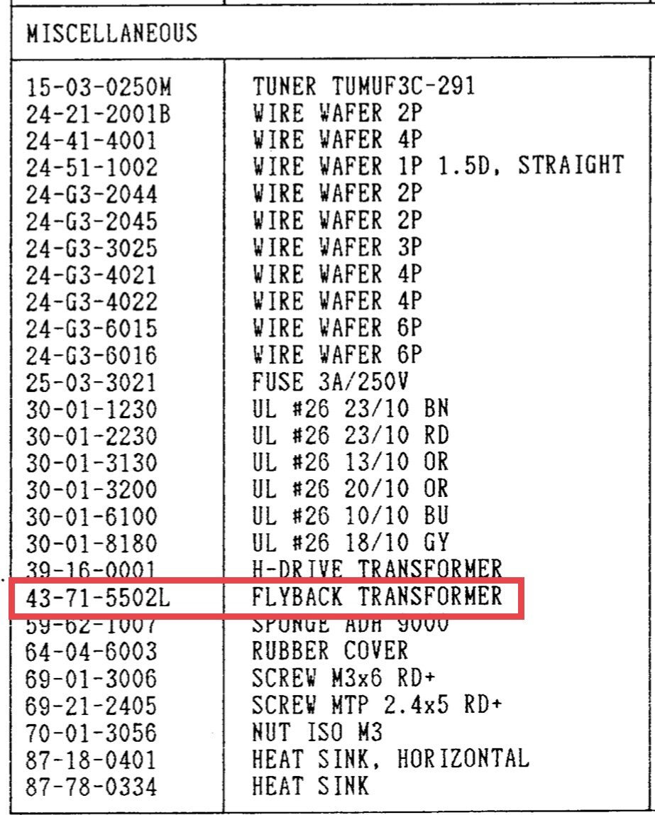

Le transistor de puissance horizontal semble fonctionner puisque le transfo THT produit des tensions de 400 à 600V (Focus et Screen), laisser tranquille. Refaire ses soudûres ainsi que celles du transfo THT (indiqué hier).
Reste à savoir si l’enroulement THT produit bien environ 12kV pour l’anode finale, mais sans sonde THT, impossible à mesurer.

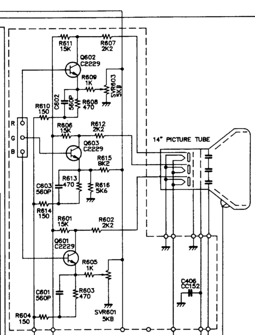

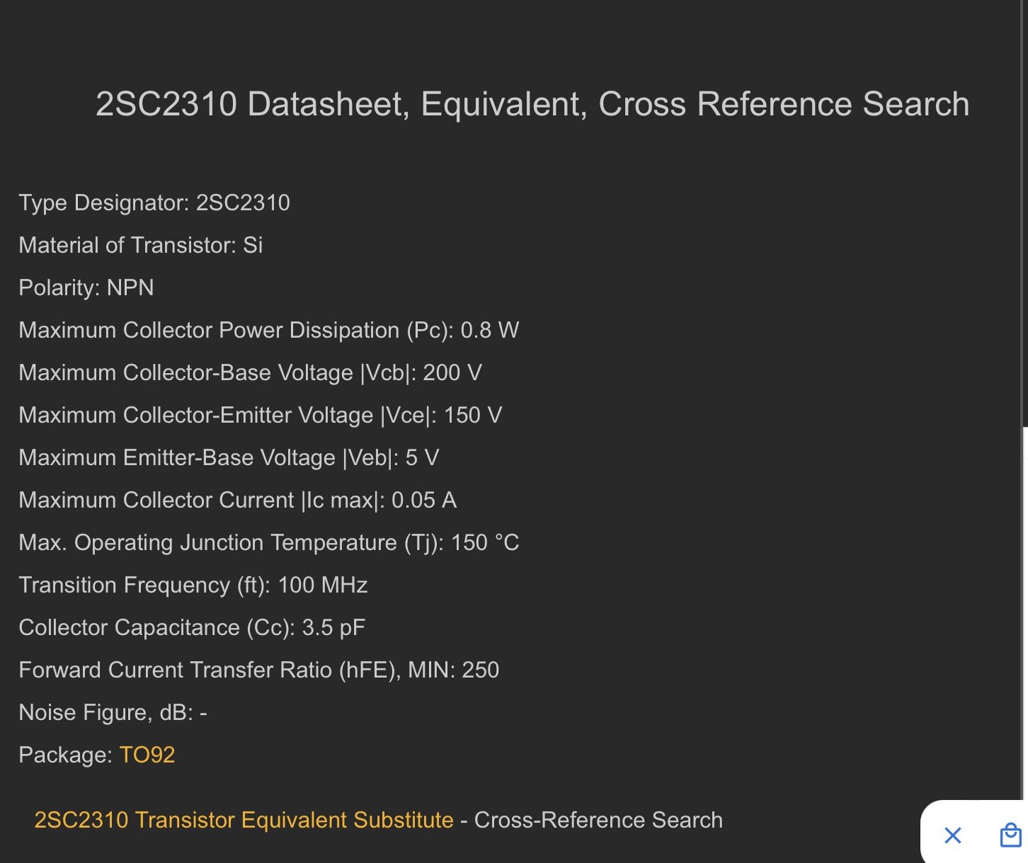

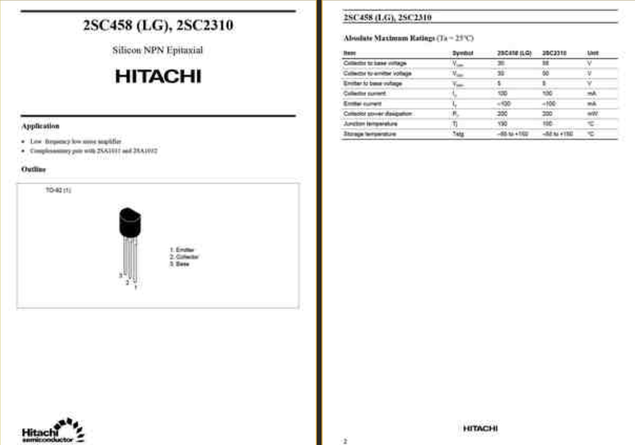

Note : si vos 3 transistors finaux RGB sont des 2SC2310 (photo)
Voici leurs specs :
Le collecteur est au centre du « D » formé par le boîtier.
Il devrait y avoir de 80 à 100V sur les 3 Collecteurs.
Extrait de la doc RoadStar CTV-5501 27 pages.

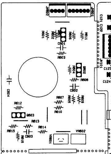

Circuit imprimé col du tube.
Les transistors vidéo Q601/602/603 sont des 2SC2310, comme sur le Tokaï.
Schéma :
circuit imprimé, côté composants (vers tube) :
circuit imprimé, côté pistes cuivre :

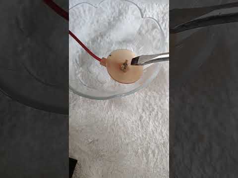

J’ai fait le test : déconnexion de la tétine (après déchargement), puis approché le tournevis (TV allumée bien sûr !) à la main : aucun arc, même à disons 2 ou 3 mm. Je ne suis pas allé jusqu’à la toucher.
Quand la TV est allumée, la tétine émet un grésillement.
Voici la vidéo (on entend légèrement le grésillement) :
Il semble donc que ce soit le transfo qui soit HS…

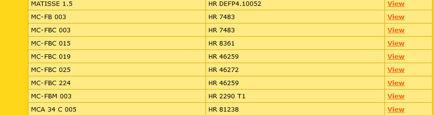

EDIT:
Le Roadstar CTV-5501 est référencé sur HR Diemen, et propose comme remplacement le HR 7483 (c’est à dire l’équivalent du MC-FBC-003)
Mais comment savoir avec certitude si ce Roadstar à le même tube ? (Ce site https://www.radiomuseum.org/r/roadstar_ctv_5501el.html indique le même tube 15CAC066X , mais est-on vraiment sûr ?)
Le problème est qu’une THT sera probablement plus chère que de trouver une autre TV similaire.
Bonjour @ludojoey
Navré que l’enroulement THT ou la diode interne soit morte.
Je suis impressionné par l’ampleur de vos recherches.
La doc du RoadStar CTV-5501 est au début de ce fil.
à supposer que le CRT soit bien un 15CAC066X (il n’y a qu’un P/N interne Roadstar dans la liste de pièces), voici le schéma du transfo :
et le P/N dans la liste (en rouge) :
Essayez d’envoyer la photo du transfo à HR Diemen par Mail.
Donberg :
https://www.donberg.fr/
Les transfos THT chez Donberg. Recherche ardue, mais schéma du Tx pour chaque article :
https://www.donberg.fr/catalogue/transformateurs_ligne/
Essayez aussi envoi photo par Mail.

Il faut quand même se méfier, c’est peut-être une mauvaise connection du câble à l’intérieur de le ventouse.
Jean-Luc

Oui, je l’ai bien sûr regardé. Et effectivement j’ai vu qu’il n’y a pas la réf du tube.
Quant à la ref du transfo « 43-71-5502L », sur le mien j’ai une ref « 43-71-5502M ».
Donc très proche. De là à dire que c’est compatible…

Bon, en attendant je me suis quand même laissé tenté par l’achat d’un HR7483 (donc l’équivalent de celui qui est sur le Roadstar d’après Diemen).
Je l’ai trouvé à 10 euros frais d’envoi inclus sur un site Portugais ( castroelectronica ) qui semblent sérieux (cf avis) et qui livrent en Espagne (ou j’habite). Je verrais bien : ce n’est pas l’investissement du siècle.

J’ai vérifié la ventouse : le cable est bien soudé à « l’agraffe ».
Bonjour @ludojoey
c’est ce transfo :
https://www.castroelectronica.pt/en/product/transformador-de-linhas-hr-7483

c’est ce transfo :
Line Transformer HR 7483 | Castro Electrónica, Lda
Exact !
