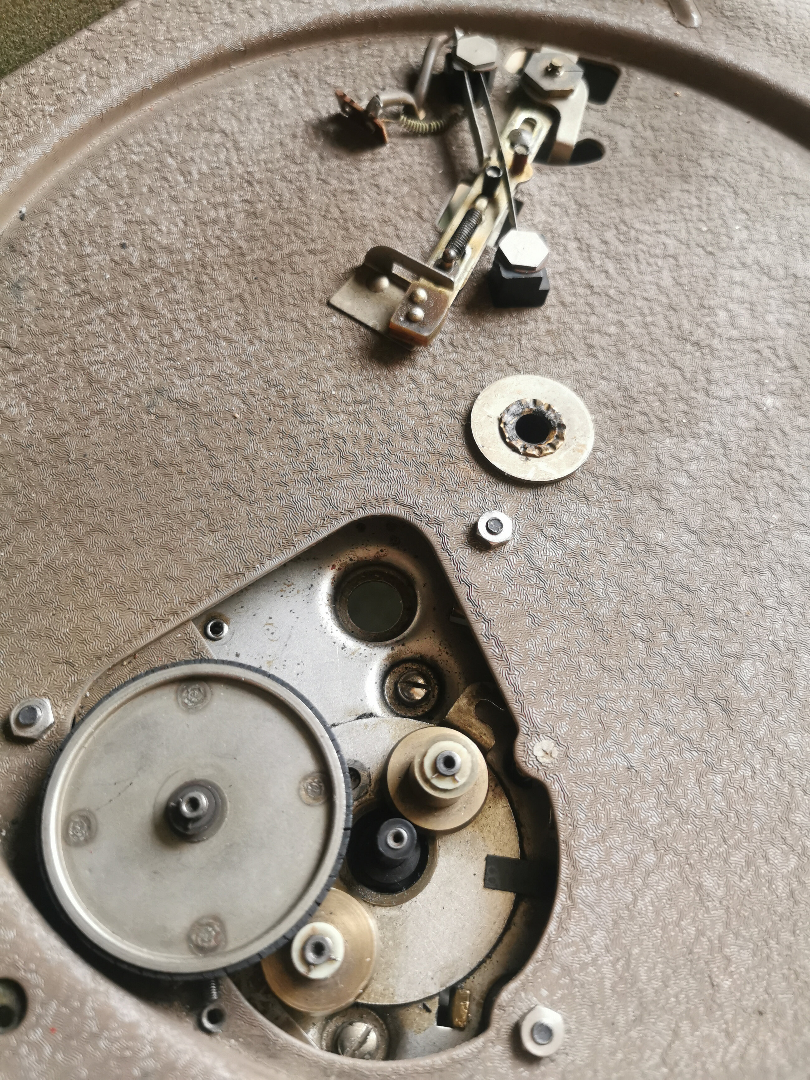

Bonjour. Je suis entrain de réparer un Marconi 550c.par contre il 'y a plus de courroie à l intérieur. Est ce que quelqu’un connaît le diamètre et le nombre de courroie qui va avec ? Cordialement

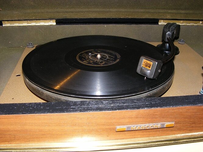

La platine originale semble être celle-ci sur la fiche :
Le mien est équipé de cette platine 78 tours

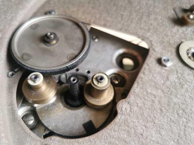

L’axe moteur est garni en caoutchouc , pas facile à remettre en état,car il faut respecter le diamètre
il faut remplacer les bandages caoutchouc des galets par des joints torique
pour gros galet pas de probleme de diamete il n’a aucune influence sur la vitesse de rotation
par contre pour les petites poulies en laiton il faudra bien choisir le diametre de la corde du joint car cela influe directement sur la vitesse

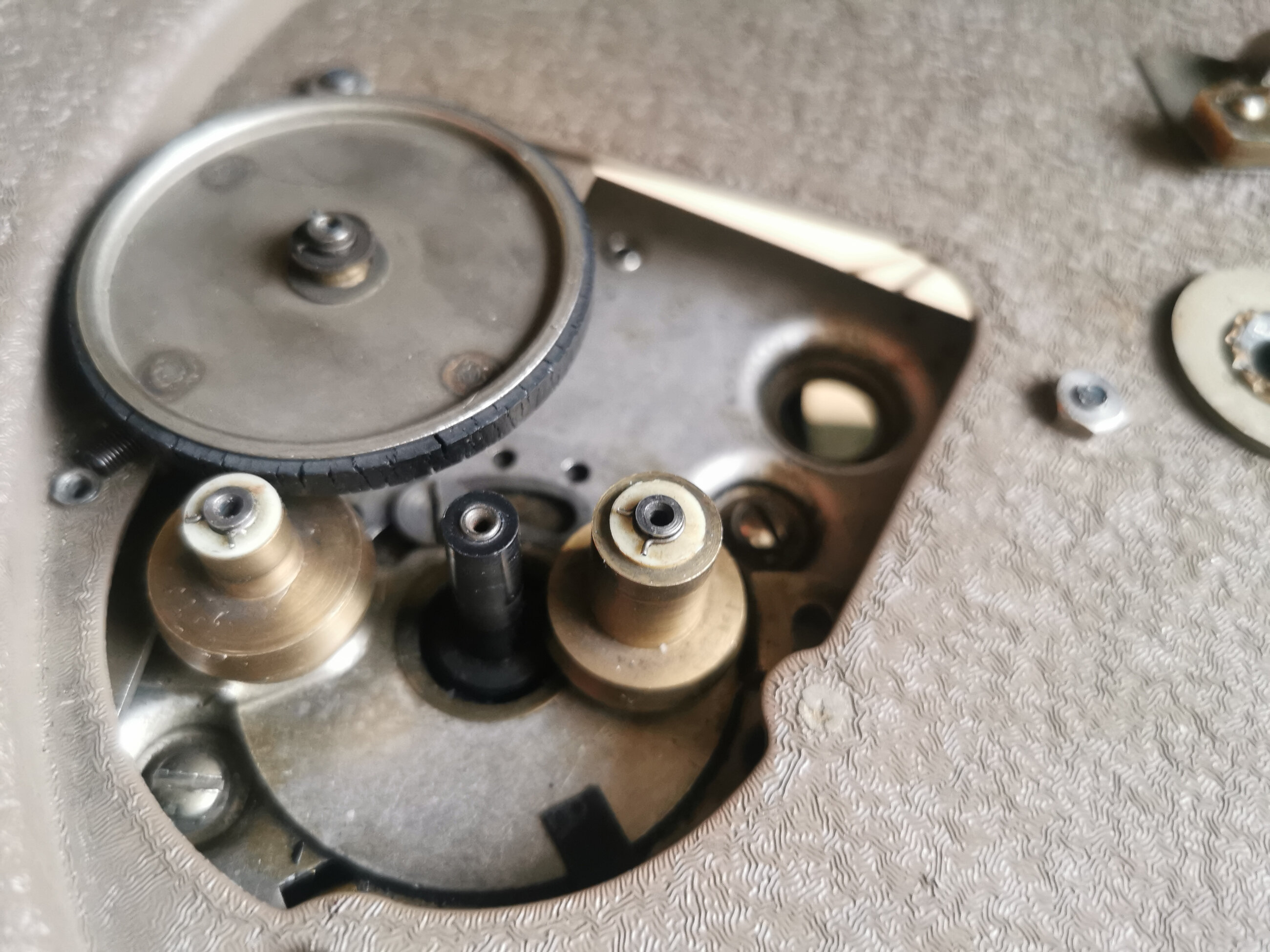

Vous auriez par hasard la photo de l emplacement du courroie ?

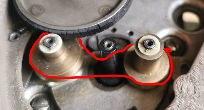

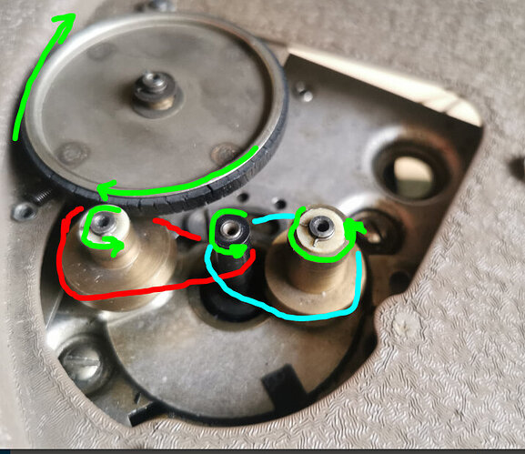

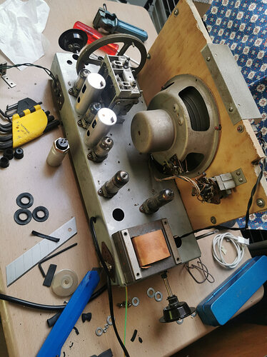

J ai bien observé le galet et les poulie. En faite quand on change en 33 ou en 45 tours. Les poulies touchent juste le grand galet. Mais par contre si on met le courroie sur l axe du moteur. Noir au milieu vers l axe du plateau. Ça va touché l un du poulie
peut etre comme cela
C est peut être pas mal ça
faut deja voir si cela tourne dans le bon sens ?
semble pas que la 1er idée soir le solution

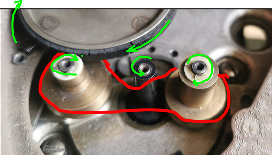

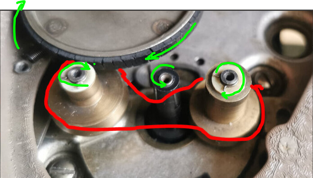

peut etre cela avec deux courroies ?
J essaie de trouver déjà un courroie plat de 4,5 cm de longueur

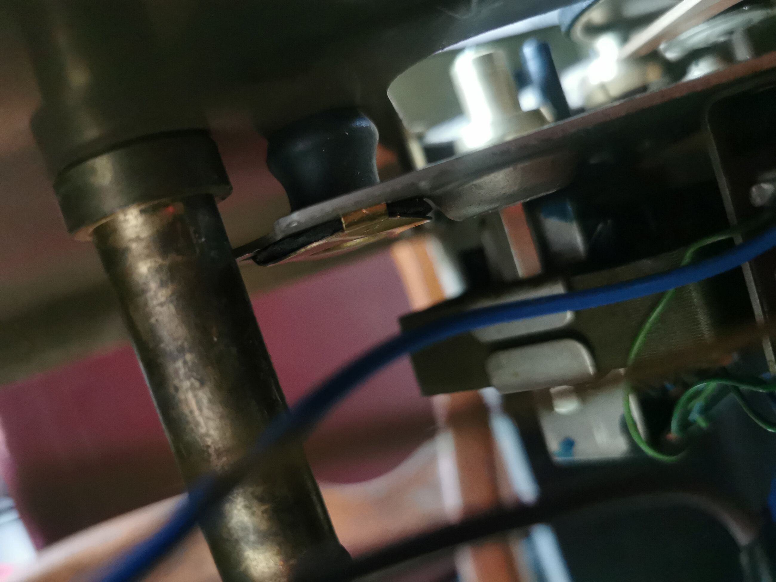

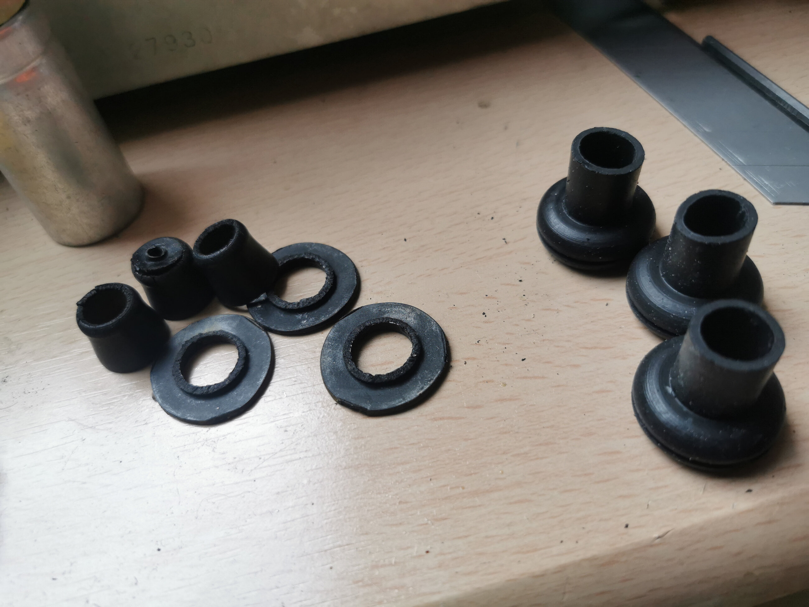

C était la galère. Tt les caoutchouc sont à sec. Les silent block qui tient le moteur sont tombé. J’ai remplacé par le passe fils et ça fonctionne
les tranches de chambre a air de velo, il en existe de different diamètres

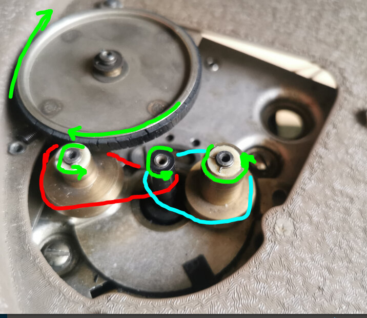

vois pas bien ce que tu as photographie et ce que tu veux montrer
Oui. La première photo me semble logique avec le sens du grand galet
