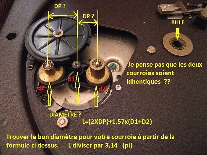

Réparation d un marconi 550C
Regardez à droite du tige verticale. C est le passe fille que j ai remplacé. Et qui porte le moteur
Je crois que j en ai des chambres à aire
Il y a un sujet de 2013 qui parle du même problème, voir ce lien :
Ouuuaouu. Merci beaucoup de votre aide. J ai tout ce qu il me faut :pray::pray::pray::kiss::kiss::kiss::kiss:
je pense qu’avec ça votre problème est résolu
Attention, il faut ajouter un frein pour qu’il ne reste pas sur l’aire ! ! !
Mais si, car, sans doute, c’est le rapport entre les diamètres des bas (courroie pour les deux poulies)
et le diamètre du haut de chacune qui fait la différence
, par rapport au diamètre de l’axe moteur . . .
Quelque soit le diamètre des courroies . . . qui sont des intermédiaires comme les galet simples ! ! !
Bonsoir. Merci beaucoup pour la formule. C’est génial :heart::heart:
Merci beaucoup
