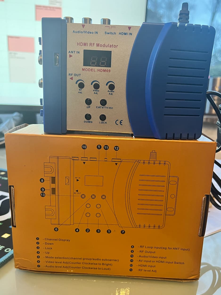

Pour le faire fonctionner il faut un modulateur comne celui-ci que l’on peut trouver sur AliExpress et qui prend en charge les anciens signaux vidéo et audio analogiques ou les signaux numériques actuels HDMI.

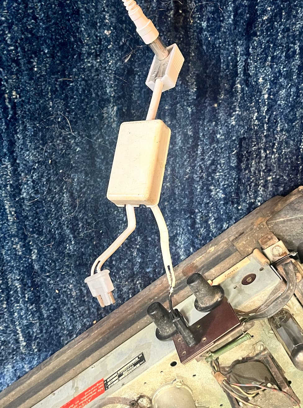

Merci pour votre message, j’ai rajoutée une photo du dispositif!
Super, merci, en Belgique, le plus proche de Bruxelles, mais pas de souci pour me déplacer. J’ai rajouté une photo du dispositif dans ma question. La télé à été vendue pour le marché Belge dans le temps.
C’est un simple adaptateur d’antenne pour passer du câble coaxial 75 ohms utilisé en France à la norme allemande qui utilisait du câble plat d’une impédance 300 ohms.
Cette entrée d’antenne ne permet pas de raccorder directement une platine DVD comme expliqué plus haut
Il faut acheter le modulateur du lien donné par Henri-Louis Jeanmonod :wink:
Bonjour, merci pour votre recommandation, j’ai commandé le dispositif, il arrivera début février! Je vous tiendrai au courant, et j’espère pouvoir régler le dispositif de façon a ce que je trouve la fréquence sur laquelle la télé est bloque en ce moment (car je ne sais pas utiliser le bouton « tuning » qui se trouve dessus.

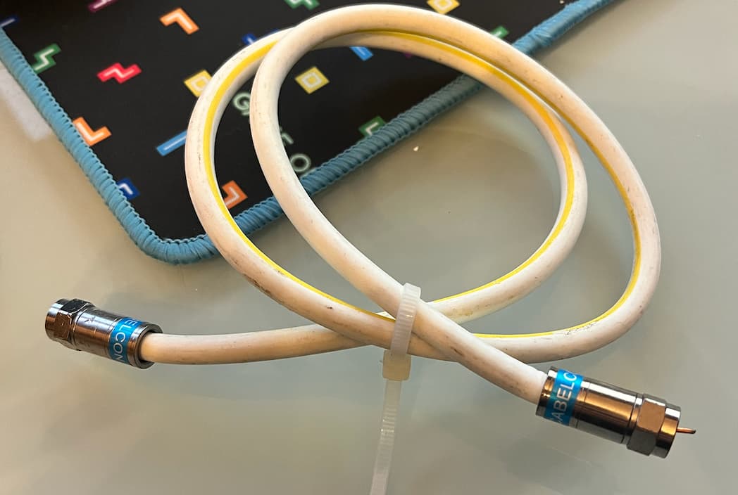

Il faudra également acheter un câble pour connecter le modulateur au boîtier translateur 75 → 240 ohms que vous possédez déjà.
Ce câble doit comporter une fiche F mâle à une extrémité coté modulateur une fiche coaxiale IEC 9,5 mm mâle à l’autre extrémité côté TV, comme ces deux exemples ci-dessous :
https://amzn.eu/d/4x4F4kz
https://amzn.eu/d/7AAHRMc

Ou plus simplement un câble complet comme ceci :
