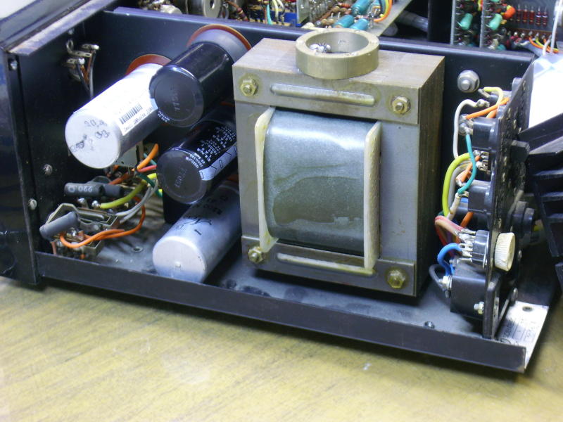

@Radioman33 Excellent le « châssis cagette ». très intéressant, ça ressemble bougrement à un autre de la série EL64xx ! On dirait bien des EL6411 mais avec 3 boutons seulement. Il y a une plaque indicatrice quelque part ?

une piste à aller voir du côté des condos « MKP DC-Link »
on trouve du 1100V dans des formats qui passeraient peut être
ce rouleau Epcos TDK ?
https://www.mouser.fr/ProductDetail/EPCOS-TDK/B32320I0955K000?qs=ti9wR6LxNKWnDyzNRgmr4w%3D%3D
des cubes comme ces Kemet
https://www.mouser.fr/ProductDetail/KEMET/C4AQPLW5100M38J?qs=81r%252BiQLm7BSdUvTi6406pw%3D%3D
on peut trouver des valeurs plus importantes
j’ai bien pris des 70µf 1100V TDK pour un filtre d’enceinte
overkill ?
mais pas trop chers et fiables
avec de tels condos plus de résistances d’équilibrage
mais mettez quand même des résistances pour décharger les condos
