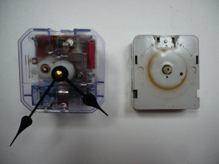

Mon horloge à quartz SILVOZ est tombée en panne après 40 ans de service. :cry:
Le mécanisme d’origine Junghans étant introuvable, plus fabriqué, j’ai donc installé un mécanisme de remplacement (relativement cher), trouvé sur un site français spécialisé.
Mauvaise surprise, le mécanisme de remplacement a commencé par avancer de 4 minutes par jour. J’ai contacté le vendeur qui m’a répondu que c’était dû à une mauvaise installation de ma part. Peu à peu, l’avance s’est réduite à 3 minutes par jour, puis 2 minutes, puis 1 minute et maintenant, évidemment ça retarde de plus en plus. Actuellement, c’est ½ heure par jour :smiley: .

Bonjour dejà il faudrait mettre …Une photo car onn ne sait pas de quoi on parle vraiment
piloté quartz OK, mais alors…le mécanisme n’a pas grand chose a voir avec…le quartz est divisé et au bout de la division on commande en général un échappement via aimant…Déjà vérifier l’échappement car comme c’est neuf il y a peut être une bavure d’usinage ou une saleté pas detectée au montage qui provoque cela. Car un quartz même type savonnette (à 2 euros les 10 ne prends pas plus de 3 minutes…Par an!)

Voilà une photo du mécanisme de remplacement. Je n’ai pas de schéma.
[attachment=0]Mécanisme monhorleoge.fr.JPG[/attachment]
Généralement, on a un quartz + un circuit diviseur qui commande un moteur pas à pas.

Le mécanisme d’origine est de chez Junghans. La panne vient du rotor à 6 pôles du moteur pas à pas qui a fini par se désaimanter.
On peut trouver le manuel de réparation (en allemand) : docdroid.net/gWvsy5J/jungha … ng-751-pdf mais ce mécanisme n’est plus fabriqué.
A moins de remagnétiser le rotor à 6 pôles, pas d’autre choix que d’acheter ces mécanismes de sous qualité, destinés simplement à être vendus.

La paroi arrière du boîtier comporte des logements pour divers paliers. Essayez d’ouvrir, un axe pu se placer de travers au montage ou suite à un choc. Vérifiez la pile. Vérifiez si sur tout ou partie de son parcours l’aiguille des minutes n’avance pas « en roue libre ». Je collectionne les pendules de cuisine, ce sont tous des cas que j’ai pu voir.

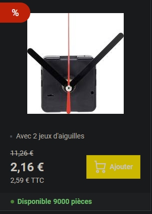

Conrad brade ces mécanismes d’horloge. Il y en 9000 en stock ! Je plains ceux qui vont en « profiter ». :open_mouth: Lamentable et scandaleux.

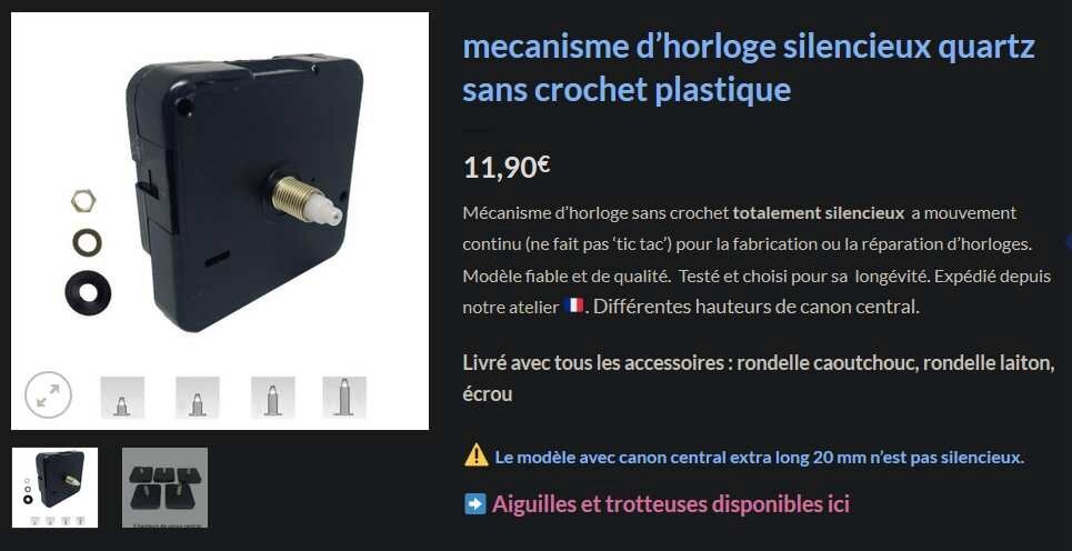

« …Expédié depuis notre atelier… » avec un drapeau français ! :laughing:
Le foutage de gueule est un art ! :laughing:
