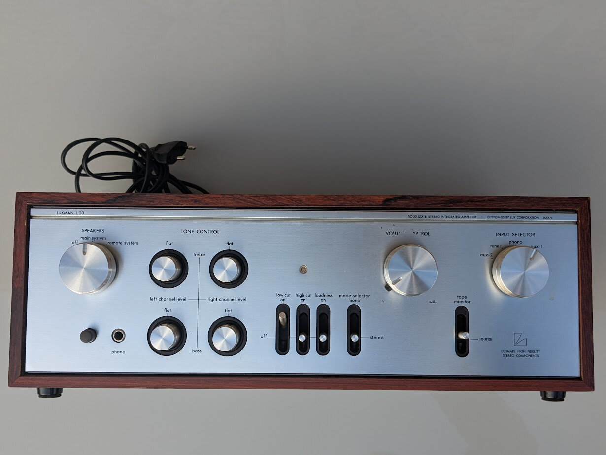

Vous ai-je parlé de ce petit Luxman L-30 arrivé en panne ?
Il a une très belle présentation, façade argentée et boitier en bois. Quelques boutons très agréables à manipuler (cet effet un peu « visqueux », ni trop souple ni trop dur) offrent les commandes classiques d’un amplificateur. Les réglages de basse et aigus indépendants pour gauche et droite. 4 entrées: phono, tuner et aux 1/2. Sortie casque.
Très propre malgré quelques lettrages qui s’enlèvent en façade. Il suffira d’un bon coup de chiffon pour le requinquer.

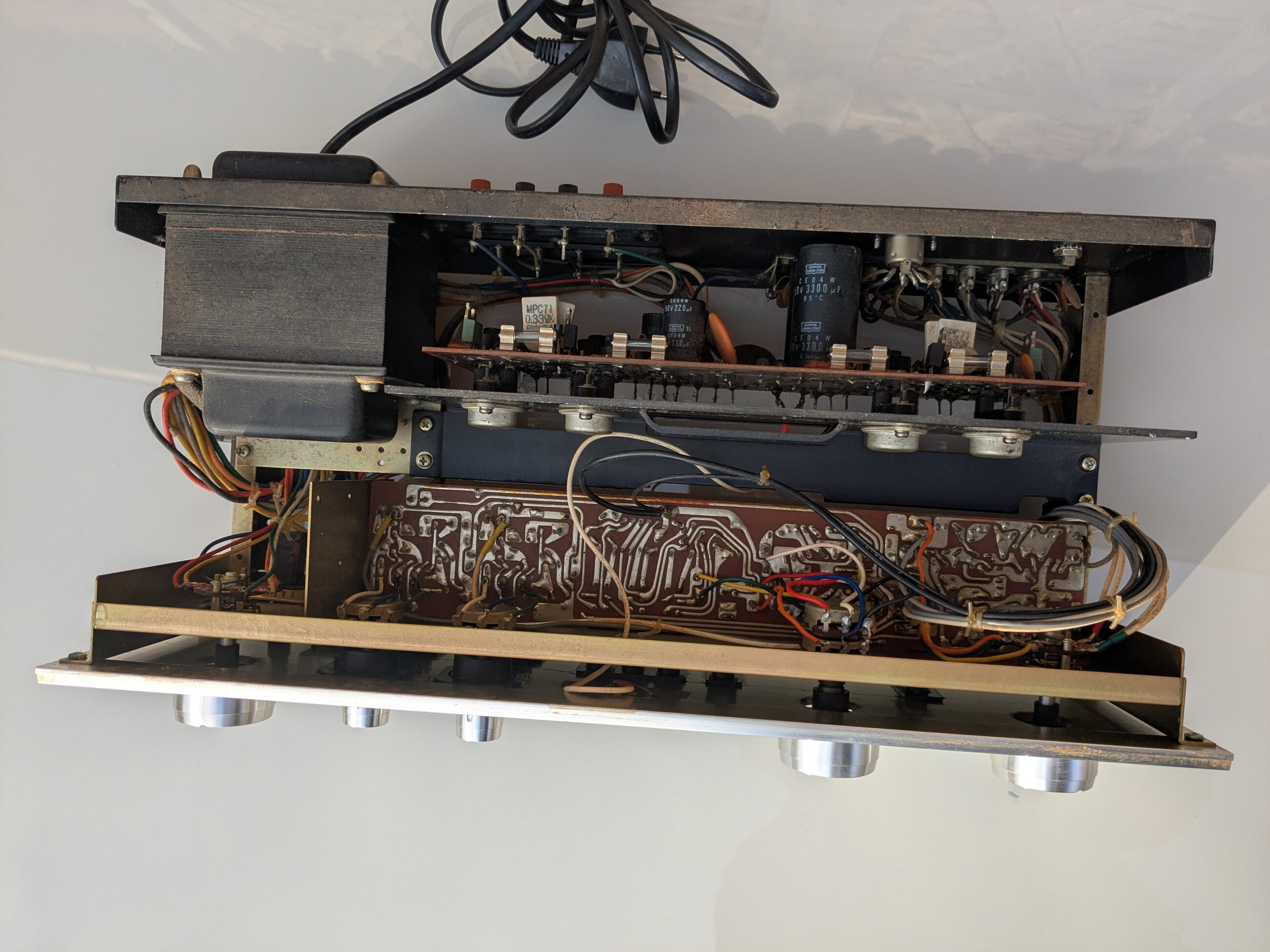

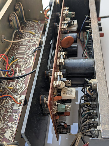

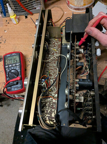

L’intérieur est lui aussi bien assemblé, quoique le radiateur soit un peu léger pour ses 2x32W comme on va le voir par la suite.
On a deux cartes: une pour l’amplificateur à proprement parler, et l’autre pour tout ce qui est sources, phono et tonalité.

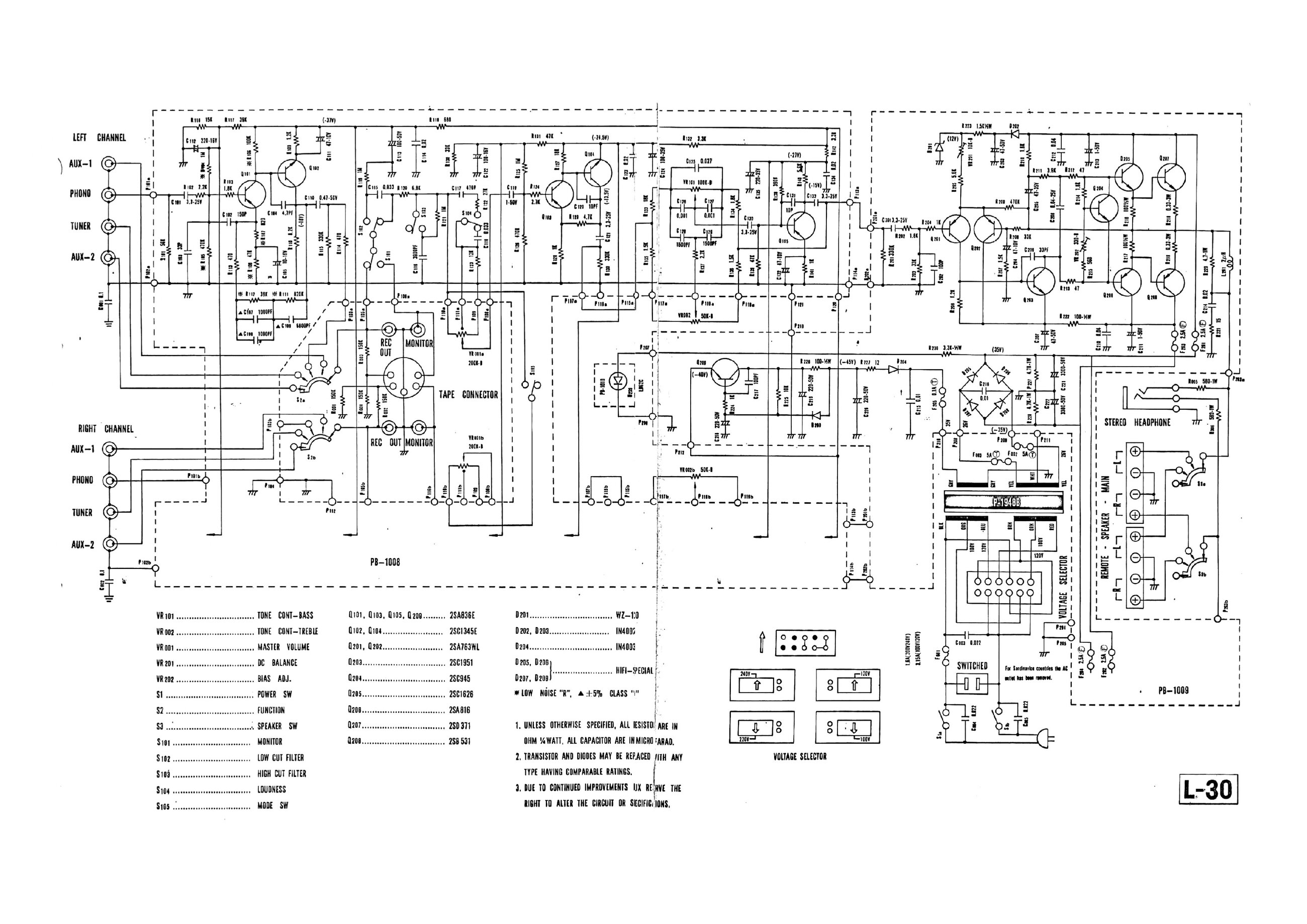

En voici le schéma:
Très classique, avec assez peu de composants finalement.

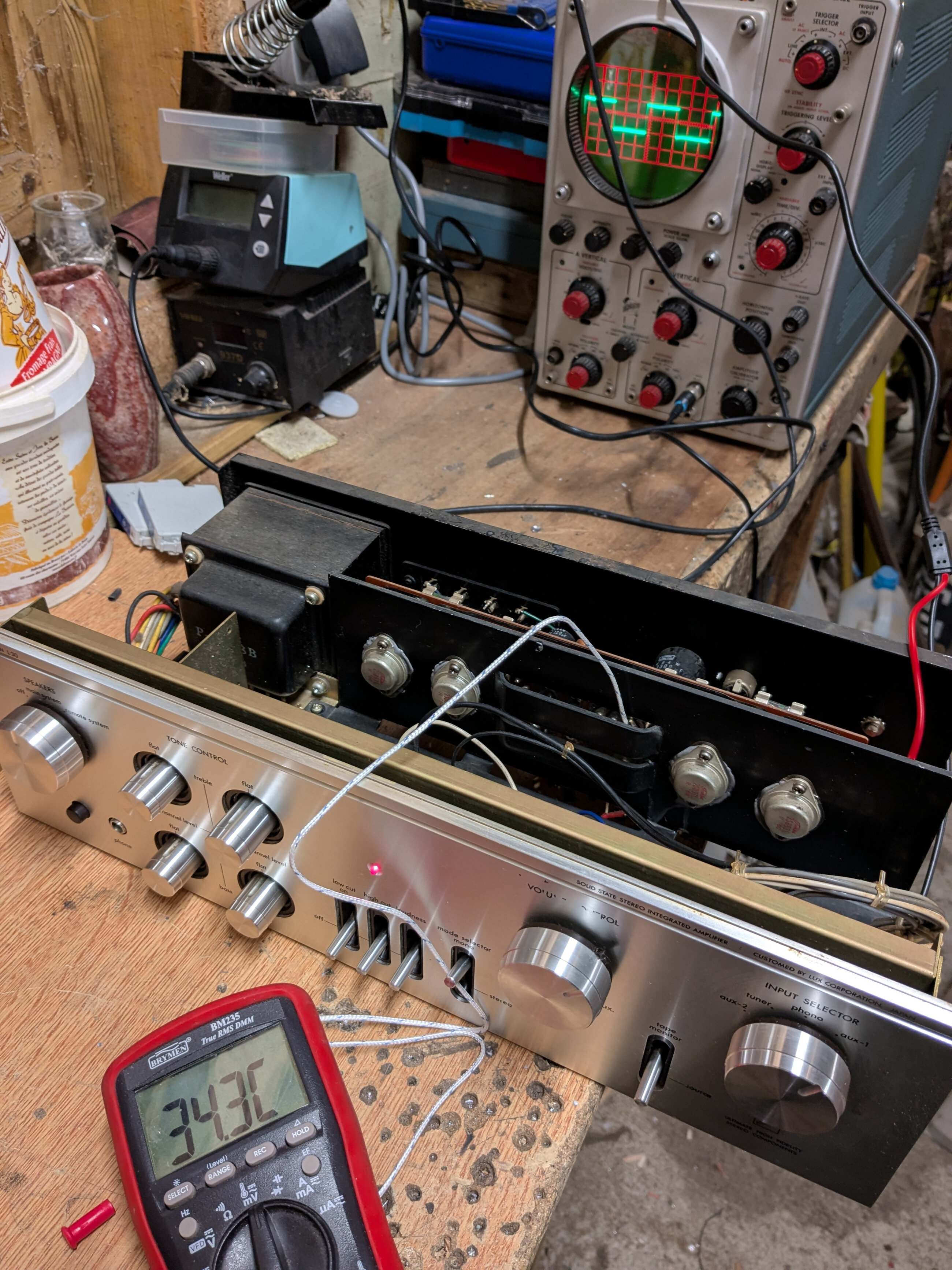

Les symptômes de la panne: un fusible HS sur la voie de droite.
Après remplacement puis démarrage avec lampe limiteuse de courant, le bornier HP indique +35V ! ça n’est pas bon, j’ai peur qu’un des transistors de sortie soit mort, surtout cette série Toshiba au lettrage rouge qui me fait peur.

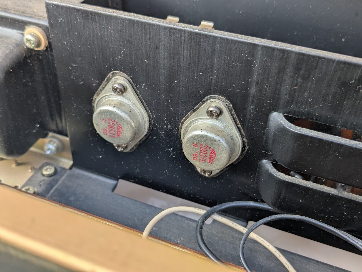

Avantage: ils sont montés sur supports, il suffit donc de dévisser les 2 vis pour chaque puis de tirer délicatement dessus. Je démonte les 4 pour séparer le PCB du radiateur afin d’intervenir. Celui-ci a déjà eu une réparation avec 3 transistors remplacés.

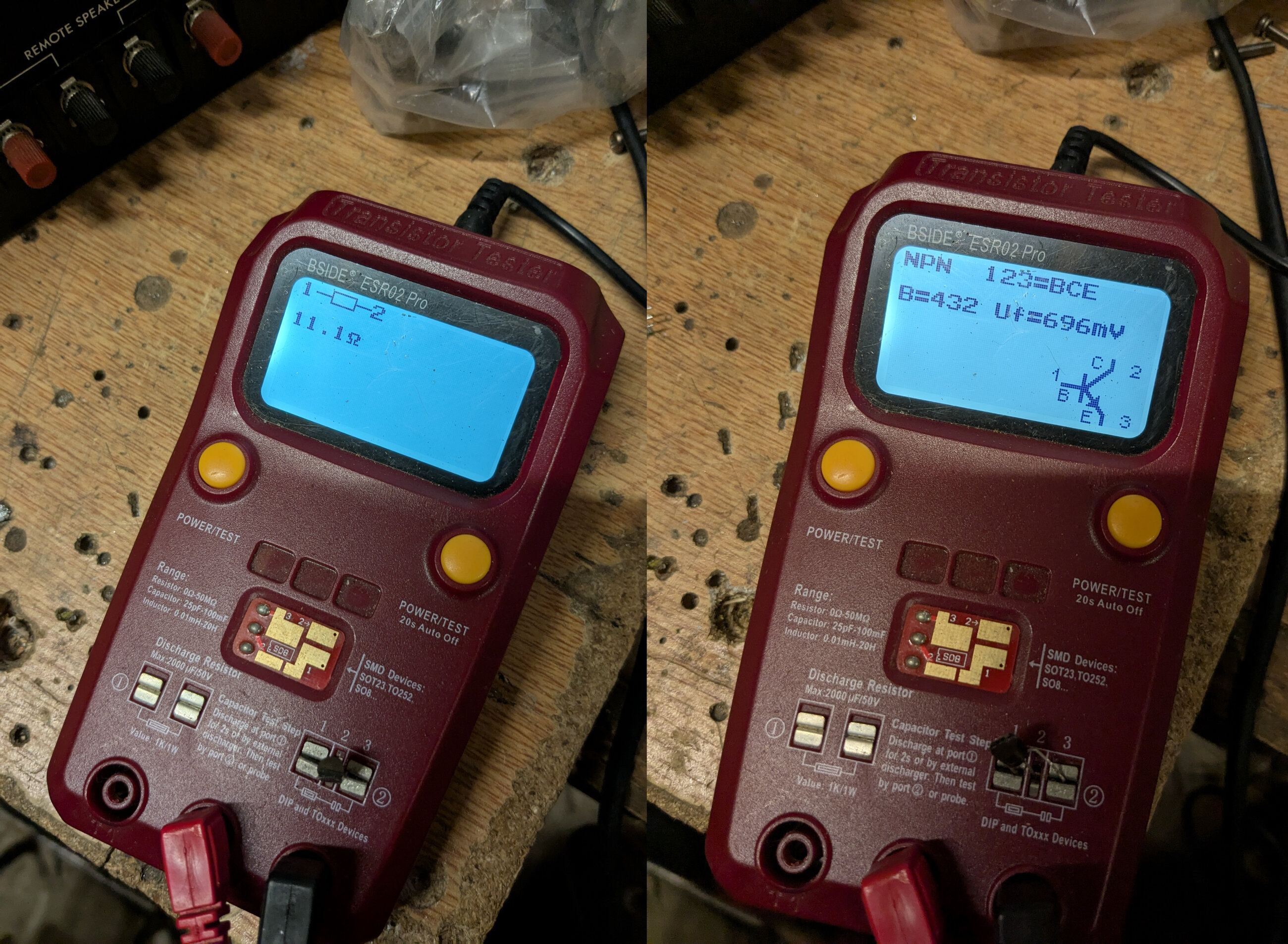

Après test au testeur universel, tous ceux de puissance fonctionnent ! Certes qu’a tension assez faible.
La démarche est simple, je relance l’ampli sans les transistors de sortie: si c’est eux le problème les drivers devrait sortir le bon signal sans charge: ça ne marche toujours pas. C’est donc plus en amont. Les divers tests indiquent que tous les transistors qui n’ont pas été changés sont bon. Tiens tiens tiens… Deux possibilités: soit la panne est un peu plus sinueuse, soit les transistors « neuf » sont tout pourri, je vérifie l’absence de court circuit, la paire diff sonne: bingo !

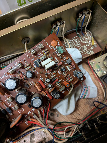

Je dessoude donc les 2 transistors constituant la paire différentielle: ce sont des NPN C1845 au lieu de PNP 2SA750, ça ne pouvait pas marcher ainsi…
L’un des deux s’est transformé en fil, envoyant la polarisation dans les choux ce qui cause le +35V en sortie.
Les broches sont ECB, je trouve un équivalent dans mon maigre stock: A1015. Il a à peu près les mêmes caractéristiques quoique ne tient que 50V au lieu de 80V, mais il n’y a que 38V au maximum donc ça suffit.
https://alltransistors.com/transistor.php?transistor=8793
Une fois tout ce petit monde remis en place avec un peu de pâte thermique sur les deux transistors collés comme de l’autre côté, je lance: 0V en sortie, bon début. Injection d’une sinusoïdes: ça sort !
Je remonte les transistors de puissance en ajoutant de la pâte thermique (il n’y en avait quasiment pas avant). Puis je règle la polarisation à 45mA par transistor comme d’après le manuel. Je le fais par mesure de la tension dans les résistances d’émetteur de 0.33Ohm, donc x3 de ce qu’affiche le multimètre.
Il a tourné une petite demi-heure à 5W en sortie sans soucis (j’ai oublié que j’avais une charge de 2x80W pour tester plus fort :roll_eyes:)

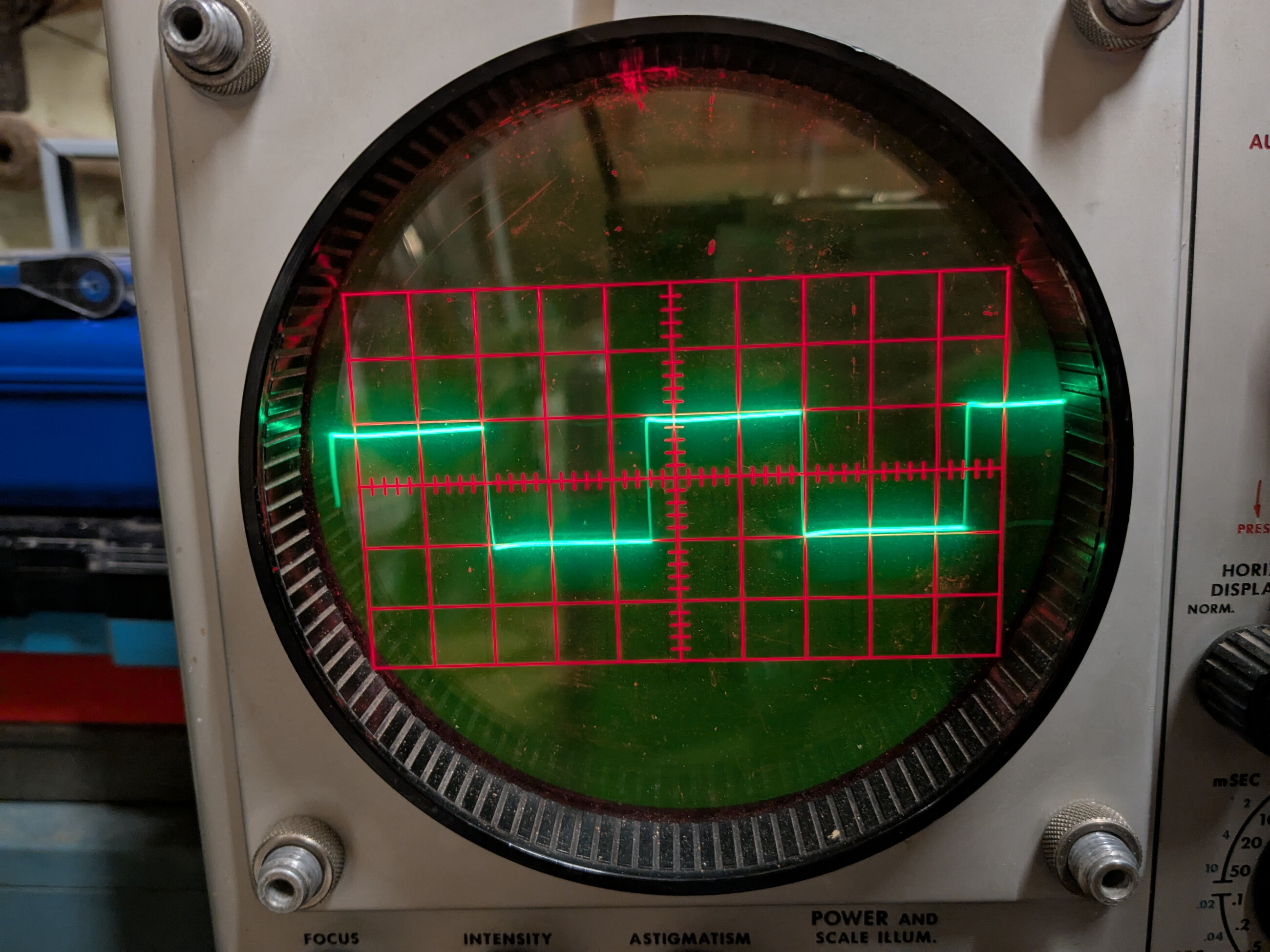

Réponse carré à 1kHz:
C’est très plat, les vagues sont dues au circuit de réglage de tonalité qui fausse un peu le test (il n’est pas contournable)
Température du radiateur à la fin du test: 35°, sachant qu’il fait 7° au garage, on comprend vite qu’il ne faut pas pousser le volume trop for ! Le multiplicateur de Vbe n’est en plus pas couplé thermiquement aux transistors de sortie, donc risque d’emballement thermique…

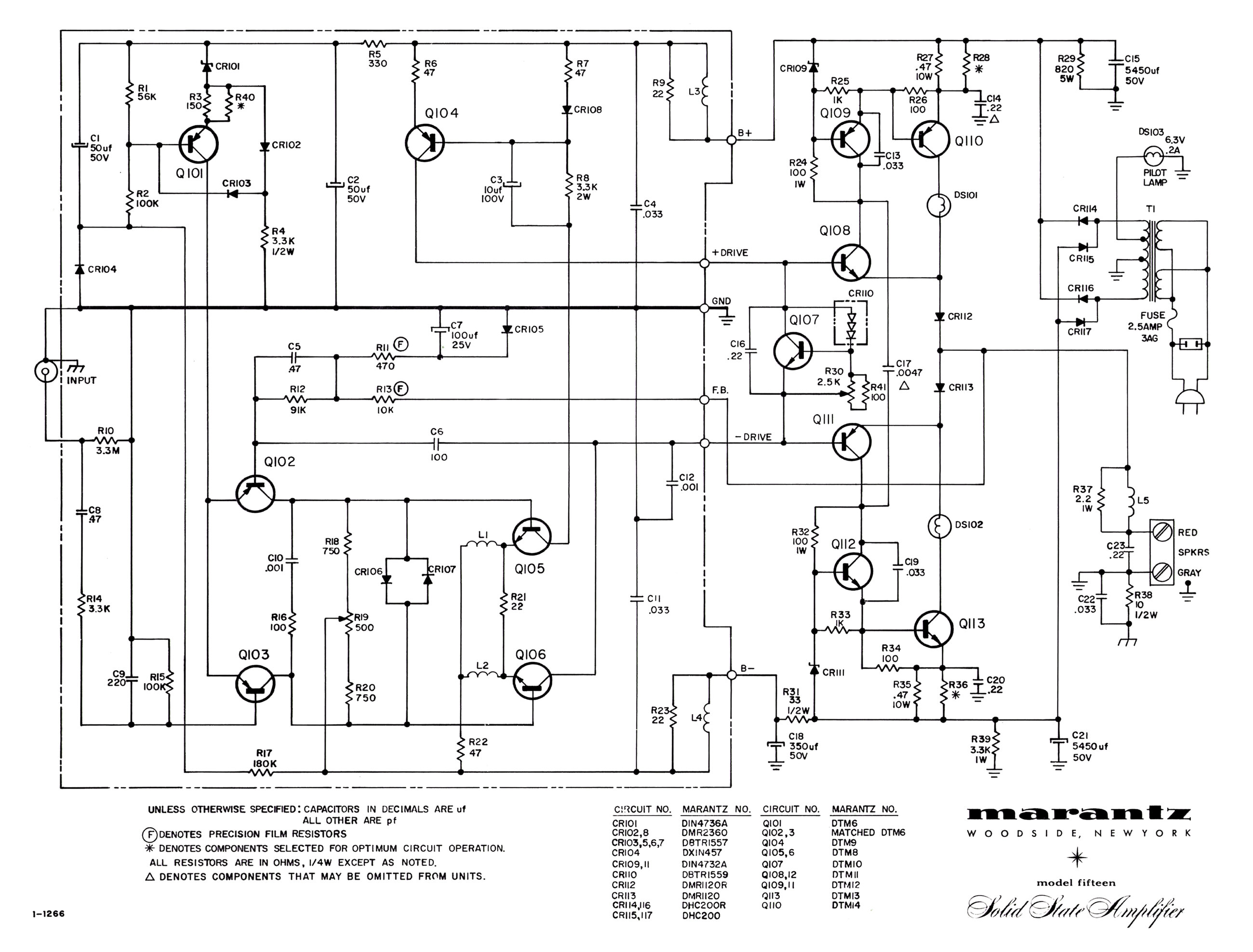

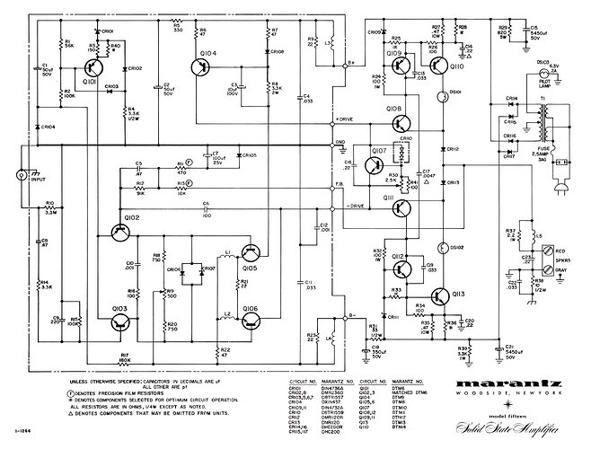

    Pour le point 1, c’est plus compliqué. Je trouve personnellement que les sécurités sont difficiles à mettre en œuvre. Voici ce que j’ai fait sur un Marantz 15 où les amplis sont alimentés par +42V et -42V, avec une connexion directe avec la charge : ajout d’un circuit d’asservissement de la tension continue (moyenne) de sortie à 0V, ce qui présente de plus l’avantage de supprimer la capacité 47microF, 10V qui isole la base de Q202.
    J’ai trouvé ce circuit dans un article signé Erno Borberly dans un Audio Amateur de 1984 (pièce jointe). Il s’adapte facilement à ce type de schéma et fonctionne parfaitement.

Merci pour cet article. En revanche je ne vois pas trop l’intérêt de supprimer la capa sur la base de Q202, celle-ci permet justement d’avoir un gain DC retour maximal (en évitant un pont diviseur) et une contre-réaction pour le reste des fréquences fixée par le constructeur ?

Pour ce qui est de la suppression de la capa isolant la base du Q202, mon principe est qu’il est toujours bon de supprimer un condensateur électrochimique. Ils m’ont toujours causé des problèmes, surtout quand leur tension de polarisation est très faible, comme c’est le cas ici.
Pour ce qui est de l’asservissement de la tension moyenne de sortie à 0V, j’ai simplement trouvé que le schéma était élégant et j’ai fait confiance à son créateur Erno Borbely (Dynaco et Hafler). Il est considéré que la tension continue de sortie doit être la plus faible possible. Marantz et d’autres avaient résolu le problème en appairant les éléments des paires différentielles (ici Q201 et Q202), chose qui n’est pas à ma portée.
Bon courage !
Je suis d’accord sur le fait qu’un chimique est sujet à panne, mais est-ce rentable de le remplacer par près de 15 composants ? Je ne suis pas sûr, d’autant plus que parfois le système servo est composé… de condensateurs chimiques ! Comme vous pourrez le voir sur ce sujet Réparation amplificateur Marantz PM-750DC, ça peut poser problème:
J’ai adopté un asservissement à 0V de la tension moyenne de sortie, car après la remise en état du Marantz 15 en ma possession, la tension continue de sortie se situait entre 0,5V et 0,6V avec le potentiomètre R19 (voir schéma Marantz) en butée. J’avais clairement un problème d’appariement des paires de transitors Q102-Q103 et Q105-Q106 que je ne savais pas résoudre. Avec en plus un problème potentiel avec le condensateur chimique C7 très faiblement polarisé et pas forcément dans le bon sens.
J’ai donc pris la décision d’asservir la tension moyenne de sortie avec un schéma éprouvé et qui n’utilise aucun condensateur chimique. Ce schéma correspond au deuxième type (Non-inverting DC servo) de l’article très intéressant que vous avez communiqué, et très différent de celui mis en œuvre sur le Marantz PM-750DC qui correspond plutôt au premier type (Inverting DC servo).

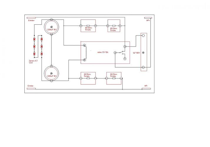

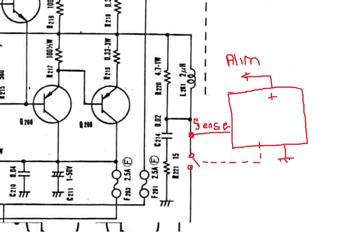

Bonjour , je suis à la recherche si quelqu’un pourrait
m’ aider pour raccorder une carte de protection HP sur un ampli Luxman L30 ? pour l’instant j’ai fait un test en volant ci-joint le schéma
CARTE PROTECTION IMG_20250923_193918(1)|666x500
Bonjour , je souhaite rajouter une carte de protection HP dans un ampli Luxman L30
qu’en pensez vous comment la raccorder ? merci d’avance René
Vous voulez la faire vous même ou en acheter une toute faite ?
Votre précédent schéma ne fonctionnera pas car dès que la tension dépassera 1V sur une des entrées audio, le son coupera. Il faut ajouter un filtre passe bas sur l’entrée pour ne garder que la tension continue.
Comme dit précédemment ( sur un autre forum ) , ce montage ne protège pas de grand chose. Comme le dit « Arthur_Elec » avec un bon filtrage, il prendra en compte une tension positive mais pas en négatif

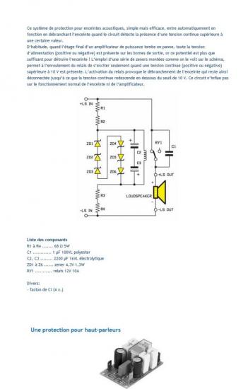

hello
depuis plus de 10 ans j’utilise ce montage pour protéger mes enceintes d’atelier:
10V ça fait un haut comme seuil, et en plus c’est la sortie qui alimente le relais. Pas convaincu de ce montage honnêtement

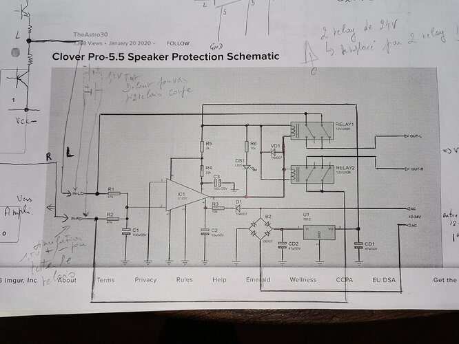

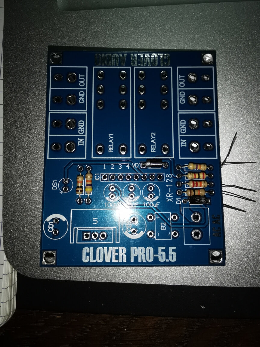

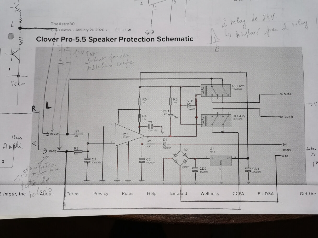

bonjour , cela ressemble à cette carte CLOVER PRO 5.5
à monter les composants soi même et ensuite à insérer dans l’ampli
précision ci-joint schémas de CLOVER PRO-5.5
Celui-ci à toutes les protections nécessaires et même une tempo intégrée grâce à la puce uPC1237. Ça me semble être une bien meilleure base.
bonjour , comment insérer cette carte au niveau de l’ampli ? au niveau de l’entrée in on raccorde cela entre le point milieu des 2 résistances comme sur le schémas ci-dessus ?
bonjour , je viens de faire un test en volant de cette carte lorsqu’on l’alimente les relais montent , si je mets un signal + sur GND et -sur IN le relais tombe et remonte rapidement par contre si j’inverse les polarités
le relais retombe par contre il met beaucoup plus de temps à remonter de quoi peut provenir cette anomalie ?
