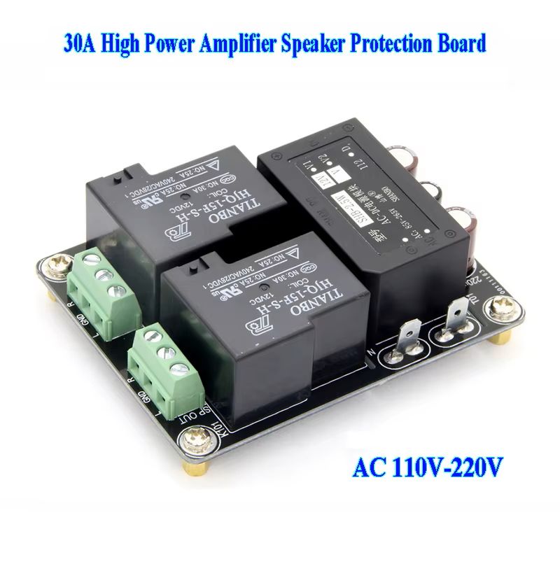

Je pense qu’il s’agit de cette carte qui n’est pas passive.
Oui, la « clover pro 5.5 » n’est pas passive et nécessite de bien respecter les polarités des diverses connexions !

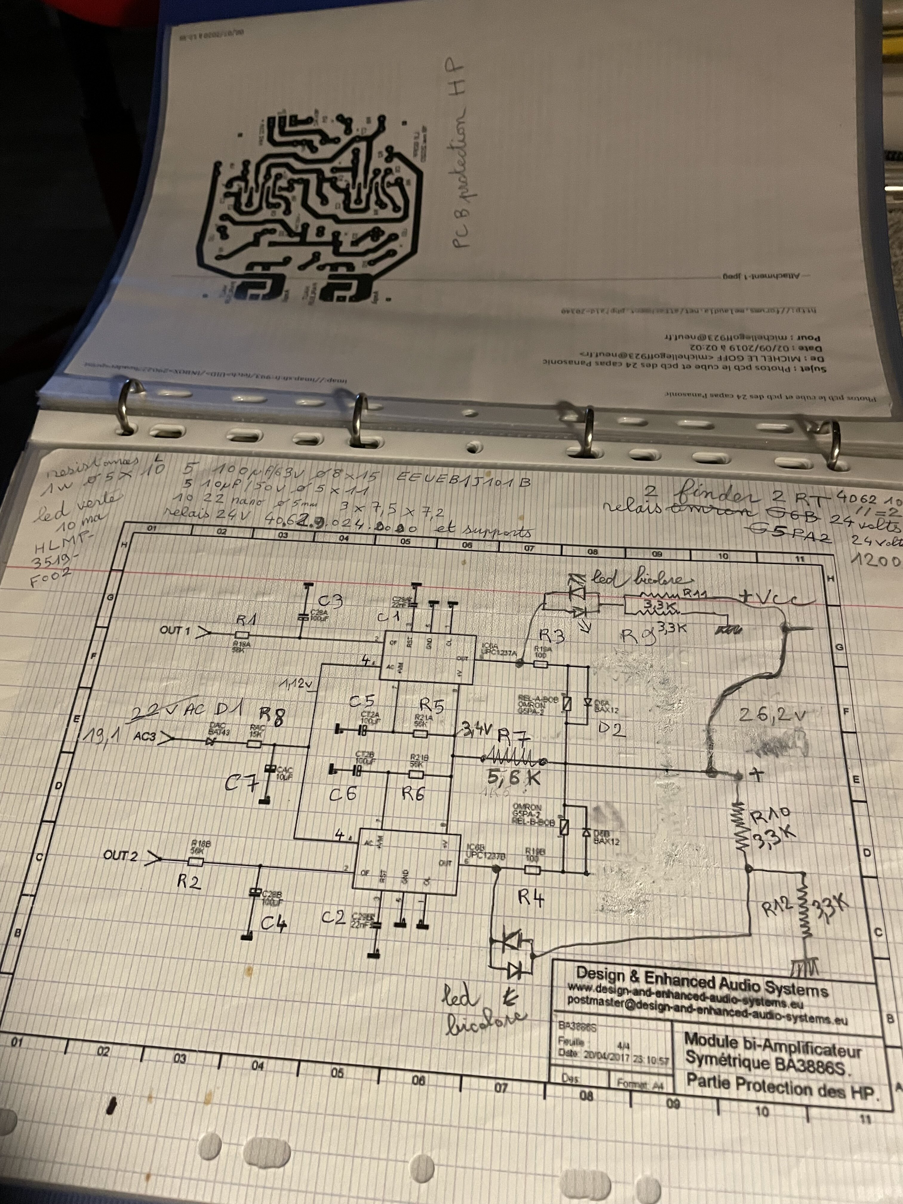

Bonjour, excusez-moi de m’immiscer dans la conversation, mais le schéma à base du upc 1237 (puce encore trouvable chez E44) est simpliste à l’économie.
Pour bien faire, il faudrait 1 upc1237 par canal.
Donc 2 cartes.
À mon avis, ne pas oublier que le courant continu en sortie ampli peut être positif ou négatif.
Une particularité : il y’a un condensateur 100uf qui doit être bipolaire. En entrée du upc1237.
Voir sur un schéma k209 GF, c’est trouvable sur le net.

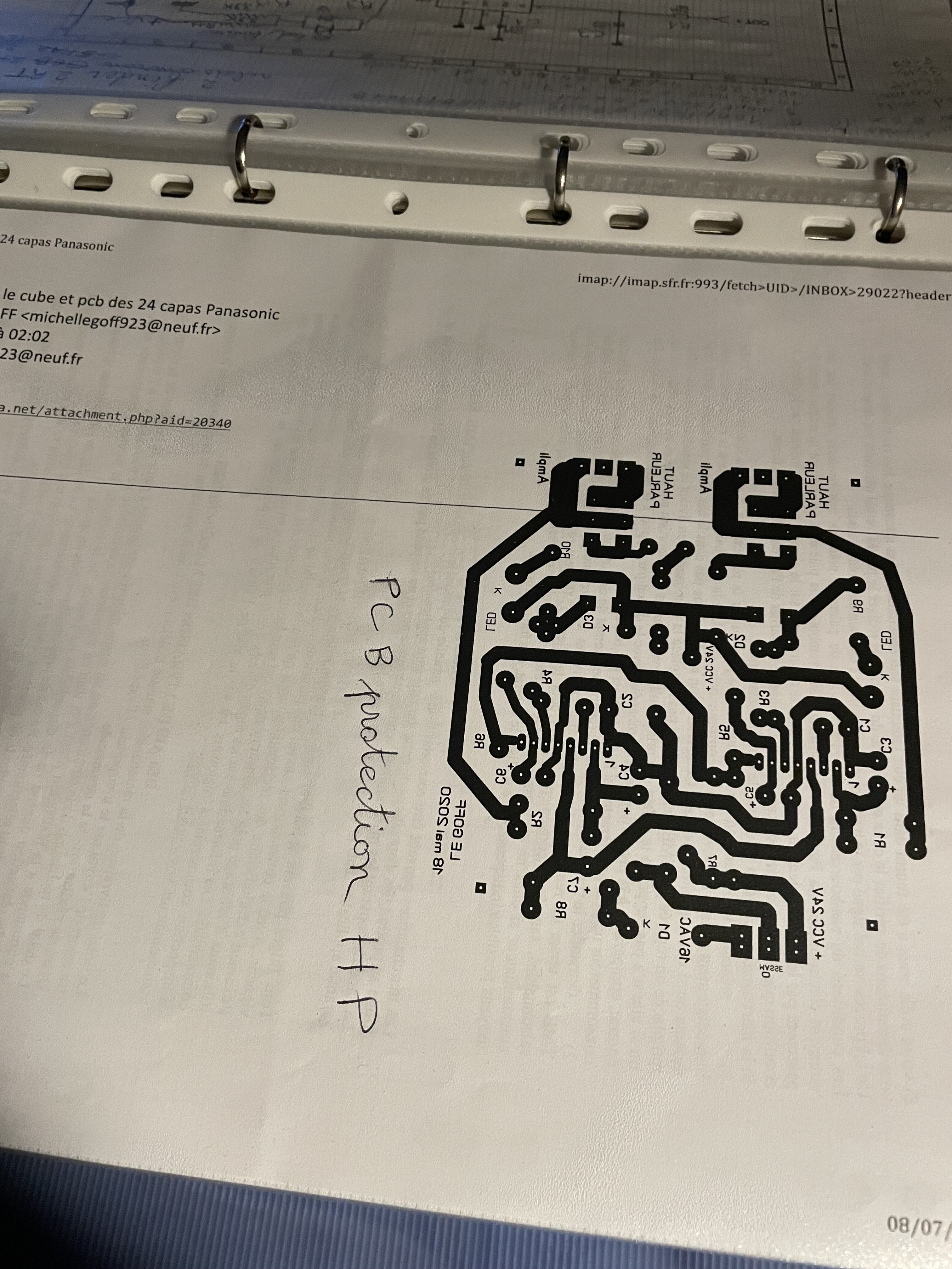

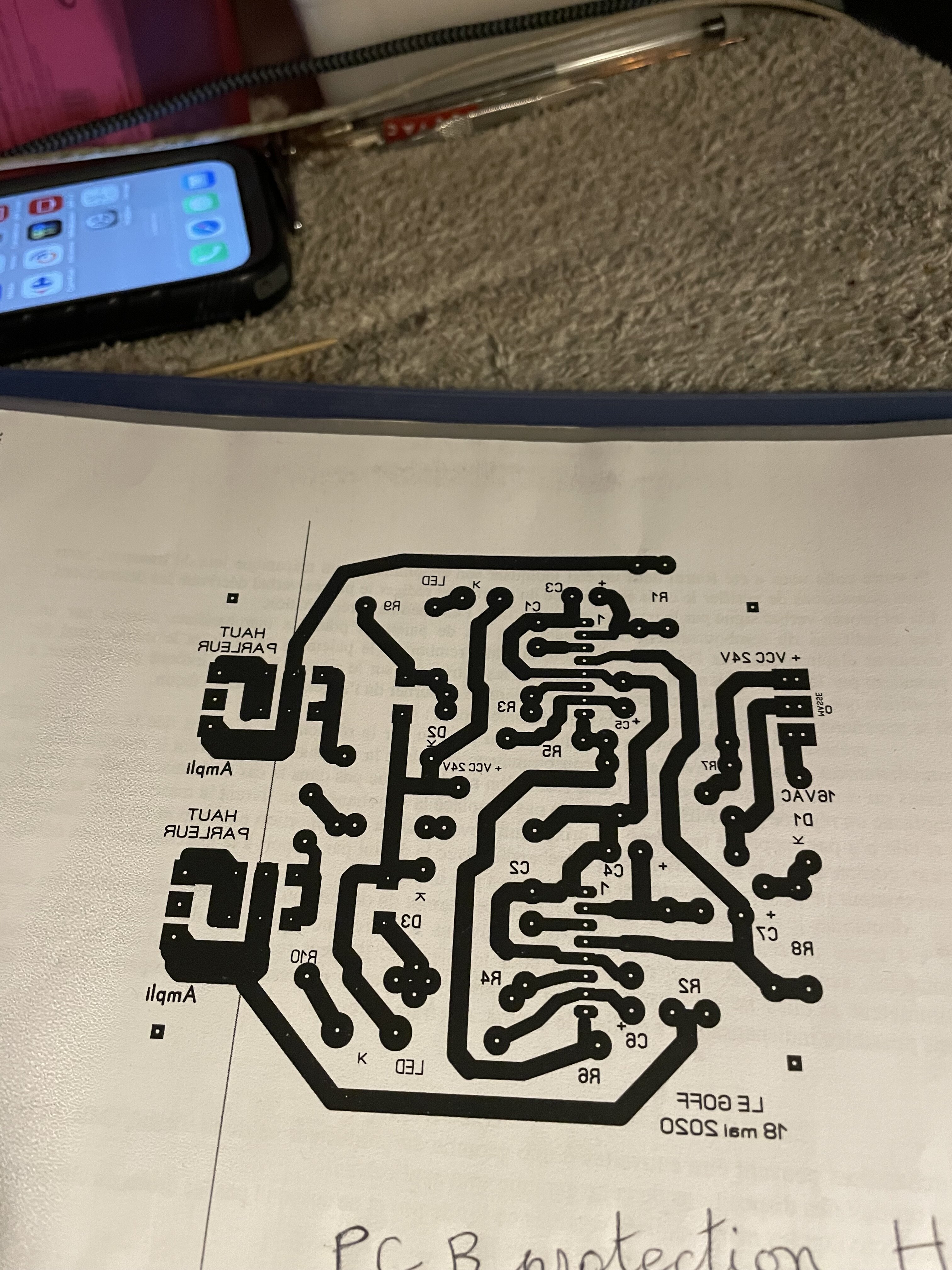

Bonsoir, retrouvé dans mes archives sur téléphone:
Un dispositif avec upc1237 que j’avais fait pour le Cube de J.M Plantefève,
Issu d’un schéma datasheet.
Le UPC1237 ne consomme quasiment rien,3 ou 4mA. Quelques volts en fonctionnement, je ne m’en souviens plus, Mes docs ayant été supprimées par erreur.
Il faut effectivement se méfier des cartes chinoises à base de upc1237, où on vous annonce 12 à 24V. Mais bon, très bons PCB ! Circuits imprimés !
La résistance d’alim pour le upc1237 est à prendre en compte.
Pour environ quelques mA 25V pris sur un secondaire d’alim, j’avais mis une 56k en série pour l’alim des 2 upc1237.
La consommation du upc1237 est de…3 à 4 mA . Max.
Donc, la résistance d’alim est à modifier.
Bonsoir, pour 25V, 5,6k, désolé.
bonjour , en ce qui concerne le circuit C 1237 il y a des résistances de 47K alors pourquoi vous dites 5,6K ?

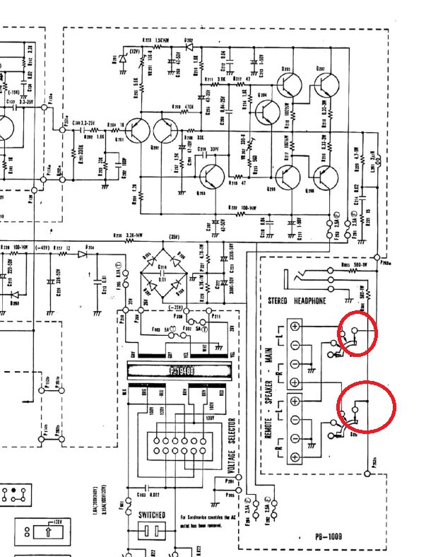

bonjour , je reviens vers vous pour me dire exactement comment câbler cette carte de protection dans un ampli Luxman L30 ? j’ai fait un essai sur un ampli tuner Technics SA300K en raccordant la partie in de cette carte sur la self L601/602 , si je simule une tension continu e via une pile cela ne donne aucun effet est ce que ce raccordement est correct ? en testant la carte elle -même cela fonctionne
Si vous parlez de la « Clover pro 5.5 » que vous citiez précédemment:
Trouver les 2 fils entourés en rouge sur ce schéma:
Dessouder les fils connectés initialement entre l’électronique de l’ampli et l’interrupteur à 4 positions (côté interrupteur uniquement)
Souder les fils issus de la carte de l’ampli sur chaque IN
Prendre 2 nouveaux fils
Souder les rouges entre OUT et lese deux pôles de l’interrupteur, désormais libres
Il vous faut 2 fils d’alimentation alternatif.
Le problème c’est que le transfo du Luxman n’a que des enroulements 26VAC ou 32VAC et que la carte n’accepte que de 12V à 24VAC (en fait j’ai même bien peur qu’elle claque à 24VAC 24*1.41-1.4=32V>Vmax du LM7812).
Donc il vous faut un petit transfo 220V-12V ou 220V-18V pour alimenter la carte.
Perso, j’aurais plutôt pris un modèle en 220AC.
