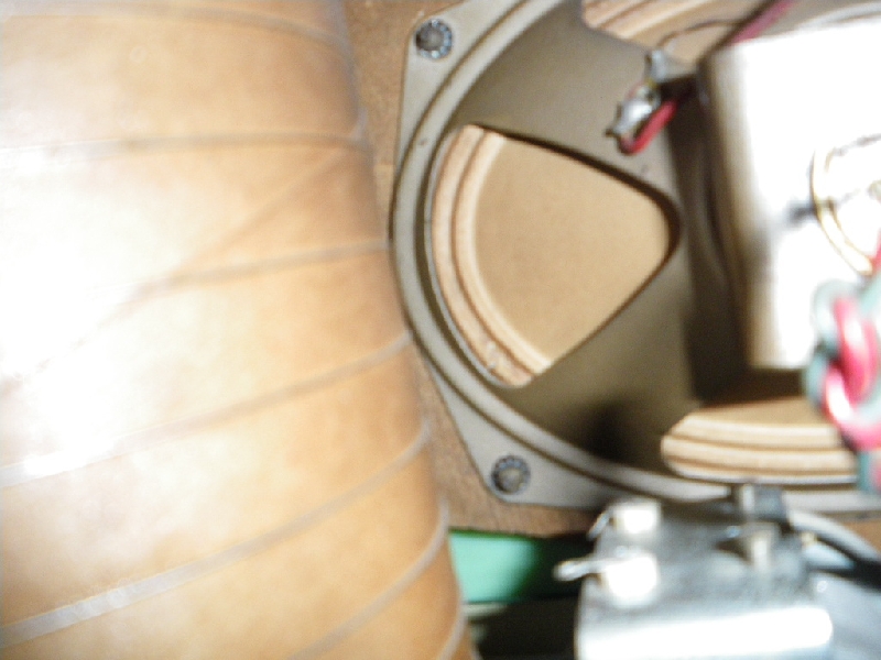

Lors du remontage du HP de mon poste, la membrane a heurté une vis et cela à fait un petit trou.
Comment fait t’ on pour le réparer et ne pas altérer le son du hp.
Je vous met une Photo
Merci de votre aide
Franck
bonjour franck
c est celui du sourcouf
ca ne vas pas etre facile
bonjoir
il reste un morceau de la déchirure
donc il faut la remettre en place avec de la colle a bois mise avec un pinceau fin ainsi qu’ autour du trou.
laissez secher et le HP fonctionnera sans souci.
Normalement la colle devient transparente et on ne verra même pas l’accro.

hé oui pas de bol, ce satané Surcouf, il m’ en fait voir !
Je viens juste de finir la retouche de peinture qui est quasiment invisible.
et voilà que comme un con (y a pas d’ autre mot), je dérape au remontage !
J ’ en suis malade…il était superbement restauré niveau caisse.
En plus dans la panique, j’ ai perdu le petit morceau et donc je ne peux plus
reboucher l’ accro ?
Avec quoi peux t’ on reboucher le trou ?
Merci
papier a cigarette ou " sopalin"
l’accro n’étant pas immense , la réparation sera discrete
christian
Merci pour vos conseils, je m’ y mets ce soir.
Denières questions, colle à bois ? combien de temps de séchage ?
Est ce que le son en sera altéré ?
Je mets les photos demain
Encore merci
Franck

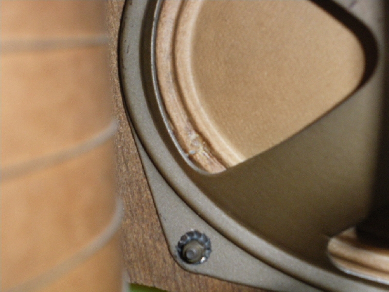

Voilà comme promis des nouvelles de la restauration.
J’ ai utilisé du papier de soie, appliqué avec un pinceau plat et de la
colle à bois légérement diluée. Le collage a été fait à l’ interieur du hp
afin d’ être quasiment invisible de l’ extérieur.
Le collage a séché toute la nuit.
Ce matin j’ ai ouvert le poste et le son n ’ en a pas souffert, il est toujours
aussi clair.(enfin, si vous avez un HP de remplacement, je vous l’ achéte de suite
au cas ou cette réparation ne tiendrait pas dans le temps)

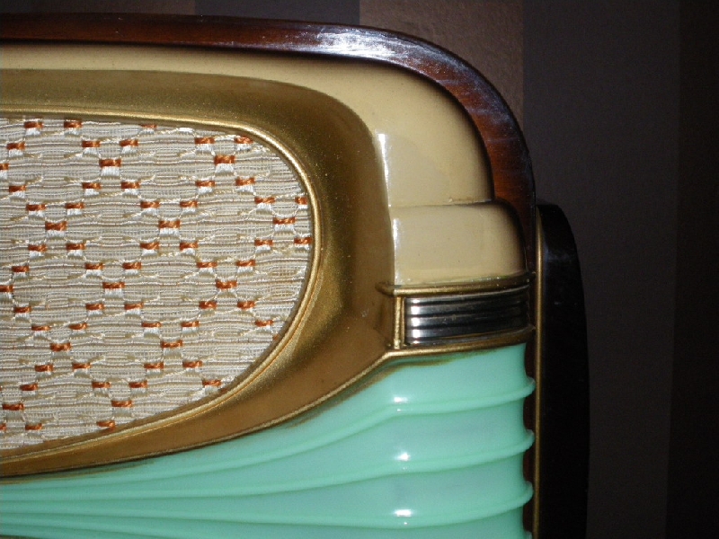

J’ ai mis aussi des photos de la restauration de l’ éclat de peinture en haut
à droite du poste. Pour atteindre à peut prêt la couleur d’ origine, j’ ai testé
plusieurs mélanges de peinture à maquette et j’ ai opté pour 3 coloris
qui permettent d’ approcher de la couleur beige cappuccino
(peinture revell matt 15(jaune), matt 88 (ocre), matt 5 (blanc).
Afin d’ obtenir un beau brillant, j’ ai lustré la peinture (chiffon à poussière jaune) et fini par un petit
coup de cire en bombe kiraviv. Je n’ ai pas voulu mettre un vernis pour ne pas
avoir de surépaisseurs, ni amplifié les coups de pinceaux. Je trouve le résultat très satisfaisant.

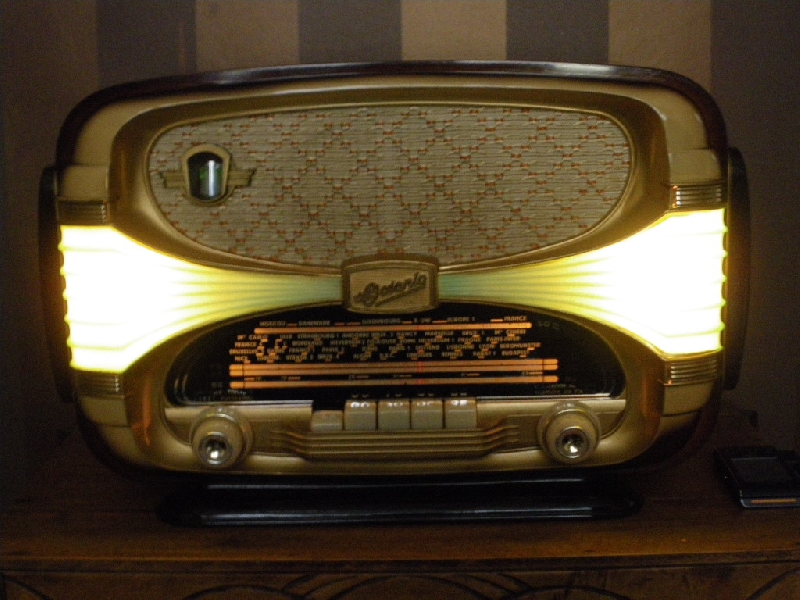

Peut être que Jean-Michel, pourra mettre les photos du Surcouf dans la base de donnée, afin de la compléter
Il est diffèrent des autres postes par sa toile de HP, pourtant d’ origine.

[quote=“ANDEL”]Pour les touches du clavier qui avaient été grossièrement vernies, j’ ai du les décaper à la paille de fer 000
et passer un polish spécial plastique (marque spado). Elles ont retrouvé tout leur brillant.[/quote]
Pour les touches, vous auriez pu aussi utiliser du Miror (sans paille de fer !) il fait merveille sur les plastiques et la bakélite…
Il suffit de frotter !
Bravo pour cette restauration.
Pour le HP pas de souci , j’en ai réparé pas mal de cette façon , même des plus atteint que les votre ( membrane grignoté par les souris ) et il fonctionne trés bien ainsi et comme en GO,PO et OC on est loin d’une restitution du son identique a la HIFI cela va trés bien.
