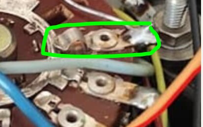

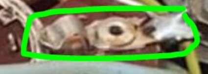

Je n’ai pas d’outils pour le retirer mais je peux essayer de le frapper avec un tournevis plat pour voir si une tôle ne fait toujours pas contact…
Je pense qu’il manque la tôle soit en haut soit en bas (je pense en haut), regardez les photos, on dirait qu’elle n’est pas cassée?

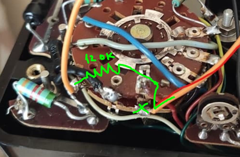

decable le fil rouge de cette cosse , soude le sur la 120K en volant
et connect l’autre bout de la 120K sur le commutateur
si je ne me trompe pas cela devrait etre cela

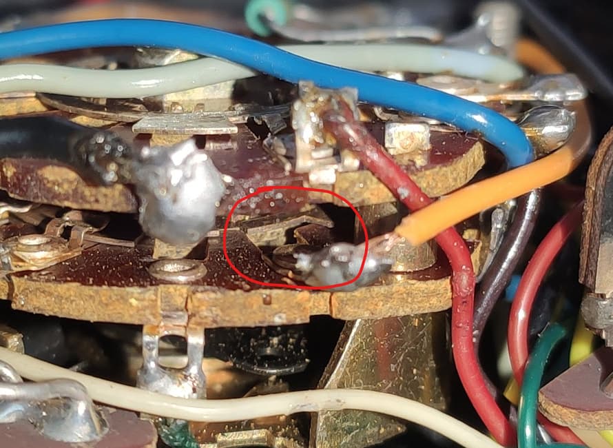

il faut reperer sur la galette inferieure ou est le contact de ce type , celui qui va sur le rail central
c’est sur celui la que doit arriver la resistance de 120K
il n’y a aucun contact de ce type, cela semble rompu, donc cette connexion ne mène nulle part
Non il ne manque rien, c’est justement normal, cette cosse à souder ne sert que pour relier ensemble la résistance de 120 kΩ et le fil rouge venant de la pile de 15 volts.
Donc pas en contact avec aucun point du commutateur, c’est ok et normal ainsi.
ce sont les autre contacts a ce niveau qu’il fut regarder pour trouver celui la

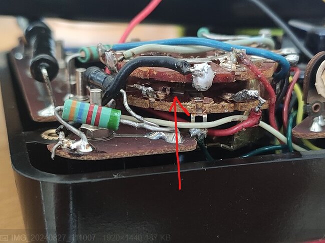

il y en a forcement un a cet etage de dessous
Oui mais sans démontage du commutateur on ne peux pas le repérer.
Éventuellement regarder s’il y a des cosses à souder qui se touchent entre les deux étages de galettes sur le pourtour du commutateur rotatif.

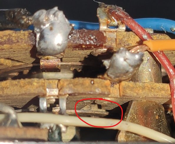

Je vais essayer de voir si je peux trouver quelque chose, mais il est difficile de voir ce qu’il y a au milieu.
merci pour tout
arrangé! Le problème était ce contact qui ne fonctionnait pas.
Maintenant tout fonctionne correctement.
