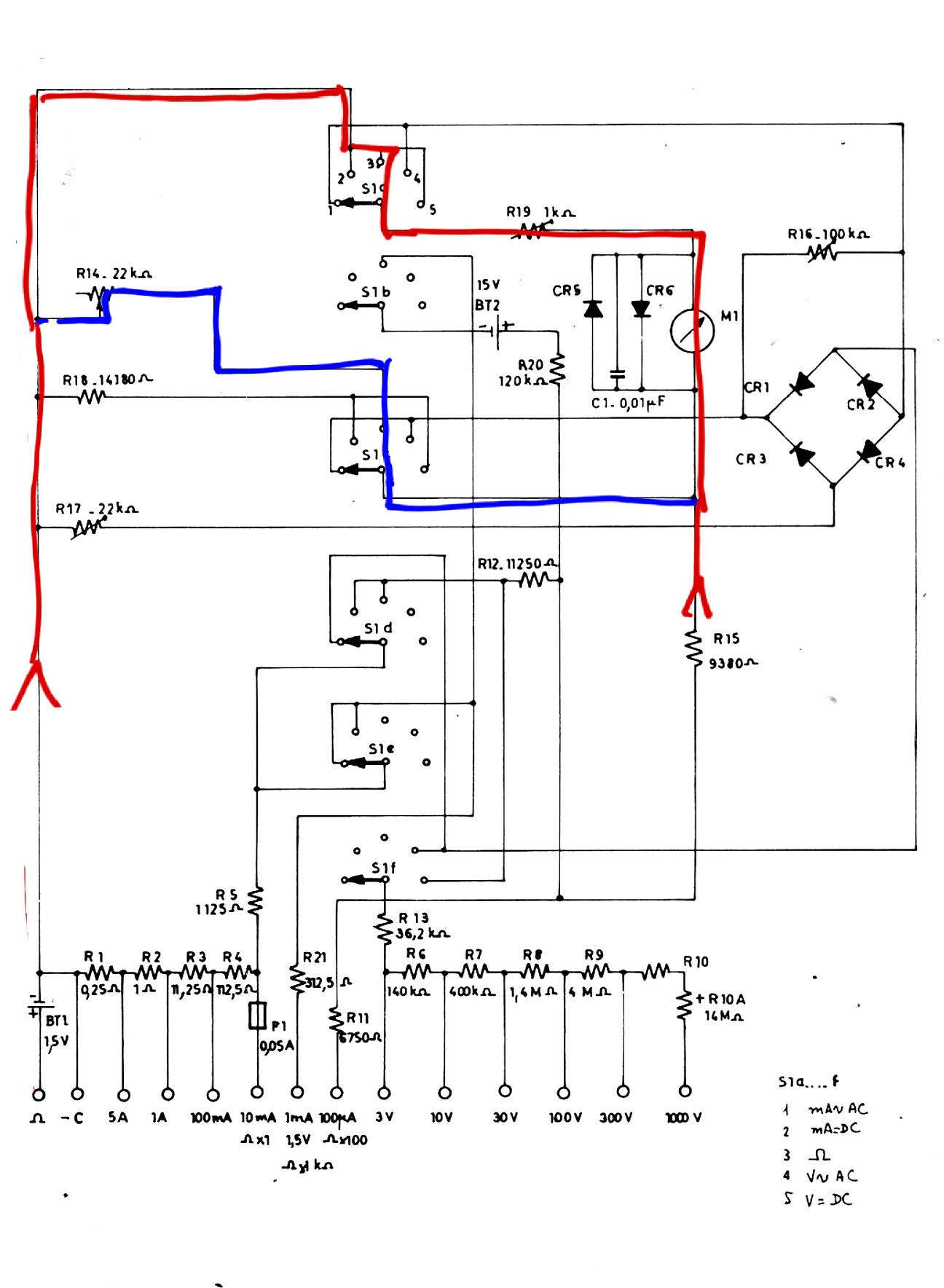

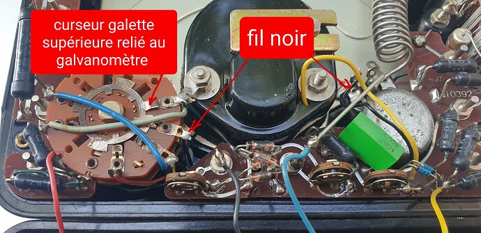

Le potentiomètre est relié ainsi avec le fil noir (vérifié à l’ohmmètre sur mon exemplaire) sur la galette supérieure du commutateur dont le curseur va sur le galvanomètre :

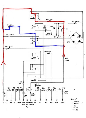

Le potentiomètre de 22 kΩ est câblé en parallèle sur le galvanomètre, en rouge le circuit du galvanomètre en bleu celui du potentiomètre :
si le pot est bon et n’agit pas c’est qu’il n’est pas mis en parallele sur le galvanomètre donc verifier ce contact

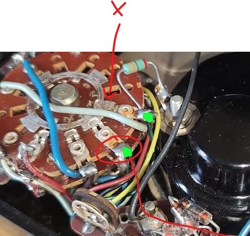

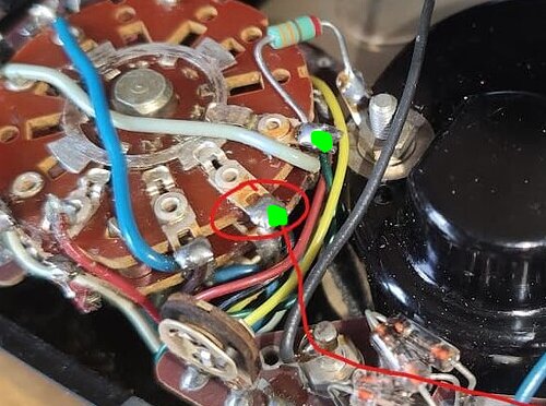

je pense que c’est celui ci ou arrive le fil noir venant du potentiometre
si le commutateur est bien en position ohmmetre
il doit y avoir continuite entre ces deux points vert
Voir ce que je viens de poster, effectivement il y a eu il semble un gros bricolage par rapport au schéma.
Je pense que le problème vient de cette plaque métallique, elle ne touche pas le potentiomètre… J’essaye de le réparer…

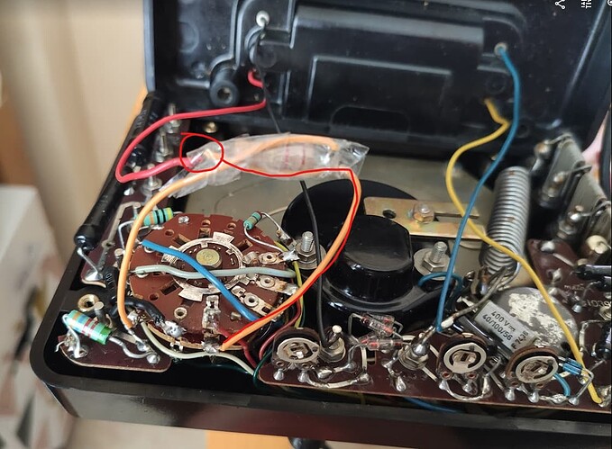

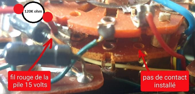

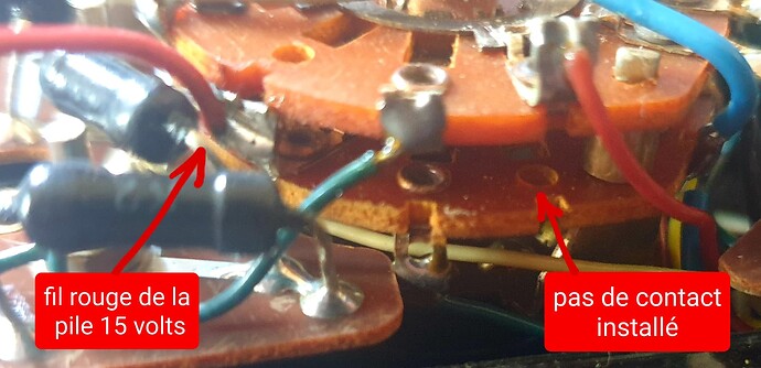

Voici mes observations, sur mon exemplaire comme visible sur les photos ici :
La résistance de 120 kΩ n’est pas soudée sur le commutateur mais dans le couvercle entre le positif (+) de la pile de 15 volts et le fil jaune.
Donc le fil rouge négatif (-) de la pile de 15 volts, chez moi va directement sur le point gauche de la résistance de 120 kΩ chez vous, c’est identique.
La différence chez vous réside en l’utilisation d’un contact supplémentaire, (absent sur le mien) pour permettre de réunir par soudure le fil rouge négatif (-) de la pile de 15 volts avec la résistance de 120 kΩ.
Ce contact supplémentaire devrait étre isolé et ne devrait pas être en contact avec le segment rotatif du commutateur, peut-être un problème avec cela.
Essayez donc en soudant directement le fil rouge sur la résistance de 120 kΩ sans utiliser le contact supplémentaire du commutateur pour voir si c’est ok ainsi.
Tu veux dire que je le connecte comme ça ?
somet
Je l’ai fait et l’aiguille continue de se déplacer vers la droite
EDIT: Je pense que le problème vient encore une fois du connecteur métallique qui va à cette jambe, qui n’entre pas en contact à l’intérieur… laissez-moi vérifier.
Oui pour un essai.
J’ai réparé la tôle de cette broche et maintenant l’aiguille ne bouge plus vers la droite, même en connectant la résistance de 120K Ohm comme elle l’était à l’origine, en joignant les pattes marquées sur ta photo l’aiguille ne bouge plus vers la droite, tout était parce que la tôle n’a pas pris contact.
maintenant tout semble fonctionner, sauf les mesures Ohm à 1K, que l’aiguille ne fait rien lorsque je joins les deux cordons de mesure
D’après ce que je vois, la plupart des problèmes (ou la totalité) étaient liés à ce potentiomètre qui a de mauvaises plaques métalliques internes… il y en a sûrement d’autres qui sont défectueuses et qui n’entrent pas en contact.

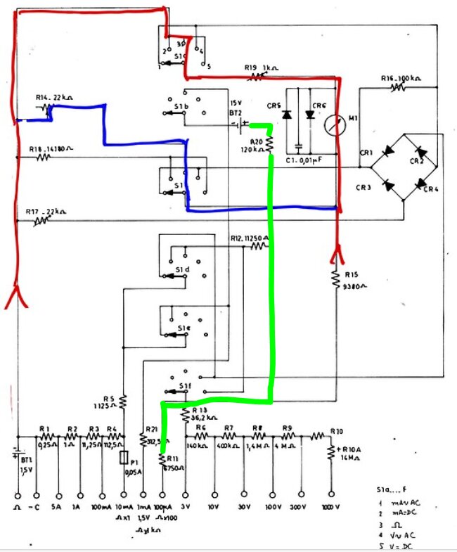

C’est justement cette position de mesure qui utilise la pile de 15 volts et la résistance de 120 kΩ.
provisoirement pour voir si cela fonctionne
tu soude la 120K sur le + de la pile 15V ( ou au bout du fil qui y est soudé)
tu met un bout de fil sur son autre borne et tu le soude sur R11 ( 6750 Omega )
qui doit etre connecte a la borne 100µA/ Omega x100
elle doit etre autour de ce point

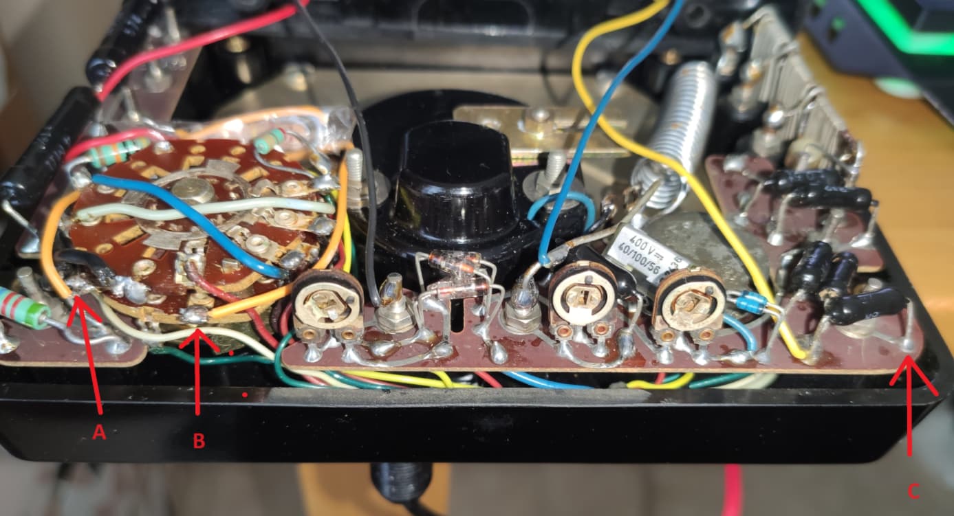

J’envoie une photo pour être sûr de bien vous comprendre.
« A » est l’endroit où se trouve l’une des pattes de 120 000 Ohms.
« B » est l’endroit où se trouve l’autre patte de 120 000 Ohms ainsi que le câble de batterie de 15 V.
Voulez-vous que je dessoude « B » et que je le soude à « C » ?
pas du tout
ou est le fil qui vient du + pile 15V ?
Vous ne pouvez pas le voir sur cette photo car j’ai mis la résistance à l’arrière pour pouvoir fermer le couvercle.
C’est comme ça :
le fil rouge va au - de la batterie 15V
le fil jaune va au + de la batterie 15V

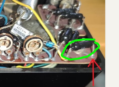

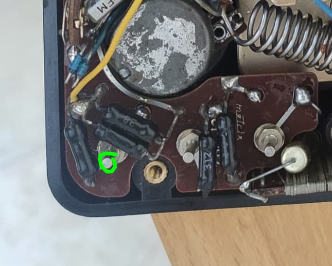

je pense avoir compris ou est le probleme
cest bien la resistance de 6750 Omega cerclée en vert
si oui j’ai compris l’erreur la R est dans le moins de la pile ( ce qui ne change rien au fonctionnement )
il y a une erreur sur lepoint d’arriver du fil rouge ou sur le poin ou est cable la resistance de 120K
il faut verifier que la ou arrive le fil rouge c’est bien une cosse libre
Oui, la résistance marquée en vert est de 6750 ohms. Que dois-je faire pour vérifier s’il s’agit d’une cosse libre?

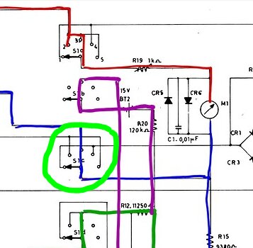

Le point de gauche où est connecté la résistance de 120 kΩ est correct, voir mon post :
Il y a peut-être un problème sur la galette du dessous où se trouve le commutateur 1b (selon le schéma) et où est soudé la résistance 120 kΩ, mais il faudrait tout démonter car on ne peut rien voir sans démontage.

la solution ne pas utiliser ce contact juste pour un test
