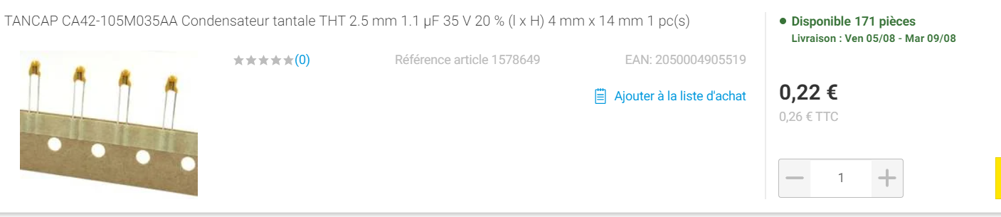

Par quel modèle de condensateur peut-on remplacer les tantales ? J’ai un Tektro également en cours de restauration.
Merci
Par des chimiques ordinaires (mais ils seront un peu plus gros)
C’est pas vraiment équivalent.
Les différences en dehors de la taille seraient apparemment une meilleure stabilité (et tenue) en température et un plus bas ESR ?
En tous cas dans ces 465, j’ai pas (encore) vu de problèmes d’oscillations. Dans le pire des cas il faudrait mettre des petits céramiques en parallèle je suppose
Cela n’est pas forcement visible, tout en mettant le désordre.
Pourquoi vouloir remplacer les tantales par des chimiques (moins performants) alors qu’il existe des tantales d’excellente qualité et de performance meilleure que les tantales d’origine?
Je n’ai jamais compris cette démarche mais elle est très courante :frowning_face:

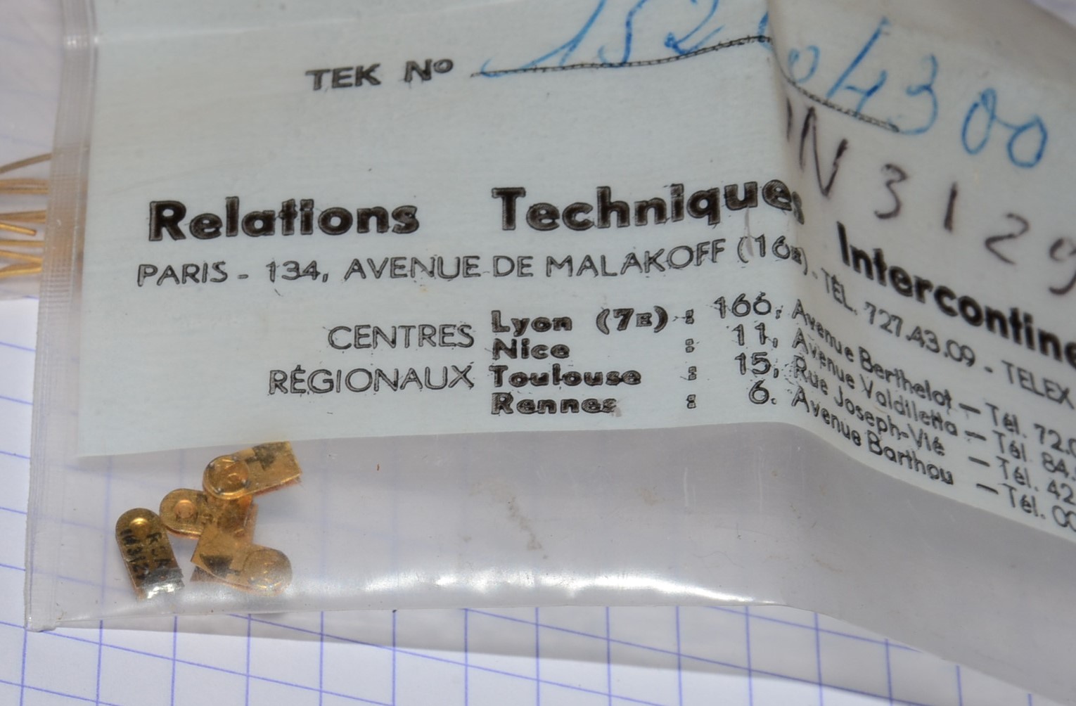

Pas disparues, simplement bien rangées dans leur boites avec leur copines.
C’est sur que chez les distributeurs de composants, il n’y en a plus depuis un bon bout de temps

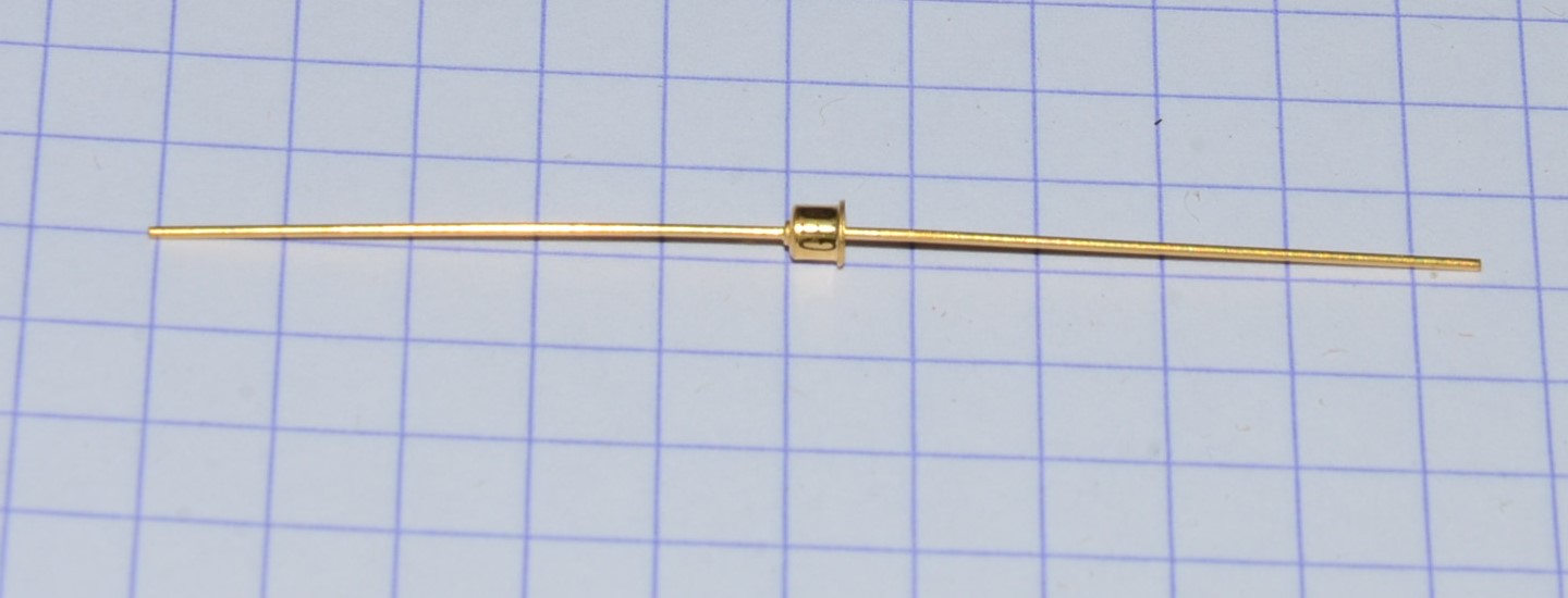

Je ne sais pas, cela ne ressemble à rien que j’aurais déjà vu, peut être une fabrication URSS
Quelque photos de différents boitiers de diodes tunnel dans ce que j’ai en stock
6
5
C’est assez compliqué de tester une diode tunnel.
La bascule peut passer totalement inaperçue si l’on teste comme une resistance avec une alim.
Il faudrait monter la tension tout doucement, et essayer de voir la bascule. (je n’ai jamais essayé)
Avec un testeur traceur de courbe, ce n’est déjà pas forcement simple.
Je fais avec ce que j’ai sous la main et tous préconisaient de mettre des chimiques classiques à la place sur les forums (et j’en ai lu quelques uns !) donc ça tombait bien…
Je sais que les tantales ont mauvaise presse mais c’est peut-être un peu exagéré. J’en utilise régulièrement depuis pas mal d’années sur des produits professionnels et je n’ai pas eu de problème particulier.
Moi, je remonterais des tantales en augmentant éventuellement la marge de tension, une marge trop faible est en effet une cause fréquente de défaillance. Attention aussi de bien respecter la polarité, la barre est le pôle +, pas le pôle - ! Une inversion ne pardonne pas…
Je crois que c’est surtout ça le problème sur ces Tektro. Beaucoup de tantales sont sur les alims non régulées qui sortent bien plus que ce qu’annoncé sur le schéma (et cela semble normal).
Après tout un paquet tient encore après 40-50 ans.
Je regarde pour en remettre à la place des chimiques mais à priori ça marche donc bon…

Quelques infos sur les diodes tunnel et comment les tester.
La doc de RCA est bien faite et explique comment tester.
Selon les references de diodes tunnel les valeurs de courant peuvent être loins des 5 ou 10 ma habituels
Tunnel diodes - TekWiki (w140.com)
RCA Tunnel Diode Manual (w140.com)
Ce modèle (valeur à choisir) pourrait convenir ? Ils ne sont pas très bon marché …
Ou celui-ci moitié prix
