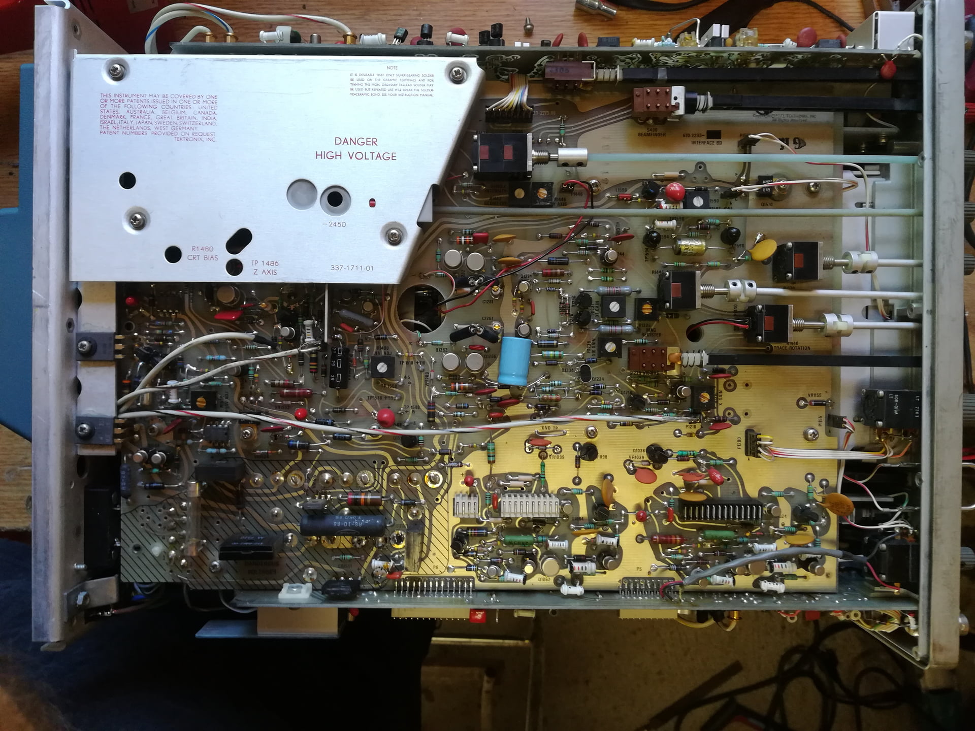

Ouverture du premier, il y a du monde la dessous !
Le dessus :
Le dessous :

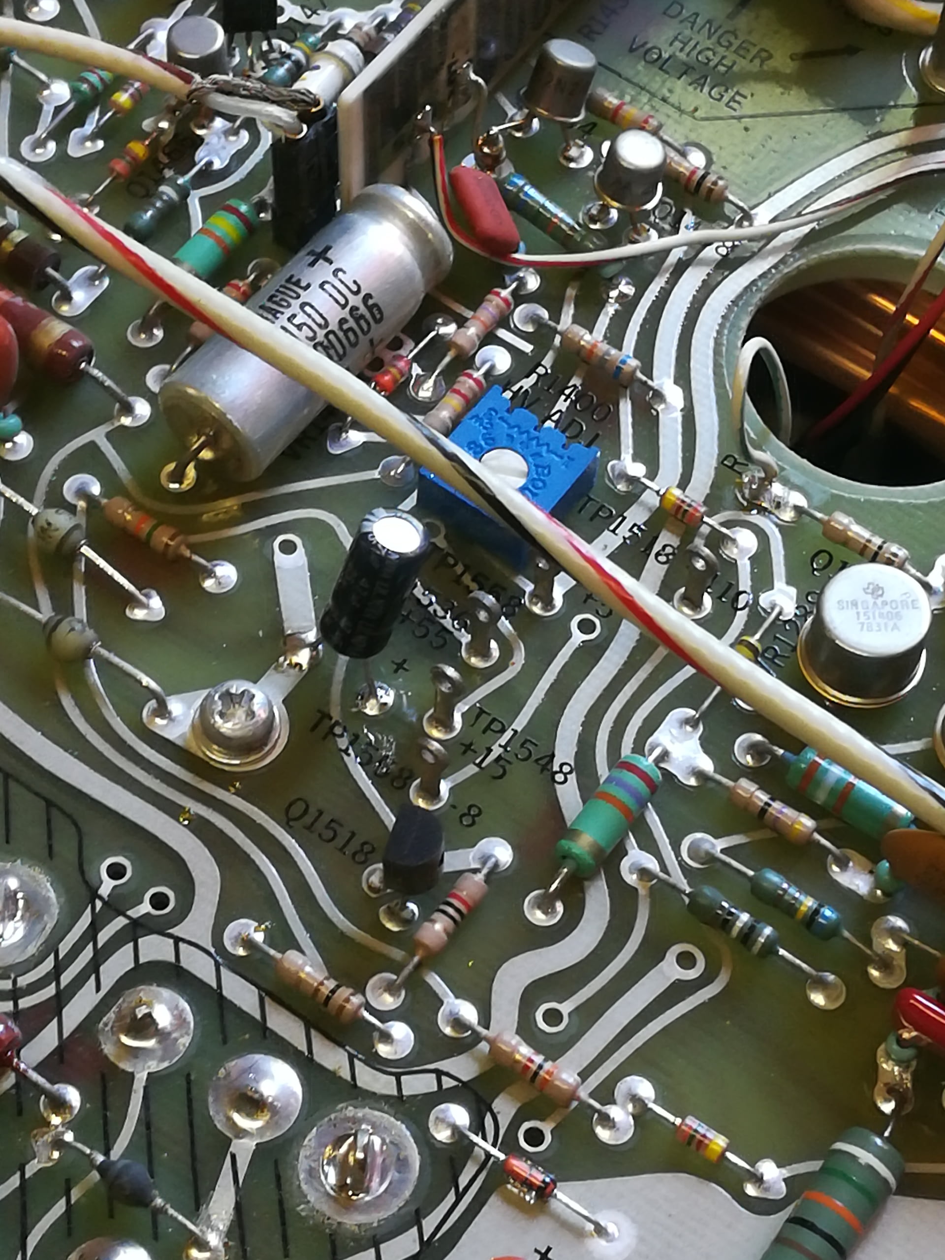

Déjà je vois un condo sic-safco qui me semble vraiment douteux et je le change sans réfléchir par le gros bleu qu’on voit au milieu.

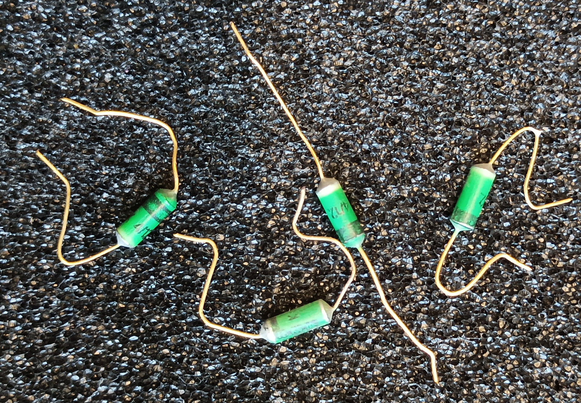

Tous les petits condensateurs rouges=condensateurs au tantale=première source de panne sur les 465. On verra vite que ceux là ne dérogent pas à la règle !

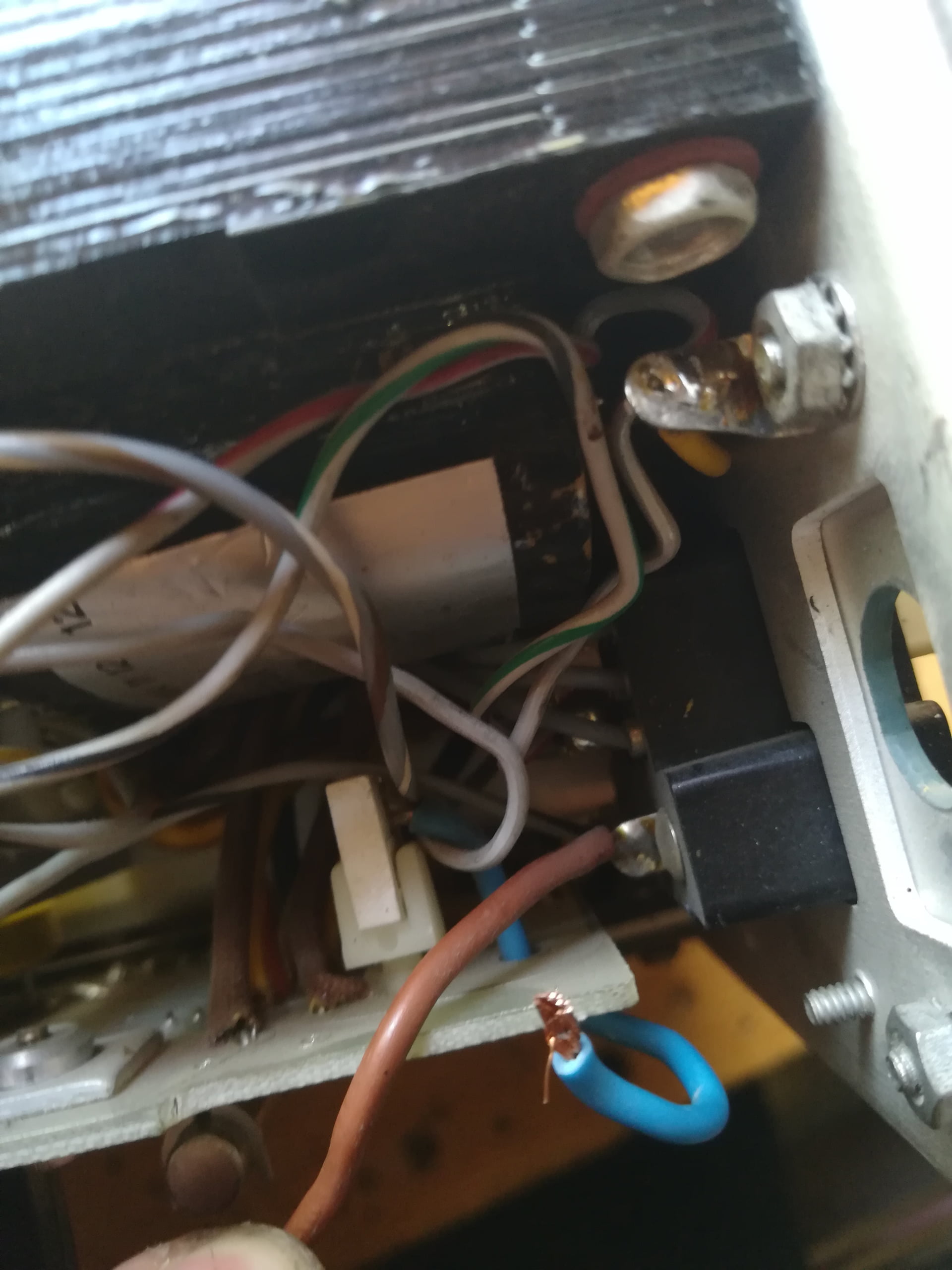

Sur les deux appareils, je remplace les cordons secteurs par des prises débranchables car j’ai horreur des fils qu’on ne peux pas retirer de l’appareil. Ce choix me servira très vite pour les réparations quand il faut retourner 15 fois le châssis.
Les cordons ont été coupés (à priori lorsqu’ils ont été mis au rebut, avant S3b). Bien sûr, le trou (à droite) est bien trop petit, donc il faut limer ! Le châssis est en alu, assez tendre cela simplifie. Une prise IEC ne passe pas, donc je pose des prises que l’on trouve sur des chargeurs d’ordinateurs portables, et qui vont tout aussi bien, tant qu’on trouve le moyen de les fixer solidement.
C’est d’ailleurs à ça que sert la petite lame en tôle démontée quelques heures plus tôt d’un vieux transistor.

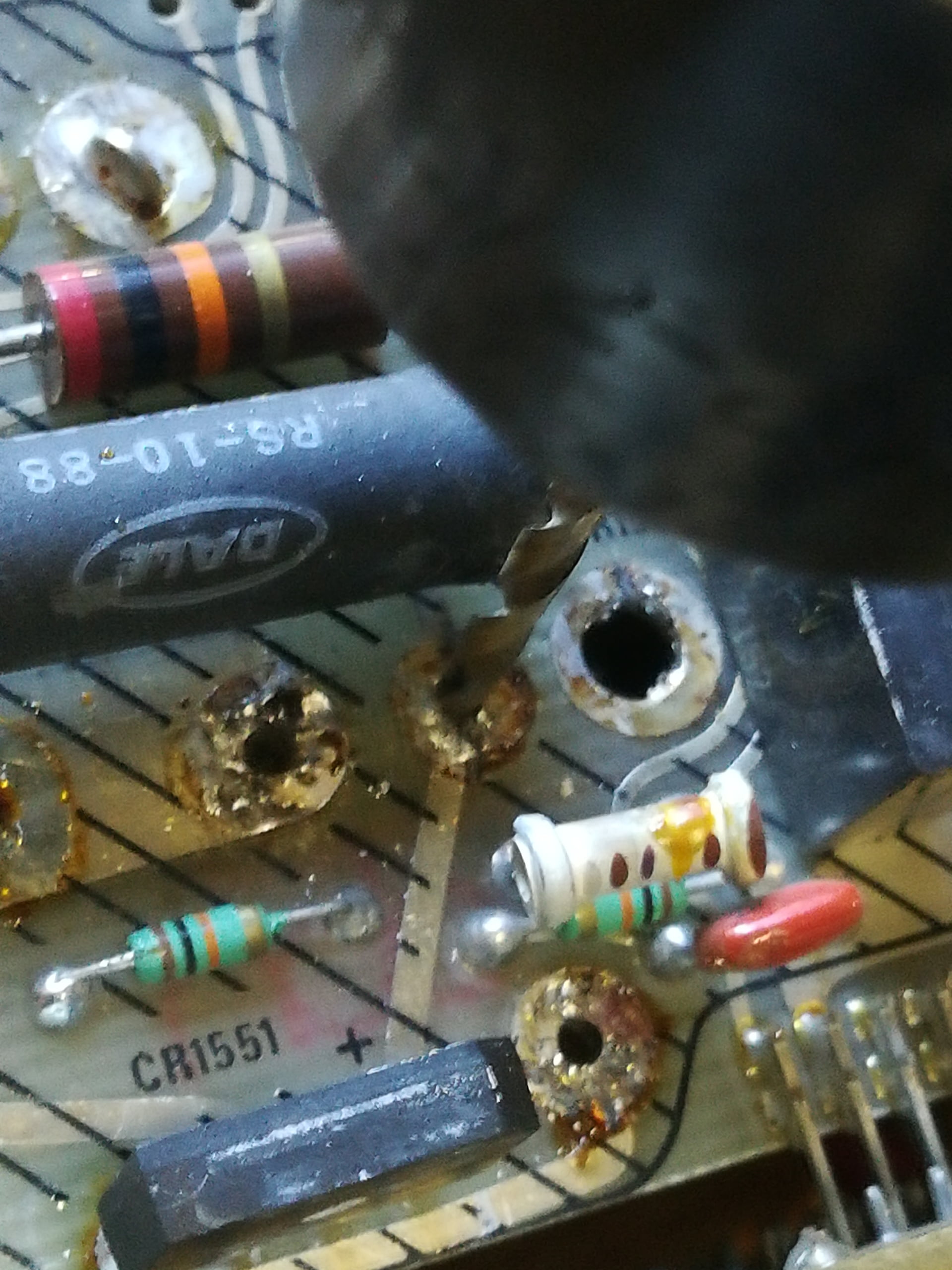

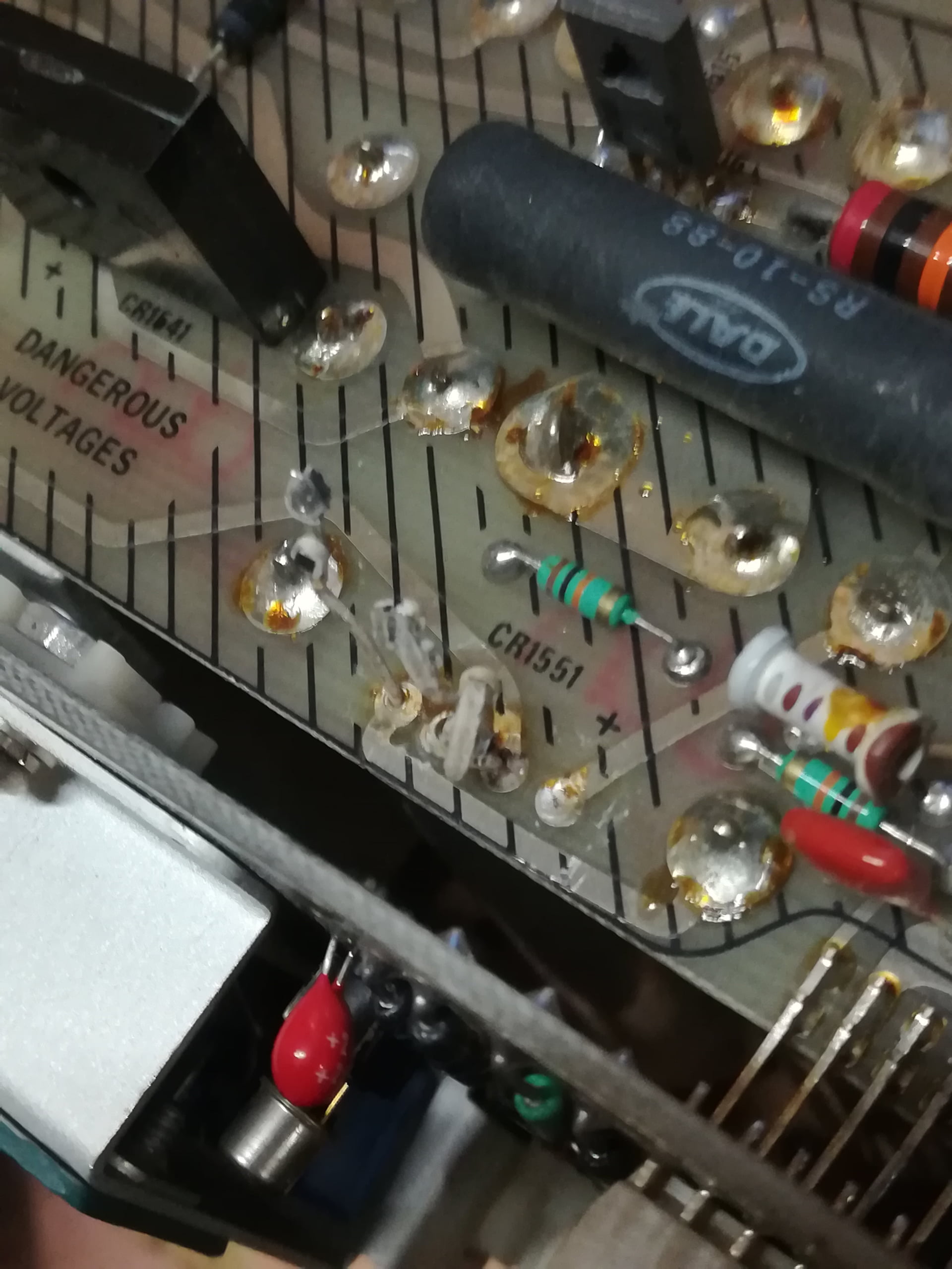

Ensuite : vérification des alims -8V, +5V, +15V, +55V, +110V au multimètre : court circuit franc sur l’alim 5V ! Ca y est, un tantale, reste à le trouver… Mon multimètre n’étant pas assez précis pour faire la technique des pistes, je les teste 1 à 1. En plus certains sont cachés sous les cartes ! Je les remets du bon côté même si c’est un peu serré. Je fini par tomber sur le fautif que je change. Cette fois c’est bon, plus de court-jus : je lance la bête. Toutes les alims sont dans les clous mais la 5V est à 4.1V et un ripple de 2V. 20% c’est beaucoup trop : il y a un problème. Je lis sur les forums que les redresseurs sont fragiles. Je mets un coup de scope sur le +, bingo : une oscillation énorme. Puisque le dessous est inatteignable, je le casse à la pince pour éviter de foirer les pistes puis je remplace.
Les restes du redresseur CR1551.

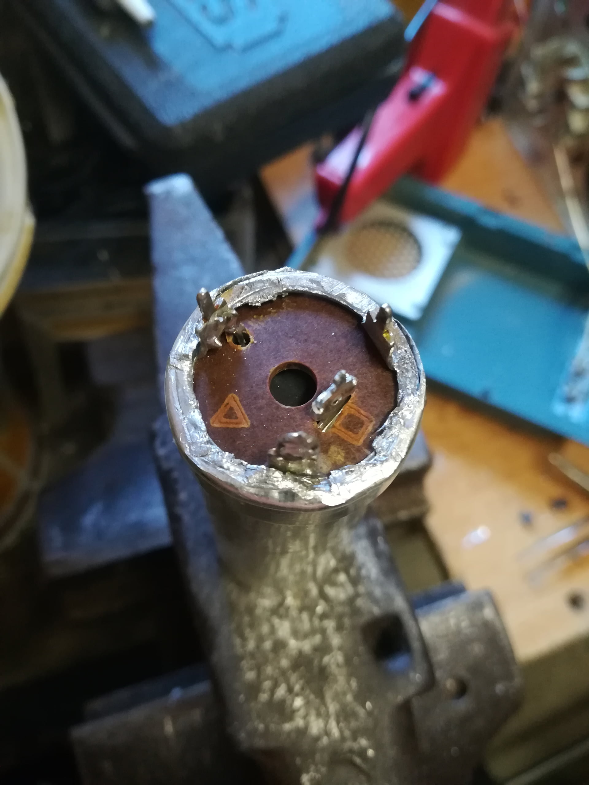

On relance : Pas ça, c’est le condo de filtrage juste à côté
Le condo HS (5000uF, 25V), son remplaçant (4700uF, 25V) et les trous laissés par la boite de conserve dans le PCB. Je prends idée de le vider et de fourrer le nouveau dedans. Autant sur ceux que j’ai rencontrés jusque là c’était simple, mais là (un sprague), c’est plein d’époxy !
Après de grands coups de perceuse, limes et autres outils :
Vraiment pas terrible mais de dessous ça se voit pas ! Le reste de la boîte n’est pas endommagée.
Je mets un petit coup de forêt pour refaire les trous du PCB qui ont bien morflés…

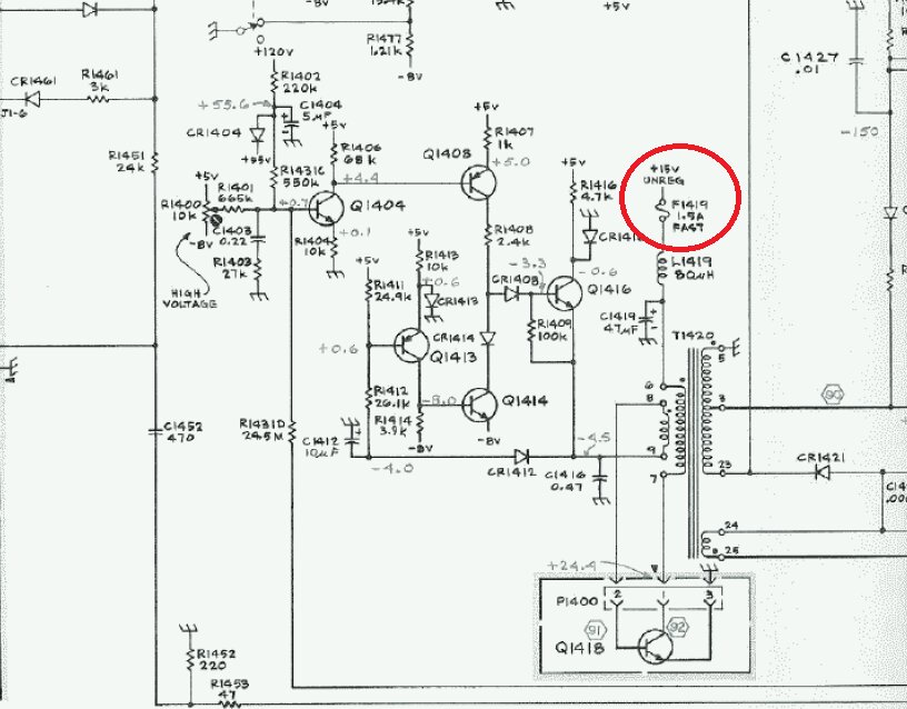

Je découvre le fusible F1419 grillé pas très loin du précédent condo.
Je relis les forums, le tantale C1419 sous le capot THT est souvent HS et je détecte un cours jus : je me dis c’est ça. Je change : pareil.
Ce fusible ne mène pourtant pas grand chose ! ![]()

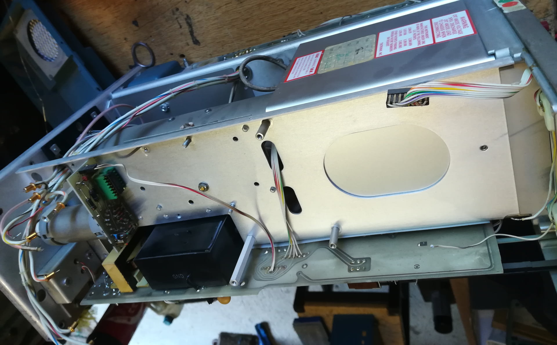

En débranchant le transistor Q1418 : encore en court jus. grrr… Je me dis que le transfo de l’inverter THT est HS car c’est aussi une panne courante. Le soucis c’est que pour aller voir il faut démonter la moitié de l’appareil. Oui LA MOITIÉ !!!
On se lance : démontage des boutons de la face avant, de la carte ampli vertical.

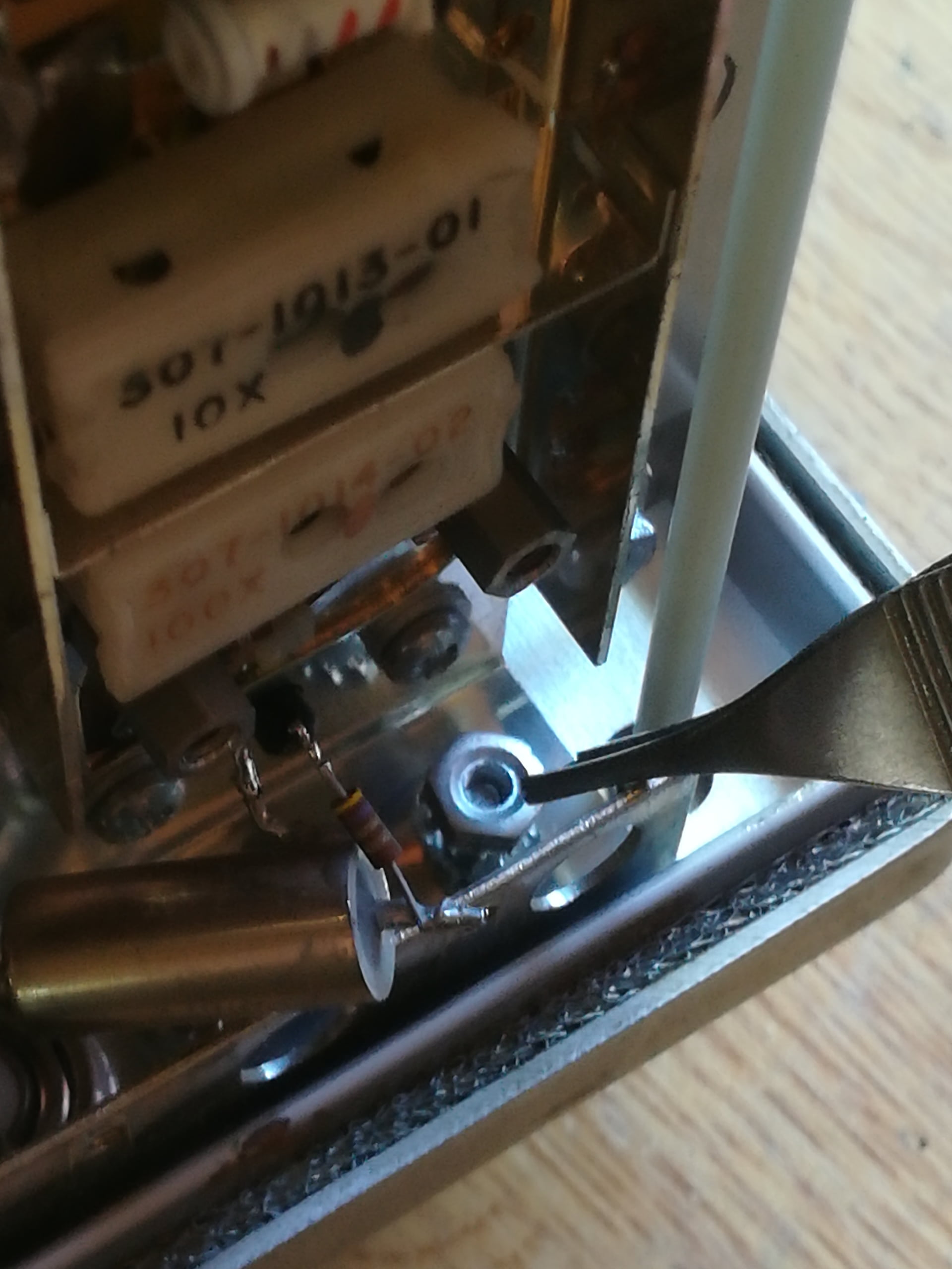

Il faut faire sauter les capots des atténuateurs (à droite) : 7 vis chacun. Dessouder les condos de liaison d’entrée et des minuscules résistances de 5mm de long aux pattes plus proche de la ficelle que du fil de fer. Faire passer ensuite la douille de 6.5mm (le plus proche équivalent métrique puisque je n’ai pas d’ensemble en pas impérial) dans un trou de souris.
La pince a épiler est l’outil à avoir sur cet oscillo !
Enlever les 9 coaxiaux, dessouder 3-4 fils par ci par là.
Bref 2 heures plus tard (et quelque vis d’abimées):

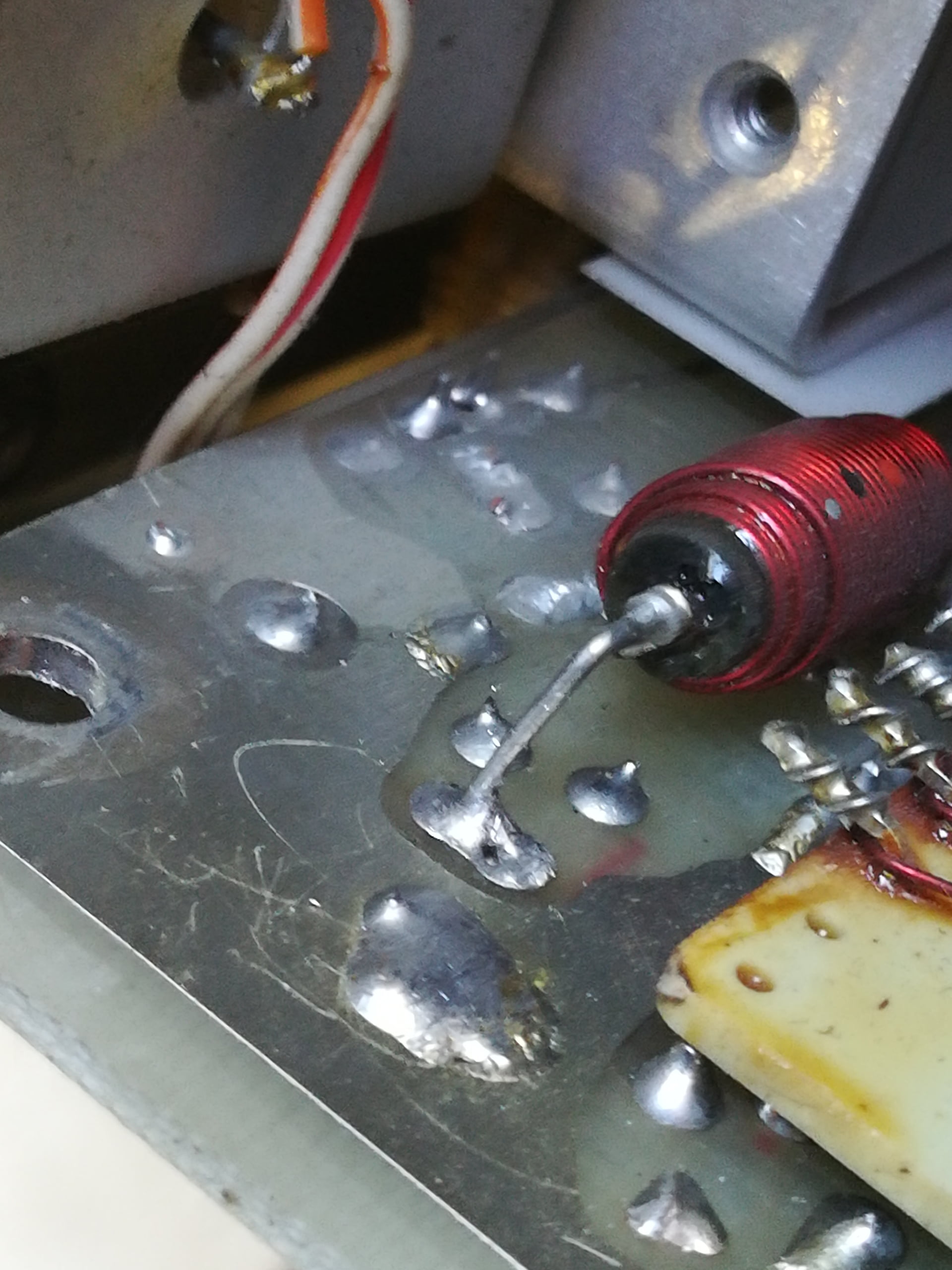

En bas à gauche : le transfo THT et son multiplicateur qui sort 14.5kV, mieux vaut ne pas trop laisser trainer les doigts !
Inspection : la patte de la bobine avait un jus de flux séché qui était devenu conducteur ! Rassuré que ça ne soit juste ça, je gratte et nettoie à l’alcool. Le multimètre ne bip plus. Ouf !

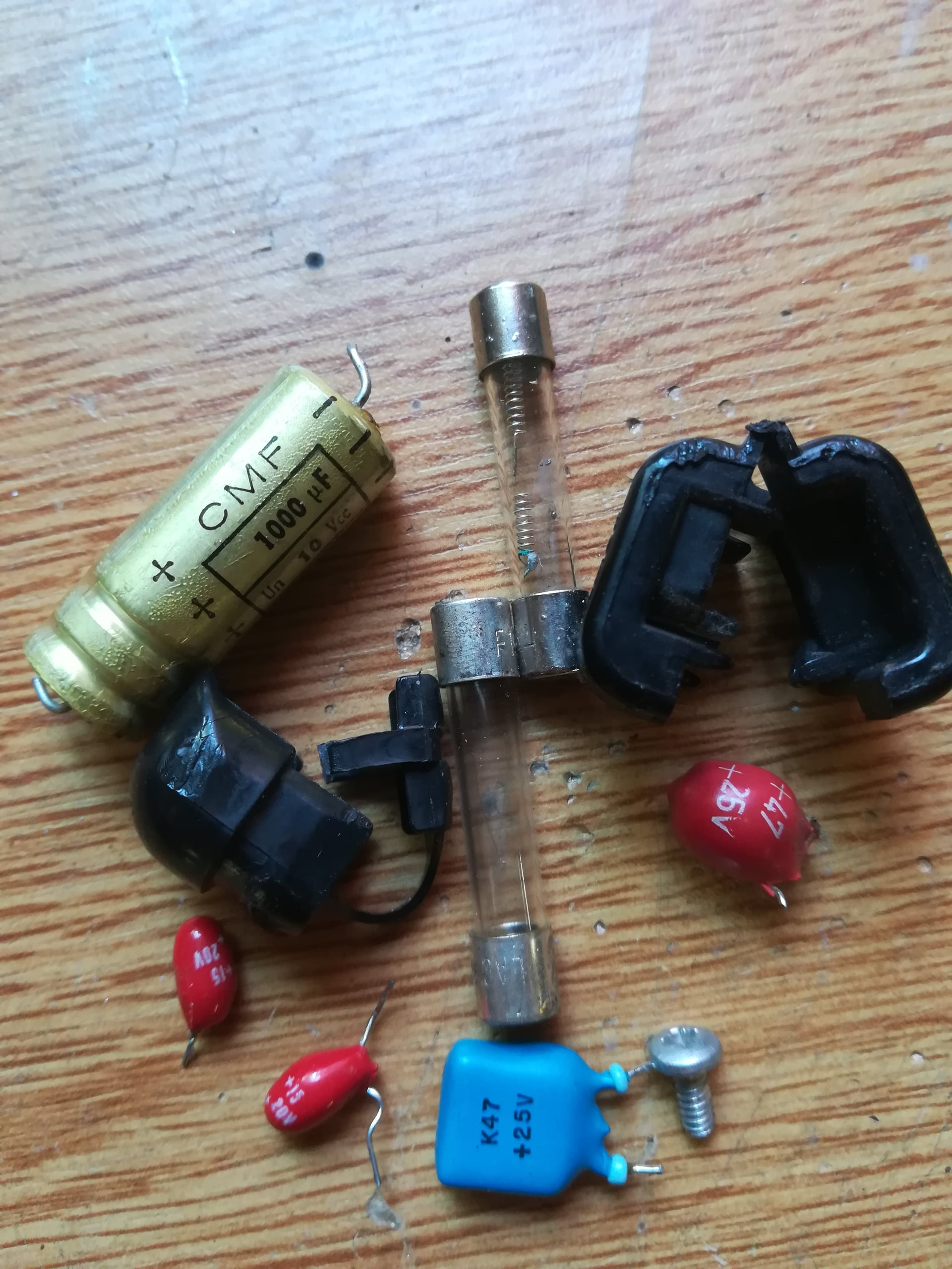

Les composants changés sur les 2 :
Je m’attendais à plus.

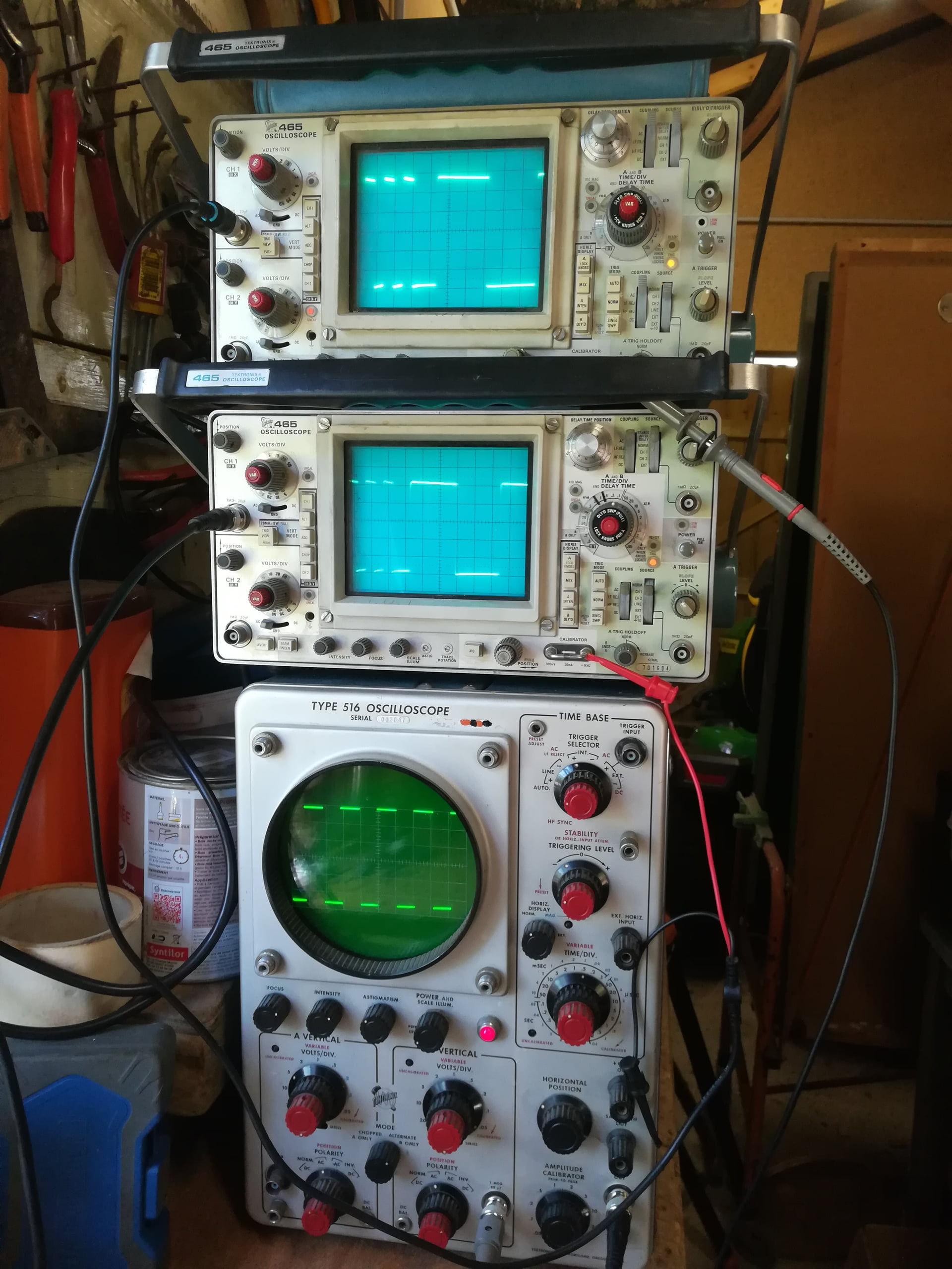

Photo de famille avec le grand-père (Tektro type 516) qui a bien servit au dépannage et n’est pas près de prendre sa retraite !
La calibration verticale à l’air OK mais reste à vérifier de plus près
