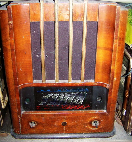

Ciao a tutti.
L’altro giorno ho comperato una philips 653M.
Il primo problema è che non ha la scala parlante.
Qualcuno ha la scansione o anche delle foto/video per poterla ricostruire?

La derrière photo vient de ce site :
Peut-être les contacter.
Comme cette radio a été distribuée apparemment seulement en Italie, très difficile de la trouver hors de ce pays.
Il est vrai qu’elle n’a été distribuée qu’en Italie, à tel point que derrière elle se trouve la plaque classique de l’époque du produit italien.
Malheureusement, j’ai contacté radiorurale.it et ils ont gentiment répondu qu’ils vendaient la radio mais qu’ils n’envoyaient pas de photos du cadran.
Étant un cadran simple, j’aurais besoin de quelques photos montrant les stations et les reproduisant, aussi parce qu’il n’y avait pas qu’un seul type de cadran mais au moins j’ai déjà vu au moins deux modèles mais aucun avec une qualité telle que pour pouvoir comprendre tous les écrits.
E’ vero è stata distribuita solo in Italia tanto che dietro c’è la targhetta classica del periodo del prodotto italiano.
Purtroppo ho contattato radiorurale.it e mi hanno gentilmente risposto che vendono la radio ma che non spediscono foto della scala.
Essendo una scala semplice mi basterebbero delle foto in cui si vedano le stazioni e la riproduco, anche perché non esisteva un solo tipo di scala ma almeno ne ho già visti almeno due modelli ma nessuno con una qualità tale da poter capire tutte le scritte.

Voici ce que l’on peut tirer de la photo web de Radiorurale, cela indique les proportions la position des stations et leur nom.
20221012_090057
Pour le nom et la longueur d’onde exacte voir le PDF du Plan de Lucerne.

En regardant les différentes gammes parlantes, j’ai vu qu’il devrait y avoir trois types différents.
Est-ce que quelqu’un sait lequel est l’italien?
Merci
Buongiorno
Purtroppo ad oggi non ho ricevuto risposta da nessuno.
Guardando le varie scale parlanti ho visto che ce ne dovrebbero essere tre tipi diversi.
Qualcuno sa quale sia quella italiana?
Grazie
bonsoir
Le 3ème cadran , j’ en ai un de présentation similaire sur une caisse de Poler identique au Philips , mais à 2 boutons
buona serata
Il 3° quadrante, ho una presentazione simile su un case Poler identico al Philips, ma con 2 pulsanti

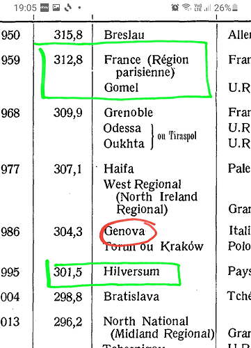

J’ai pu reconstruire l’échelle parlante jusqu’à ce point (en espérant ne pas avoir fait d’erreur).
Les endroits où j’ai utilisé le IIIIIIIIII sont ceux où je n’ai trouvé aucune information.
Quelqu’un peut-il me dire comment le compléter ?
Merci
Sono riuscito a ricostruire la scala parlante fino a questo punto (sperando di non aver fatto errori).
I punti dove ho utilizzato le IIIIIIIIII è dove non sono riuscito a trovare informazioni.
Qualcuno mi sa indicare come completarla?
Grazie
Les stations italiennes (en rouge) manquantes en ondes moyennes sont celles-ci :
En ce qui concerne les ondes longues, la liste tirée du Plan de Lucerne de 1933 est ici, j’espère que vous pourrez compléter les stations manquantes :
Le Plan de Lucerne complet est ici, comme déjàposté plus haut dans le sujet :
