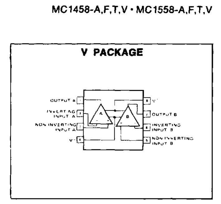

Dans mes boites j’avais un MC1458v au lieu de cp1. Je les mis en place et le moteur ne tourne plus du tout… Je n’ai pas vraiment trouvé les datas comparés du cp1 et du v mais il doit bien y avoir une différence.

Cela devrait fonctionner il ont le meme brochage entre les C et les V
il y a peut etre autre chose
D’après le datasheet du CP1, il semble que ce soit identique :
Rien de particulier dans le datasheet du C : c’est un double AOP bas de gamme très standard…

Merci pour vos réponses. J’ai trouvé dans une de mes boites un LS204CB. Même brochage et tension d’alimentation. Serait-il OK ?
