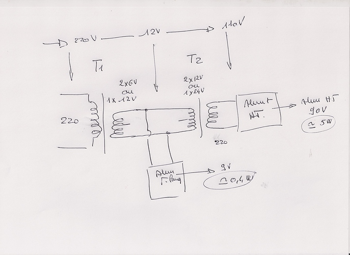

Sur le crobard, j’ai mis LM783C,mais je me suis trompé, c’est TL783C qu’il faut lire. En photo, une petite alim qui se glisse dans le compartiment pile,100X100X40 mm Avec un seul transfo, ce n’était pas facile, alors j’en ai mis deux à la que leu-leu. Tous les coups sont permis(pardon, tous les couplages!)IMG_0020

Pensez-vous que ce petit transfo. ferait l’affaire ?
Je crains le pire quand je vois écrit: convertisseur. C’est le problème avec ces vendeurs,on ne sait jamais a quel matériel on a affaire. Vue la taille(par rapport à la prise secteur,ça n’est pas bien gros pour 300W !On a besoin, en portant les choses au pire de 10 à 15W pour être à 30% de sécurité, mais par contre, il faut deux tensions distinctes,et c’est pour cela que j’ai pour mon cas utilisé deux transfos. De petits modèles,du genre de ceux que l’on trouve dans les transistors munis d’une alim. secteur,ou petits transfos de sonnette. Je te mets un exemple, on entre par le primaire du T1 en 220V,on utilise le 12V du secondaire pour constituer l’alimentation de filaments en 9Và l’aide du LM 317(ou autre) . toujours à la suite, on attaque cette fois le secondaire du 2° transfo, mais pour une tension double,de façon à n’avoir en sorti que la moitié soit 110V. Tu peux trouver différents types de transfos,le tout est de les coupler pour obtenir des tensions exploitables pour notre usage
Bien entendu, si on ne dispose que de deux transfos 220/2X6,on prélève le 12V,mais on n’envoie que 6V sur l’enroulement total (12V du second) . Ensuite, il y a d’autres essais à faire, mais nous en reparlerons dans la suite .

Oui, j’avais vu que l’on pouvait sortir du 110-120 v avec 2 petits transfo. monté tête-bêche. Je vais tenter de trouver ce type de petits transformateurs pour faire mon montage !
