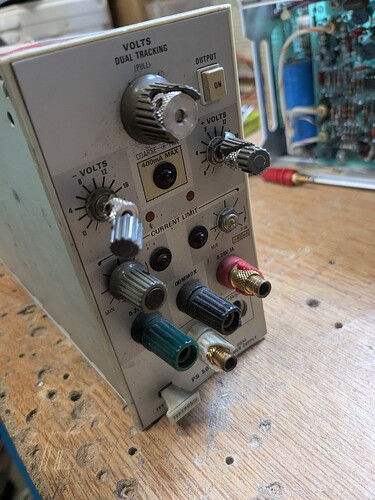

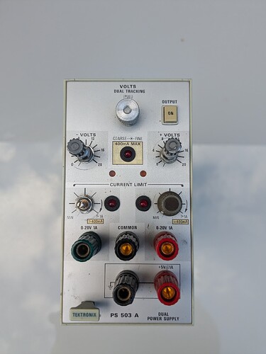

Je commence d’abord par la petite alimentation PS503A (Tektronix - PS503A mesure) qui semble être la plus simple à réparer.
On voit bien que la face avant est complétement détruite avec des boutons absents, un potentiomètre avec l’axe cassé, les fiches bananes pareil et la face avant est tordue.
Je retords d’abord très doucement les axes tordus pour ne pas qu’ils cassent, puis démonte la face avant pour la retordre un peu, et j’en profite pour remplacer les éléments cassés par des neufs (3 fiches bananes).
Le potentiomètre cassé est un modèle assez petit, dont je n’ai pas d’équivalent, je tente donc de réparer l’axe. Dans mon fourbi, j’ai une tige métallique de la même dimension !
J’ouvre donc l’ancien potentiomètre, je lui retire son morceau d’axe. Je n’ai pas de tour pour faire les encoches dans l’axe, donc ça sera un peu fragile mais je retrouverai un remplaçant à l’occasion.
Potentiomètre démonté
Un bout de curseur en train d’être remonté sur le nouvel axe.
Une des deux lucioles était grillée, c’est assez pénible à remplacer car le support en plastique fond (très) vite, et l’ancienne tient bien.
Voilà donc le résultat final:
Bon, il manque toujours les boutons qu’il faut que je trouve, mais au moins c’est utilisable en l’état.

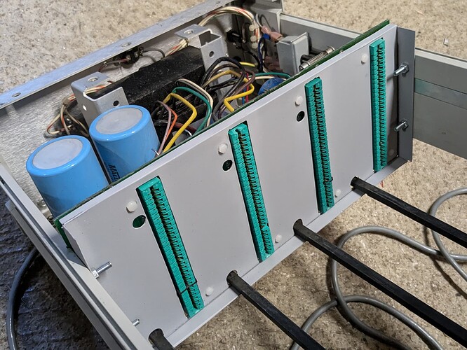

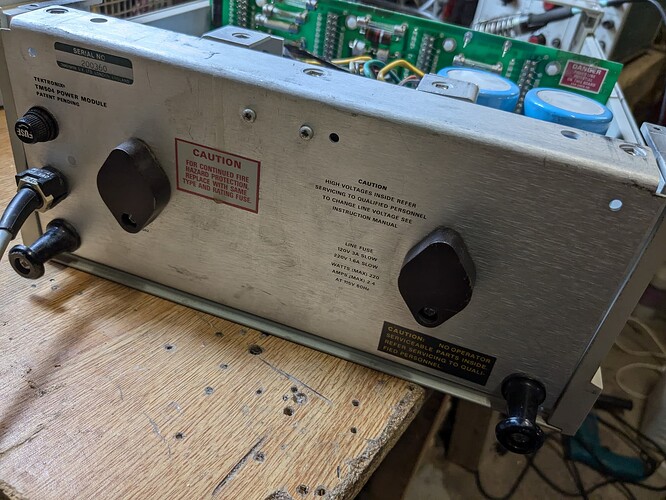

C’est ici qu’il y a le plus de travail. On remarque rapidement qu’il manque les 2 tôles bleues, les côtés, une tôle sur la carte avec les connecteurs, 2 pieds, un renfort à l’arrière, le câble d’alimentation, le fusible, des vis et quelques autres petites choses. La carte principale est de travers et tordue.
Je commence par donner à cet appareil un nouveau câble d’alim, car il va me servir pour dépanner les tiroirs précédemment décrits (l’absence de tôle permet des mesures in-situ). Le support de fusible est incomplet: je le remplace, et monte un fusible 1.5A comme noté sur l’appareil.
A l’aide d’une ampoule mise en série pour limiter le courant, je le démarre: elle s’allume très brièvement et s’éteint quasi immédiatement. Ouf ! les condensateurs sont bons, et je les laisse se reformer complétement un certain temps sous surveillance.
Les condensateurs de filtrage sont imposants:
Je replace un tiroir pour tester, et il s’allume. La partie électrique est fonctionnelle!
Néanmoins, tout le reste est à refaire: lorsque l’on branche un plugin, le PCB sur lequel sont soudés les connecteurs se plie méchamment. En effet, une tôle de renfort est absente… Il faut donc en fabriquer une. Fort heureusement j’ai un modèle à portée de main pour les dimensions. Celle ci comporte 4 plis, 4 défonces pour chaque connecteurs et 19 trous.
Voici le résultat (tôle grise) une fois vissée au PCB par des entretoises et à la partie mécanique par 4 vis:
On remarque l’absence de trou sur le tiroir haute puissance, tout à droite. Un interrupteur vient alors cogner la tôle, ce qui permet d’utiliser certains tiroirs (alim surtout) à leur plein potentiel.
Malheureusement quelques pliages et découpes sont un peu aléatoires car je ne suis pas équipé mais tout rentre dedans.
