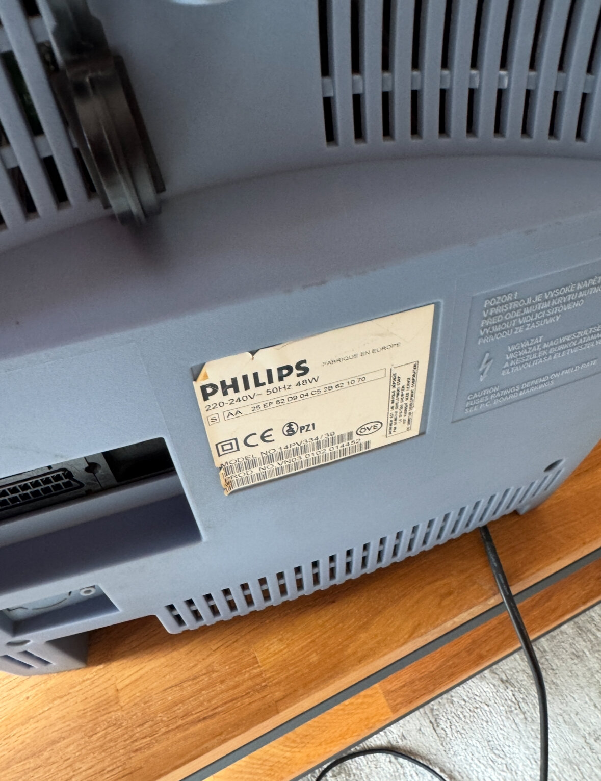

Sur l’étiquette du dos du téléviseur, n’est il pas indiqué le type de châssis?

Rien sur l’arrière mais sur le SM avec la référence de ma télévision je vois la référence Delta 2000
kiki c’est TVCR D (TVCR Delta2000)

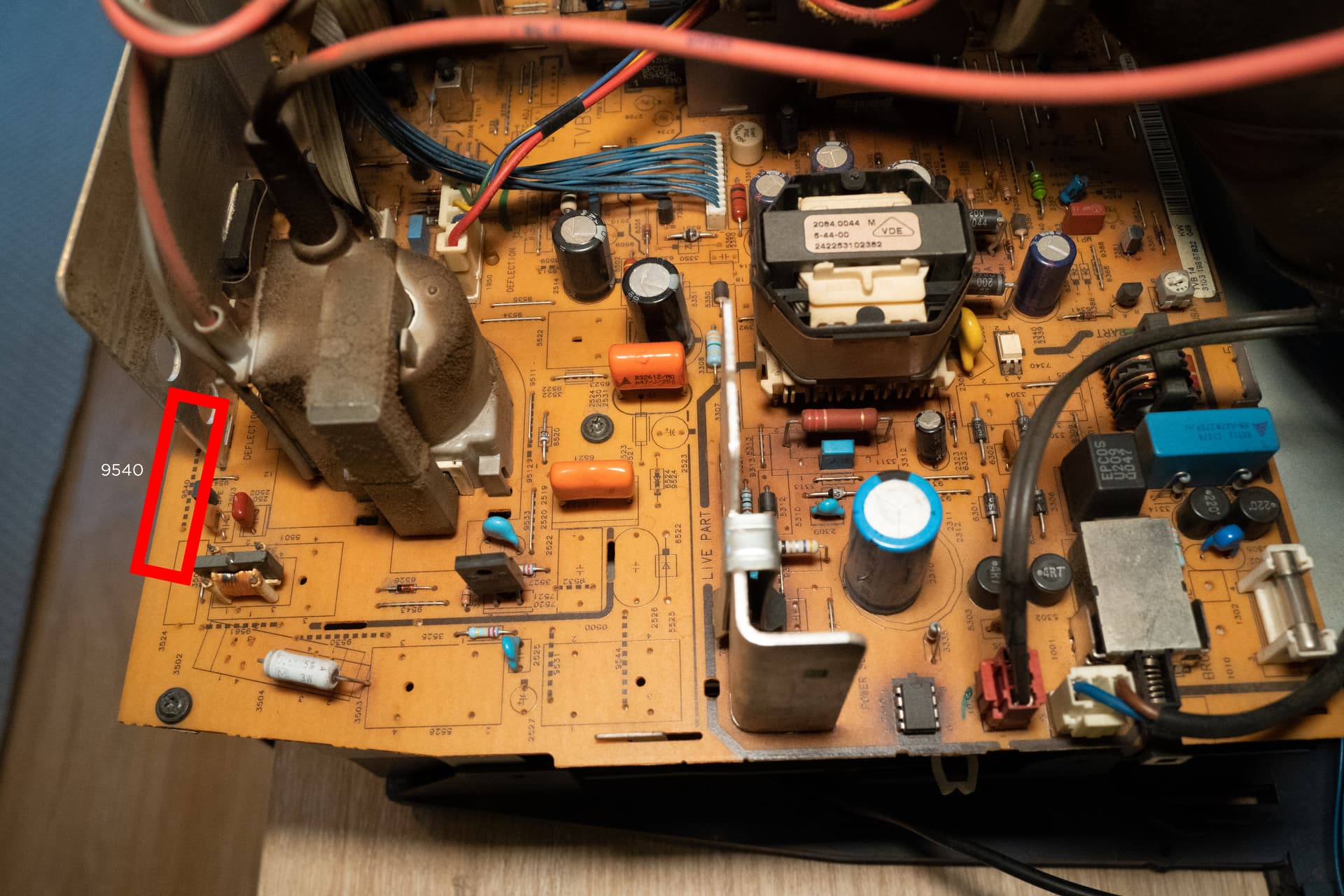

En revanche, aucun composant, au niveau de mes compétences et visuellement, semble HS (noirci, bombé).
Seul le BU alim et MC44608P75 semble avoir légérement noirci la carte mais cela semble normal d’après vos premiers retours.
En revanche… la THT est vraiment noir a plein d’endroit… Est-ce elle qui est HS? J’ai cru comprendre que c’était souvent d’un aspect noirci mais je me questionne.
Pour finir, j’ai lu sur un forum que le BUL310 était souvent la cause des pannes.
Qu’un test en le retirant tout simplement était possible pour vérifier si le téléviseur s’allumé sans court-circuit (et sans balayage apparament).
Est-ce vrai ?

votre combi consomme 48w d’après l’étiquette, donc l’alimentation ne peut pas fournir 60w;
il faut vous procurer une lampe de 40w ou 25w.

Concernant le BU « lignes », il peut assez facilement être testé : appareil hors tension et mises en sécurité citées précédemment (décharges condensateurs et tube) : tester à l’ohmmètre entre les 3 pattes. Entre la base et l’émetteur : la résistance doit être faible car c’est la sortie du transfo d’impulsions, par contre entre le collecteur et l’émetteur, la résistance doit être élevée. C’est cette dernière mesure qui est cruciale. Si la valeur est faible : le transistor est en court-circuit.
Bonne soirée, Denis.
Question surement très bête, je peux tester le BU ligne directement sur la carte ou il est préférable de le dessouder ?

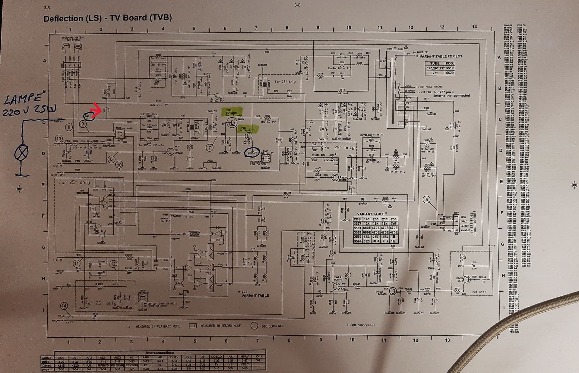

Autre question, pour le test de la lampe, quand on parle de point I540, il s’agit bien de ça ?
Belle journée
Le test de la lampe consiste à vérifier le fonctionnement de l’alimentation sur une charge et isoler le circuit tht qui est surement en panne. Pour le réaliser il faut ou démonter le transistor 7520 / 7521 ou débrancher la self 5502. Si le test est concluant ( tension de 98v présente et allumage de la lampe ), la panne se trouve au niveau du transistor ligne ( 7520 / 7521) ou le transfo tht est mort ou le circuit de sécurité est défectueux.
