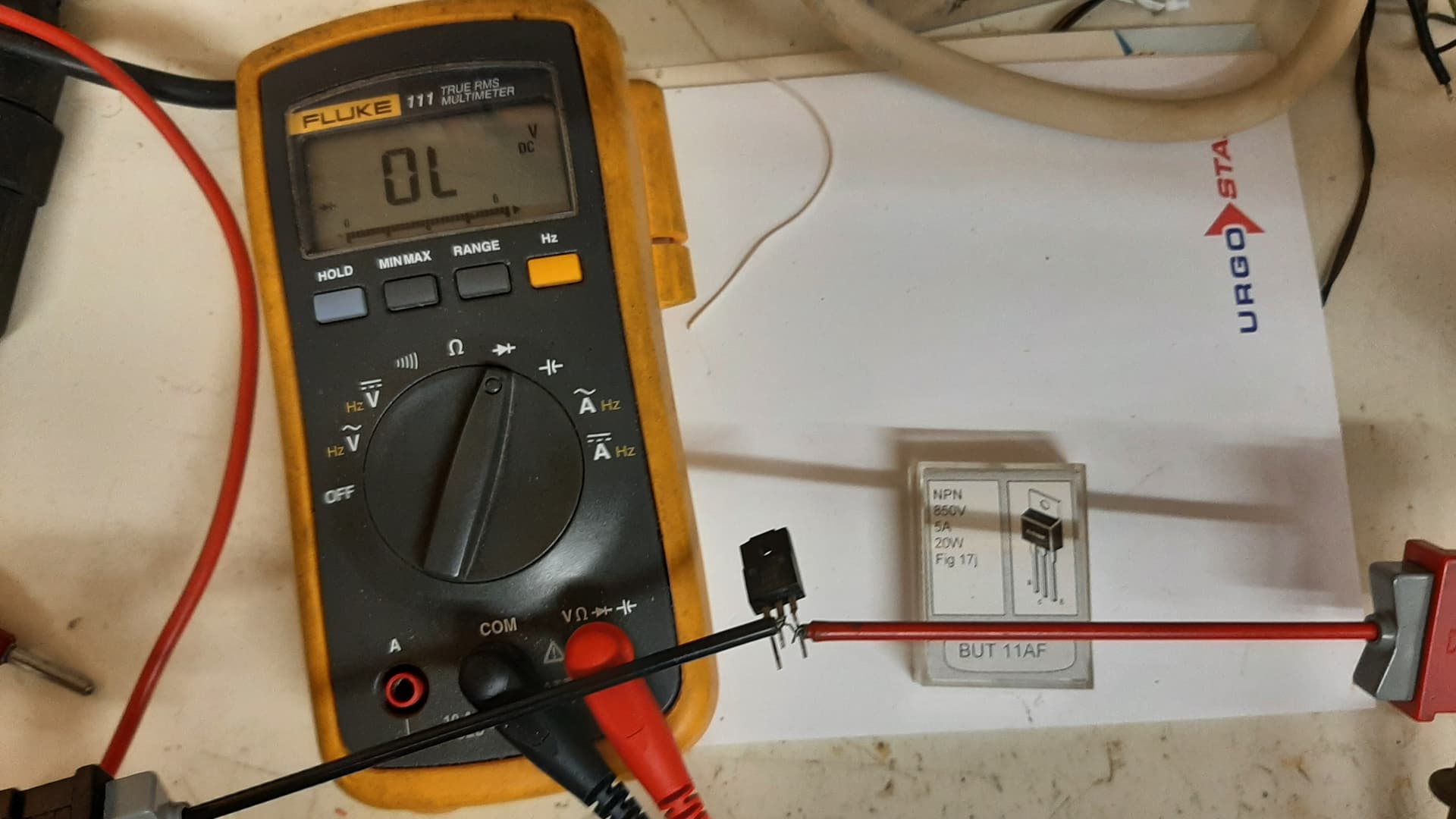

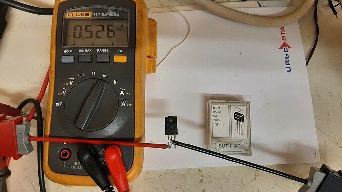

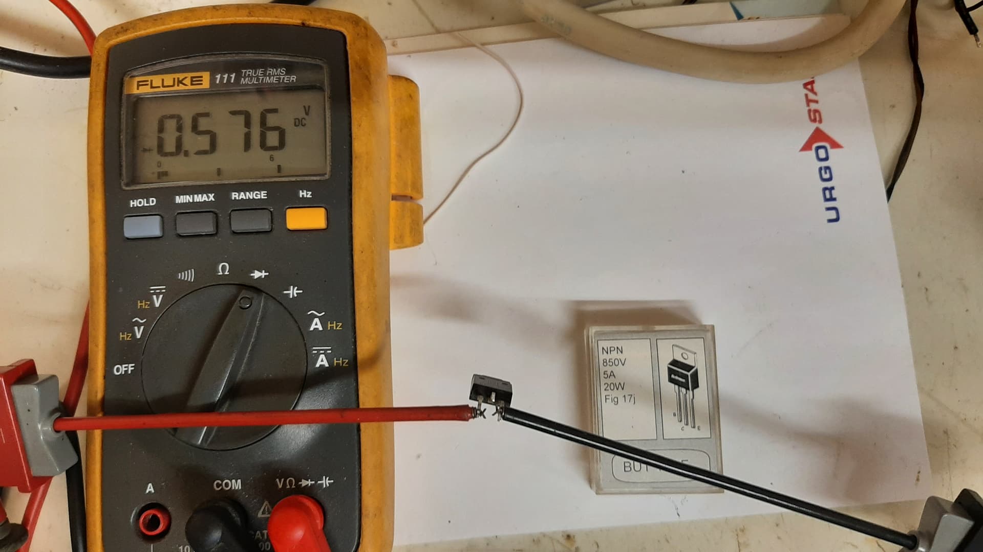

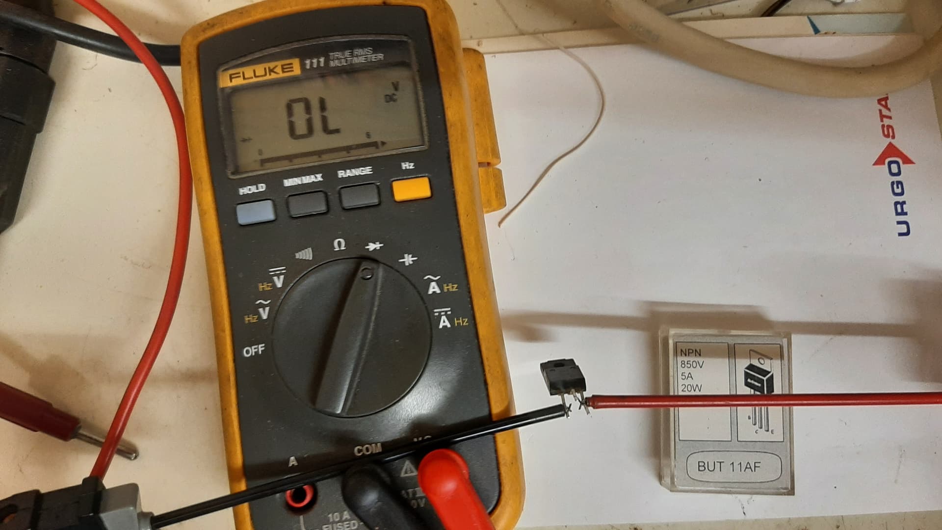

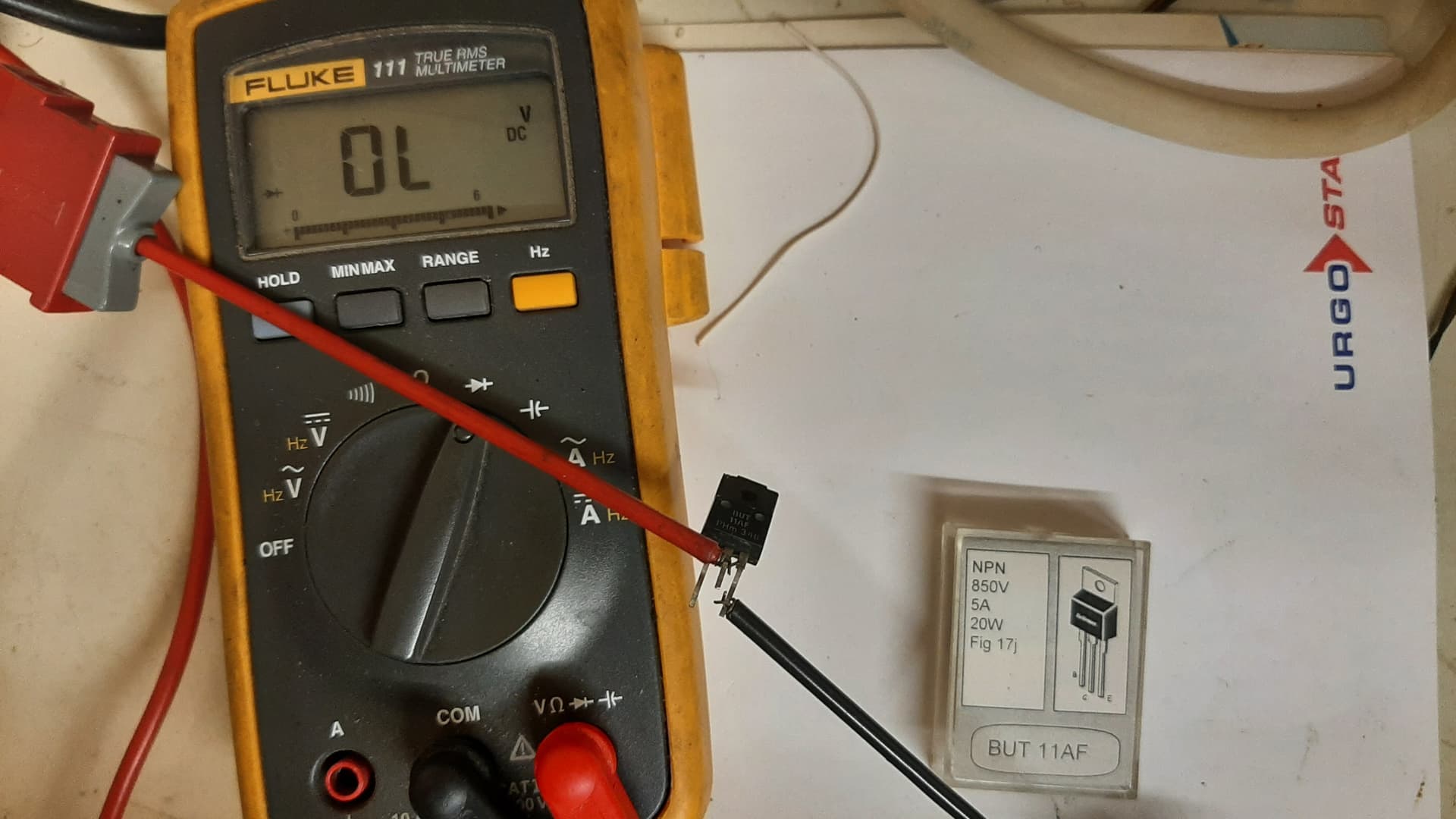

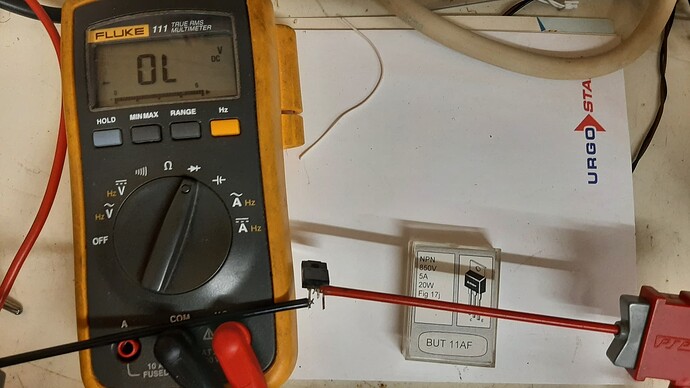

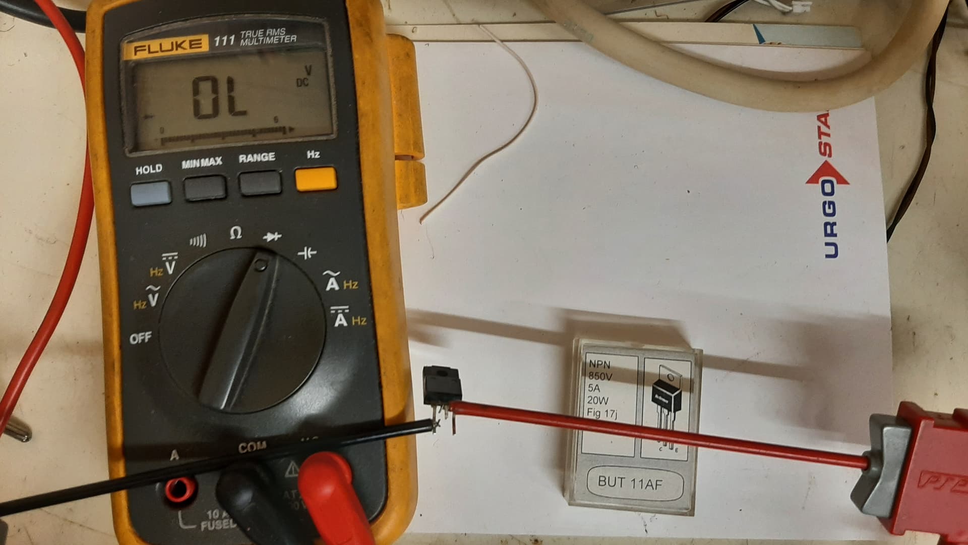

Voici les différentes phases de mesure pour un transistor NPN comme ton BUL310.
Si le tien est ok, tu dois lire la même chose sur ton multimetre. ( position test diode )

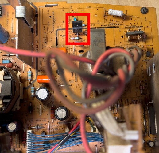

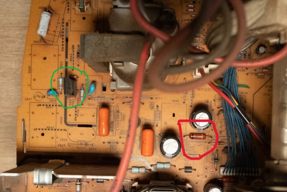

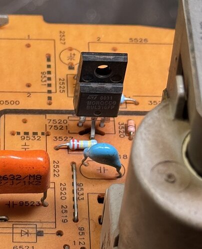

Nous sommes bien d’accord que nous parlons tous du même transistor: celui qui est entouré en vert sur la photo.
Une autre chose m’étonne, il n y a pas de dissipateur !
A+
Oui
Et moi aussi
Oui c’est bien lui, j’ai noté la réf car je regardais son prix hier soir mais la photo est pas terrible, j’aimerai vous en refaire une,
oui j’étais étonné aussi mais sur le plan Defletion (LS) - TV Board (TVB) de mon Service Manual il y a écrit « del for 14" », j’imagine que ça veut dire « delete for 14" »
Beaucoup d’élements du plan sont marqués d’un « Delete for 14" » en toutes lettres d’ailleurs

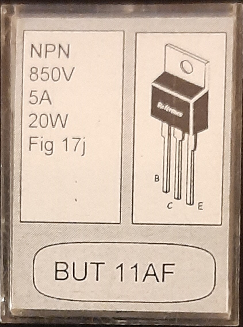

Le BUL310 et BUT11APX ont les mêmes caractéristiques ?
Non le BUL310 n’est pas équivalent au BUT11.
BUL310 Tension maxi e/c 1600v
BUT11 " " " 850V
D’après le livre Jaeger elektronik de 1999.

Il y a une raison à cette différence entre le Service Manuel de mon modèle et ma carte ?

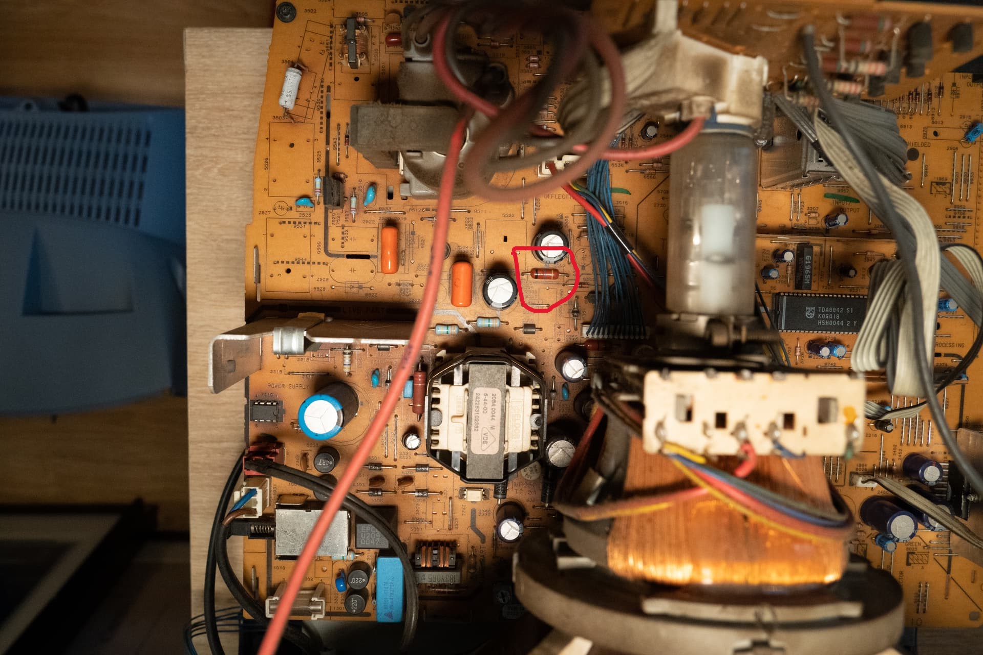

C’est un effet d’optique ou le condo d’accord est légèrement fendu?
je peux vérifier ce soir mais en effet, il est peut-être fendu !
Ca signifierait que le BU et le condo pourrait être la cause ?
Bien vu le lynx, on croise les doigts.

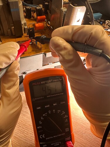

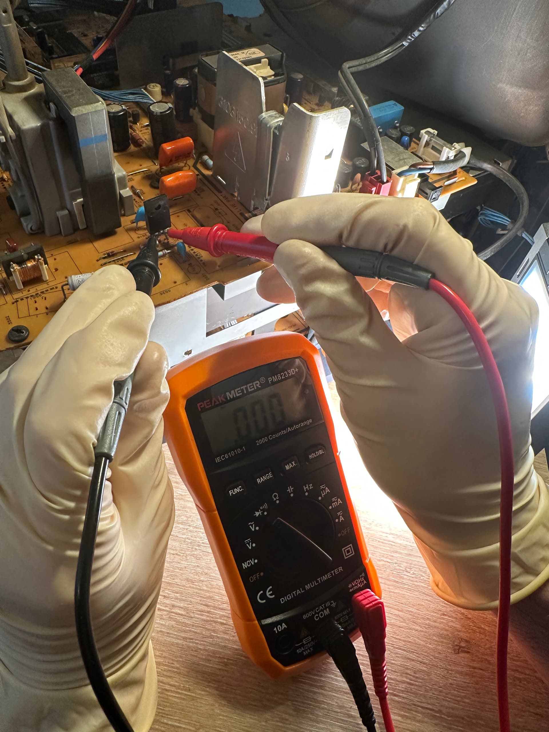

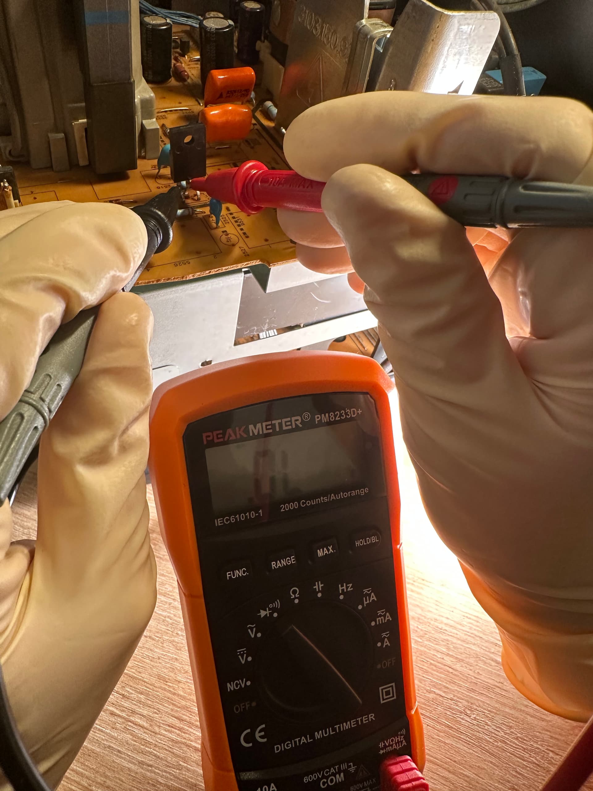

Bon, je reviens avec quelques nouvelles et elles ne semble pas si bonnes ! Enfin, je crois
Après nettoyage, le condensateur est nickel d’un point de vu esthétique… sûrement un dépôt de saleté.

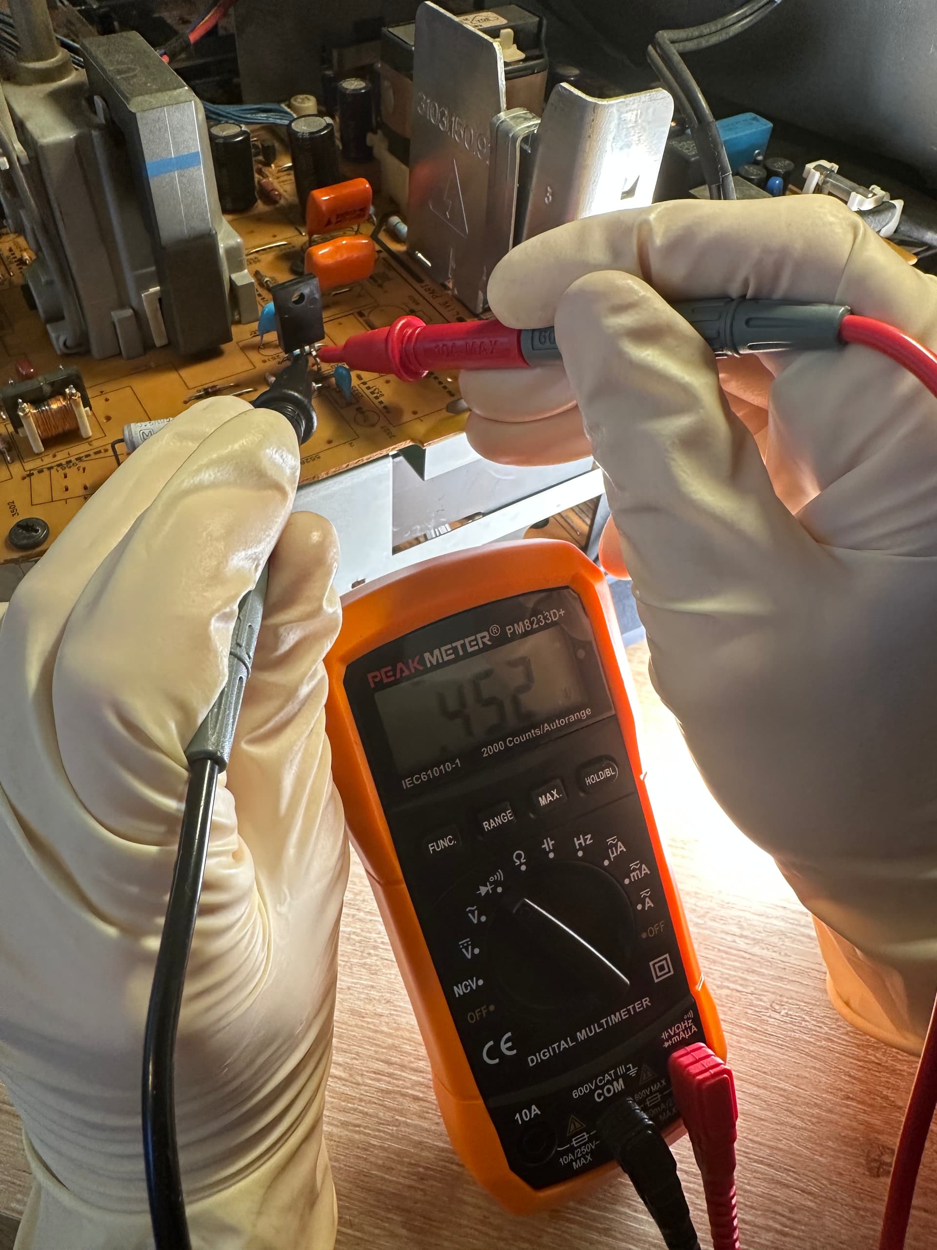

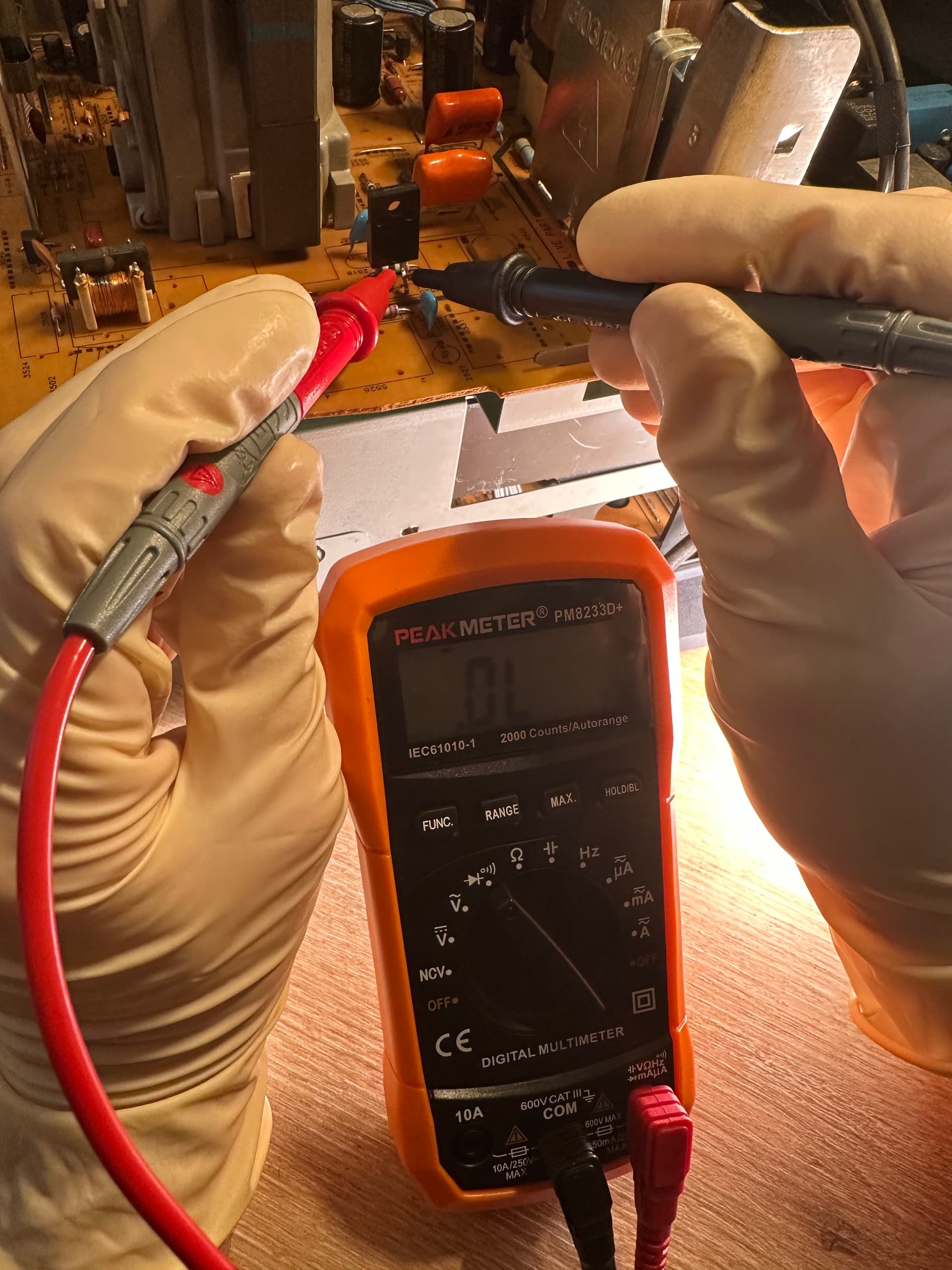

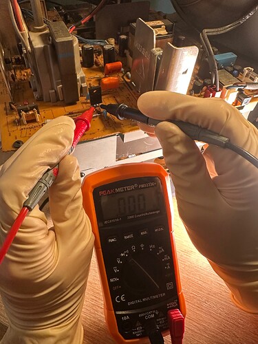

Voici les valeurs du BU310
(Les mesures sont prises dans le même ordre que les photos de dudtv)
Les mesures ne sont pas si anormales que ça car le transistor est toujours monté sur le circuit. Les mesures 2 et 3 montrent comme un court-circuit entre base et émetteur, mais on est au bornes du transformateur d’impulsions, donc c’est normal.
C’est surtout les mesures entre collecteur et émetteur (5 et 6) qui sont les plus significatives.
Si vous avez un fer à souder, le plus simple pourrait être de dessouder le transistor pour pouvoir faire 2 tests :
  • test du transistor comme proposé dudtv et dans les mêmes conditions
  • mettre le TV sous tension sans le transistor pour voir si l’alimentation se met toujours en sécurité ou si l’alimentation reste stable. Ne pas oublier par la suite de décharger les condensateurs par sécurité.

Bonsoir, je suis entierement d’accord avec denis37.
Il faut absolument dessouder le transistor pour le contrôler.
fil rouge sur b, fil noir sur c => lecture multimètre 0,452
fil rouge sur b, fil noir sur e => lecture multimètre 0,452
fil rouge sur c, fil noir sur e => lecture multimètre OL
fil noir sur b, fil rouge sur c => lecture multimètre OL
fil noir sur b, fil rouge sur e => lecture multimètre OL
fil noir sur c, fil rouge sur e => lecture multimètre OL
Voila ce que tu dois lire si je ne me suis pas trompé !
