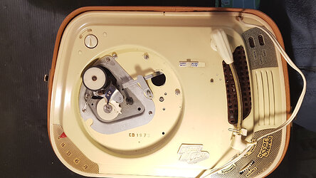

Dans mon atelier, mon premier Teppaz ! Son propriétaire ma l’a confié suite au big bang …

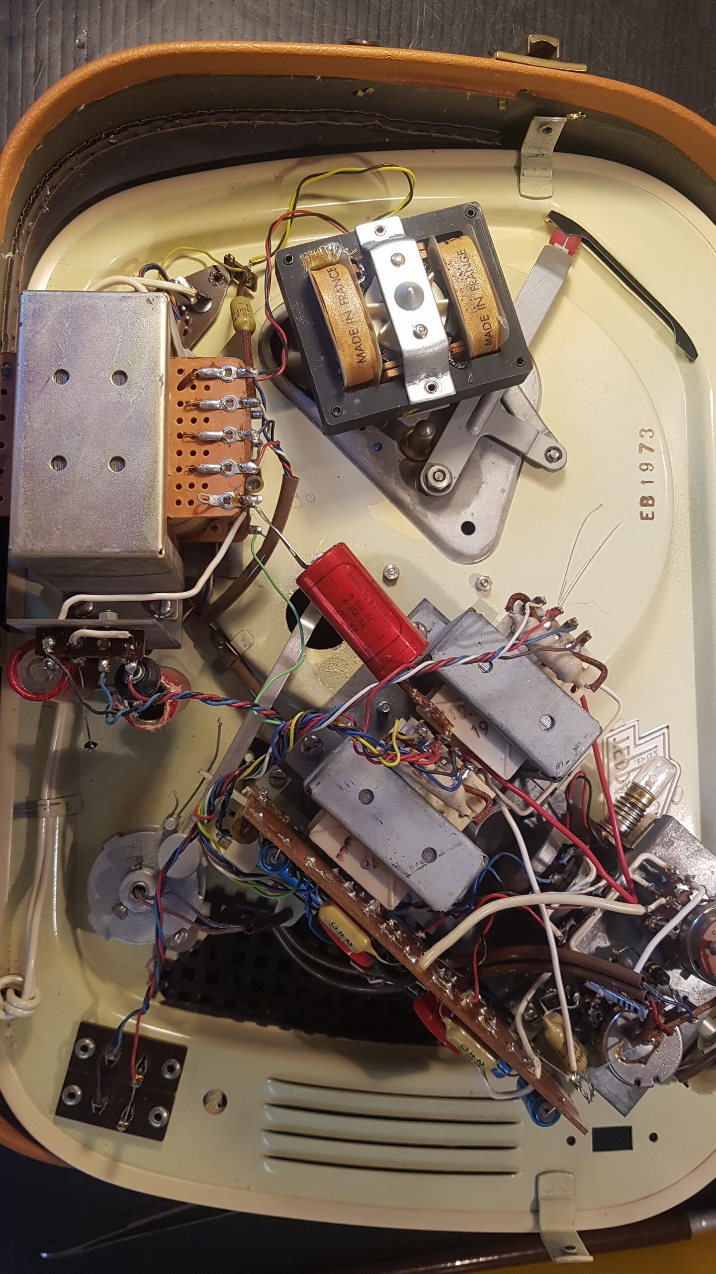

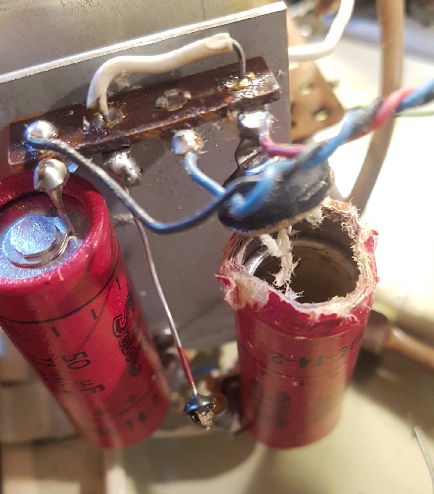

Après vérification, pas de casse à part le condensateur et la diode. Bien sur je remplacerai les 3 condensateurs rouges. Les condensateurs bleus 8 et 50 µF sont en bon état visuel et mesurés bons sur mon testeur chinois. Les transfos sont ok à la mesure ainsi que le reste des composants.
Est ce que des diodes 1N4007 conviendraient sur cet appareil ?
