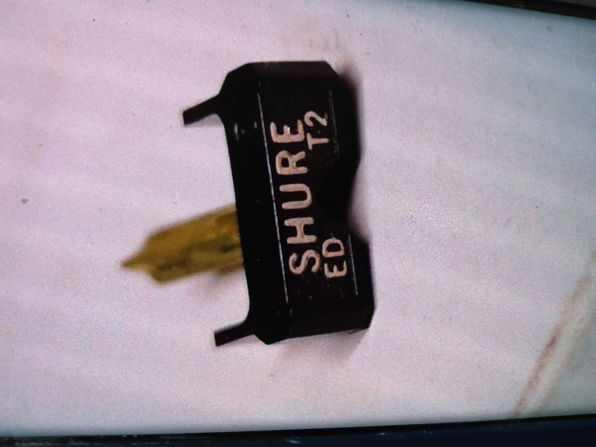

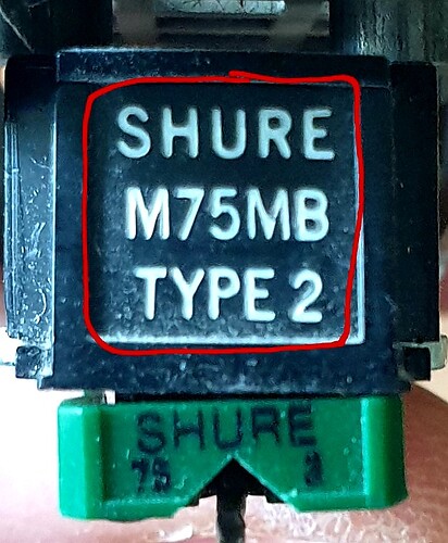

Cellule shure ed t2
Pas de photo ?
Celle-ci :
Le type complet est je suppose M75ED Type 2 , il faut donc chercher cette pointe de lecture sur le web et les vendeurs en ligne, voir ce lien de recherche :
https://www.google.com/search?q=shure+m75ED+stylus+replacement
Ou
https://www.google.com/search?q=shure+m75ED+pointe+de+lecture

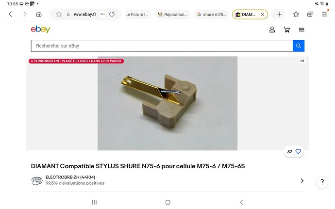

Entre shure m75ed et m75 6s ?
Semblable ?
Merci
Le M75 6S est le sphérique de base. L autre (ED) semble être un elliptique. Préférer l elliptique !
Le ED sera meilleur dans les medium aigus.
J ai une M75 à semelle métal : très quelconque comparée à une GP 400 Philips à diamants compatibles !
La M 75 à semelle plastique edt sans doute un peu meilleure…

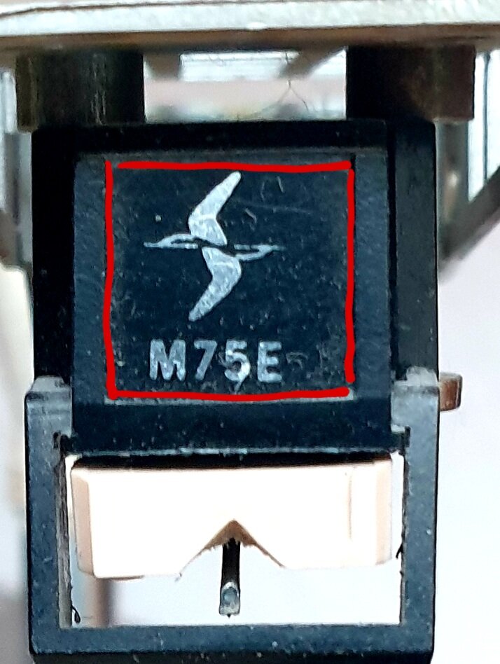

Quelle est l’indication sur la cellule elle-même, par exemple sur les miennes j’ai cela :
Merci pour vos conseils, je ne suis pas spécialiste.
On peut acheter chez ali express ???
Je ne vois pas beaucoup de possibilités sur internet pour shure m75 ed 2
Merci
Vous avez par exemple tout cela :
https://amzn.eu/d/0ezFSjyZ
Vous trouverez également matériel et conseil chez un commerçant parisien qui participe à ce forum sous le pseudo @tsf75 :
https://www.paleophonies.com/cellules_diamants_neufFR.htm
Éviter peut-être une production chinoise bon marché pour ce type d’article, même si vous pouvez peut-être avoir de bonnes surprises.
J’ai eu une mauvaise expérience avec un diamant aftermarket pour une cellule Shure ( mauvaise qualité) et il est difficile de s’y retrouver.

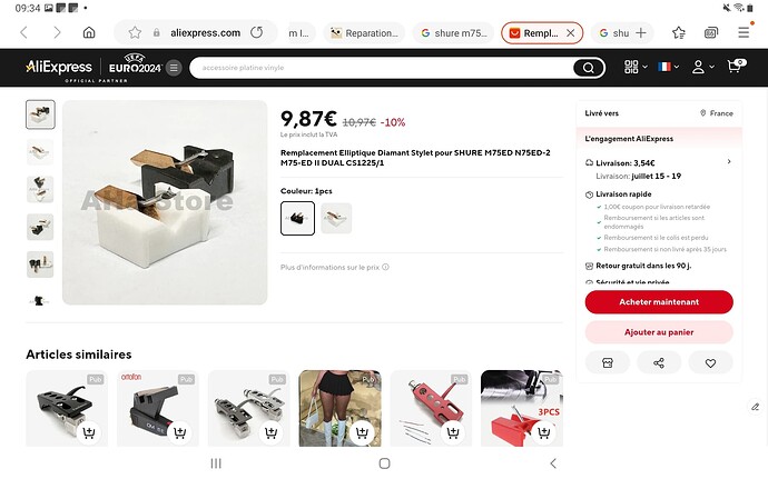

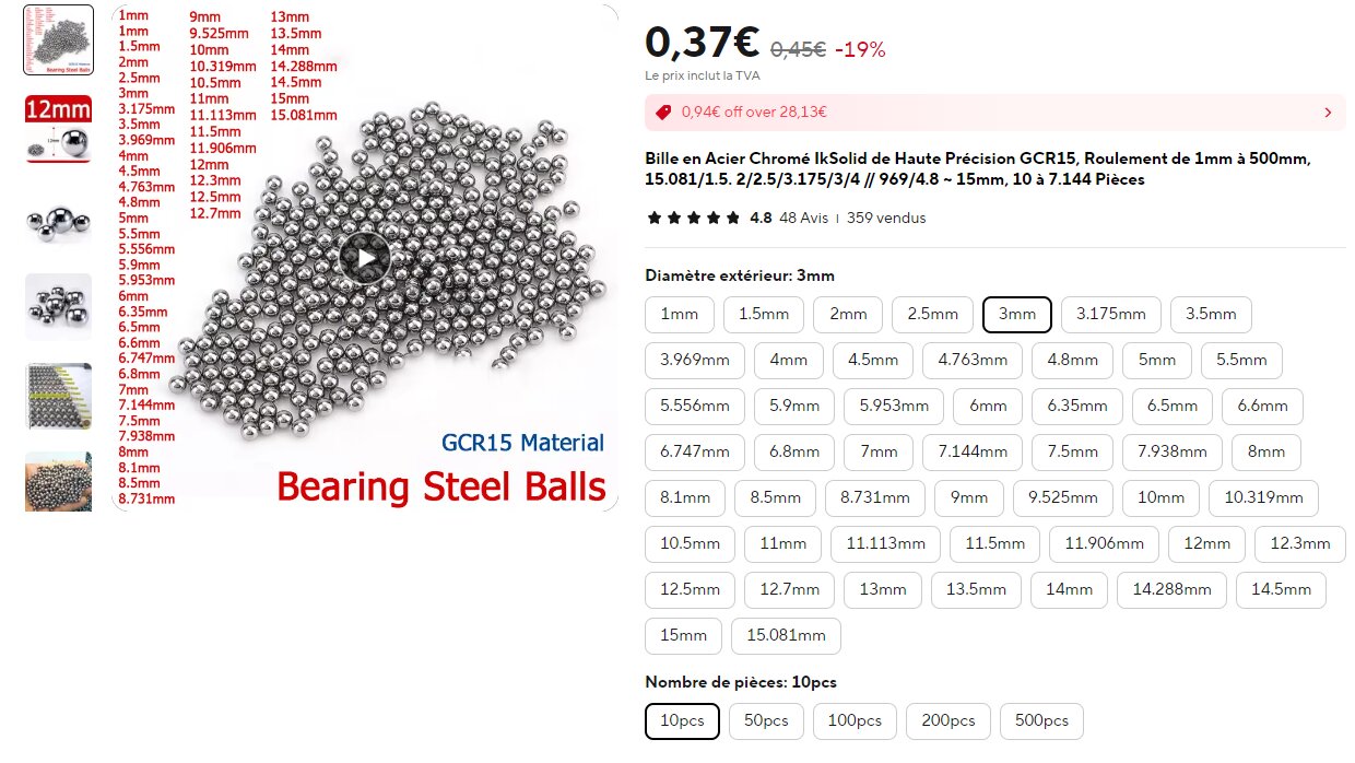

Du coup j’ai acheté sur ça Aliexpress :
Et bien c’est très bien et même étonnant. Et cela coûte moins cher que d’acheter un diamant de rechange.

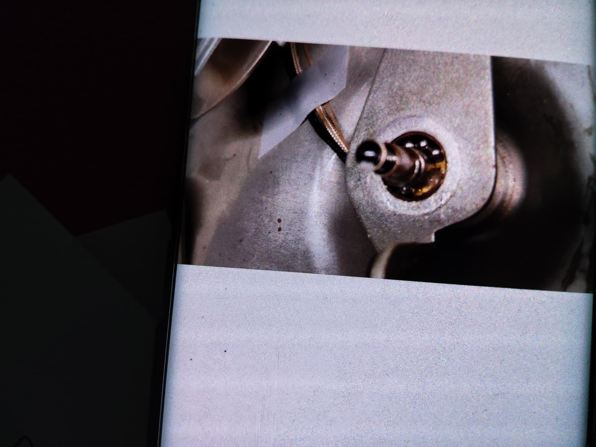

Un problème avec le bras qui est dur
D’apres la personne qui a démonté,

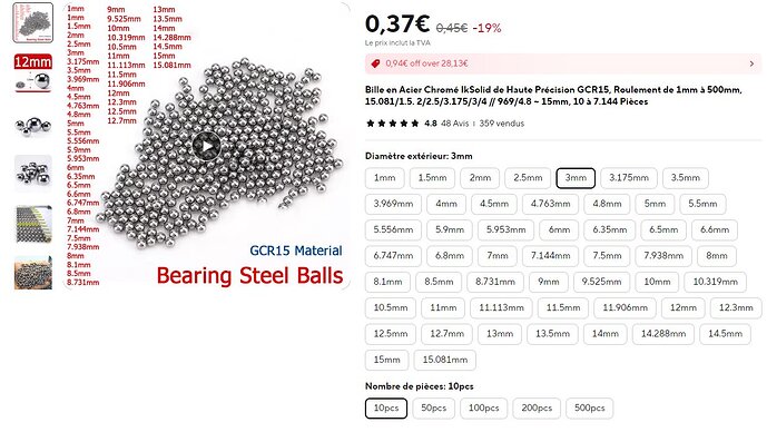

Il manque des billes en acier .
Ou trouver ces billes ?
Merci
Il faut les mesurer avec un pied à coulisse ou un palmer.
Ensuite c’est pas trop compliqué d’en trouver.

La personne qui repare a reussi a changé les billes
Mais d apres lui , le bras est toujours dur . Tout fonctionne par rapport aux billes ,mais arrivé au 3/4 du disque, il y a un point dur, le disque patine , reste sur place .
Que faire ?

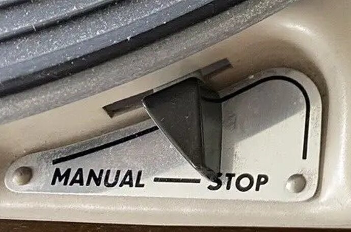

Peut-être le système d’arrêt automatique, est-ce que cela fait le même problème avec le système d’arrêt automatique sur « manuel » ?
Le disque reste sur place ne va pas jusqu’à la fin.
