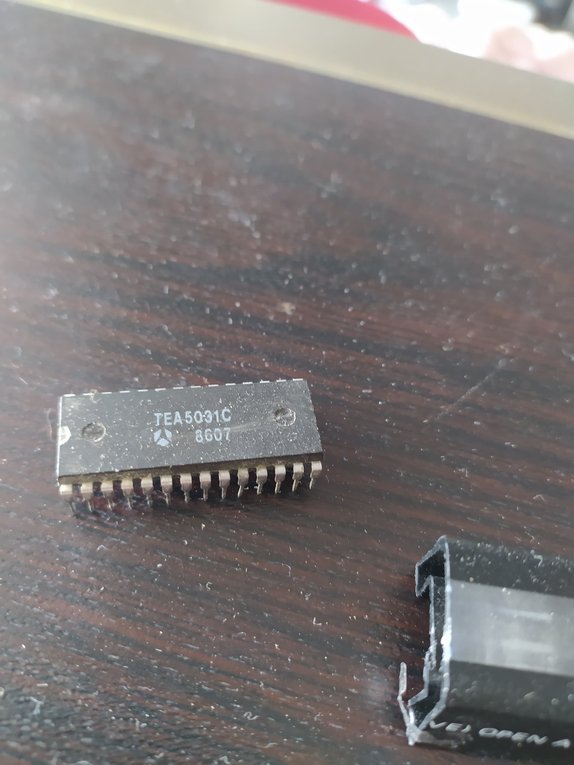

Bonjour Mannix54, oui je sais bien qu’il y a de la contrefaçon partout, je me suis fait avoir une fois avec une paire de STK… pour un ampli audio, c’est compliqué quand on a pas le composant dans la main, je verrais bien des la réception du circuit intégré.
Christophe

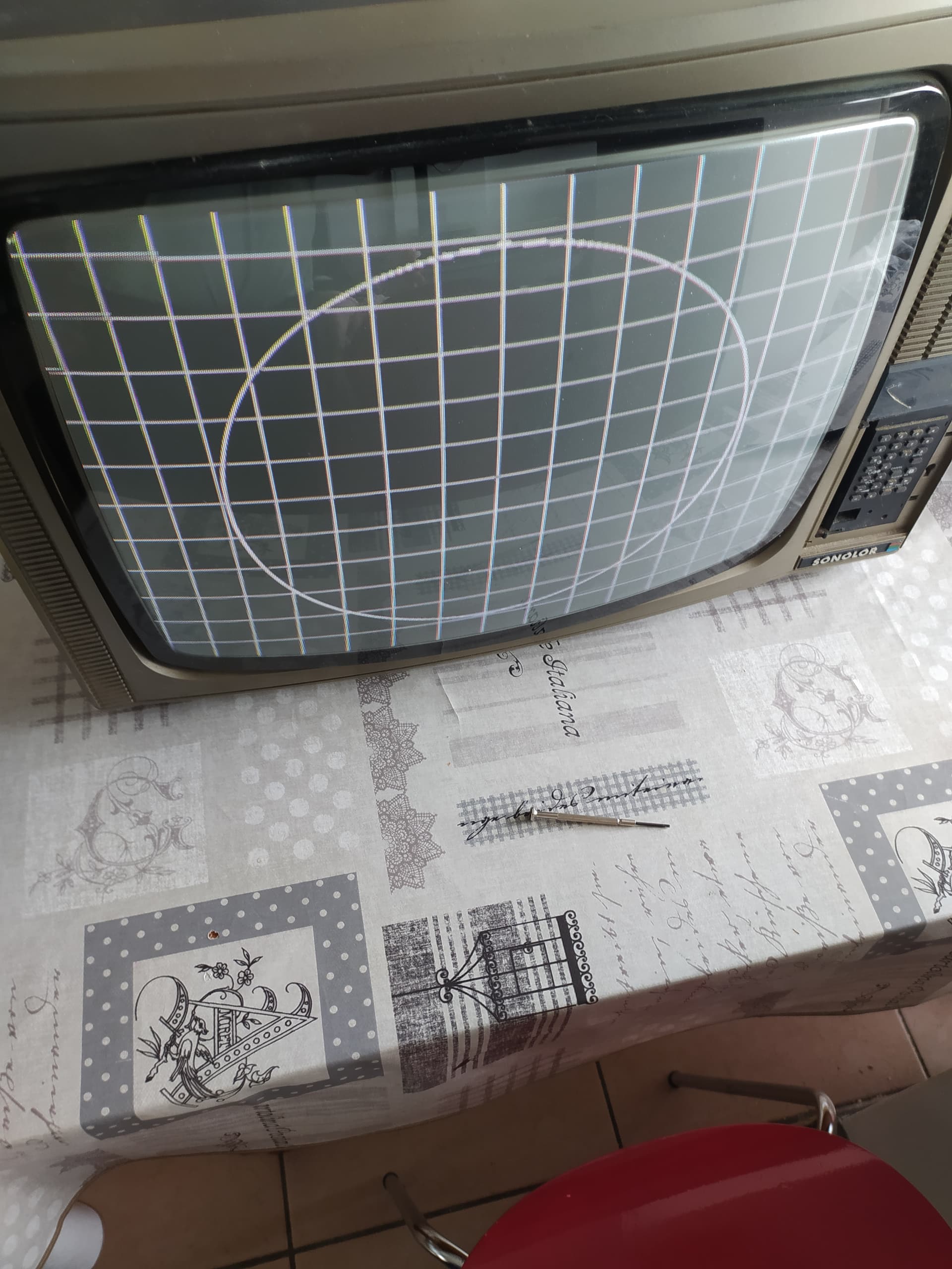

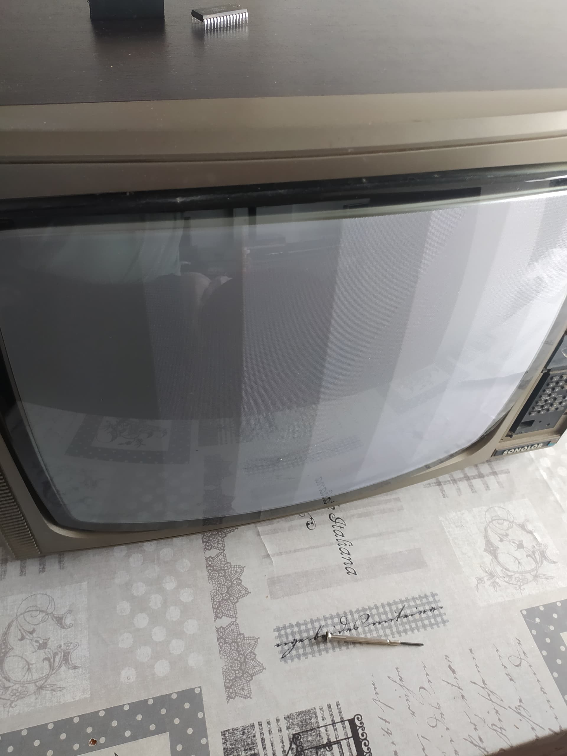

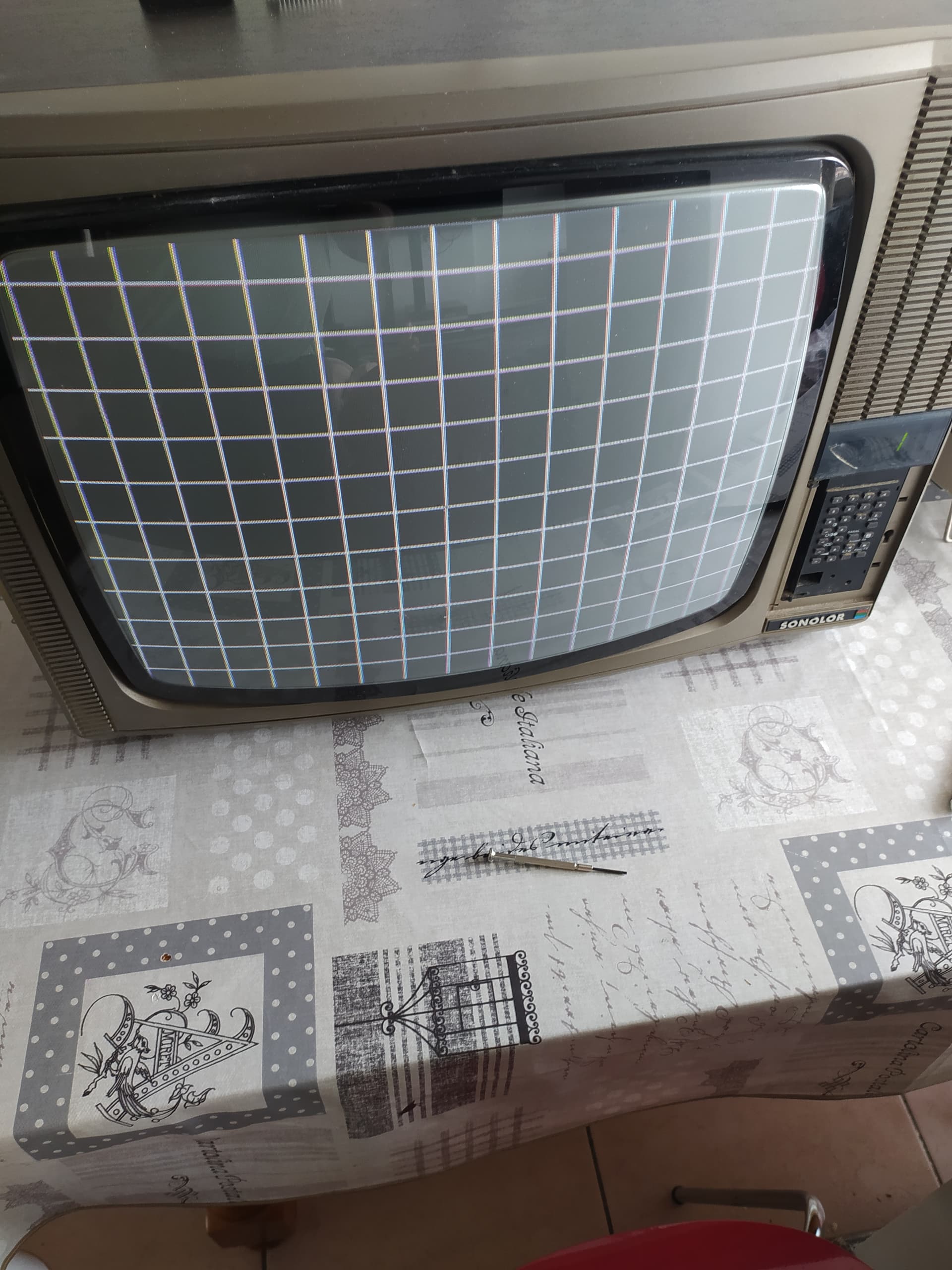

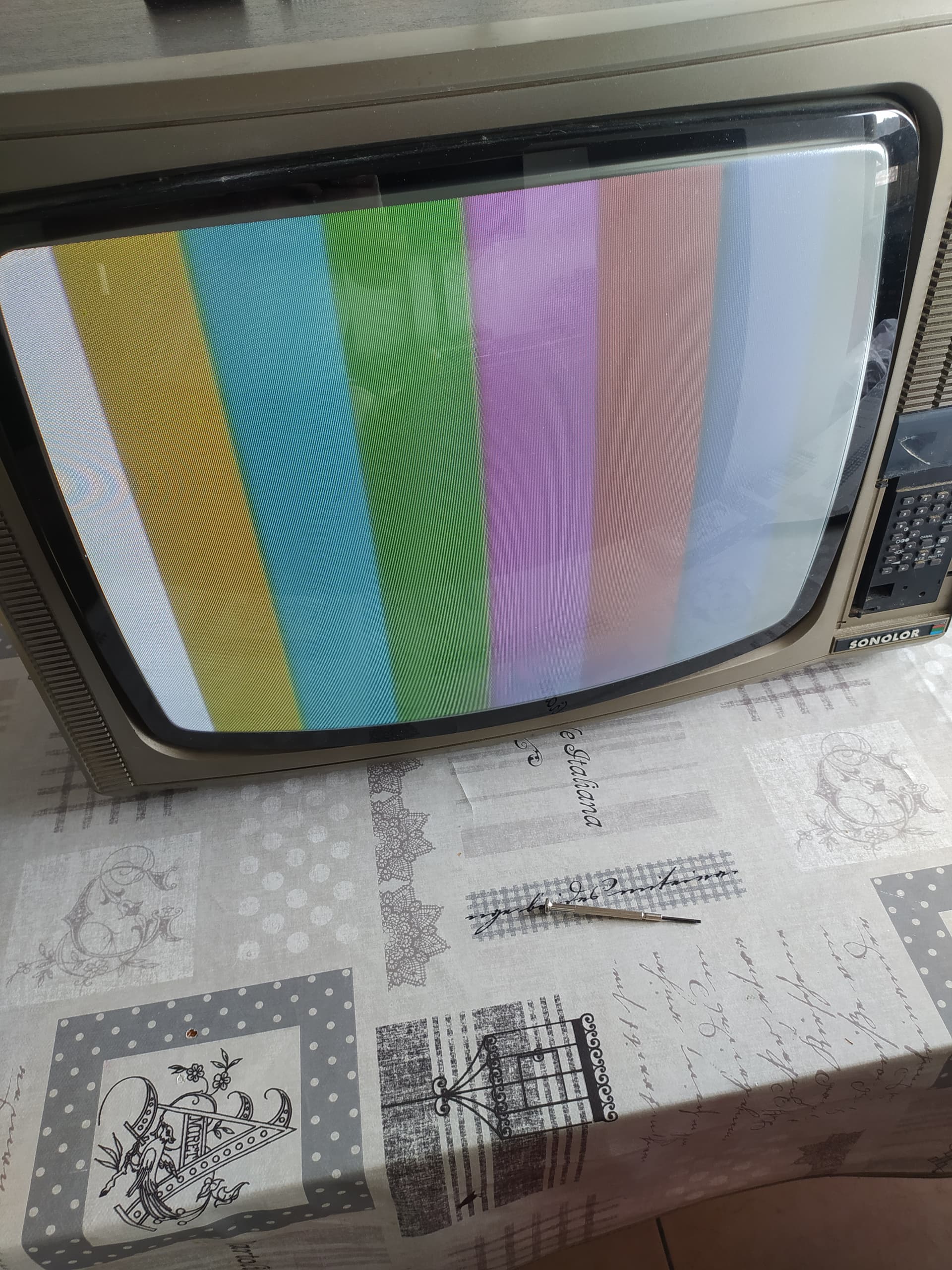

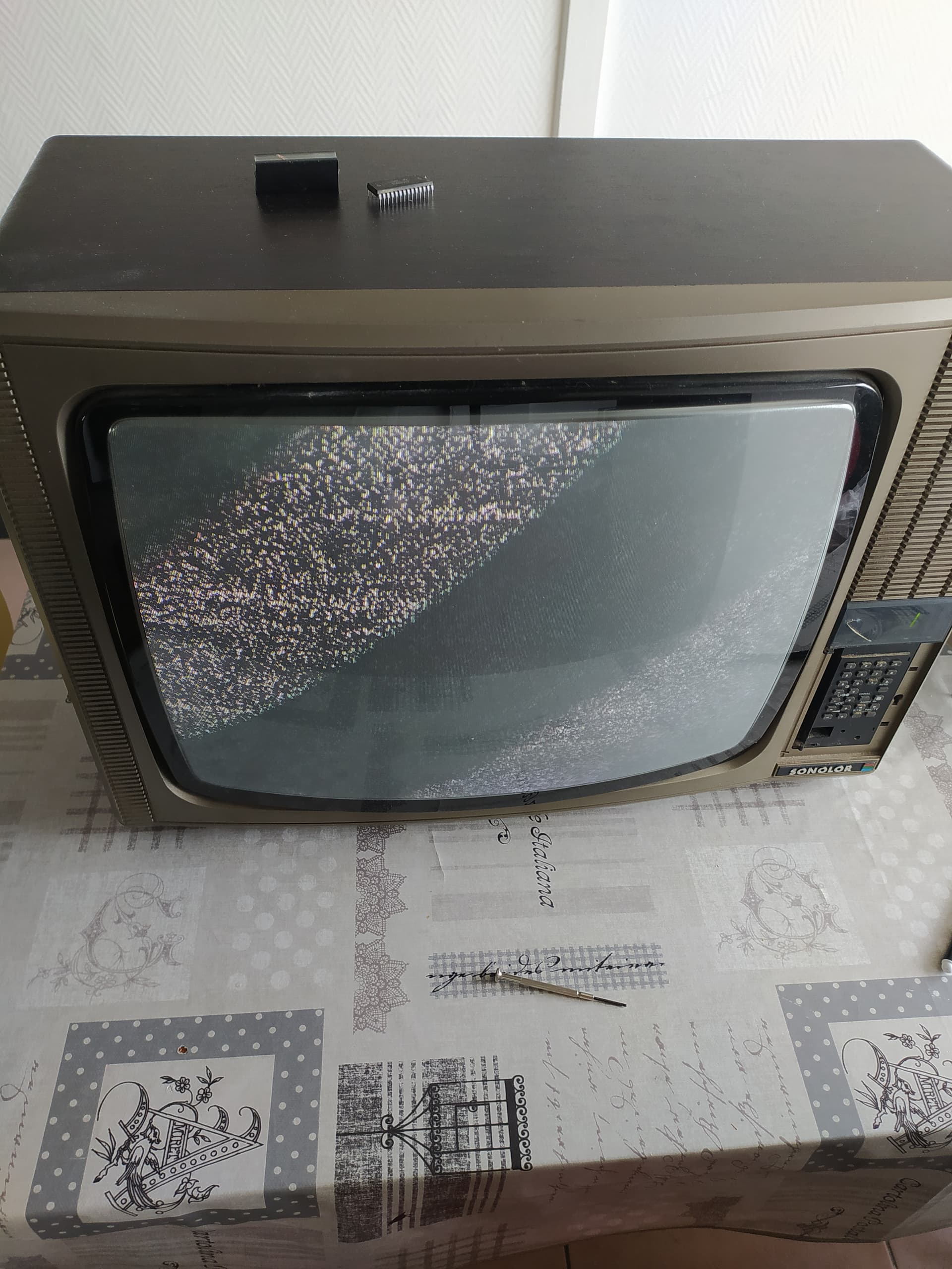

Je viens de recevoir ce matin le circuit TEA5031C, verdict tout est en ordre avec bien sûr une reprise des réglages de la colorimétrie, les deux potentiomètres ( linéarité et amplitude verticale) étaient crasseux, un petit coup de produit magique ( K60 ) reprise des réglages sur une mire pal, réglages aussi du G2 et du focus et bien l’image est pas mal, on ne peut pas lui demander plus et bien sûr pas mal de soudures refaites. Voilà je vais la faire tourner quelques heures et ce téléviseur pourra réintégrer sa place :+1:

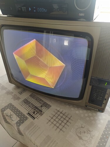

La petite santé est refaite, je la fait tourner avec un magnétoscope :wink: Tu reviendras vers moi quand tu voudras, je ne suis pas fort non mais c’est mon ancien métier que j’ai toujours dans la peau :partying_face::partying_face::rofl:

ça fait 17 ans que j’ai fermé l’atelier :wink: et ces M4 je n’en ai pas dépanné beaucoup bien que j’en ai vendu et ai fait le stage technique (Téléviseurs assez fiables).
Bravo pour cette réfection … et fais lui une fiche (avec la doc scannée :wink: )

Le tube a de beaux restes…le focus est très bon, le contraste un peu juste mais je pense que c’est l’appareil photo et le contre-jour qui ne rendent pas justice à l’image…
Les M4/F4 étaient assez fiables, ceux qui rentraient c’était consécutivement à un coup de foudre ou de surtensions EDF (souvent rupture de neutre sur les réseaux triphasés), là où j’ai débuté (Le Cheylard et Vernoux en Vivarais, en Ardèche) les orages et autres délices n’étaient pas rares, j’ai été bien formé à refaire à la récup des TV qui avaient salement reçu (foudre).
J’ai souvenir d’un GR2.2, foudroyé, l’alimentation avait tenu le coup, les capas filtres secteur étaient… Volatilisés ! J’ai changé le micro P le TDA 2579 et un BC337 en trames qui m’a bien fait chercher, et le TV était sur pied ! Je l’ai gardé comme TV de chambre et revendu, au frère d’un ami, le TV a tourné plus de 10 ans sans problème ni panne (ah si, télécommande HS au bout de 3 ans …), un tank pour un TV ayant pris la foudre.
Les M4, c’était assez souvent l’alimentation avec TEA2019 et régulation à opto-coupleur… Les chimiques de l’alimentation et le filtrage . Le reste était assez fiable…

Tout a fait, l’appareil photo du téléphone portable n’est pas génial, en réalité l’image est quand même un peu plus belle, le trc effectivement semble encore être en bonne santé. Le réglage de la colorimétrie est bien réussi et sur l’échelle des gris également. Donc pas besoin d’aller plus dans les investigations.
