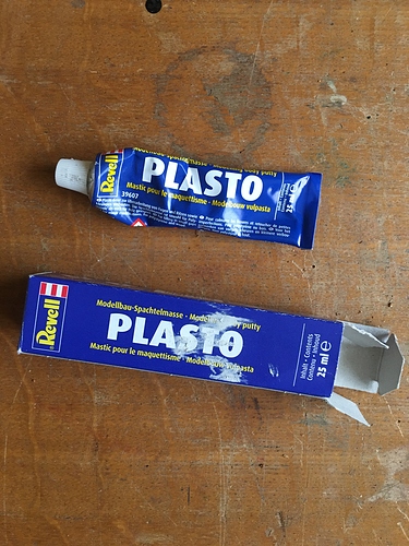

Enduit maquette pour les manque

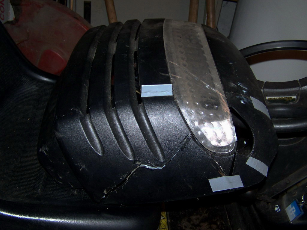

Moins sujet aux critères d’ esthétique après réparation qu’ une caisse de poste , je dois réparer mon capot de tracteur que j’ ai cassé en approchant de trop près ma haie de lauriers cerise ! une grosse branche cachée dans le feuillage , et crack !.. :frowning_face:
J’ avais bien tenté à l’ araldite , mais c’ est pas du tout concluant, et un capot neuf est " hors de prix " …

Il me semble que c’est la même matière que certains pare-chocs. Incollables avec les colles courantes.
J’ai eu le problème avec un pare-choc de BX; j’avais réussi à le faire tenir un peu avec une tôle perforée posée dessous et de l’Araldite , mais au premier contact avec un mur, il a lâché. J’ai fini par le remplacer par un trouvé à la casse.
Dans le cas de ton capot de tracteur, le pistolet à fil de fer chauffant me parait bien adapté. Je ne vois guère d’autre solution.

Attendre encore un peu ? :thinking: Ça fait déjà 2 ou 3 saisons que j’ utilise le tracteur " moteur à l’ air libre " ! avec le capot en attente !
mais effectivement ça devrait être la solution , d’ autant que l’ épaisseur du plastique du capot est assez conséquente ! donc la ( les ) agraphe(s) seront bien noyées dans la matière :wink:

Bonjour Claude. Si ton capot est en ABS, tu vas pouvoir le réparer, mais si c’est du
polypropilène,il n’y a que la solution mécanique (renforts intérieurs et vis,ou rivets),car ça ne se colle pas, et ne se soude pas,par contre, ça s’usine très bien.
La plupart des plastiques se soudent très bien à l’air chaud.
Il existe des diffuseurs avec une buse fine pour cet usage.
L’idéal est de posséder des baguettes dans le même matériau, mais il est souvent possible d’en prélever sur la pièce à souder elle-même.
Le filament en ABS pour imprimante 3D constitue une matière d’apport pour souder le même matériau.

Le polyétilène,oui, ça se soude,même très bien,mais le polypropilène, pas du tout, ça se moule, se découpe, s’usine sans problème, et, si tu as trouvé le moyen de le coller ou de le souder, là, il y a un brevet à prendre, avec une fortune à la clef! :money_mouth_face:

Absolument,il faut le remettre à l’état liquide, Une refonte,et un remoulage, mais pas dans des conditions de réparation, ça met des moyens inabordables en jeu.De plus, il ne faut en aucun cas qu’il ait été pollué,le moindre agent étranger, peut faire capoter l’affaire. Dans une autre vie, j’ai été amené à travailler ce matériau, avec lequel on peut faire énormément de choses(en tenant bien compte toutefois de ses possibilités mécaniques limitées)et(, qui résiste aux acides ,hydrocarbures,aux bases,bref, presque universel,puis qu’on arrive même à en faire des cordages!

Cette technique existait déja, lorsque je sévissais dans l’industrie,mais mettait en oeuvre des manchons électriques, de façon à fondre complètement les matériaux,et les mêler entre eux.Procédé unique, car une flamme ne peut être utilisée pour cette opération,quand à l’air chaud qui réussi fort bien sur d’autres « plastiques »,il est inopérant sur le PP. Le temps a passé depuis, et peut-être existe-t-il d’autre moyens à l’heure actuelle,
