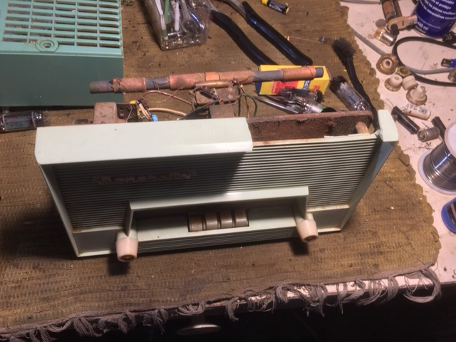

Travaux pratiques : j’ai acheté sur la baie, pour une fortune ce petit Sonora (Sonorinette 50), que je viens de réparer.
Sauf pour ce qui est de la « menuiserie » ! Il y a moins de dégâts que je ne l’imaginais, mais quand même.
Solutions : refaire la même barre de plastique, mais comment parvenir à obtenir la même teinte ?
Dur, durIMG_2183
la il n’y a pas 36 solutions , sur un morceau manquant de cette taille il est quasiment impossible d’obtenir la meme couleur
donc reparation mecanique sans s’occuper de la couleur et apres peinture totale de la face avant avec une peinture speciale PVC ( car ils n’aiment pas beaucoup certains solvants de peintutre)
Merci Radiolo
