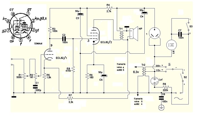

Je crois que je vais devoir faire face à quelques complications… le fait que mon appareil ne soit pas le même que celui du site doit compliquer l’affaire… Bien qu’ayant le schéma sous les yeux, je n’arrive pas à trouver le condensateur 2. Voici des photo de l’appareil :
J’espère que je vais pouvoir trouver une solution.
Il est là C2
et ici sur le schéma qui correspond ; entre la borne 9 et la 3 du tube

Celui du haut, marqué 25 mfd c’est C5, qui fait normalement 50 mfd mais ça ne change pas grand’ chose. L’autre c’est étrange on dirait qu’il est à la masse des deux côtés (on voit un petit fil sur le relais avec la 470 k. qui rejoint le fil de masse. Ou c’est un problème sur la photo ?

Les deux condensateurs (oranges), peuvent être remplacés, par :22 à 47 µF 25 à 63V. Pas critique du tout. l’éventail, est donc large ! seule précaution : veiller, a bien mettre le « + » de celui, du bas , sur la photo (c’est le filtre de polarisation ). A ce sujet, attention, le schéma représenté, ne correspond pas à votre amplificateur. La cathode de la penthode de la lampe ECL82, est réunie à la masse. Méfiance également, lors du remplacement des condensateurs « tube alu », Le « - » de celui du bas, filtre 1, n’est pas branché directement à la masse, mais au travers d’une résistance de 330 Ohms 5qui est sur le transformateur d’alimentation. Pour l’éventuel remplacement de ces deux capacités, il faut utiliser des 47µF 350 / 400V, qui peuvent être montés sous le châssis, vue leur taille (qui est 4 ou5 fois moindre de nos jours que ceux de l’époque de la construction de votre appareil. Toutefois, il faut évité les raccordements en l’air pour cette fonction, et il serait bien, d’employer une barrette de raccordement, surtout que le câblage, a été très correctement effectué et, qu’il serait dommage de le détériorer.
Les deux condos « tube » sont à remplacer par des modèles axial ou radial, bien moins encombrant, qu’on trouve sans pb en 400 ou 450V. ce sont des 50 mfd mais des 33 feront l’affaire, j’en ai acheté y’a 2 jours à moins de 2€ pièce.
Par contre le schéma vu plus haut ne correspond pas avec la réalité, le 50 mfd que j’ai identifié C5 n’est pas C5 il est sur le pin 8 de la ECL82 donc la cathode de la partie triode. Sur le schéma il n’y pas de chimique à cet endroit mais une CR via R7.
L’autre gros condo orange découple la 470k (enfin je crois que c’est jaune violet jaune) à la masse , cette résistance va au pin 3, la grille pentode, impossible car le condo enverrait toute la BF à la masse !
