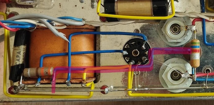

Question :
Oui il s’agit bien de jaune violet jaune.
puis vient se connecter au condo tube alu du bas, de même que cet autre fil bleu :
Je me suis tué, a l’expliquer hier ! Le fil bleu, va sur le moins du condensateur, qui est isolé de la masse, par une rondelle (certainement de bakélite). c’est la POLARISATION destinée a la G1 de la finale (dont la cathode est à la masse !
J’ai démonté les deux condos tube alu. Juste pour être sur de ne pas faire de bêtises, pour celui du haut il faut bien que je branche le négatif à la masse, c’est-à-dire directement sur le châsis ? De plus, le changement de ces deux condos aura-t-il un impact sur le son ?
Celui du « haut » (en fait, le second condensateur de filtrage), oui, doit avoir son « - » à la masse.
Le premier, (celui du « bas »), lui, doit avoir son pôle négatif, en contact, avec les deux fils bleus qui étaient raccordés sur la cosse au pied de l’ancien condo.
Pour ce qui est de l’influence de l’échange sur la qualité du son : aucune ! Sauf, peut-être, moins de bruit de fond ou de ronflette.

Ça y est, j’ai changé les deux condos alu et les deux condos orange. Cependant pour le condo C2 qui fuyait, sur le schéma il est marqué comme étant de 100nF, mais sur le condo que j’ai retiré, il y a marqué « .02 µF ». Qu’est-ce que cela veut dire ? Par quoi dois-je le remplacer ?
sa valeur a peu d’importance
de 100nf a 20nf cela fonctionne
le plus important est qu’il ne fuie pas
D’accord merci beaucoup ! Et pour le voltage ?
superieur a la tension HT
Bonjour.
Bon bah… Je crois que je viens de faire une bêtise… Après avoir remplacé tous les condensateurs dont nous avons parlés, j’ai rallumé l’appareil, le plateau tourne, mais aucun son ne sort, et le transformateur d’alimentation fume un tout petit peu… Ai-je cassé mon appareil ? Que faire ?
ne plus remettre sous tension
il y a eu une erreur en remplaçant les condensateurs
court circuit a la soudure ou condensateur polarisé monté a l’envers
maintenant il va falloir reflechir et apprendre a depanner
un fois de plus le recapage a l’aveugle a frappé
Merci c’était bien ce que vous disiez ! En fait, le condo alu du bas que j’ai remplacé n’était pas bien relié à la masse via la résistance qui se situe au niveau du transformateur. J’ai donc refait le point de soudure, qui était mal fait. J’ai rallumé, et l’appareil fonctionne à merveille ! Je suis vraiment très content !
