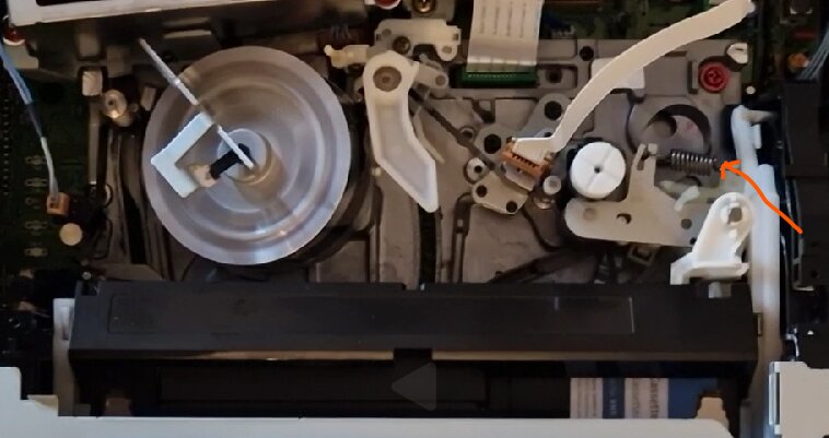

le coup de chaud a peut être déformé une courroie qui appuie un peu moins bien de qques % , mais ce n’est plus suffisant dans certains cas

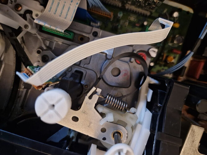

faut regarder ce qui se passe sur l’engrenage intermediare qui balance entre la bobine débitrice et receptrice.
possible que l’adaptateur crée une contrainte sur la bobine receptrice que l’engrenage internediaire n’arrive plus à entrainer.

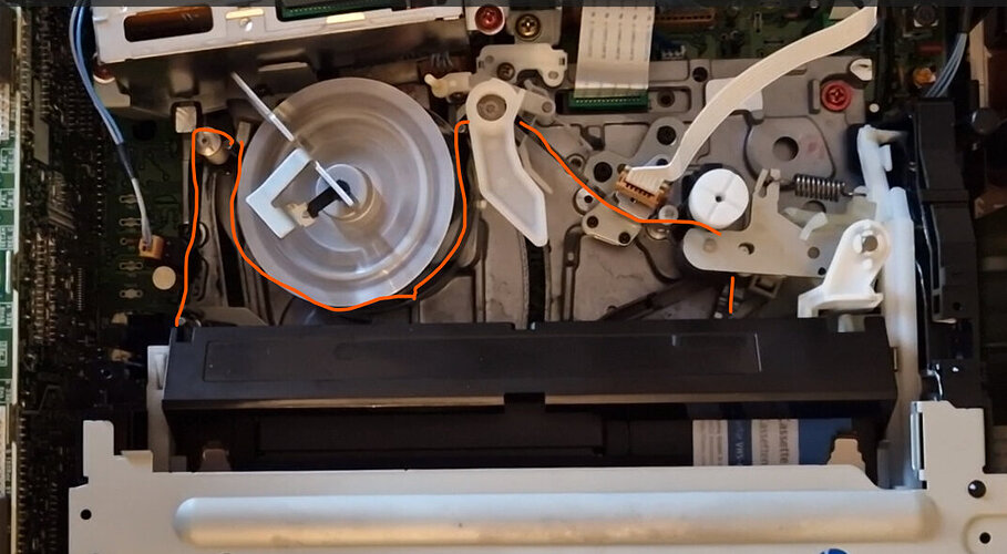

mais ce qui me suprend le plus, c’est la 2ème photo…
normalement l’arrêt d’urgence aurait dû arriver bien avant qu’autant de bande soit sortie.
ce qui peut quand même me laisser penser que c’est le côté recepteur des adaptateurs qui n’est pas entrainé, et ça le magneto ne peut pas le voir si l’entrainement de son propre moyeu recepteur se fait normalement.

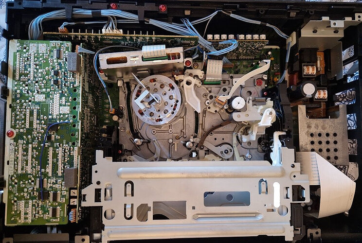

Je peux prendre photos/vidéos, vous sauriez me dire …
  • quel(s) endroit(s) prendre (ensemble magnéto ou partie focus) ?
  • situation ? (sans cassette/avec cassette sans lecture/autre)
  • sous quel format de cassette (VHSc ou aussi VHS pour voir la différence? )
