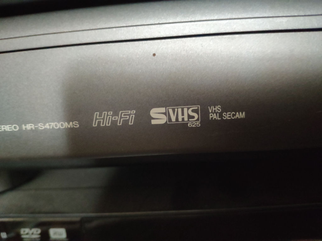

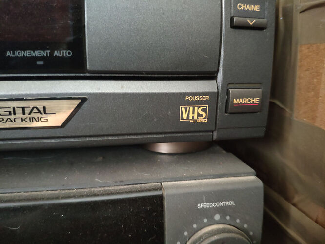

apres, comment être sûr qu’un magnéto est compatible secam sans trop se prendre la tête ?
bin déjà ne pas s’orienter vers les s-vhs ou c’est vraiment pas toujours certain, et qui n’apportent pas grand chose pour numériser des vhs, en plus de souvent coûter beaucoup plus cher de nos jours.
ensuite, la mention secam doit forcemment appraitre sous le logo vhs qui est toujours présent quelquepart sur la façade, quelquesoit le modele.
pour les s-vhs c’est un peu différent, il y’a la mention SVHS 625 et à côté en petit, la mention VHS et les normes couleur supportés.
j’espere avoir été assez clair :smiley:
edit : pour illustrer, comme ça c’est plus clair.
un SVHS :
un VHS :

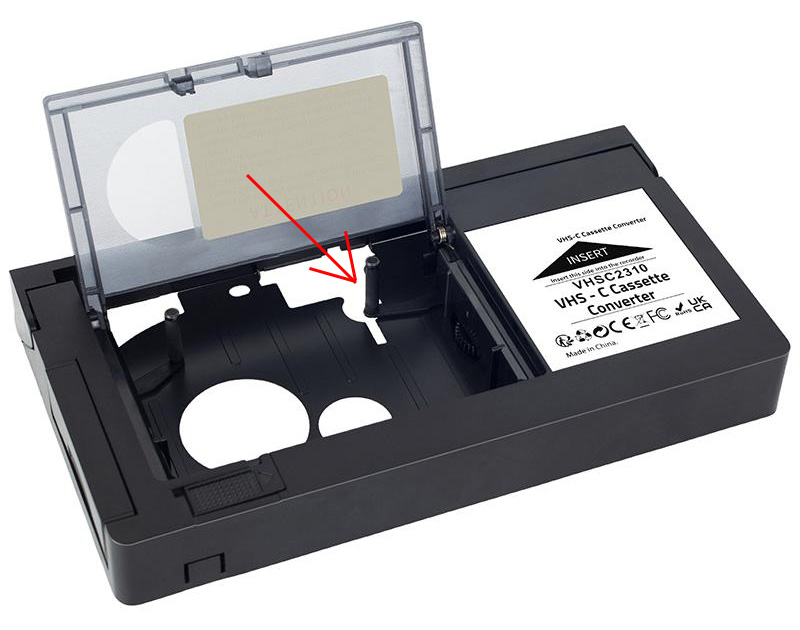

seule la VHC-C a un ajout mécanique interne pour la bobine réceptrice car les cassettes sont moins larges
vérifier si cet axe emmène bien la bande vers la droite au chargement (grâce au moteur et à la pile internes)

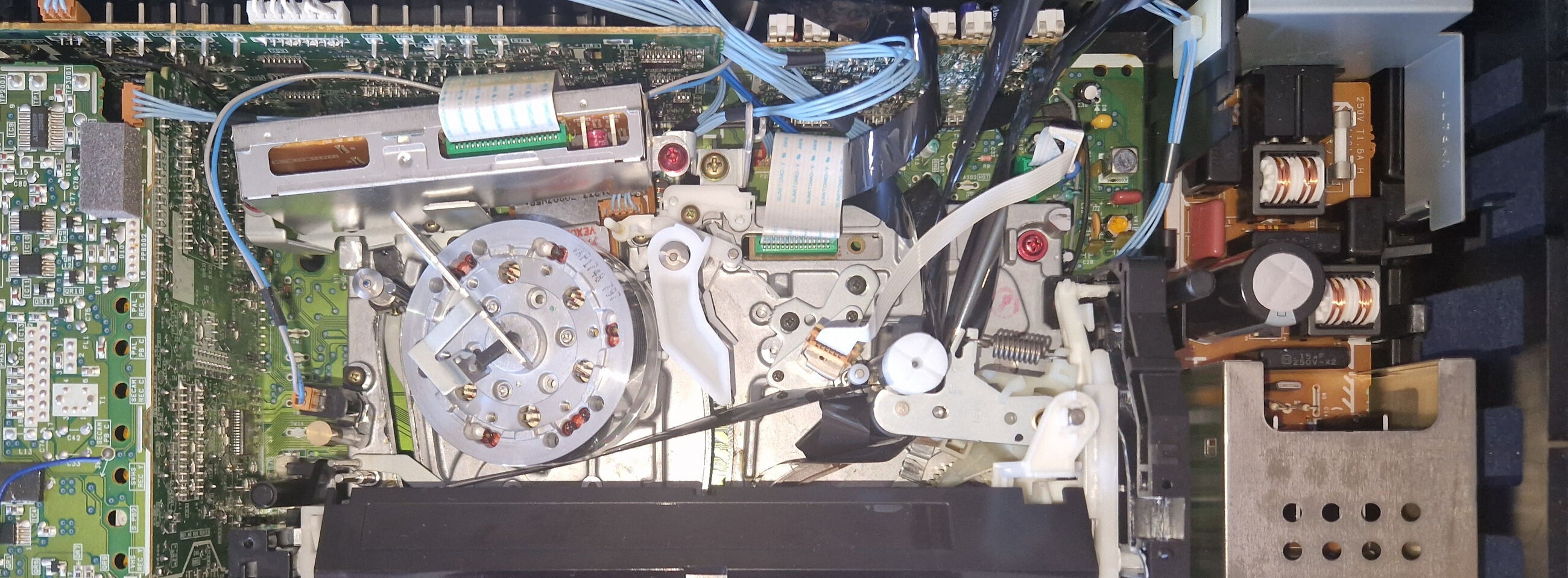

Bon après de nouveaux tests aujourd’hui, c’est pas que la lecture des VHSc qui est flinguée… J’ai essayé 2 VHS différentes, c’est catastrophique : un coup ça marche, un coup ça marche pas, un autre y’a pas les couleurs, et un autre la qualité est pire que tout…

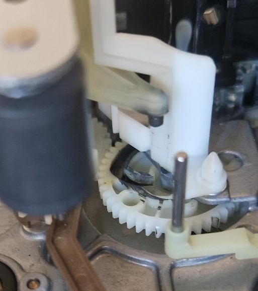

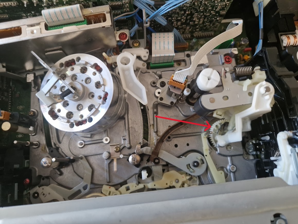

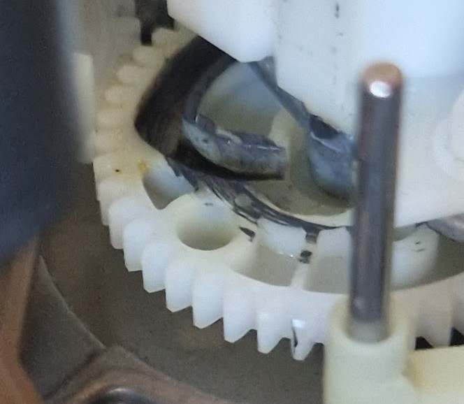

J’en ai profité pour prendre quelques photos, une pièce semble sale, ou abimée :
L c’était la norme de télédiffusion, une fois enregistré ça ne veut plus rien dire.
à partir du moment ou « secam » apparait sur un magnéto, c’est bon.
pour l’engrenage, c’est simplement la graisse. rien d’anormal.

J’ai déjà réparé des panasonic de cette génération (HD605 etc…).
Le mode switch est possiblement un fautif .
Bien nettoyer le chemin de bande (guides, moteur cabestan, galet presseur)
Est-ce que le galet presseur est en bon état (pas trop lisse / craquelé) ?

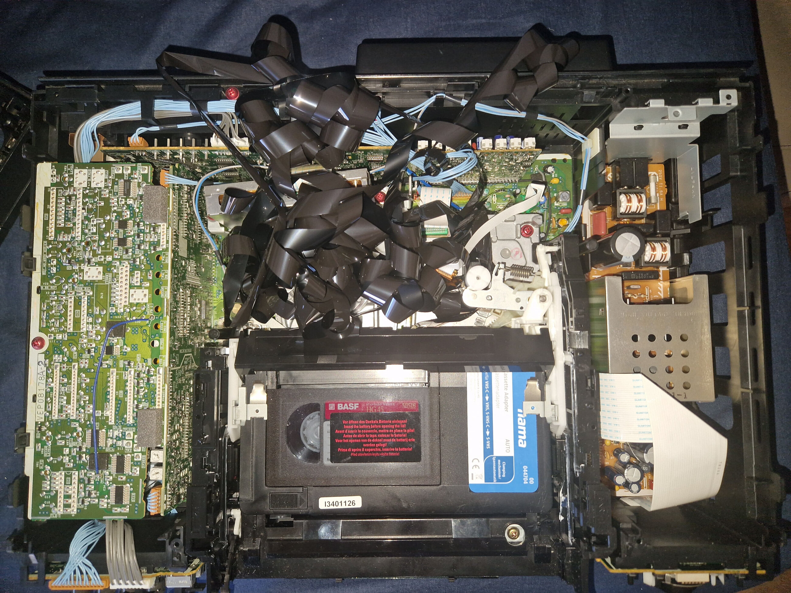

Salut !
Mon NV900 refonctionnait très bien (mise à part pour les avances rapides /rembobinage) depuis nos derniers échanges.
J’ai numérisé des VHS et des VHSc, mais mon magneto n’a pas aimé la dernière VHSc.

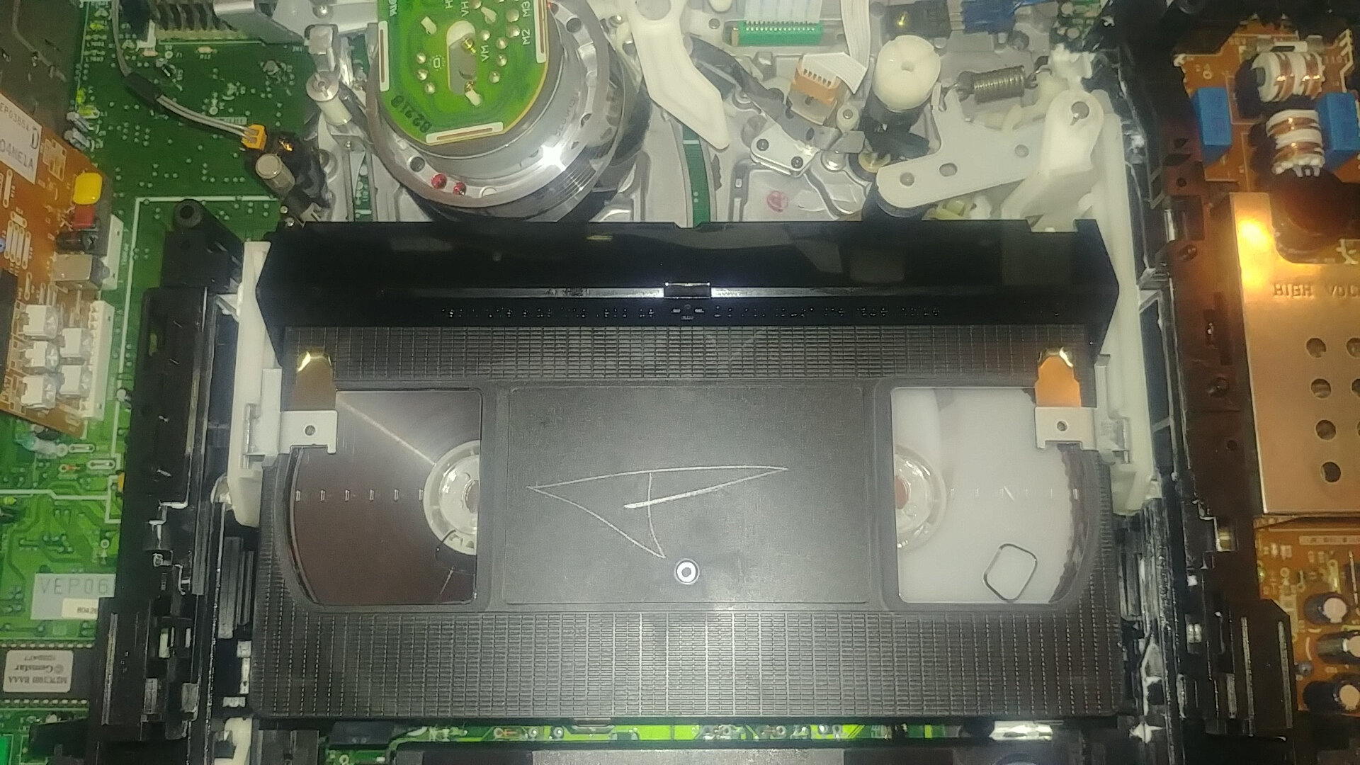

Il m’est arrivé le même incident que celui pour lequel j’avais lancé cette discussion :

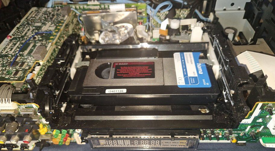

La bande sort dans le magneto… SAUF que cette fois ci, la bande n’est plus reprise, et la cassette est bloquée.
Une idée sur quoi faire ?
J’aimerais en priorité pouvoir retirer la cassette. Mais aussi tâcher de régler ce problème en accédant et retirant ce fameux mode switch pour le nettoyer…
change d’adaptateur… il est vraisembablement la cause de tes problemes.
pour qu’autant de bande puisse finir en vrac, ça veut dire que le magnetoscope ne détecte rien et qu’apriori son noyau recepteur tourne, mais pas celui de l’adaptateur.
si y’a jamais eu de probleme avec les cassettes pleine taille, vraiment je suspecterai l’adaptateur.
edit : ne te cherche pas des ennuis avec le mode switch, le probleme n’est pas là.
Bonsoir
Le problème n’est pas nouveau : l’adaptateur a été chargé avec une pile morte : résultat, la bande ne peut pas être rembobinée dans sa petite cassette par le moteur de l’adaptateur qui n’est pas alimenté :frowning:
La priorité est de sortir ça de mon magnéto.

La galère sur ces modèles K-mech pana. Il y a 4 vis rouges qui maintiennent le charriot K7 au bloc meca dont deux sous la k7 (impossible à enlever ces 2 tant que tu n’a pas enlevé la K7, garanti).Le top serait d’alimenter le moteur de chargement le problème est qu’il est dessous, coté droit et les broches +/- cachées
