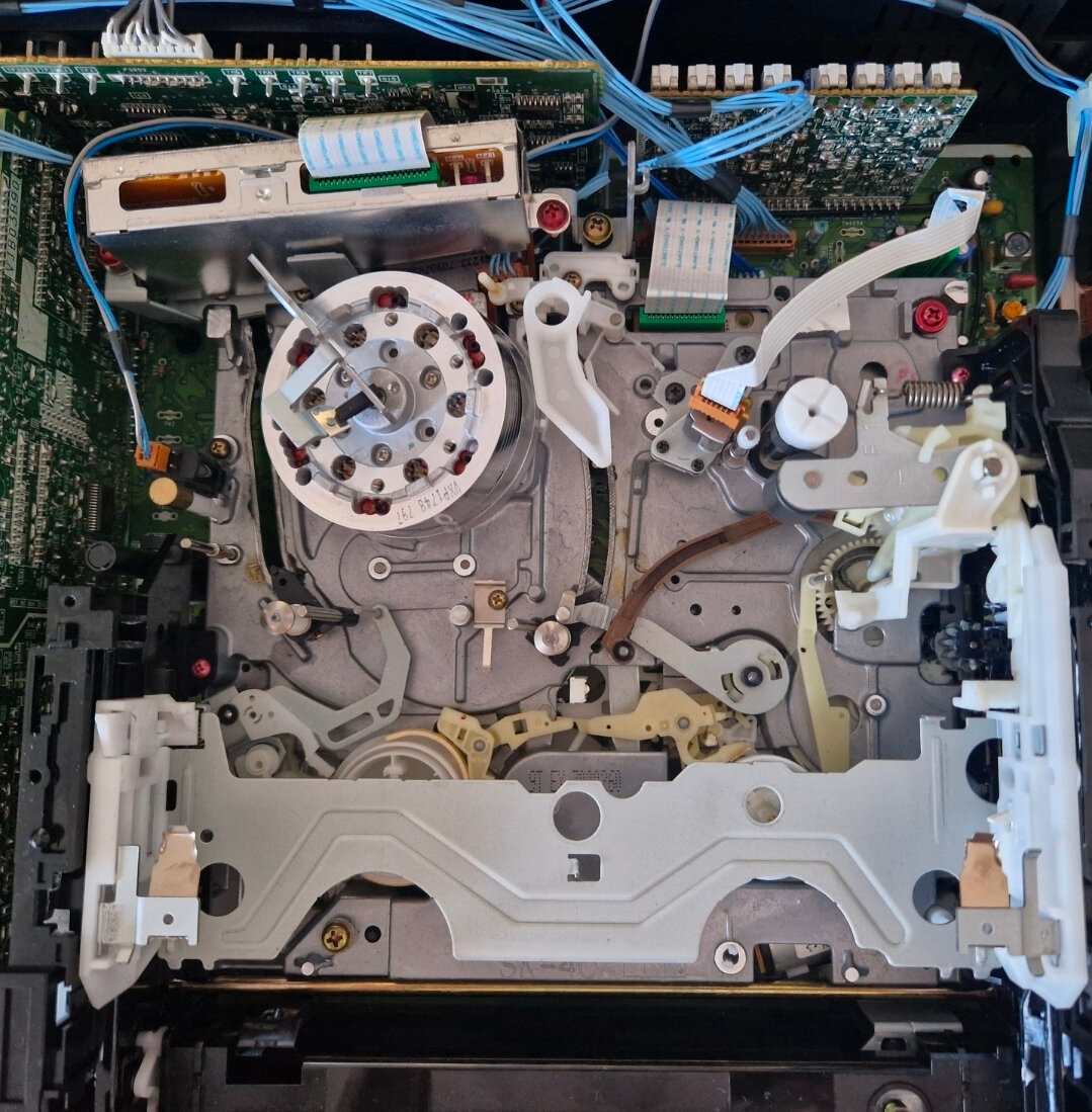

Réparer un magnétoscope Panasonic NV-HS900
Et si je coupe la bande , puis rebranche. La bande ne serait alors plus entraînée dans le mécanisme. Peut être alors que le eject fonctionnera
ahhhhhh ça a marché !!!
Edit : next step : j’enlève tout ça pour nettoyer ce satané mode switch dont on parle autant

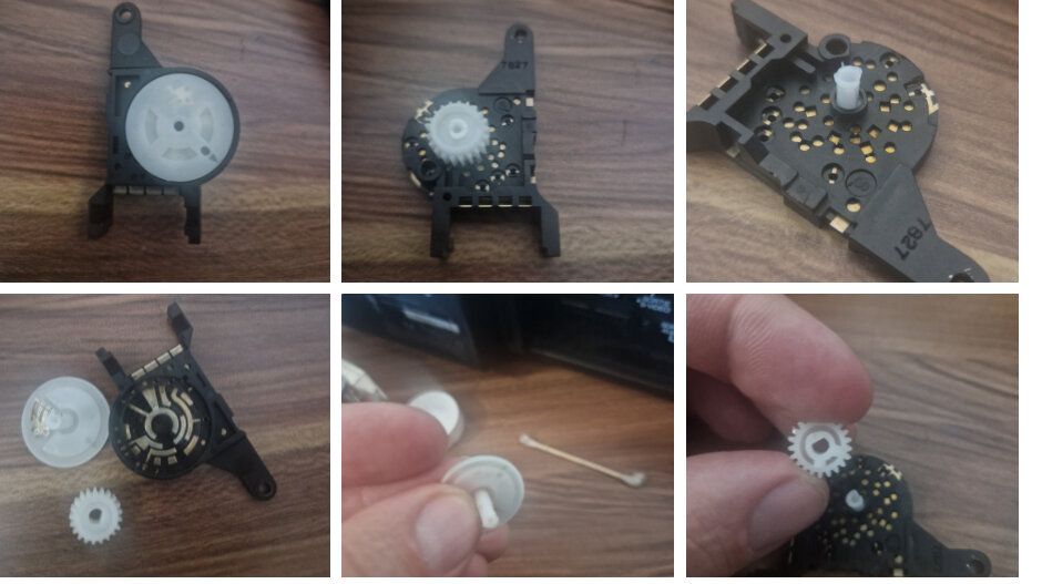

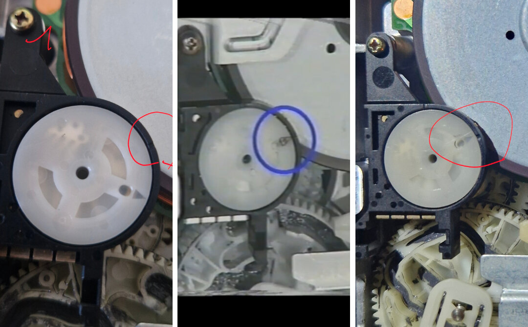

J’ai pu nettoyer le mode switch. on voit la pièce sur les 2 1eres images. sur la 3ème j’ai pu enlever la roue crantée. Problème, impossible de remettre ces éléments ensembles , sur avant dernière photo, le bout de la tige ne rentre pas dans le trou (je parle de mécanique ein^^) de la roue crantée qu’on voit sur dernière photo.
Et autre problème : je ne savais pas qu’il fallait remettre les mode switchs dans un positionnement bien précis :sweat_smile: , comment on fait?
bis repetita, mais trop tard cette fois.

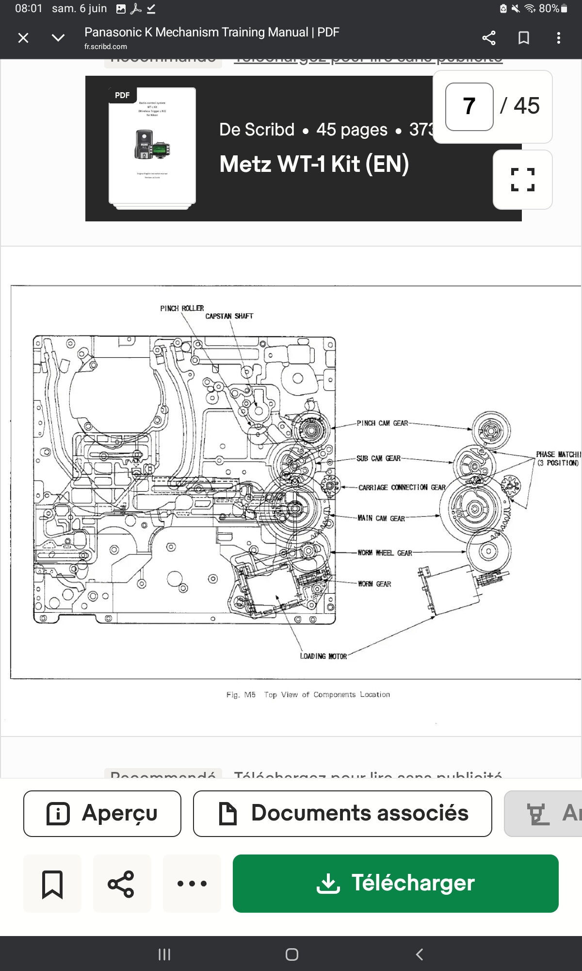

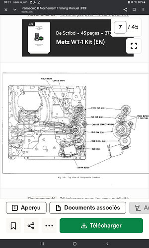

tu dois pouvoir trouver le manuel de service de la mécanique quelquepart, t’auras la procédure d’alignement.
je ne peux personellement pas t’aider sur ce coup là, ne connaissant pas cette mécanique.
En principe ce switch ne se démonte pas et il y a eu peu de panne à cet endroit sur cette mécanique ”K”.
Voici un lien concernant cette partie avec l’alignement du point” zéro ” .
Il faut aligner les parties cerclées
Bon courage.
La doc complète se trouve sur Elektrotanya.com(rechercher avec K mechanism) et sur scribb.

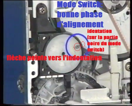

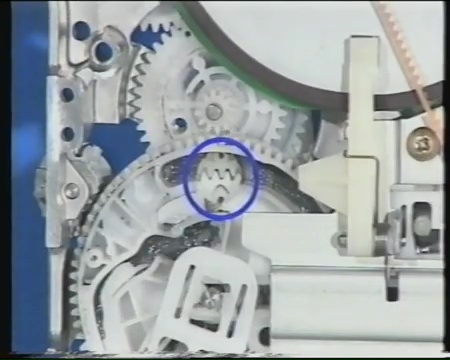

A noter que sur cette méca, il faut d’abord rentrer le charriot cassette , et vérifier tous les marquages de timing (phase d’alignement méca) (voir video)
Video officielle d’entrainement pour Panasonic (mécanique K / K-mech)

  • Mode switch remis en place avec la flèche pointant vers un des repères du cadre noir autour.
  • La VHS est à nouveau prise par le magnéto.
  • Pas eu le temps de tester plus ce soir

Pour le mode switch, hier suite à vos messages, je l’ai repositionné.
à gauche la photo que j’avais prise AVANT d’enlever ce mode switch pour le nettoyer. Au milieu une capture d’écran de d’un de vos élements (vidéo) montrant comment le positionner, par rapport à un des repères, et à droite : j’ai positionné pareil que sur ce screen.
Résultat : il semble y avoir un léger « mieux », mais pas du tout suffisant… et je me demande comment cela se fait il que le positionnement du mode switch lorsque j’ai démonté (partiellement) ce magnéto n’était déjà pas au bon endroit??

1.Voir la video que j’ai postee (tout est indiqué pour la bonne position du mode switch (chariot rentré)

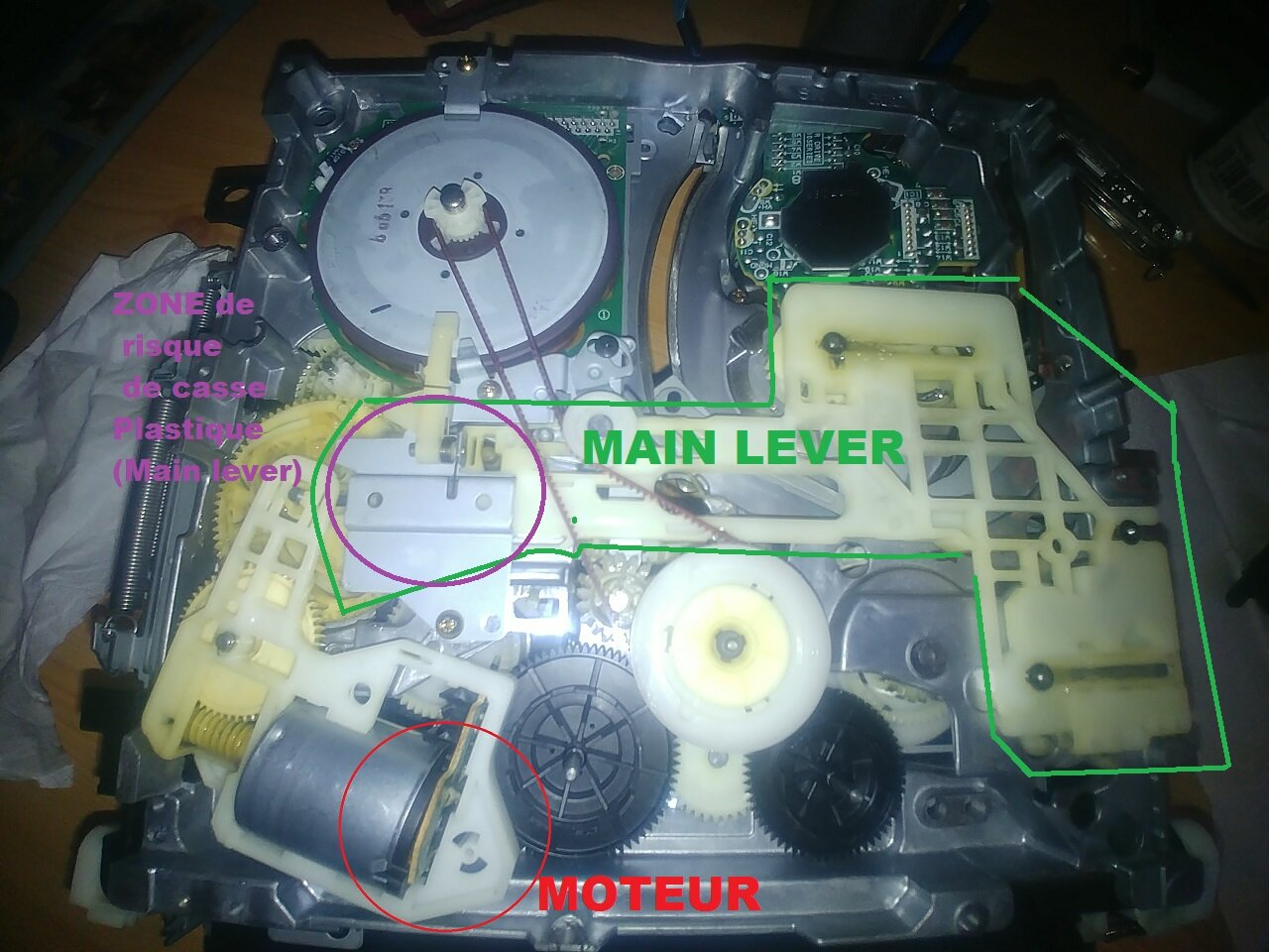

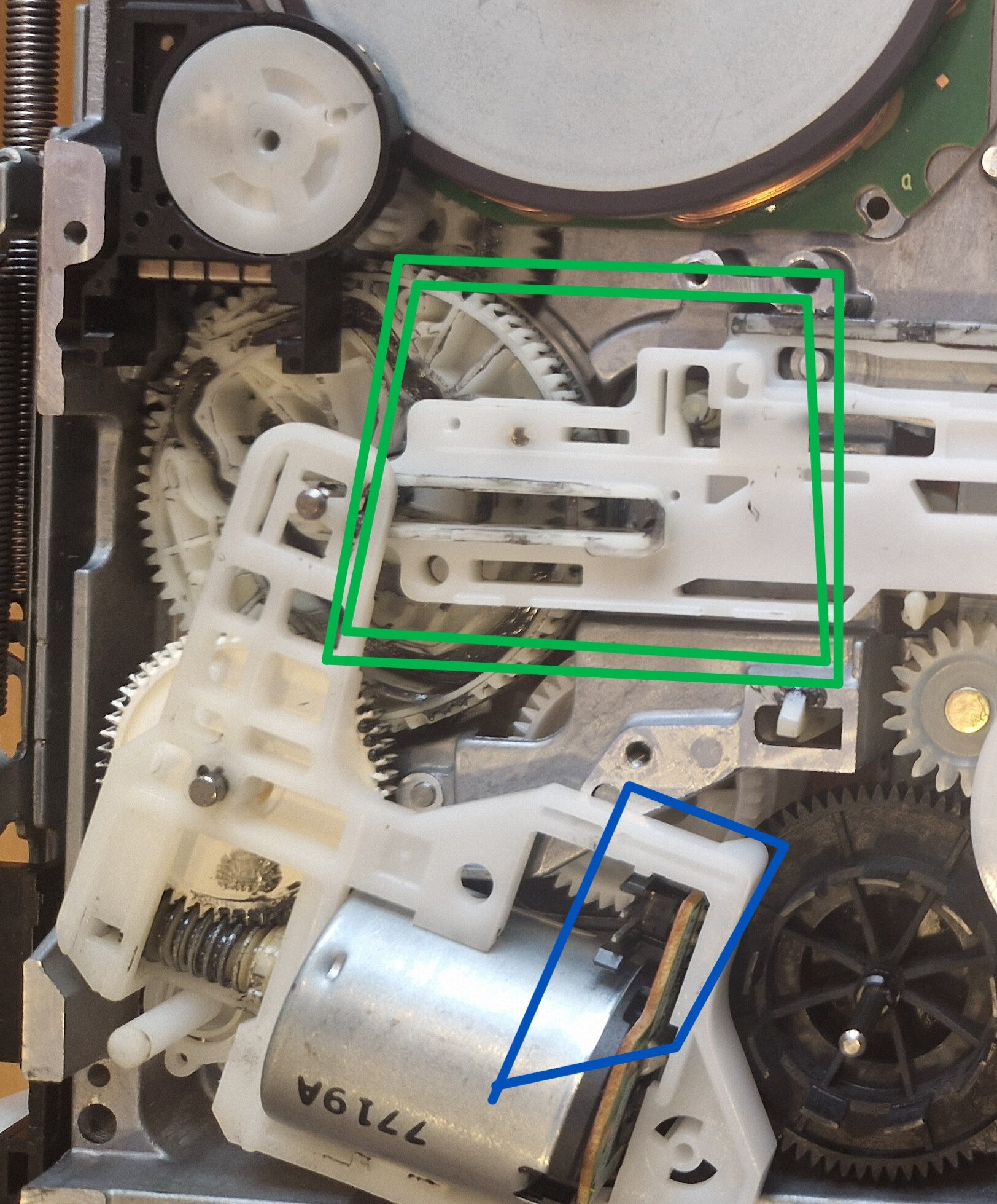

2.Possible que le gros levier blanc ( main lever) en plastique ait des parties cassées (très courant) et donc ça cause une desynchro/ blocage de la meca. Peut etre en recollant ça peut marcher un temps, sinon changer la piece. (Démontage+ verif)
  1. Tester avec une alim externe en 9V (sur le moteur de chargement), verifier que les cycles de chargement et dechargement sont complétés.

oui c’est mieux de le démonter car les bornes +/- sont cachées par le plastique et de souder 2 fils assez longs comme ça tu pourras appliquer du courant 9V avec une alim
J’ai dégagé la zone à risque de casse , ça semble clean.
Côté moteur, il semble qu’il y ai les connexions apparentes, reste à trouver une alimentation

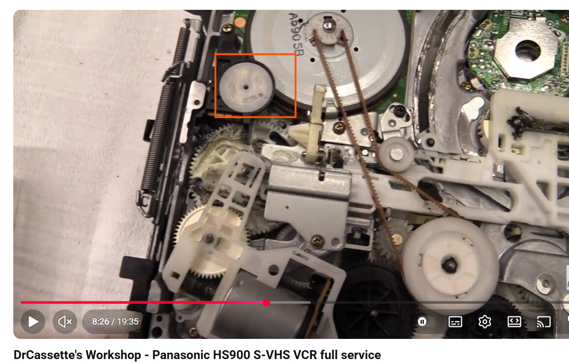

En // je m’interroge à nouveau sur le positionnement du mode switch.
Je l’avais positionné comme vu sur ta vidéo (avec capture écran que j’avais mise sur une photo précédente ya quelques jours, avec le cercle bleu).
Mais sur une vidéo où un gars montre l’intérieur d’un Pana900 (voir capt écran ici de vidéo youtube), ce n’est pas là qu’il a positionné la flèche. Il l’a mise exactement sur la position que j’avais prise en photo avant que j’enlève ce mode swith pour le nettoyer.
qu’en pensez vous …?

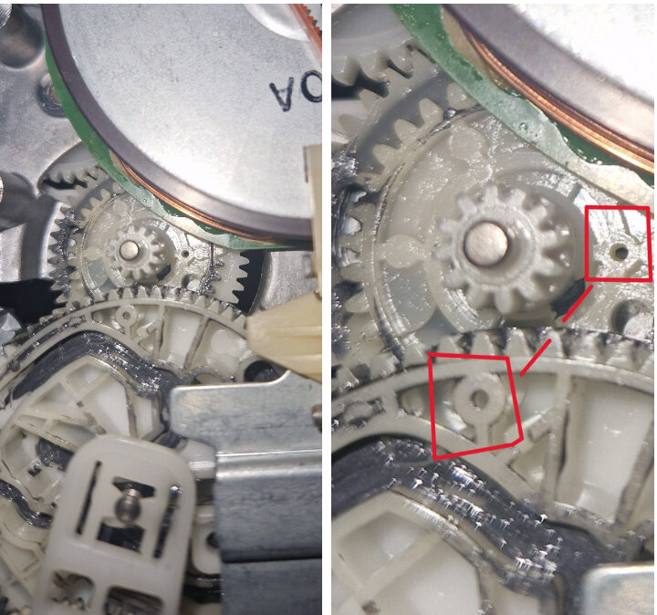

Normalement c’est la fleche sur la partie blanche qui pointe sur la marque sur le bord noir, et bien sûr avec le charriot rentré. et il faut que la main came et le sub came soient bien calées avant de remonter le mode switch (les deux trous doivent être face à face, bref comme dans la video tuto

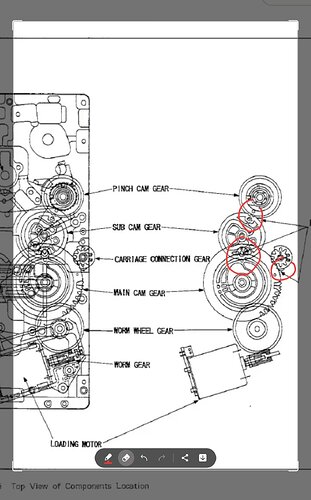

Je vois bien que pour beaucoup, lire un schém/ plan est pas compliqué… moi je n’y arrive pas.
Voici une photo de la même zone que tu montres, mais c’est pas pareil sur mon pana900.
Est ce que les repaires seraient ceux que j’ai mis en rouge ? donc c’est pas du tout en phase?
si oui, les cam elles ne bougent pas quand j’y touche [Edit : ah si là j’ai compris faut (presque) tout démonter].
