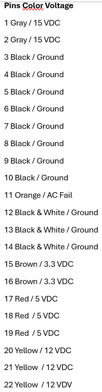

Les tensions de sorties sont 12 vdc / 5 vdc / 3,3 vdc sur un connecteur 22 broches dont voici les infos.
Il y a également un connecteurs 2 broches séparé avec le 5 vdc isolated

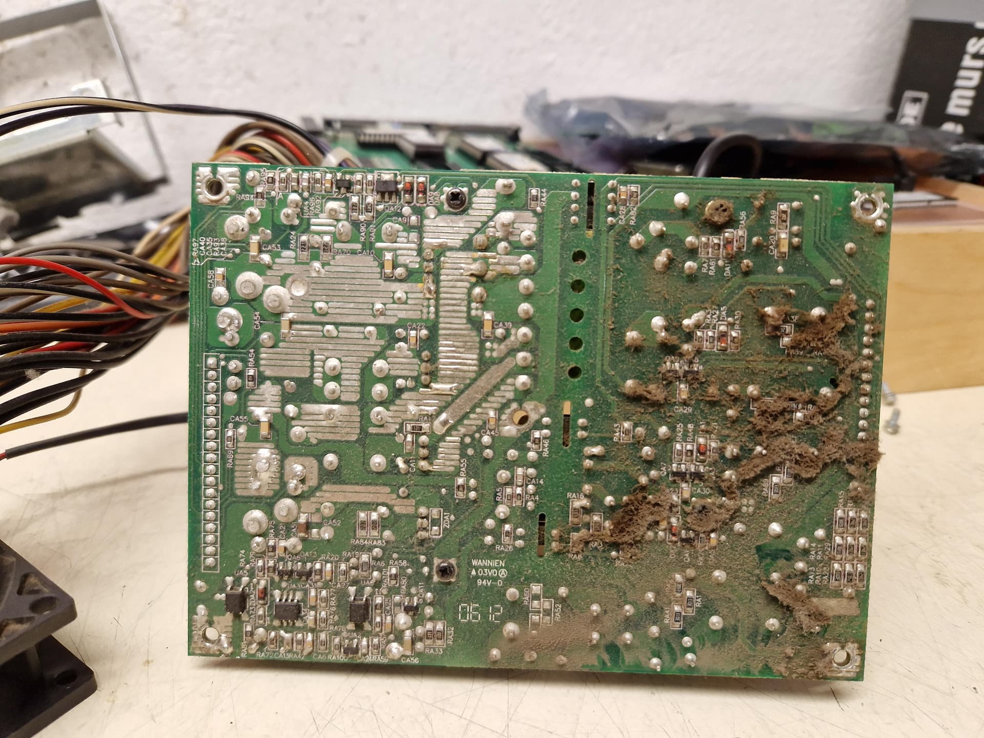

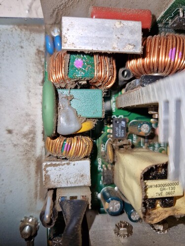

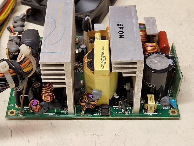

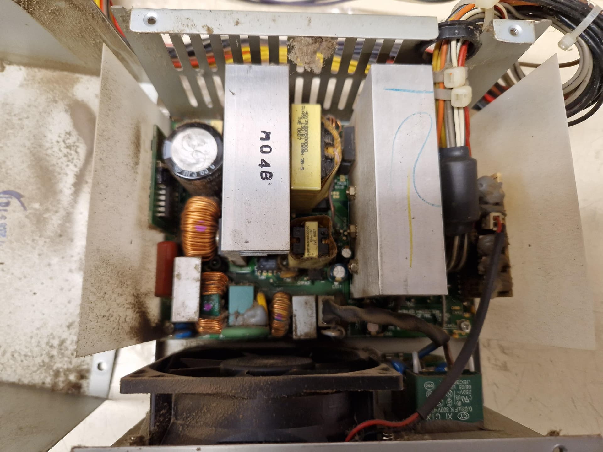

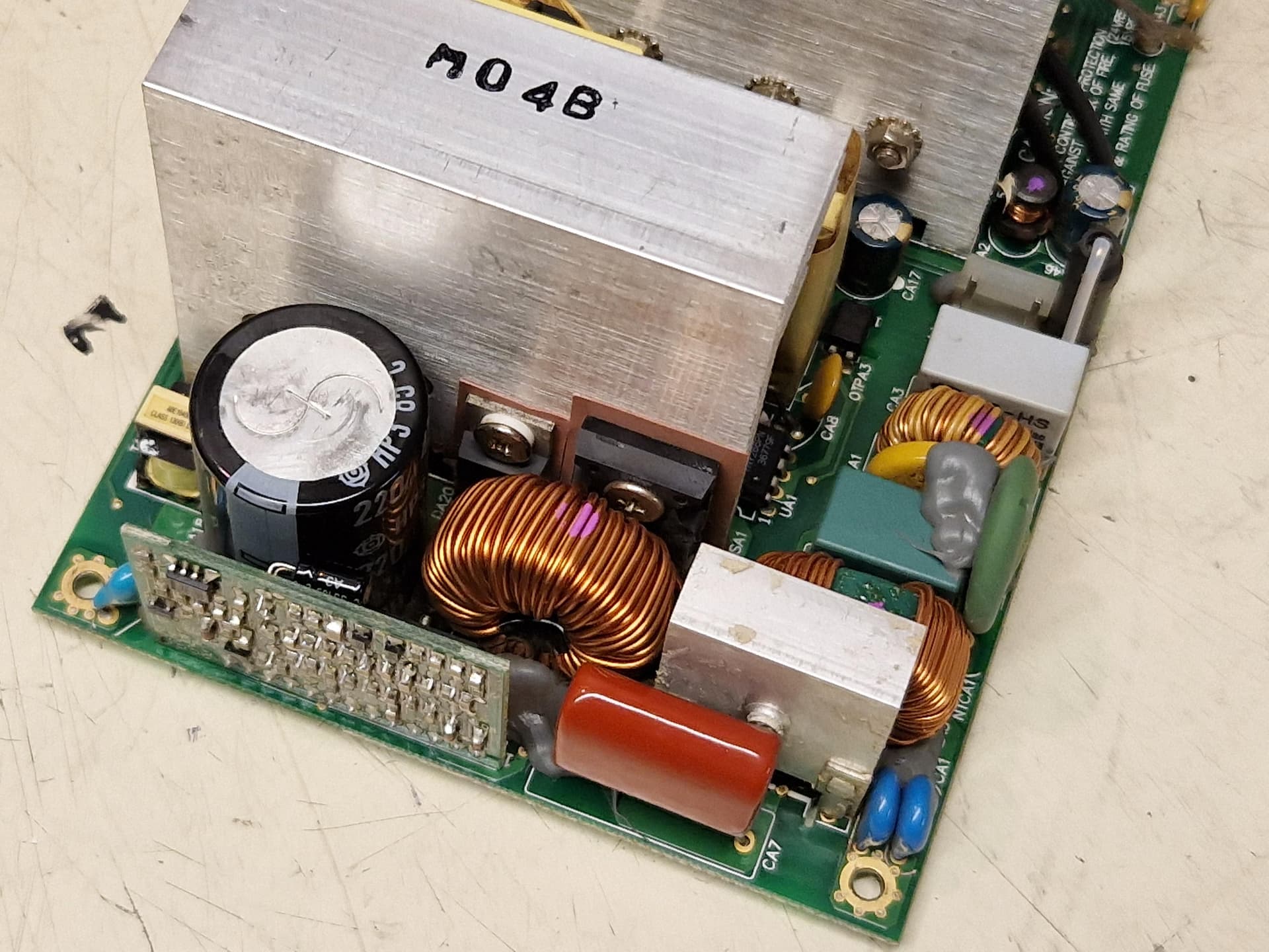

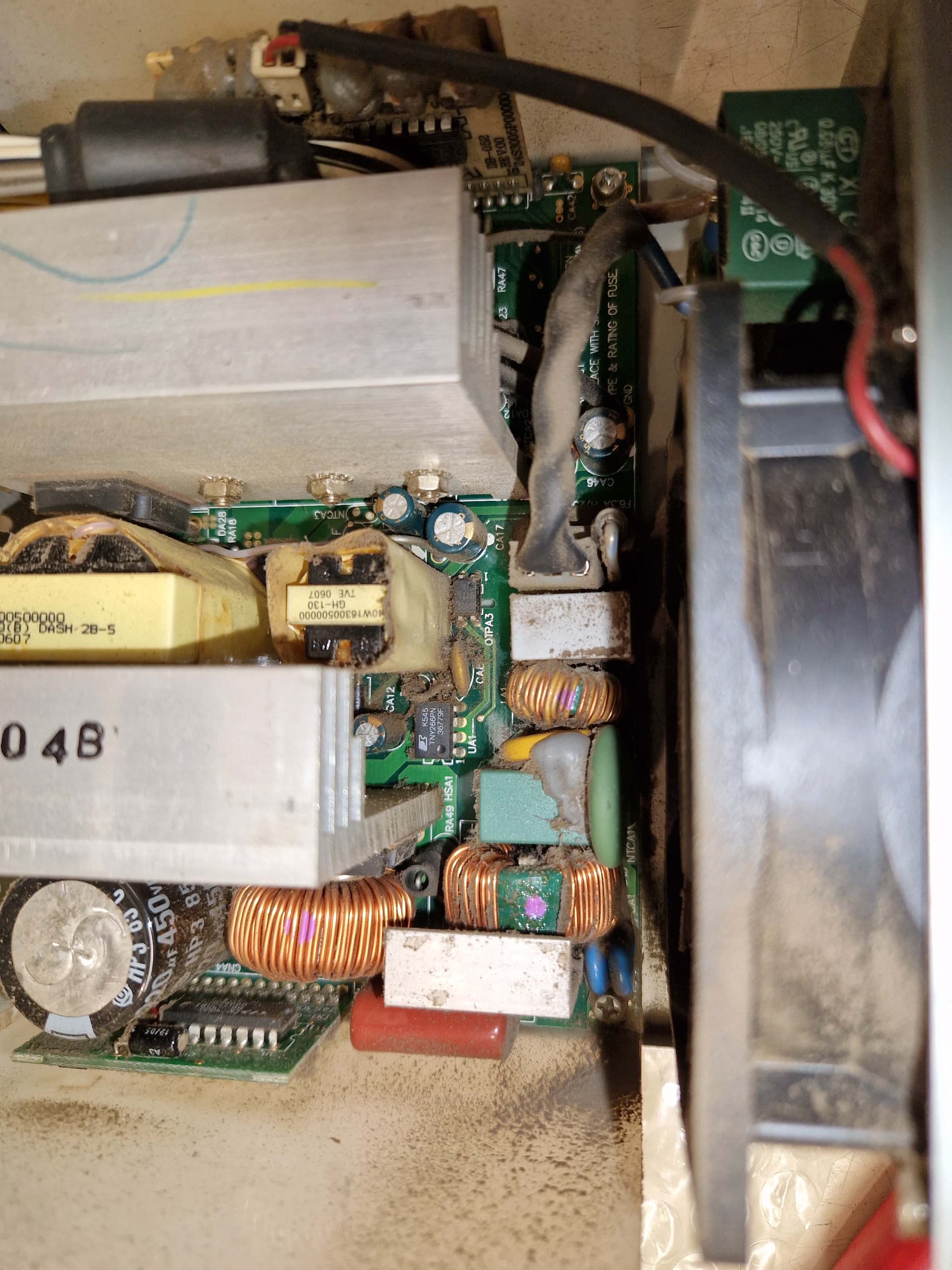

Au démontage le constat est qu’il y a énormément de poussière. Entre les composants et idem sur la face soudure du circuit imprimé.

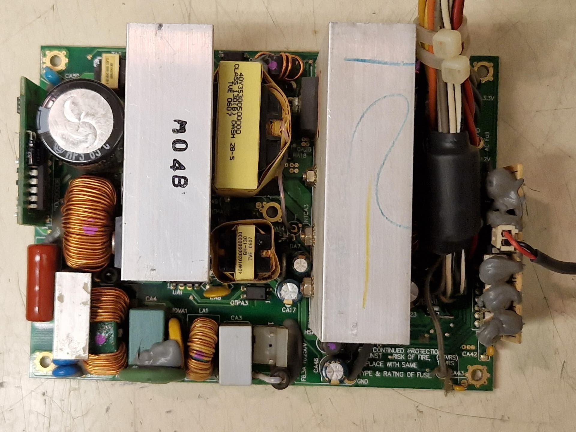

Voici la même bête après un petit nettoyage:
Je ne dispose pas du schéma, il s’agit d’une alimentation ARAS EVEP-3005-00. A tout hasard j’ai écrit au service client pour avoir le schéma mais je n’y crois pas du tout !
J’ai quelques connaissances, j’ai déjà réparé une alim où c’était un mosfet qui était HS, mon outillage est restreint, 2 multimètres digitaux, un capacimètre, une station de soudage classique et une à air chaud, tresse, pompe à dessouder et flux de soudure…bref le kit de base !
Il me manquerait bien une alim de labo pour certains tests, voir un oscillo mais comme ce n’est pas ma passion principale…
Sinon, voici les test que j’ai déjà réalisé coté primaire :

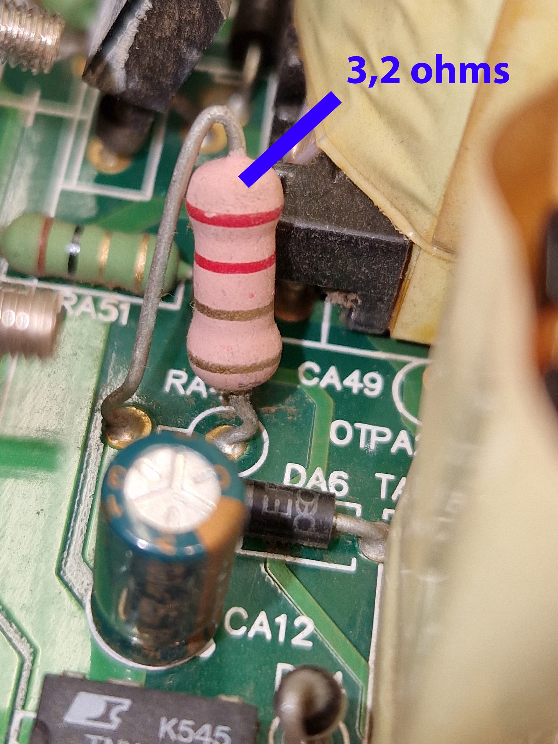

  • La résistance de démarrage mais je ne sais pas laquelle est-ce. Bon ça ne fait que 2 résistances à vérifier ce n’est pas non plus la mer à boire lol
  • Les tensions en entrée et sortie du transfo primaire

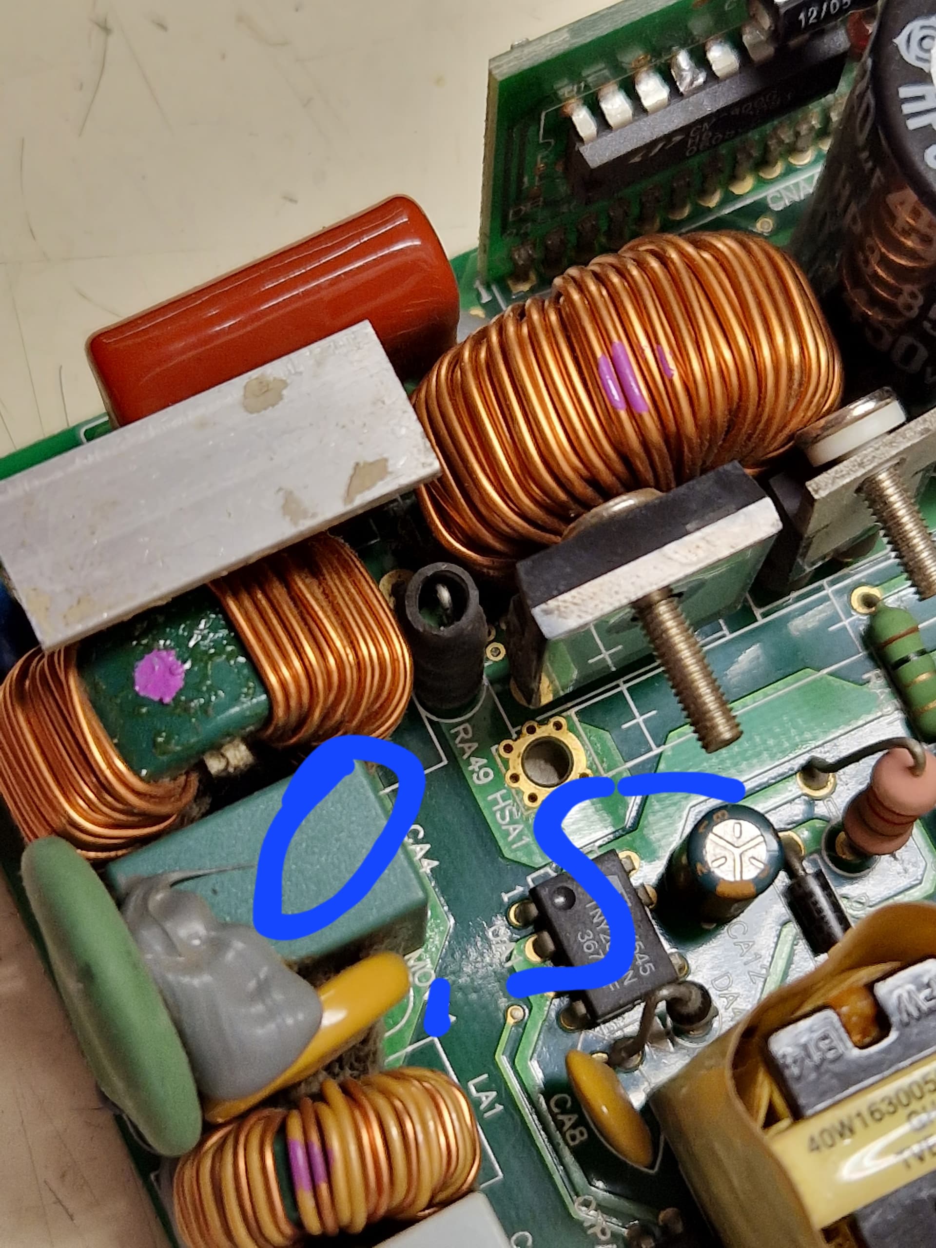

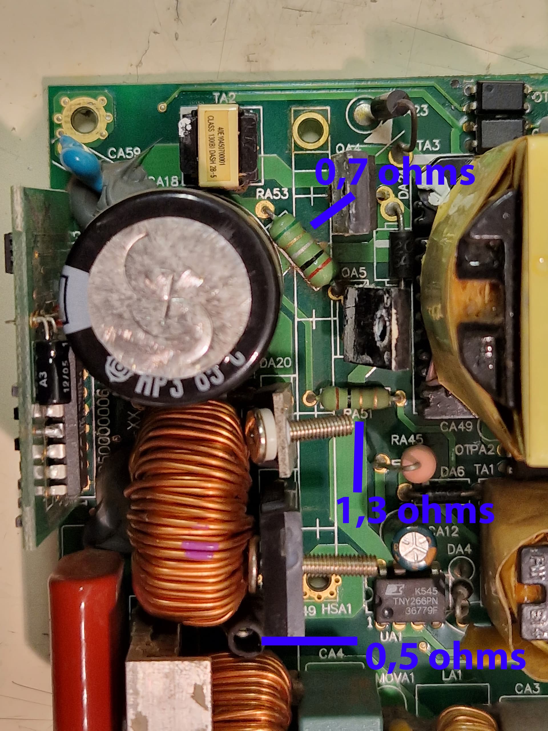

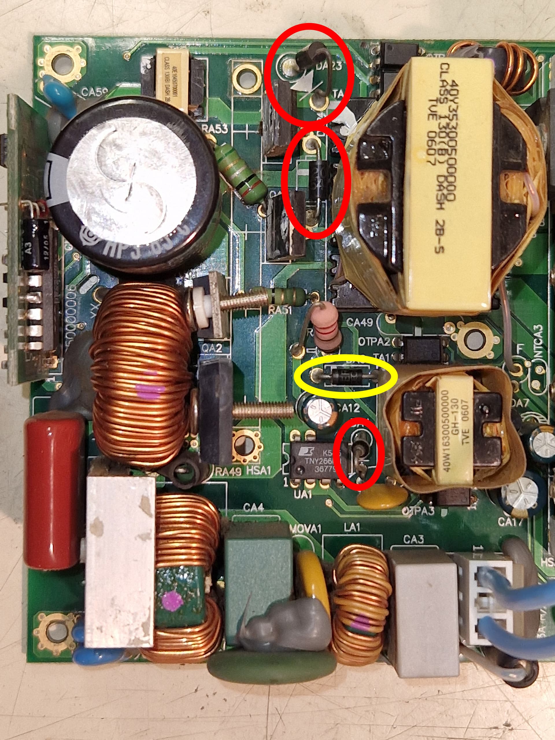

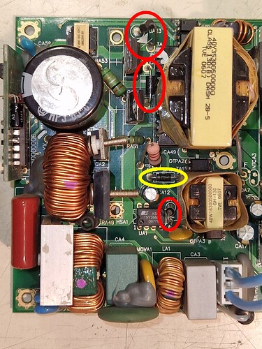

Sinon j’ai fait un petit lot de mesure.
Pour faire de la place j’ai réussi à retirer le radiateur, et du coup on y voit tout de suite plus clair !
Attention les composants ont été testés en place et non dessoudé.
Celle du bas à 0,5 ohms est entourée de gaine thermo, si besoin je coupe pour retirer si il faut voir le code couleur.
Toutes les diodes entourées en rouge ne sont passante que dans un sens, celle entourée en jaune passe dans les 2 sens.
J’ai 0.576 dans le sens anode vers cathode et 1.08 dans l’autre sens.
Est-ce que je dois la dessouder pour m’assurer que la mesure est correcte ?

Entouré de gaine thermo, ne serait-ce pas un fusible ?
bb
J’y ai pensé aussi mais il est noté RA49 a coté comme les autres résistances, j’ai l’impression que la gaine est là en raison de la proximité des enroulages.
Vous avez sans doute raison. Les fusibles gainés n’ont pas cet aspect.
bb
bonsoir, quel est le circuit (intégré ) du primaire
vous avez dit le cm6800, c’est un ( pfc)
il n’y en a pas d’autre ??
est-ce que ceci vous semble être un équivalent ?? :
Il y a le TNY266 également qui fournit apparemment pas mal de tensions différentes en sortie
Est-ce que ça sous-entends qu’un CM6800 ne peut pas être le circuit intégré du primaire ?
Je check pour voir tout ce qui ressemble à un C.I, et comme l’a dit Arthur, il y a effectivement en TNY266. Mais coté primaire il ne me semble pas en avoir vu d’autre. Je descend au garage pour voir :slight_smile:

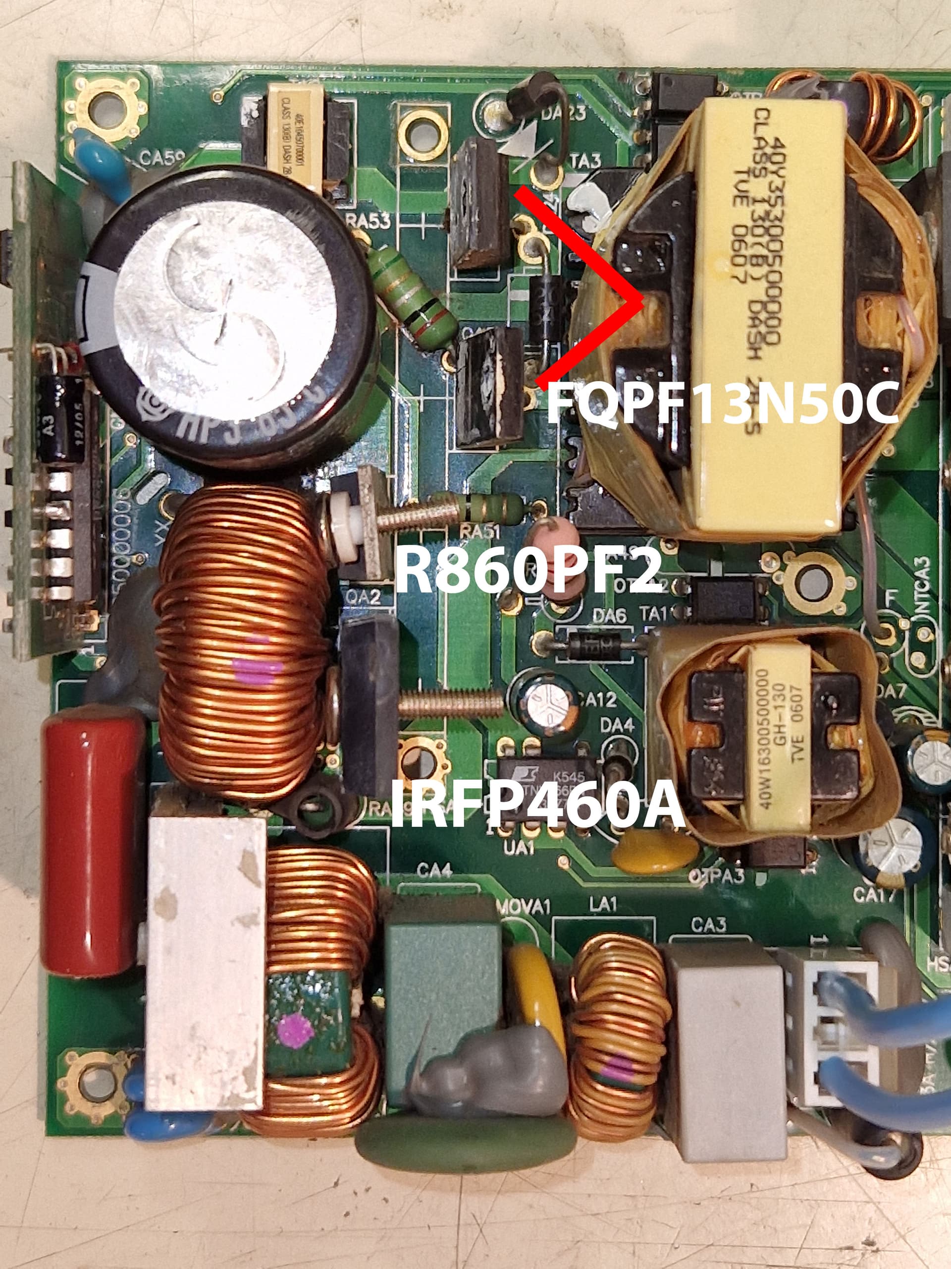

Donc pas d’autre c.i coté primaire.

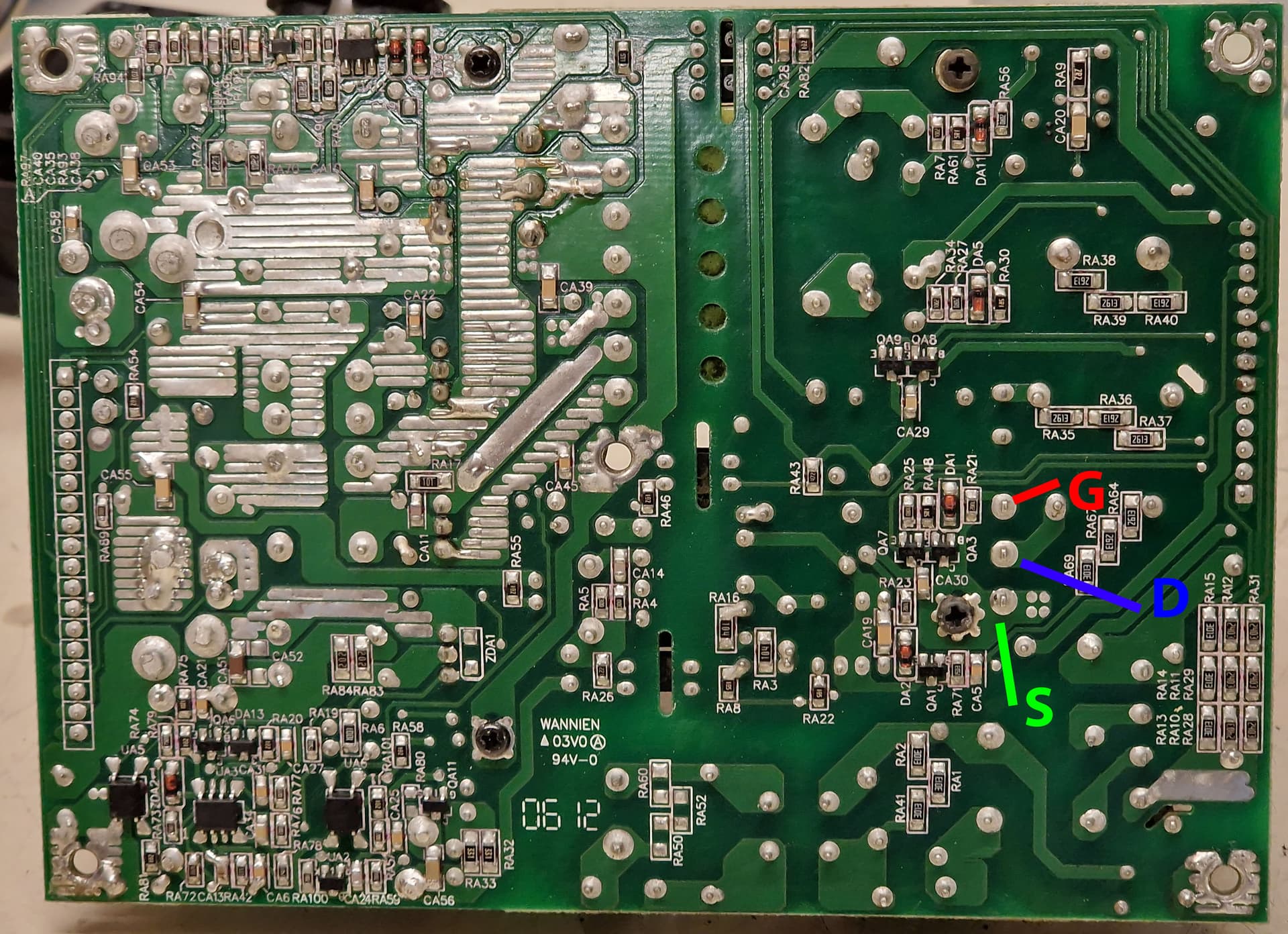

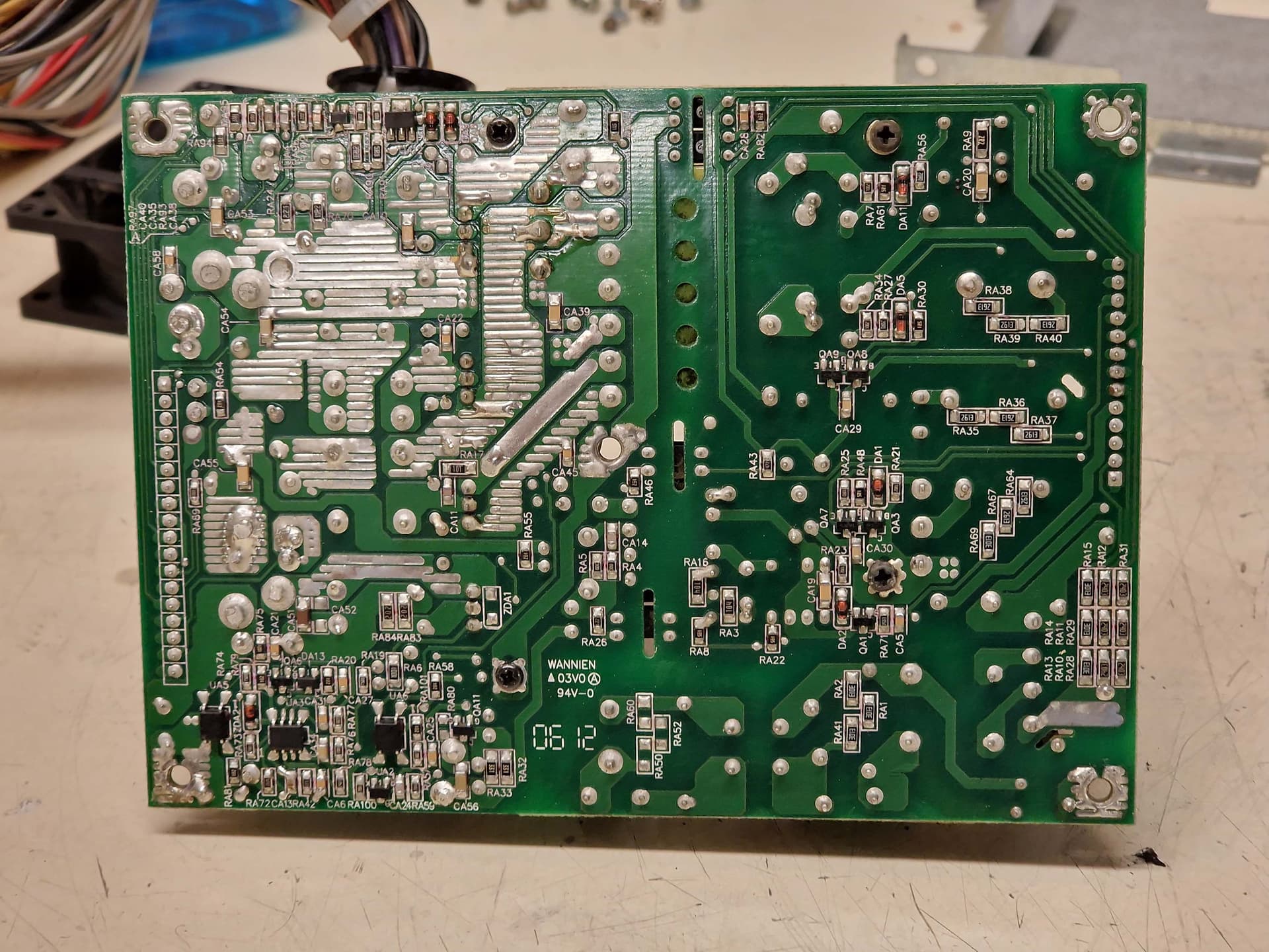

Ci-dessous le dos de la petite carte sur laquelle se trouve le CM6800.

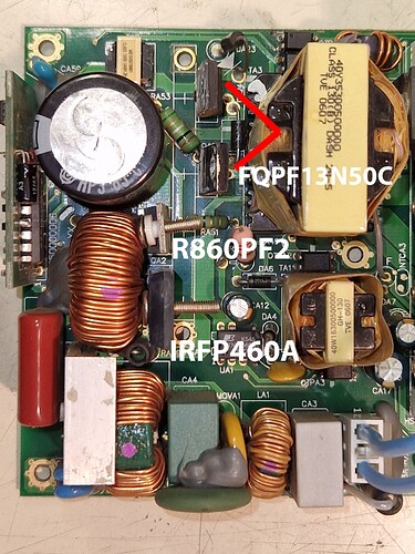

Le plus gros transistor c’est un IRFP460A, juste à coté de lui il y a un R860P2.
Et a coté quelques cm plus loin il y a 2 FQPF13N50
Ces 4 transistors étaient vissés sur le même radiateur.
Sinon j’ai fais le test de l’ampoule en série avec une 75w à filament, elle s’allume brillante normalement (enfin j’ai l’impression) puis s’éteint aussi rapidement.

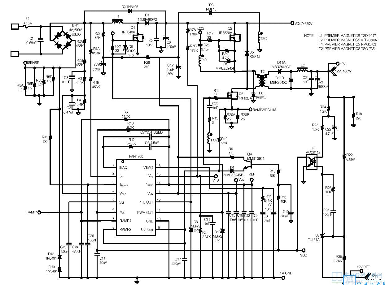

voici en schéma « typique » (sans pfc) pour que vous compreniez bien le fonctionnement
en gros, on peut dire :
SANS pfc = gros condo 400V
AVEC pfc = petit condo 400V

Merci pour les schéma, je regarde, je trouve ça super intéressant et c’est un sacré challenge !
peut-être pouvez-vous suivre la patte « gate » du mosfet
c’est la patte à gauche (brochage standard = gds)
Repérée :slight_smile:
Pin 12 du CM6800 à G du IRFP460A ?
et la pin 11 du cm6800, où va-t-elle ?
avez-vous vu le schéma en page 15 du datasheet du cm6800
on peut partir de là comme discussion …
