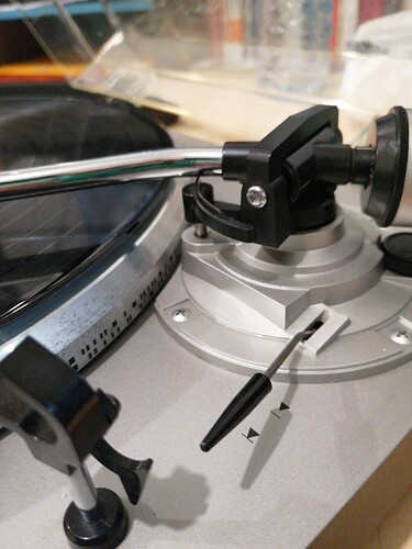

Bonjour à tous et à toutes ! :smiley:
Je suis un petit nouveau alors je me présente tout d’abord : Damien de Haute Savoie.
Je viens de trouver une platine Continental Edison TD9051 en brocante.
Elle marche (enfin, elle semble)mais, bien évidemment, la cellule est à changer.

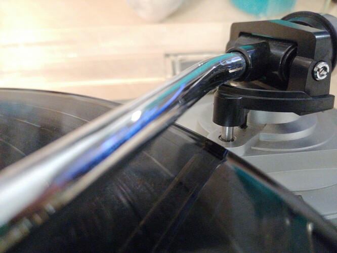

Le soucis est le suivant : le bras est bloqué en position haute (mais pas en butée) car le repose bras refuse de se baisser complètement.
Le « vérin » semble bloqué et n’a que très peu de course.
La levier de commande de ce vérin n’a d’effet sur le vérin que sur les dernier degrés de sa course. (et comme on peut le voir sur la photo, sa position basse ne permet pas au vérin d’être a sa position basse)
Du coup, la cellule ne touche tout simplement pas le disque car il nepeut pas physiquement (du fait du lève bras l’en empêchant)
J’ai mis un peu de WD40 pour que le vérin coulisse mieux. Mais le bras ne descend pas plus bas. (j’avoue ne pas avoir remarqué si c’était sa position basse naturelle mais je ne pense pas, étant donné que le bras ne touche pas le vynile)
je ne sais plus trop que faire.
J’ai démonté le carter et, au vu de la complexité de la tâche, j’hésite à aller plus loin. (le peut on seulement ?)
Du coup, si l’un ou l’une d’entre vous peut me donner un petit conseil, je vous en serai gré…
Le bras touchait le disque quant j’ai installé la platine (aujourd’hui même)… je ne comprends pas trop…
Merci a tous de m’avoir lu et merci d’avance pour votre aide ! :grin:
Bonjour @dadou74 et bienvenue dans le forum de la vieille electronique
les platines automatique cessent de fonctionner correctement quand la vieille graisse a seché et bloque ou rend dur les mouvement des pieces mecanique , il faut nettoyer cette vieille graisse et ensuite re lubrifier pour retrouver un fonctionnement correct
Dans le cas présent il ne s’agit je pense pas d’une platine automatique mais simplement d’un leve-bras.
Le problème esr dans ce cas un peu différent, le principe pour une pose en douceur sur le disque repose souvent sur la consistance de la graisse entre deux pièces en friction.
Il faut donc essayer de ramollir la graisse sans l’enlever totalement, avec par exemple de lhuile ou du dégrippant.
Si cela ne fonctionne pas il faudra alors enlever toute la graisse puis retrouver une graisse de consistance semblable à celle d’origine pour réenduire les pièces afin de faire fonctionner le mécanisme en douceur lors de la pose du bras sur le disque.
D’autre systèmes sont avec un vérin à air, semblable à une pompe à air pour bicyclette miniature, avec un petit trou calibré pour l’échappement de l’air à la descente du bras, voir si tout cela fonctionne, si le caoutchouc du piston est en état, nettoyer et lubrifier.

Dans ce cas il faudra que @dadou74 ouvre de dessous et nous fasse des photos.

Après faut être sur que c’est ça , faudrait démonter le dessous pour voir comment c’est conçu , c’est possible que ce soit par renvoi cardan et si c’est déboité ça gêne la descente du bras , c’est une possibilité, à voir …

Bonjour Damien,
comme le suggérait Testi, il est possible que le mécanisme du lève-bras soit bloqué par l’automatisme de déplacement latéral du bras, lui-même en position intermédiaire.
Faire tourner le plateau à la main dans le sens des aiguilles d’une montre, sur plusieurs tours; si vous sentez que le plateau mobilise la mécanique (légère résistance et petit bruit de l’engrenage sous plateau), continuer jusqu’à atteindre la zone « édentée » de la couronne souvent en plastique genre nylon (le plateau tourne alors librement). Voir si le problème est résolu.
Sinon, mettre la platine en marche, lancer la commande de départ (envoi du bras sur le disque), puis la commande stop, (refaire un départ) et celle de fin de course (bras vers l’étiquette).
Si toutes ces commandes répondent normalement, vérifier le fonctionnement du lève-bras.
Bonne chance
