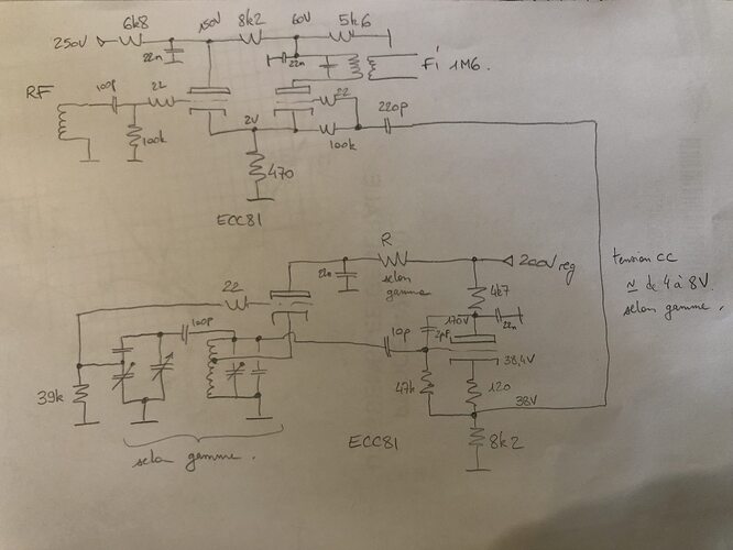

Schéma de la modif, et tableau de relevés avant/après, même si les fréquences ne sont pas parfaites, c’était avant d’aligner le bloc complet.
L’idée qui trotte derrière, c’est de virer la 6BE6 et remplacer par un mixeur pullen. J’ai déjà essayé sans succès sur un bloc de TSF classique, et aujourd’hui je pense que c’est à cause de l’OL très variable en tension selon la gamme.
Quand j’aurai digéré cette ultime radio et terminé la réaction OC, je pense refaire le bloc d’accord du premier AME qui est presque d’origine… avec un cascode en entrée… pourquoi pas…

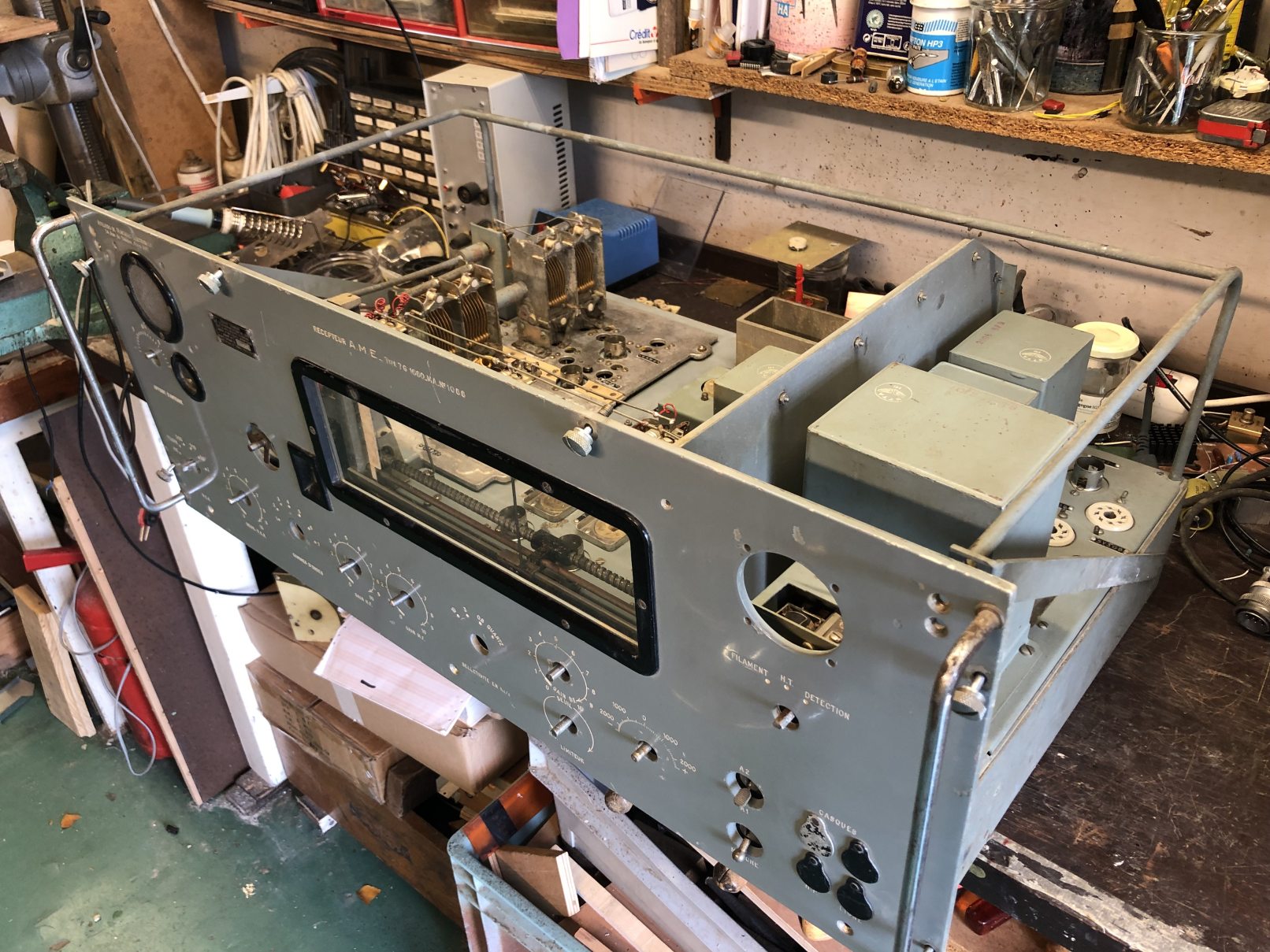

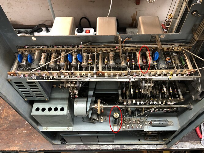

J’ai attaqué le dernier AME, épave de chez épave… Voici les premières photos, coté esthétique, je préserve le coté amoché, parce que je me refuse de jouer au peintre, je suis mauvais, et puis je trouve çà sympas.
Nettoyé mais encore « entier »

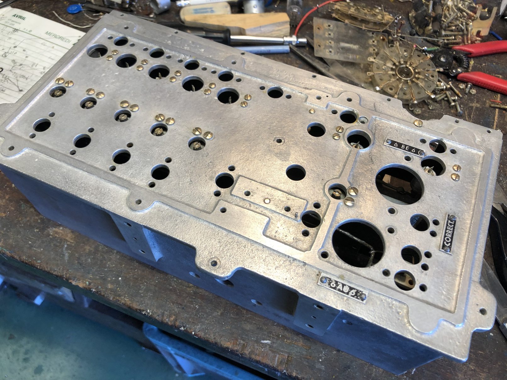

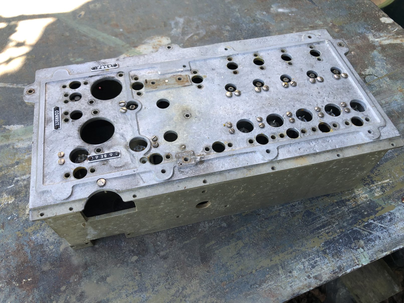

Le bloc 6BE6-6AU6 démonté et décrassé
Ce même bloc traité au rénovateur alu (boutique restauration voiture, trouvé dans rétro-auto)

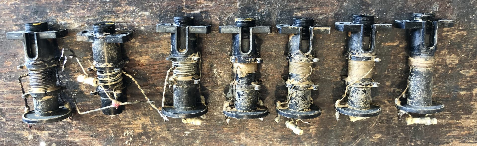

Comment sont trouvées les bobines:
Comment elles sont remontées:
Je crois qu’il va repartir pour 50 ans supplémentaires de service opérationnel…

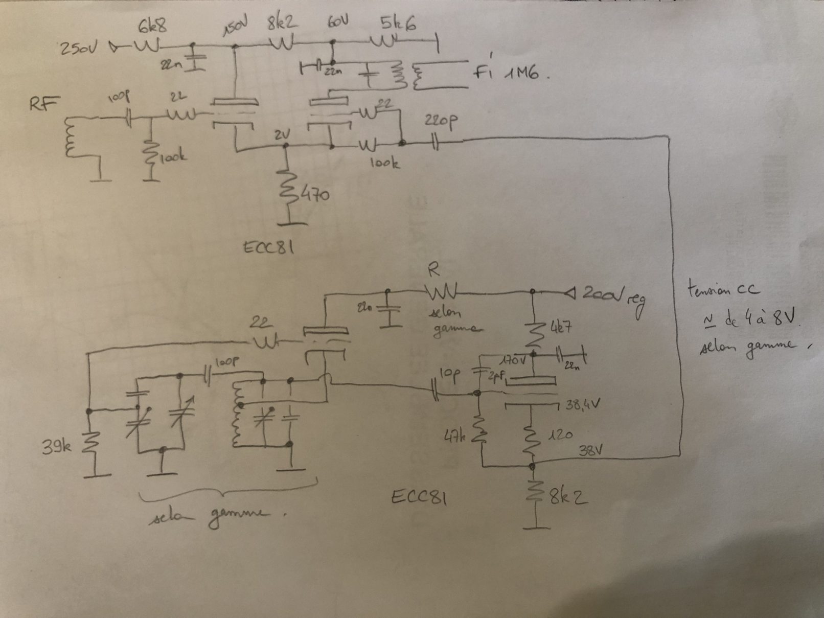

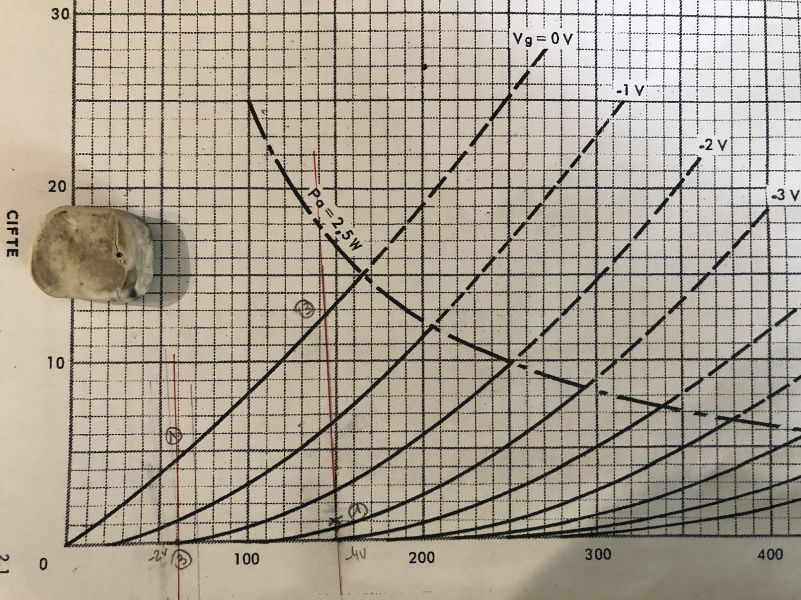

Mais comme c’est démontage complet, j’en profite pour le modifier. Une ch’tite consulte à @F6CER, merci au passage, voici le schéma adopté:
C’est implémenté, les tensions relevées, mais pas encore testé avec injection RF. C’est long comme intervention.
Sur la courbe ECC81, je reporte les points extrêmes, comme sur l’article de présentation du Pullen.
J’ai simulé les points 1 et 3 sur une ECC81 en pleine forme:
  • Up 60V, pour Ug=0 on a 5,3mA, le cut-off est à 1,98V comme sur les courbes
  • Up 150V, pour Ug=0 on a 13mA, le cut off est à 4,5V. avec Ug de 3,2V j’ai 0,6mA.
J’ai choisi à priori 470Ω comme R commune, d’où les points sur le graphique. Le cathodyne d’entrée ne sera pas complètement bloqué par l’OL.
J’ai tout bon?
Autre point, je comprends qu’il faut un OL avec au moins 2V crête-crête comme les points relevés sur la droite de charge à 60V. J’ai entre 4 et 8Vcc selon la gamme, je ne vais pas entraîner une dégradation de la triode (celle du FI) avec Ug positif trop souvent? Ou « ça se débrouille tout seul », vu que la résistance de fuite est tout de même de 100k, donc Ug passera en négatif toute seule.
A suivre

J’ai installé le bloc d’accords modifié dans le châssis d’origine, et pour les courageux, je confirme que la modif qui consiste à virer la 6BE6 par une ECC81 (voir schéma antérieur) vaut la peine.
J’ai ajusté quelques nuances, dépanné ce châssis dans son jus d’origine, en changeant le strict minimum. Systématique, la résistance de charge de la 0B2 et la R47 (trop faible en puissance?) et les céramiques tubulaires de 6n8F qui se désagrègent.
Tous les transfos FI étaient complètement à l’ouest, donc je me suis fait peur dans les premiers essais, car le récepteur était médiocre avec la modif.
Toutes les gammes passent avec une injection de 1µV, mais c’est surtout la baisse drastique du bruit qui est appréciable.
Quand j’aurai de nouveau du temps à y consacrer, je souhaite changer le schéma de la détection. Mais j’ai un peu de peine de modifier ce châssis (presque) original.
Sinon, on ne sait jamais… je cherche la platine complète de l’œil magique de ce poste, il n’en a pas. Si quelqu’un a en stock. C’est pas trop compliqué à fabriquer avec du plexiglass, mais je vais chercher un peu avant de la fabriquer de zéro. Et le galva… marrant qu’il soit toujours cannibalisé sur tous les récepteurs en vente… « ils » m’énervent.
