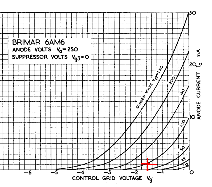

Vérification des points de repos des lampes selon le manuel, permet de trouver les résistances hors tolérances. Quelques unes sont changées et améliorent le Uk théoriques. Plusieurs sont vraiment inaccessibles et resteront. J’ai quelques anomalies inexpliquées à ce stade:
  • première lampe, la 6AM6 Uk=0,6V quand le manuel dit 1,6V. J’ai pourtant les Ug2 et Up OK. Pas de changement en permutant avec une lampe neuve. Il y a une erreur dans le manuel quand on regarde la courbe, c’est impossible d’avoir 1,6V avec 220Ω sur la cathode (il faudrait 6mA de courant g2…).
-l’autre anomalie, c’est tension positive sur la g1 de L13 (6BA6), ampli VCA, avec 1,6V!

regarde sa tension G2 , pas assez de Vg2 > courant Ianode faible
Wui, 100V comme prévu, Rg2 récente. Ce poste a déjà été révisé.
quand tu calcule Vk ne pas oublier que Ik = Ia + Ig2
en general Ig2 # 10% de Ianode mais sur certains tubes cela peut monter a 20 voire 30%
faut fouiller les docs en détail car ce n’est pas souvent que l’on a la caractéristique Ig2
Encore d’accord, pour ça que je déduisais 6mA de Ig2 (1,6/220=7mA de plaque et g2), impossible avec Ug1 -1,6V. (à mon goût). Ig2 apparaît quand on s’approche de Ug1 nul. Je pense à une faute de frappe -1,6 versus -0,6. Alors 3mA au total, confirmé avec lampe neuve, pas terrible comme gain…
Du coup, j’ai mis d’office Rk 120Ω et je suis monté à 4mA… (soupir…). La radio n’accroche toujours pas. De toute façon, alignement complet et on verra.
