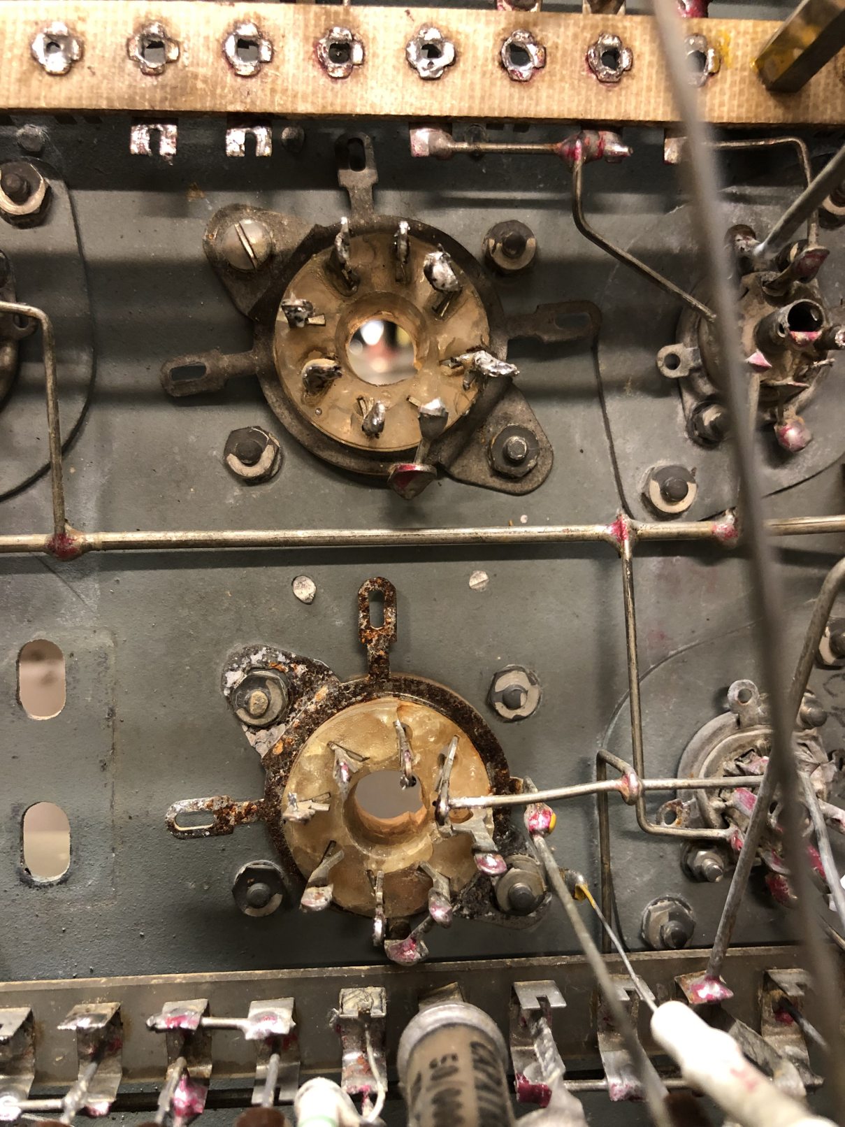

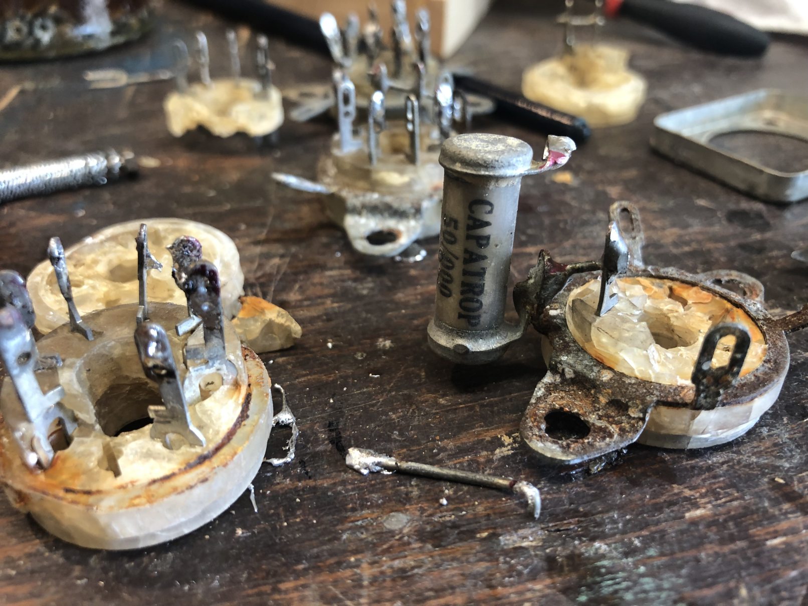

Bon, je le savais mais en photos c’est encore plus impressionnant. Les supports des FI ont la fâcheuse tendance à s’éparpiller en p’tits morceaux sur ces récepteurs:
Il me fallait remettre les « fourchettes » sur chaque téton à chaque insertion des FI… Gros risque de court-circuit si je ne suis pas vigilant.
Donc, je me suis lancé dans la restauration complète du petit dernier, depuis la prise secteur jusqu’à la prise antenne :sweat_smile:
La seule règle imposée est de ne pas toucher à l’esthétique extérieure…

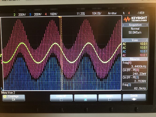

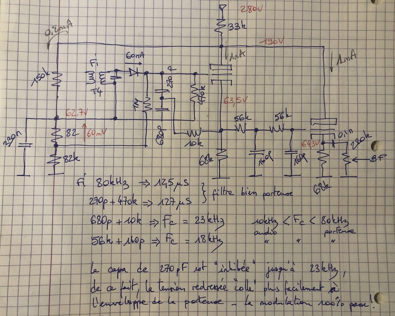

J’ai enfin trouvé mon schéma de détection qui accepte la modulation 100%, et ce aussi dans les fréquences hautes, filtre correctement la FI basse de l’AME, est capable d’extraire les faibles signaux, ne sature pas sur signaux forts… Tout un programme.
Je « triche » seulement avec une diode schottky avec léger bias (pas de transistors comme déjà proposé dans un autre fil) et une 12AX7. Du coup la 6AT6 a disparu et j’ai reporté le préampli BF en lieu et place de la double diode du limiteur à coté de la lampe finale.

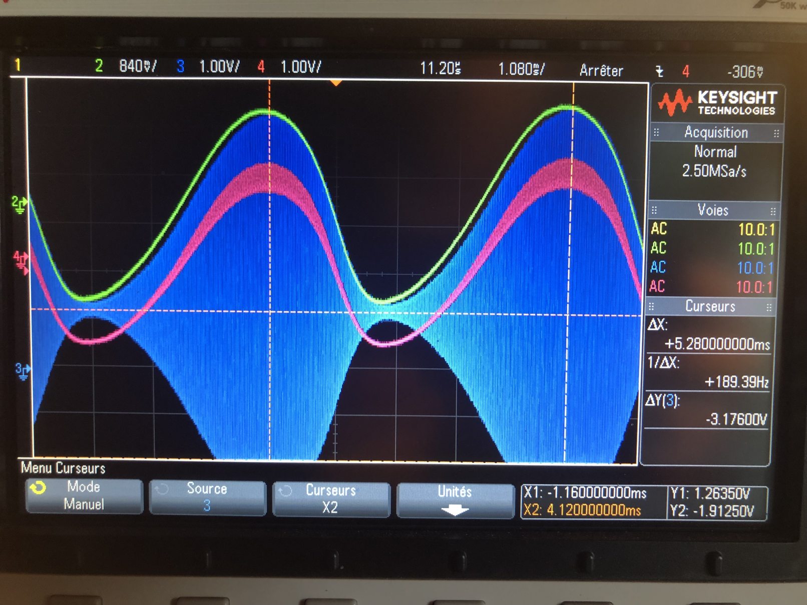

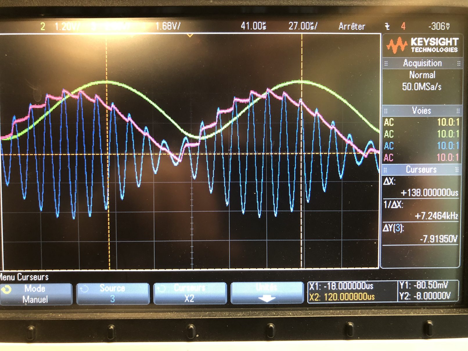

Un schéma classique diode+RC donne ce défaut quand on s’approche du 100% de modulation, un méplat proche du creux, car il n’y a plus rien à redresser (bleu porteuse, rose sortie du détecteur, vert la BF filtrée)

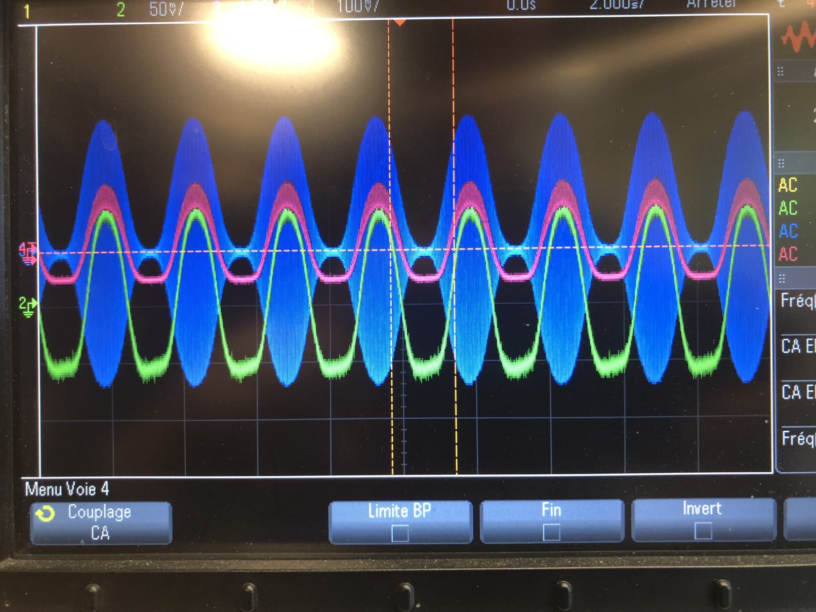

Avec ce nouveau schéma, le méplat disparaît même dans ce cas extrême, fort signal à 7kHz:
La basse fréquence passe facile. La forme de « poisson » est un défaut du générateur maison (le valgifson)
Un p’tit zoom sur signal faible:
J’en ai bavé à cause de la FI de 80kHZ, c’est bas…

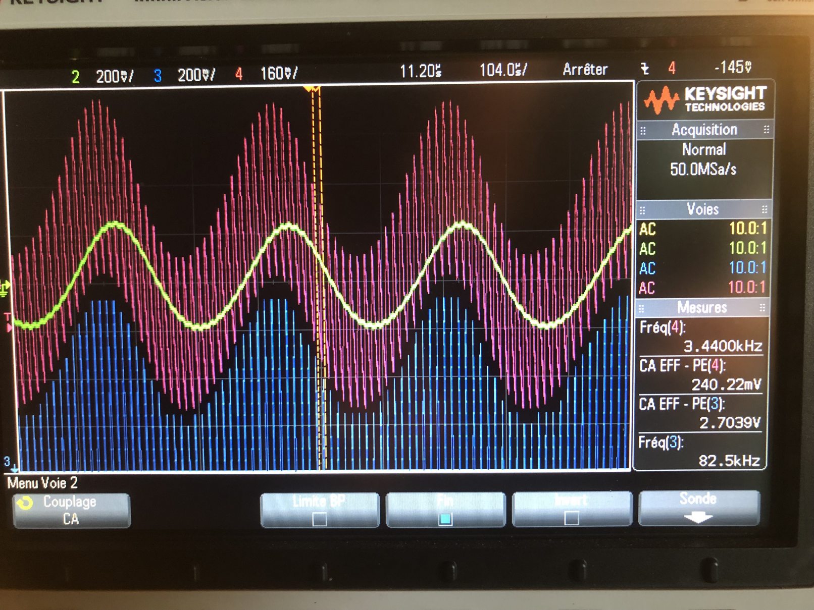

J’ai remarqué 2 pics d’amplitudes égales au géné HF modulé (avec antenne fictive), que je soupçonne de 80kHz d’écart (je n’ai pas de fréquencemètre et impossible à mesurer correctement 80kHz d’écart vers 1,7-3,6MHz avec oscillo…).
Je soupçonne que j’aligne mal à un moment donné, et cette erreur devient négligeable pour les gammes supérieures. Quelle est mon erreur de débutant en double changement de fréquence? Et pourquoi sur ce poste et pas les 2 autres précédents!!! Là je calamar, pardon, sèche.

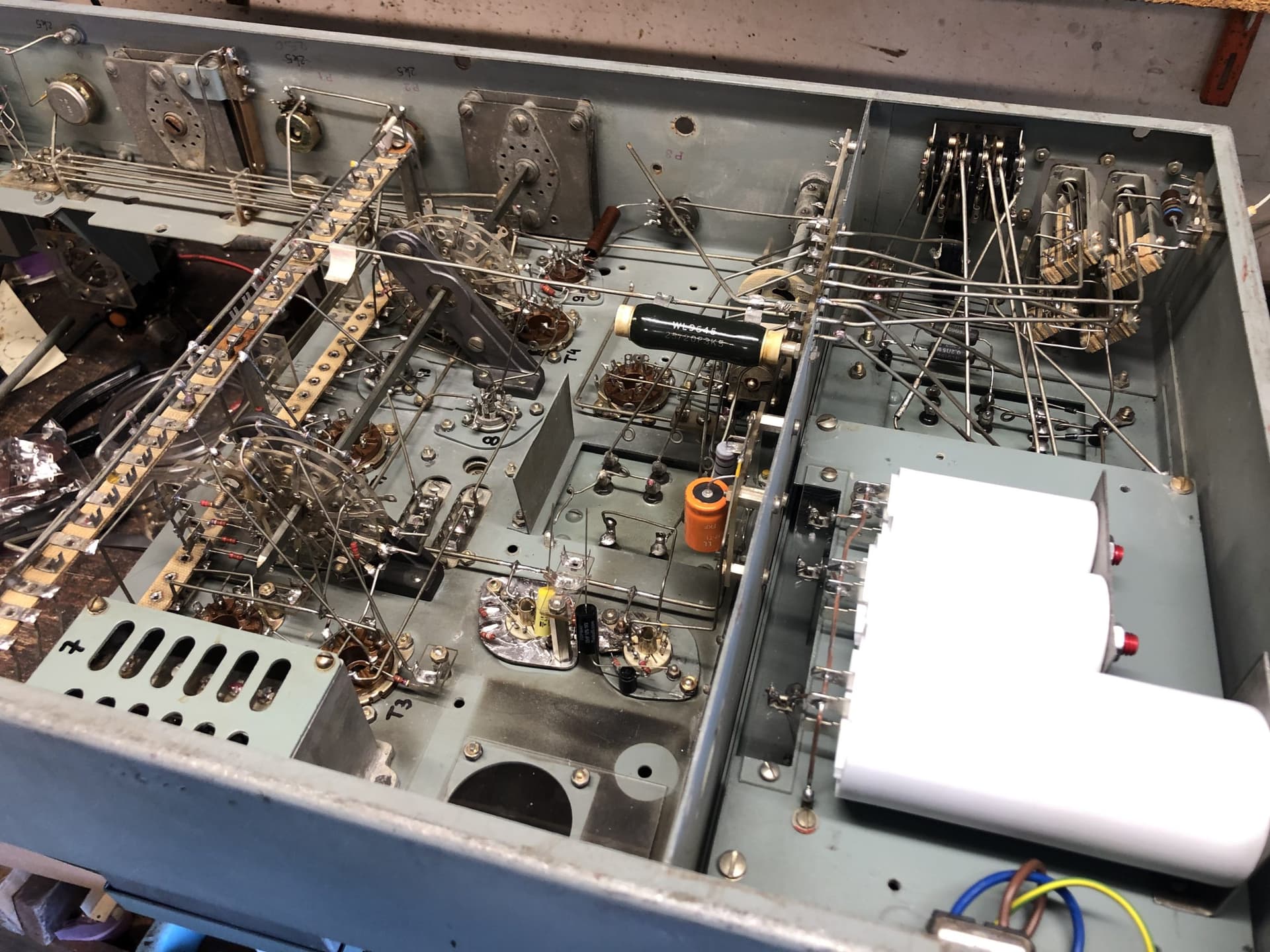

Pour conclure, je joins un pdf qui résume les modifications apportées pour ceux que n’effraie pas retourner ce châssis, le mettre en pièces pour accéder aux tréfonds du bloc HF… entre autres.
