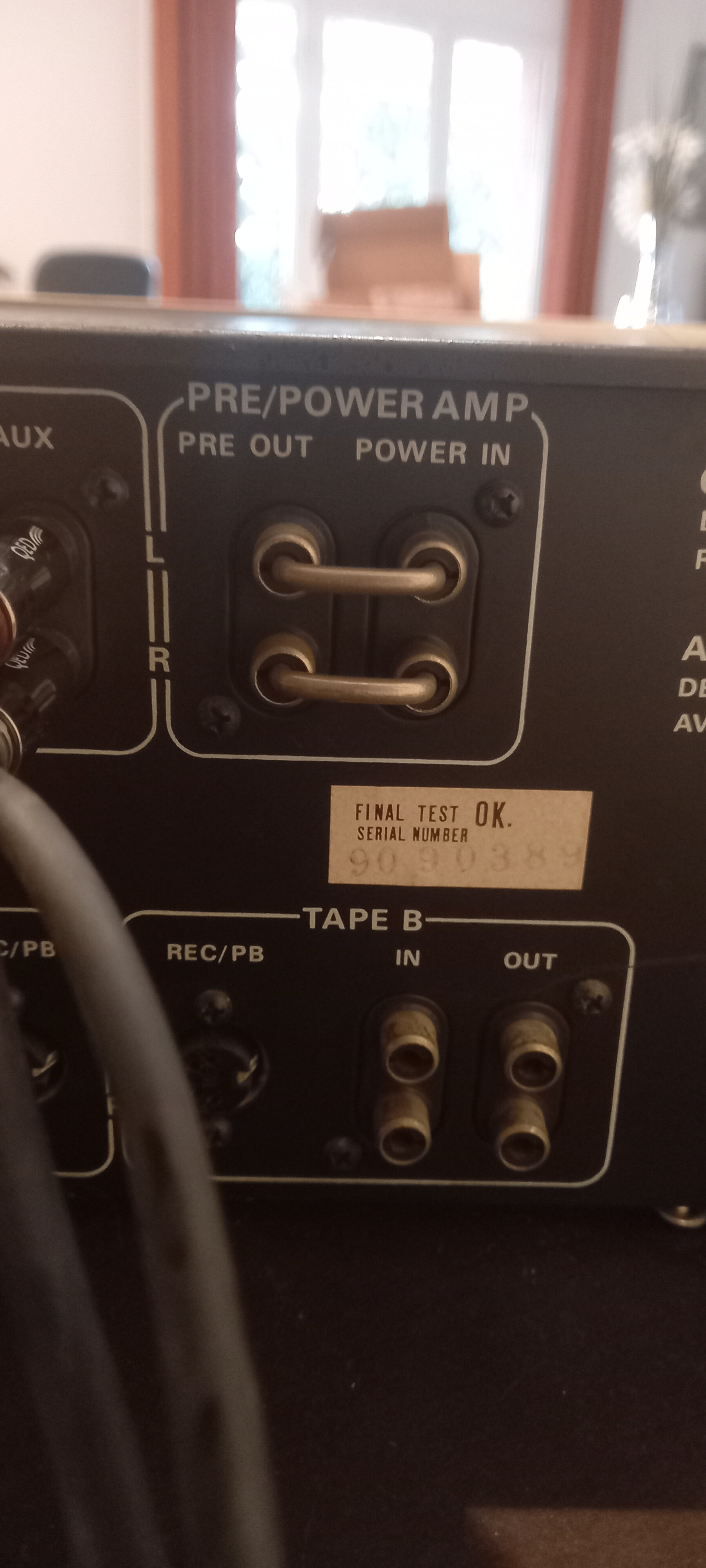

non je deconne :rofl: ca fonctionne impeccable merci a chour , j ai une question pour chour : derriere l ampli il y a deux barrette de couplage pre ampli et ampli , peut tu m explique l utilité du truc et le fonctionnement s il te plait

Une photo serait la bienvenue. Mais si c’est ce que je pense, c’est destiné à coupler l’ampli avec le préampli !
Plus sérieusement, l’idée est que si on veut intercaler un « processeur » (c’est souvent le nom qu’on donnait au bazar qu’on pouvait intercaler entre l’ampli et le préampli), c’est ici qu’on se branche.
Ça peut être quoi ce « processeur » :
  • par exemple, un filtre actif
    Sorties préampli → Entrée filtre → Sorties filtres medium aigu → entrées ampli ET sorties graves → entrées amplis pour enceintes graves

Voici voila
intéressent cela veut dire que je peut mettre un égaliseur ?
Oui, ou une télecommande de volume .
