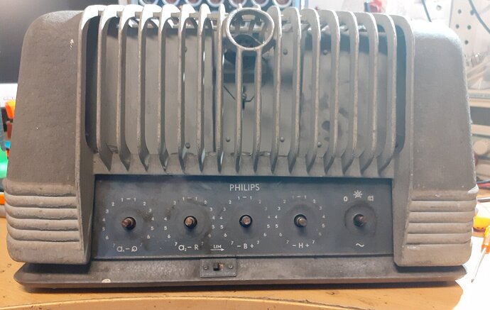

Bonsoir à tous ,
J’ai récemment acquis en brocante un amplificateur EL 6420 que je désire restaurer.
En premières constatations et en dehors des condensateurs goudron et électrolytiques à remplacer : 1* EF40 défectueuse , 1* EL 34 usée , 1 * AX 50 usée
Pourriez-vous me donner des conseils quant à la restauration d’un tel amplificateur , en dehors des mesures de sécurité à appliquer au vu des tensions utilisées dans cet appareil.
J’envisage le remplacement des AX 50 par des diodes - quelles diodes utiliser et quelles résistances chutrices

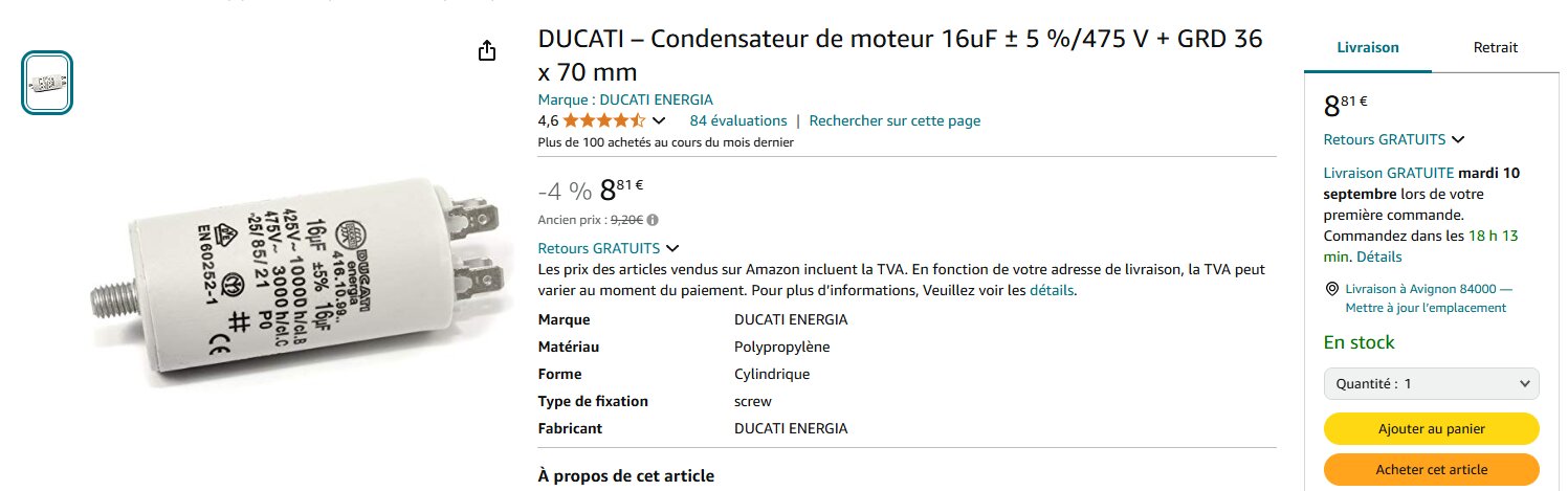

Le condensateur 16µF non polarisé peut-il être remplacé par 2 condensateurs 8 µF tête- bêche ?
En vous remerciant de me lire

Le condensateur en boîte non polarisé peut être remplacé effectivement par un non polarisé de type permanent (pour moteur)

Ci-dessous une vue avec le condensateur non polarisé (un peu « fuiteux »), cela fonctionne très bien avec un modèle pour moteur à la place.

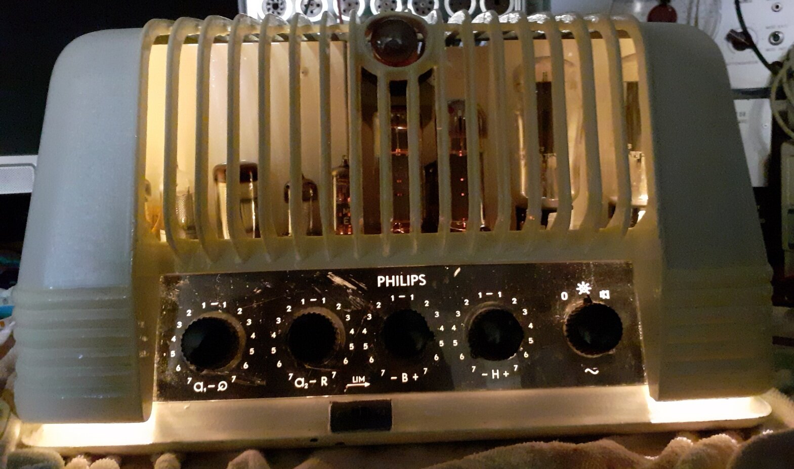

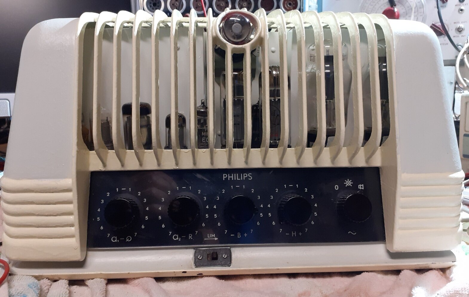

Un petit aperçu avant / après de la restauration de l’ampli réalisée grâce à votre aide :smiley:
