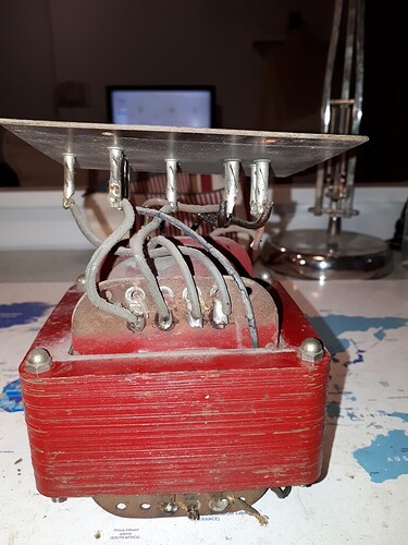

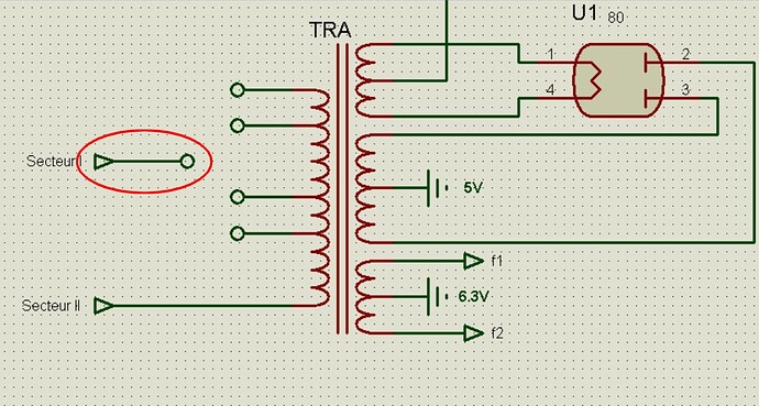

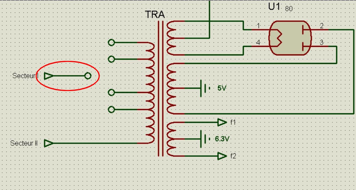

je suis en train de remonter le transformateur d’alimentation.
Sur l’ancien câblage un fil du secteur traversait l’entrefer.
Est ce que je le remet à l’identique, ou je le fait passer par ailleurs pour aller jusqu’à l’interrupteur ?
avec les isolants moderne normalement sans probleme

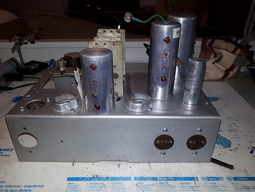

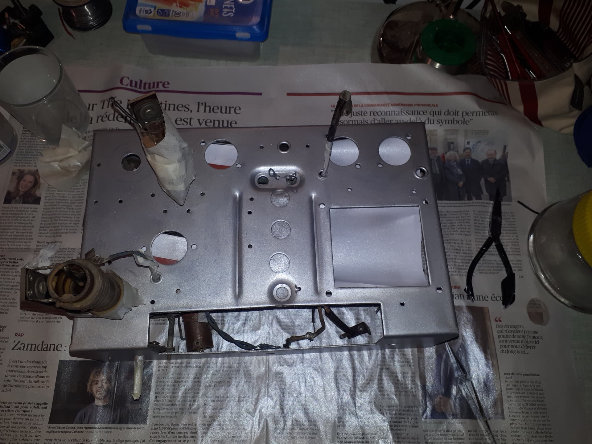

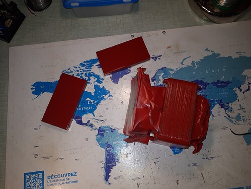

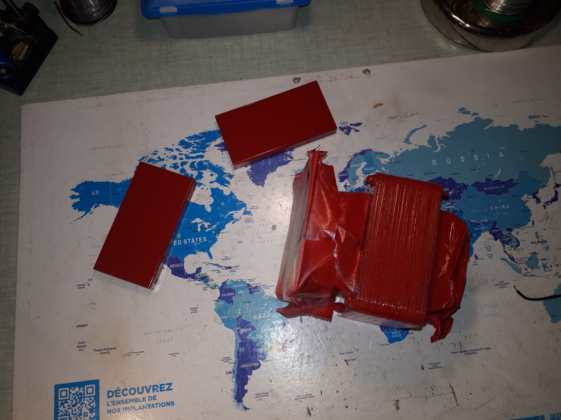

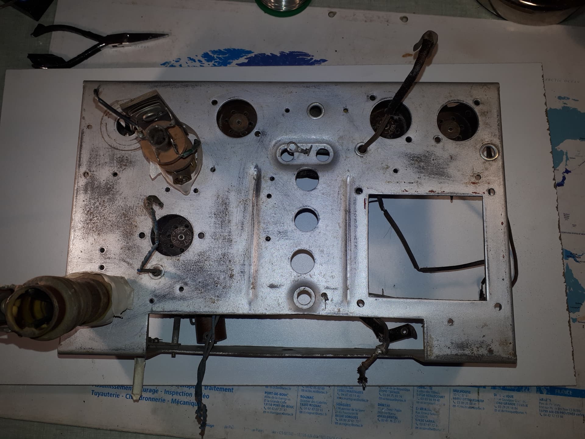

Aujourd’hui nettoyage et peinture du châssis.
Puis remontage du transformateur Rouge :slight_smile: .

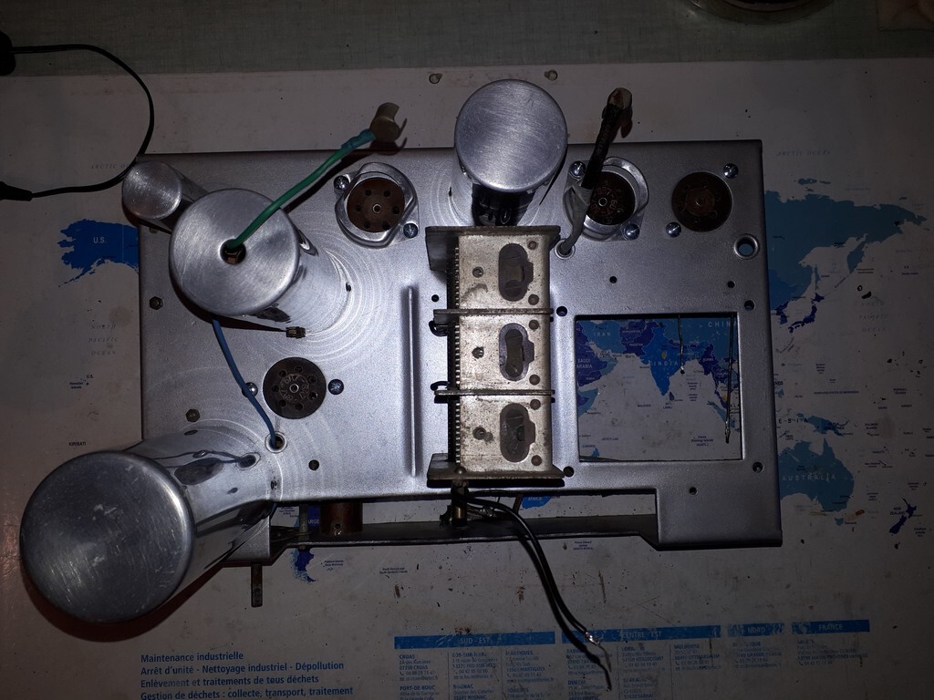

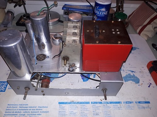

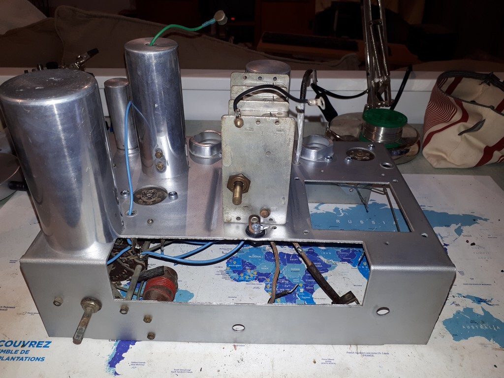

Bonjour à tous
Avancé du jour :slight_smile:
6 « J'aime »
Ça brille : je vais mettre mes lunettes de soleil :wink:
En tout cas, bravo.
Beau travail :plus_1:
Pareil, très beau travail! Moi je remettrais les lampes sur les supports même si elles ne sont plus raccordées (ht et filament).
Bonne continuation!

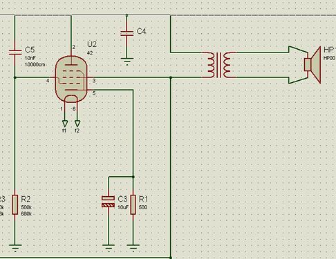

le condensateur C4 est illisible, sur différent plan je vois couramment des valeurs entre 2nF et 5nF. Que me conseillez vous comme valeur ?
@nicolas1974 je remettrai toutes les lampes a leur place :slight_smile:
C’est a l’oreille il coupe les aigus
met 3.3nF
si c’est trop aigu augmente la valeur
si c’est trop caverneux baisse la valeur

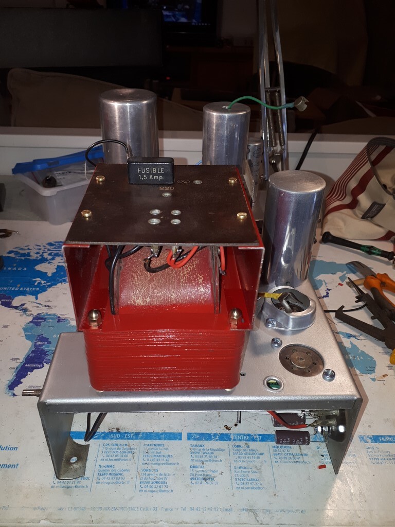

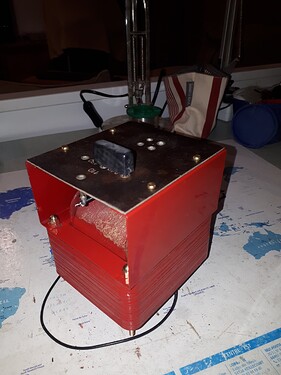

Premier essais a vide du transfo.
le 5V et le 6.3V rien a dire.
Par contre sur la HT 329V et 376V, 47V d’écart ça semble beaucoup.
Quel est la tolérance d’écart pour la redresseuse ?
il doit chauffer ce transfo et crepiter
si non c’est une erreur de bobinage
ou un tentative de corriger la difference de resistance des enroulement
voit si l’enroulement qui a la plus forte tension n’est pas celui qui a la R la plus elevée

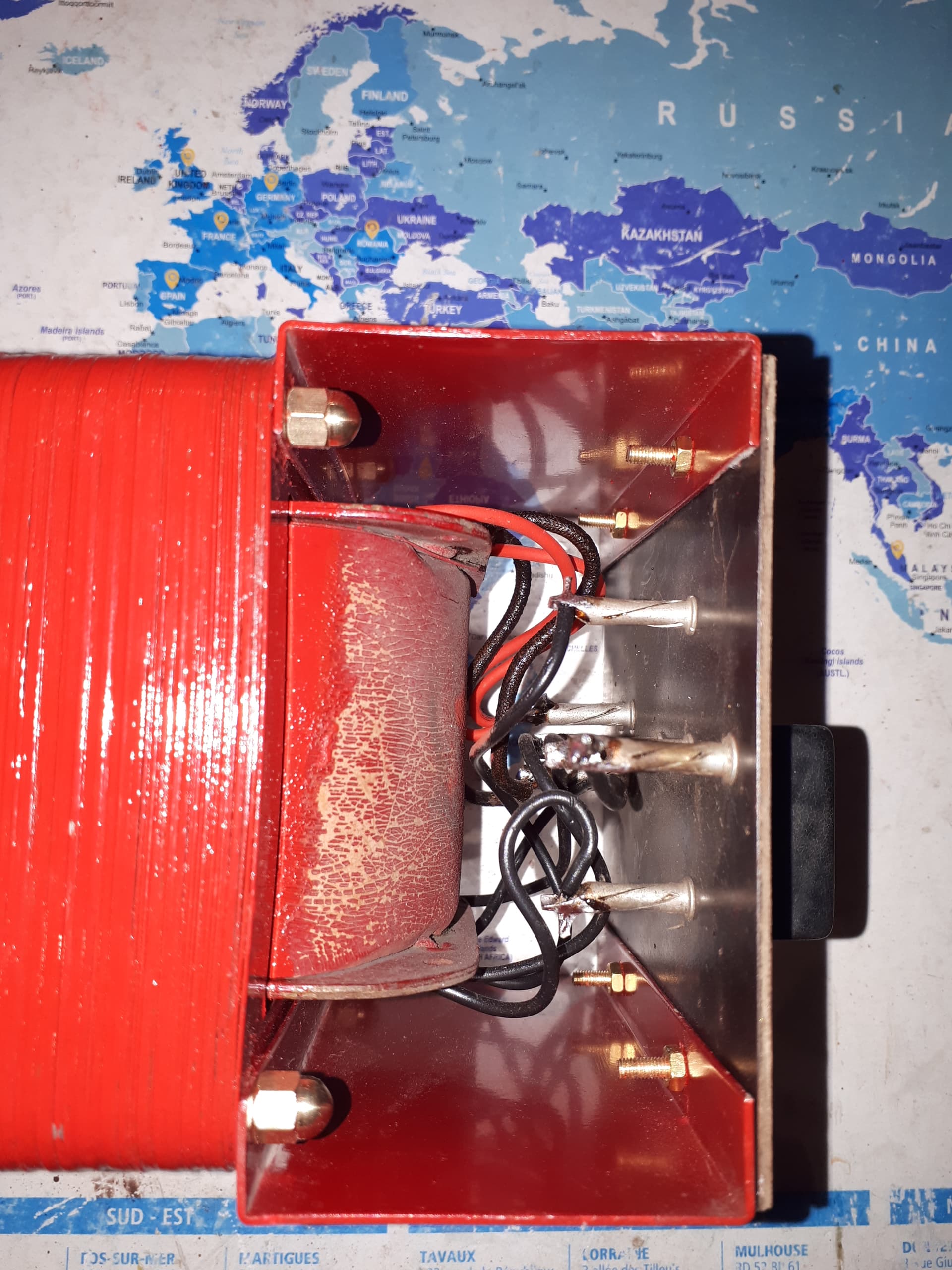

Mesure enroulements HT
515ohms - 0 - 575ohms
329V - 0 - 376V
C’est ça ! l’enroulement qui a la plus forte tension, est celui qui a la résistance la plus élevé.
j’avais jamais vu ce truc
Est ce qu’il y a un risque a faire des mesures avec la redresseuse et les autres lampes pour voir si les tensions se rapprochent une fois chargé ?
non tu peux mesurer les tensions au voltmetre mais cela ne donnera pas grand chose car la mesure doit se faire pendant la phase de debit de l’anode correspondante c’est la que le tension doit chuter a cause de la resistance
hors de ce moment la tension sans debit reprend sa valeur a vide
et comme le temps pendant lequel l’anode debite est tres court ( de l’ordre de 10% de la durée de la periode)
la mesure au voltmetre qui fait la moyenne de tout cela est fausse
il faut regarder cela a l’oscillo
