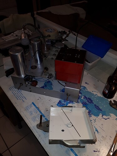

Bonjour a tous.
Fin des vacances du coup je reprend le remontage de l’Ariane.
Finition du cadran et remontage :slight_smile:
Remontage des accessoires.
Mise en place pour voir si ça rentre toujours :slight_smile:
ça rentre !

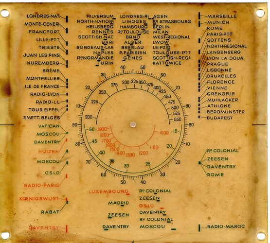

Bonjour a tous :slight_smile:
Le cadran du poste n’est pas sur du verre, ca ressemble a de « l’époxy » devenu presque opaque.
Je vais donc le remplacer par du verre en collant un transparent imprimé derrière. Du coup il me faut un support pour le verre. Au début je pensais faire des calles juste pour les coins. Au final j’ai dessiné un support complet. Je verrai quand j’aurai le verre comment il tiendra ?
C’est du rhodoid
legerement jaune quand il est neuf s’oxyde peu a peu jusqu’a devenir presque opaque jaune foncé
étant donné la faible impédance du HP, le transformateur BF ainsi que l’excitation coupé j’ai pris la décision de monter un transformateur BF et un HP tout neuf.
Du coup je remplacerai l’excitation par une résistance a déterminer.
Aujourd’hui mise en route.
1er essais la 80 est HS.
2em essais la ht monte bien.
3em essais.
je remet les lampes 42 et 6B7, je met une résistance variable de 5k 25W a la place de l’excitation pour ajuster ma tension.
Pour avoir 250V sur l’anode de la 42 il faut 3k ohm.
Au final j’ai fait un essais sur PU ça marche bien :slight_smile:
il ne me reste plus qu’a tout remonter.

Bonsoir a tous.
J’ai pas pu avancer comme je voulais, mais j’ai refait le dessous.
Voila le cadran redessiné.
J’espère que je n’ai pas oublié de coquilles :slight_smile:
L’original.
En bas à droite, passage de « radio-maroc » à « radio-marco » :slight_smile:
Sinon c’est pas mal comme travail !
Tony
Merci je vais corriger :slight_smile:
Voila ! :grin:
Bonjour Sylvain,
En bas, en vert, c’est bien Mardid ou plutôt Madrid ?
Bonne journée !
Dom.
il y a aussi ILE DE FRNACE en noir à gauche.
Une autre : pas KATTOWICE, mais KATOWICE.
A+.
