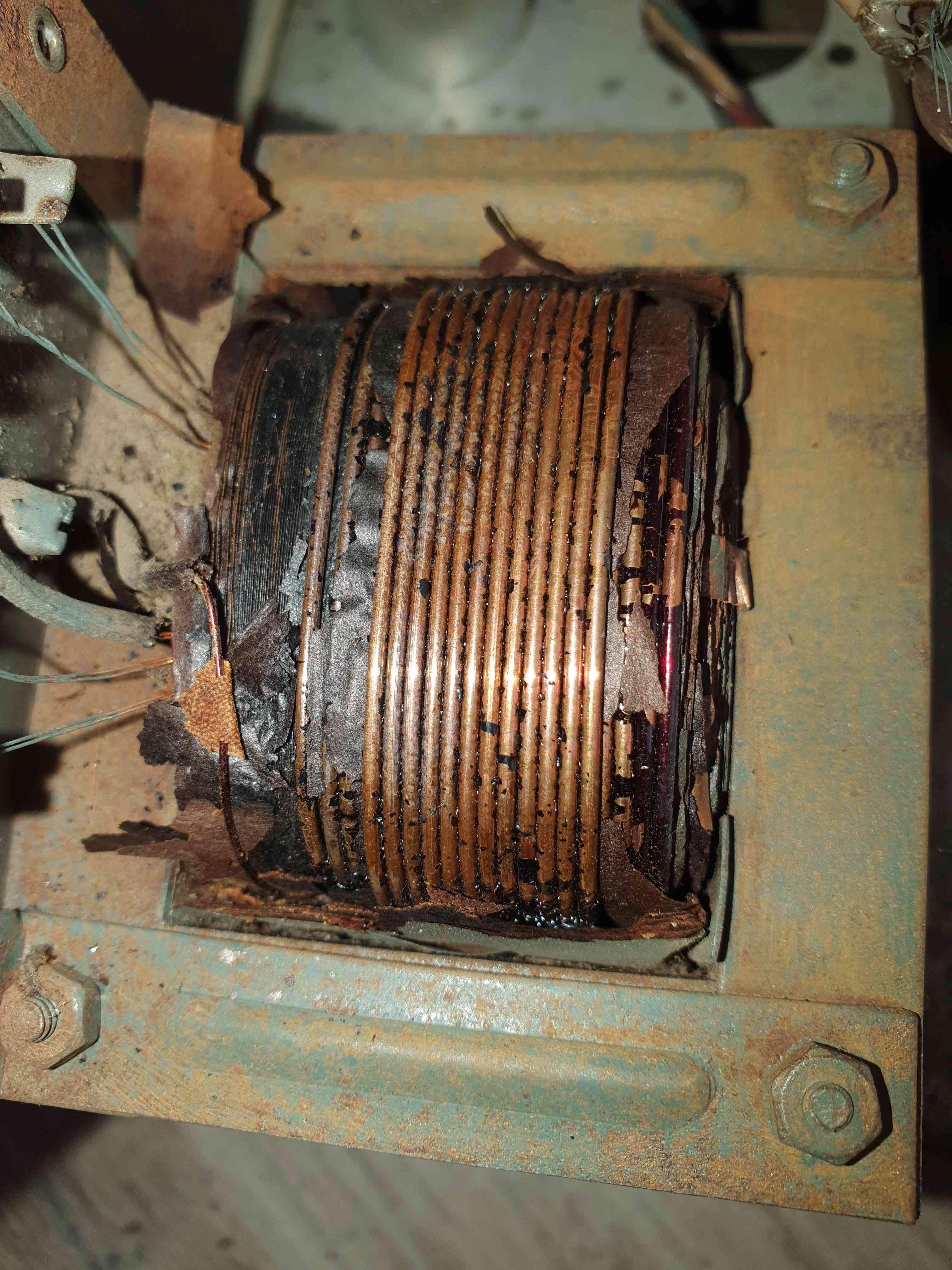

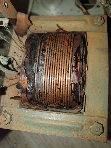

Sur la photo on peut voir que le bloc est enfilé sur un forêt dont la perceuse est fixée dans un étau.
Pour autant, je n’ai pas utilisé la perçeuse. Elle ne possède pas de variateur réglable, du coup j’avais monté une pédale de machine à coudre mais pour tourner très lentement soit le moteur émettait beaucoup de bruit et forçait, soit il tournait trop vite…(pour la prochaine fois j’en aurai une avec variateur)
Donc je tournais le bout de bois d’une main (et le compte tour c’était mon cerveau)…
C’est vrai que c’est de l’artisanal …mais actuellement je serai plus sur le remplacement chose un peu plus aisée pour ma part pour le moment à condition de trouver la denrée !

Dans mes vieilleries j’ai peut être trouvé ce qu’il me faut un transfo de même dimension d’entrefer que celui d’origine et bobinage en hauteur presque idem à 1 ou 2 mm près mais la HT est à point milieu et chaque enroulement a une tension à vide de 231Vac, « il chauffe » ou plutôt il est en test de puis 15mm.
Pensez vous qu’il pourrait faire mais sans avoir aucune indication sur sa puissance ni de sa provenance.
Bricoleur50
Puisque tu nous dit qu’il est de la même taille, il devrait aller en puisance.

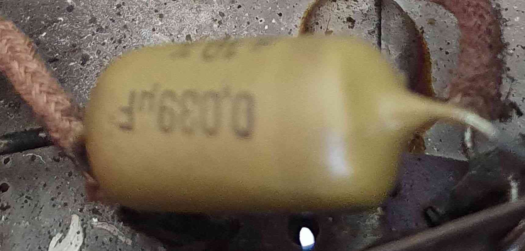

  • Pensez vous qu’un potard marqué 1M-B (log) mesure après ouverture et nettoyage au KF de 0 à 2,4Mo est encore dans les clous ?
  • Est il préférable de remplacer ces 2 types de capas ?

Les capas en cause ne présentent guère de problèmes en général. La résistance de la piste du potar n’a probablement que peu d’incidence, au pire on peut poncer légèrement la piste avec du papier de verre très fin ce qui diminuera sa résistance et lui rendra un peu de jeunesse.
Le 0,039 µF est un « moutarde » quasi éternel, sauf accident.

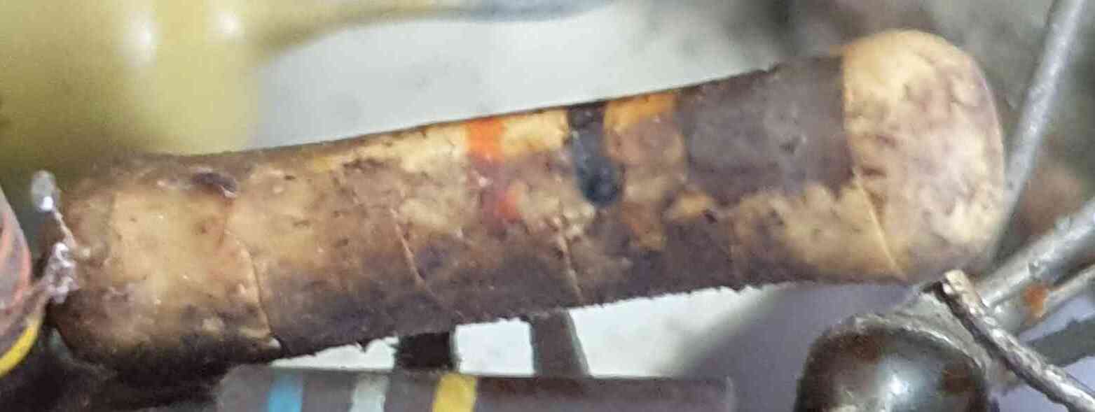

Le céramique tubulaire du dessus n’a vraiment pas bonne mine (est ce seulement de la saleté), il est monté où?
C’est un céramique tubulaire ? Ou une forme différente car les extrémités son bouchées.

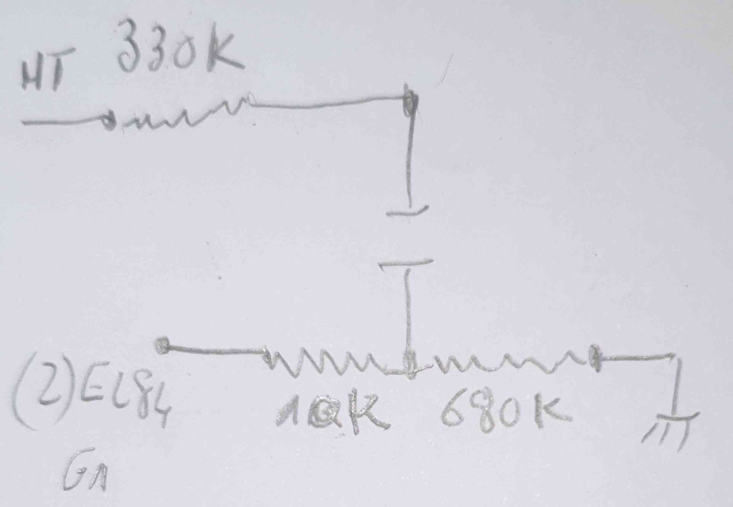

Il est dans le circuit G1 de l’EL84 valeur 10nF

C’est le condo de liaison, ACHTUNG!
Il vaut mieux le remplacer , pas obligé de mettre un céramique tubulaire (enrobé le tien), un classique polypropylène 22 ou 47 nF 400 V mini ira très bien >>CP0052_-CAPA_47_nF-_1500_V_1383389900_130x156
