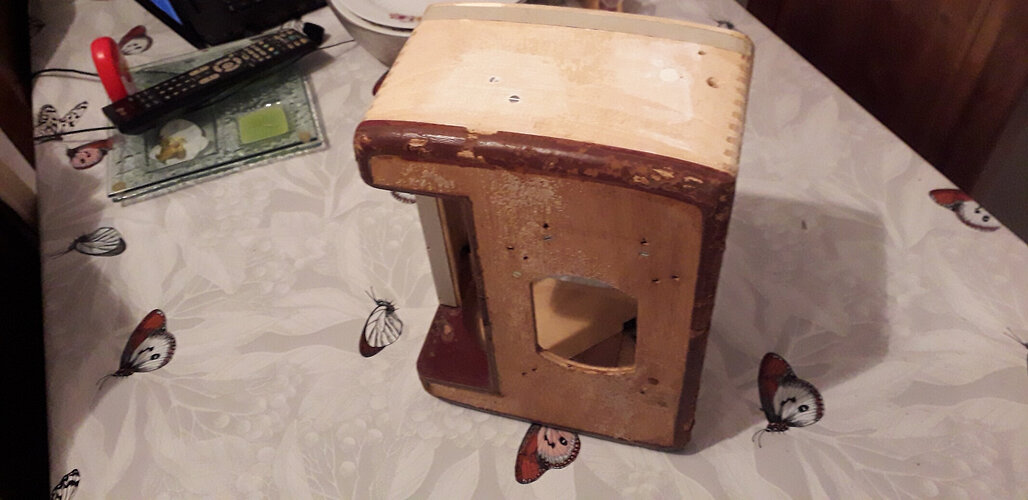

une partie de l’après midi a été bien occupé
en premier lieu sortir le chassis complètement puis enlévement des oeillets / charnières et autre antenne téléscopique afin de pouvoir mettre la caisse à nue
Il a fallut la déshabiller avec précaution pour ne pas abimer le cadre antenne qui sur ces modèles fait le tour de la carcasse et est protéger par un carton et aussi pour avoir le gainage entier ce qui aide beaucoup pour la découpe du nouveau costume

pour ce soir j’arrête et demain peut être que je poncerai légèrement la caisse
il reste encore pas mal de boulot pour le rendre « collectionable »

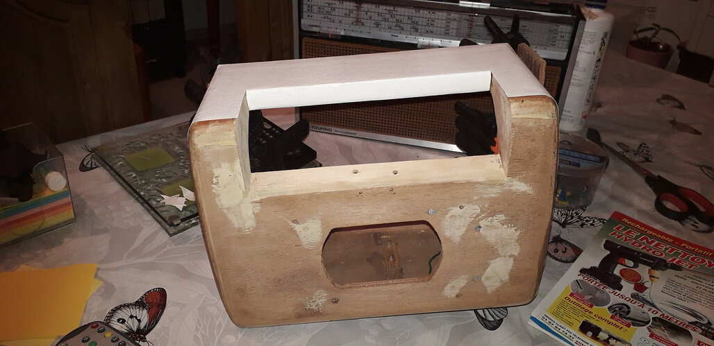

Petite remise en forme de la caisse ce matin ponçage et pâte à bois pour supprimer les affres du temps ensuite ce sera ponçage final puis gainage

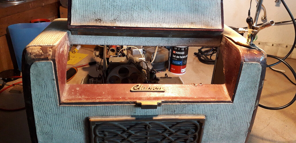

Je trouve enfin un peu de temps pour habiller mon Mistral je vais essayer de continuer demain mais il y a du boulot aves deux couleurs a mettre en place
ça prends forme
Pas évident de gainer sur des surfaces galbées et en 2 tons différents. :tophat:
J’en ai gainé plusieurs d’un seul ton et de forme sans arrondis et ce n’est pas simple.
encore du boulot mais ça avance
