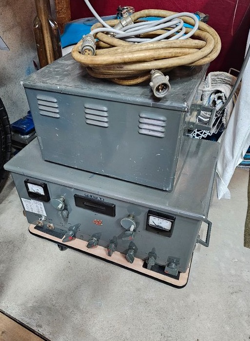

Restauration CSF Stabilidyne RS550
Tout a fait , c’est un stabilidyne , les boutons sont de la même couleur que la face avant et la photo est de moyenne qualité
Cdlt Eric

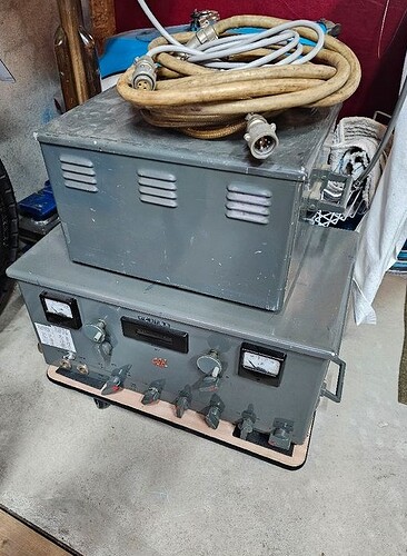

Vu sur LBC, voici la photo de l’ensemble complet :
On voit la taille du bloc alimentation ! Tout ça pour sortir 100 W.

Beaucoup de résistances carbonne ont vieillies dans ces postes il faudrait quasi toutes les contrôler, récepteur peut être fiable au début mais certaines résistances se coupent de temps en temps, j’en ai eu trois à changer en deux mois dans les compartiments au dessus !
Le miens était extrêmement stable au bout de deux minutes !
Bien contrôler la thermistance elle est importante, à moins d’autres modifs !
Le coffret se démonte facilement pour faire une nouvelle peinture mais par contre adieux la sérigraphie car elle n’est pas en creux !

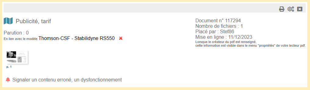

Bonjour à tous, John @jope004 ,
j’ai ajouté quelques éléments / doc etc à la Fiche du RS550 / Stabilidyne,
cdlt, Eric

impossible de télécharger le premier fichier p1 erreur erreur serveur systématique!
en upload ça marche mieux depuis que j’ai contacté Orange qui a semble t’il fait une mise à jour au niveau de mon joncteur!

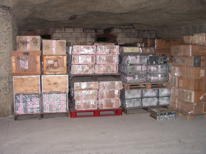

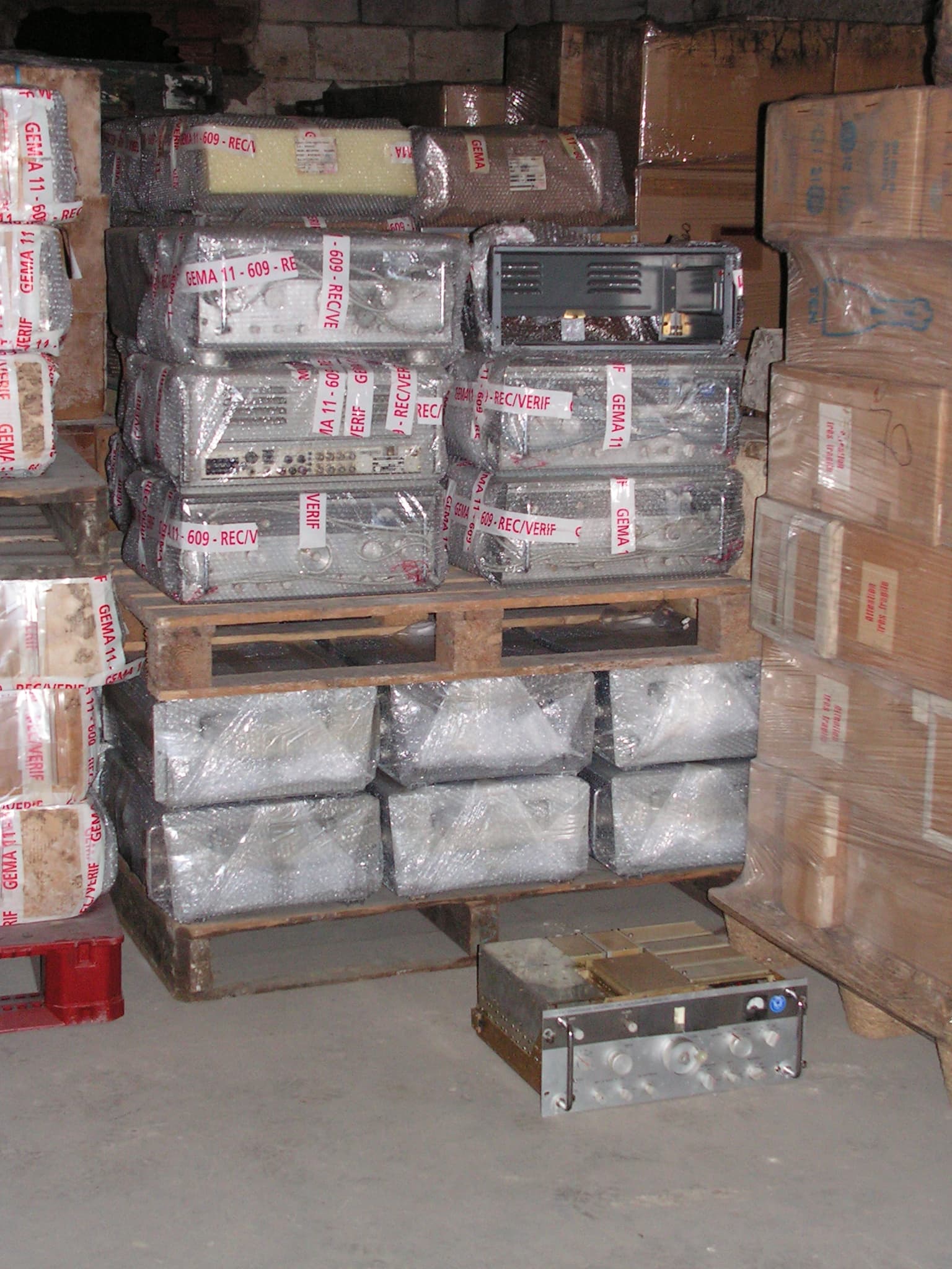

Le RS560 en vente aux Domaines il y a quelques années , Sniff…

Oui, les ventes des domaines ! Entre les lots réservés aux professionnels, les lots sur palette, les heures de visite incongrues, les lieux des ventes peu pratiques d’accès, les lieux de dépôt à l’autre bout de la France … J’ai été maintes fois intéressé, mais je n’ai jamais pu conclure. Tout est verrouillé pour la vente aux pros.
Il y avait une fois une vente d’appareils de mesure qui m’intéressait bigrement, mais c’était sur 2 ou 3 palettes indivisibles.
Il y a quelques années, le site des domaines a été plus ou moins fermé. Depuis, je ne l’ai pas consulté. Existe-t-il encore ?
