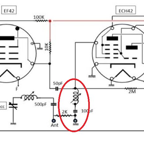

Mais à quoi sert la toute dernière EF42 ?
Si je l’enlève je n’ai plus de réception.
cela a l’air d’etre une preampli HF
mais avec le schema je ne peux pas dire si c’est un preampli aperiodique ou accordé
le CV a combien de cages 2 ou 3

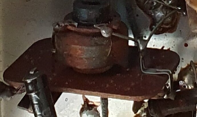

C’est un 2 cages, mais il y a cette bobine cerclée en rouge sur le bout de schéma et en photo.
LC serie vu la taille de la bobine
cela doit etre un trappe sur la frequence FI

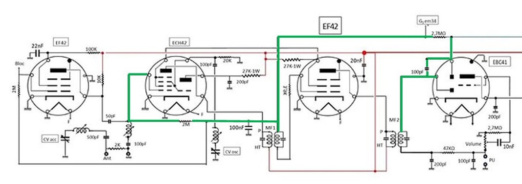

on dirais que ta CAG ne fonctionne pas
verifie que la tension de CAG varie entre pas d’emision et emission forte
C’est la tension CAG qui aliment la grille de l’œil magique car sur les stations puissantes il bouge
il faut voir si elle arrive bien sur les autres grilles pour commander le gain il y a des R de 1Mo et des decouplages et constantes de temps sur la ligne
Le circuit CAG est bien celui en vert ?
Toutes les résistances de cette lignes ont étaient remplacées.
oui c’et cela
verifie si la tension de CAG arrive bien sur les grille
faire la mesure avec un 1Mo au bout de la pointe de touche pour eviter de provoquer un accrochage
Mesure du circuit CAG avec un R de 1Mo en série sur la pointe touche :
Grille1 EF42(dernière) : - 1,2V
Grille heptode ECH42 : - 1,35V
Doide2 EBC41 : 0,85V
