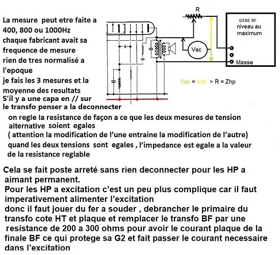

ou peut essayer de mesurer l’impedance primaire du transfo connecte au HP en 7K et 9K on ne peut pas de tromper

tu peux utiliser un B mais la mesure de l’equilibrage des tensions risque d’etre un peu plus difficile
de toutes les façons la loi de variation on s’en fout un peu puisque on rege pour avoir les deux tensions AC egales et apres on mesure la R obtenue

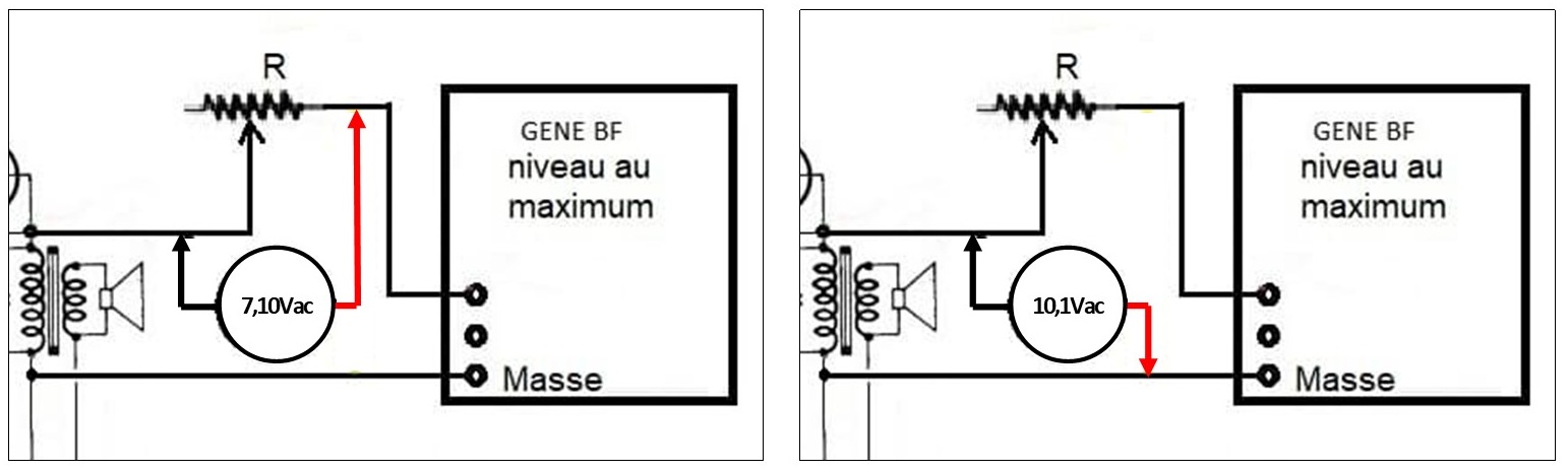

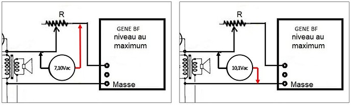

met ton pot a mi course 5K ( tu mesure a l’ohmmetre pour t’en assurer )
tension aux bornes du pot ?
tension aux bornes du transfo de HP ?
La R du potar fait 11,1K que j’ai réglé à 5,5K.
En utilisant la sortie BF du générateur intensité au maxi j’obtiens cela :
c’est presque bon regle ton pot en augmentant sa R pour avoir les 2 mesures egales vers 8V et mesure la R du pot sans le faire tourner
tu devrai avoir un Z HP de 7.5 a 8 K
tu fait la mesure a 3 frequences et la moyenne des 3 sera la bonne
J’ai pas tout dit …
J’ai fait la mesure en réglant l’intensité d’entrée BF afin d’obtenir 1Vac ente le point chaud et la masse et j’obtiens grosso modo 750mV entre point chaud et entrée BF
tu met to gene BF a fond sans te poser de questions
et tu tournes le pot pour avoir la tension aux bornes du pot egale a celle aux bornes du transfo
@Radiolo je n’ai vu qu’après que tu avais modifier ton message.
J’ai essayé d’équilibré les tensions …c’est sensible mais je pense que ça va être bon.
Tension potar : 5,25Vac
Tension HP : 5,15Vac
La R potar est 7,6K
oui c’est ce qui est ecrit dans le tuto
ce n’est pas plus complique que cela
a quelle frequence a tu fait la mesure ??
j’ai fait la mesure au multimètre en sortie BF qui est 800Hz
