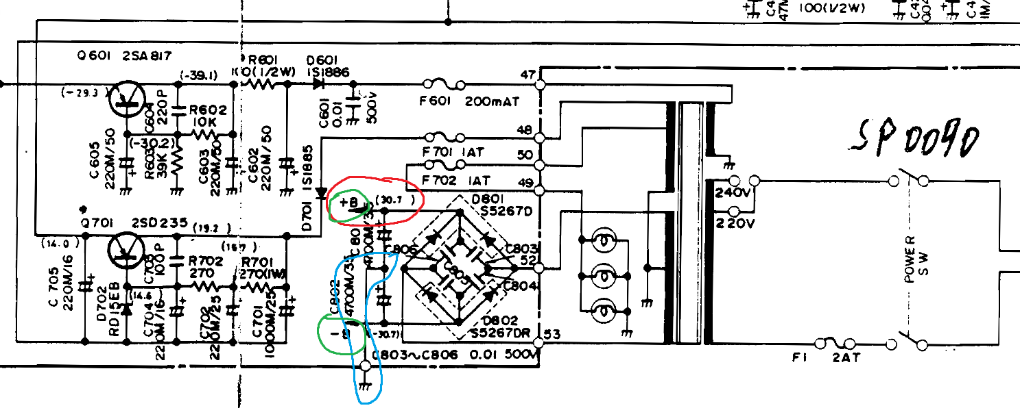

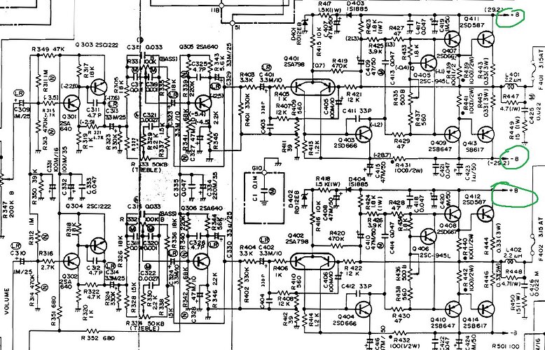

Bonjour, pour relancer le sujet, j’ai donc acheté une carte DAC/Bluetooth qui accepte une alimentation entre 8 et 32V. J’ai fouillé le schéma de l’ampli et j’ai déterminé que la sortie 30.7V du pont de diode (qui alimente l’étage d’amplification) était peut-être une bonne option. Je voulais donc savoir : est-ce un bon choix ? J’ai mesuré au multimètre entre le 30.7V et la masse à côté et j’ai à vide 32.8V au max que j’ai constaté, sachant que ma carte accepte entre 8 et 32V. Est-ce gênant ou dois-je ajouter un step down regulator ? Le fait que ça ne soit pas une alimentation stabilisée est-il gênant (je cherche une alim propre) ? Je vous joins le schéma de l’ampli et la partie de l’alimentation dont je parle. Merci !

vaut mieux ajouter un regulateur 3 pattes 24V 1A
verifier si 1A suffit
Après la carte que j’utilise a un régulateur Lm78m05 qui accepte jusqu’à 35V et les condos sont aussi des 35V, après je ne sais pas si là où je me branche il peut y avoir des pics de tensions.
c’est peut etre la limite de dissipation du LM7805 qui est atteinte et pas la limite de tension d’entrée

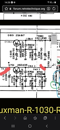

Bonjour, personnellement j utiliserais la tension de 19.2v sur D701 ou le 14v regule sur l émetteur de Q701.
Ce n’est que mon avis…
Je crois que ça alimente le circuit du tuner qui est plutôt sensible aux variations de tensions, mais peut-être que si je me pique sur le 14V qui est régulé, ça peut aller ? Aussi, le fusible en amont est de seulement 200 mA. Je ne sais pas si le changer sa valeur est une bonne idée.
Le circuit est protégé par F701 de 1 A temporisé. Vous pouvez mesurer le courant consommé en branchant un ampèremètre en position AC à la place du fusible, ça vous donnera une idée du courant potentiellement disponible pour votre module.
Super ! Je me suis branché sur le 14V pour l’entrée de la carte Bluetooth et ça marche nickel.
