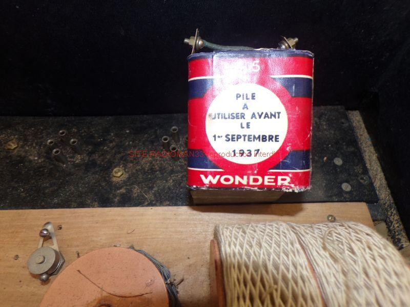

Voila une photo où l’on voie 4 fils dont un sans rien au bout et branché à un CV.
Les 3 autre fils ont une broche rouge au bout…
Pouvez vous me dire à quoi faut il brancher ces fils.
Sur le coté droit de la photo il y un 4 fils assemblés sous une gaine comme un fils alimentation secteur.
A quoi servent ces fils?

les 4 fils sous gaine c’est l’alimentation du poste , au bout il y avait les batteries chauffage et HT
pour pouvoir vous en dire plus sur les autres fils , peut etre le cadre ou la pile de polarisation, il vous faudrait relever le schema en partant de celui donné pas Henri Louis
C’est le câble d’alimentation pour les piles HT et l’accumulateur de chauffage 4 volts :
- Rouge + 80 V (HT)
- Vert + 40 V (HT bigrille)
- Jaune - 4 V (chauffage)
- Bleu + 4 V (chauffage) et - de la HT 40 et 80 V.
Comme je vous l’ai indiqué dans les annotations des photos plus haut, il s’agit des fiches pour le raccordement de la pile de polarisation :
Il existait des piles de polarisation avec des douilles tous les 1,5 volts, comme celle-ci :
Qui fournissait la polarisation adéquate nécessaire à chacune des deux lampes de l’amplificateur BF.

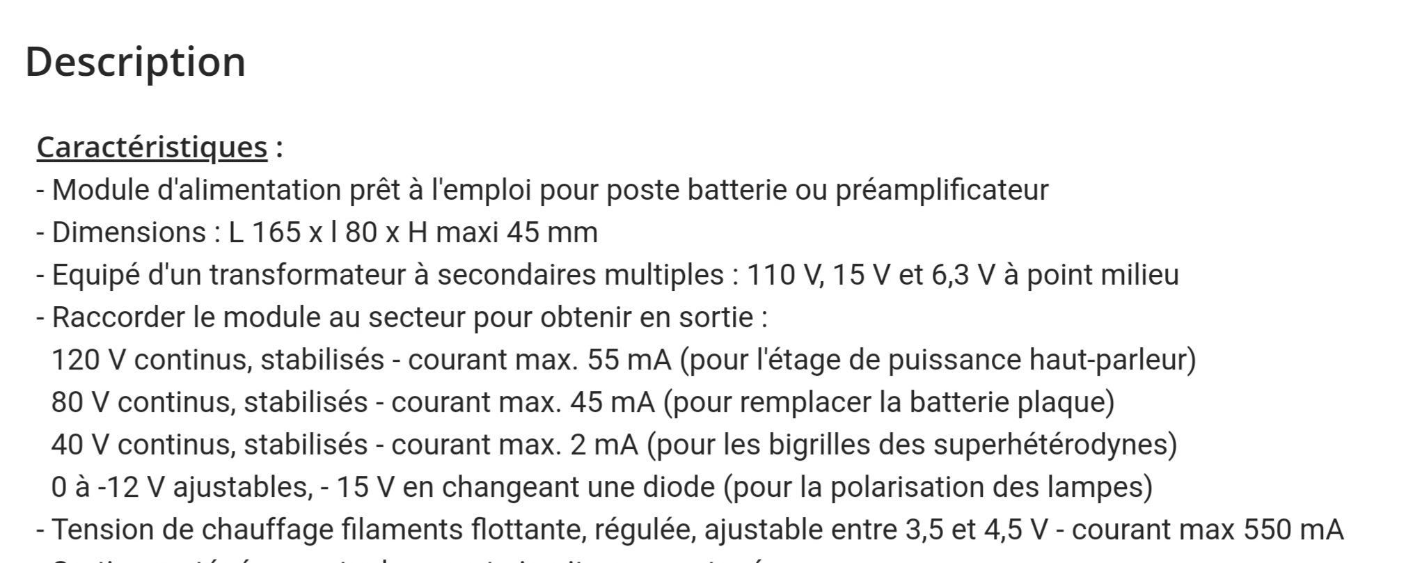

Oui c’est vrai je ne pensais plus au module avec plusieurs sorties au secondaire.
Ce module comporte 3 sorties: 110 V; 15 V, 6,3 V
Je doit raccorder le module au secteur pour obtenir;
120V; 80V; 40 V et 0 à 12 V ou -15
Comment devrai-je raccorder le module au secteur ?

bjr,
le transfo doit avoir le primaire en 220v ou 240v pour brancher le secteur!
Ensuite il reste à faire une mise en boite …
Cette alimentation pour poste batterie proposée par Radioelec s’alimente directement en secteur 230 V au primaire du transformateur incorporé.
Sur le lien que je vous ai posté il y a quelques jour, vous avez les caractéristiques, je vous les mets à nouveau ici, ainsi que la photo des sorties sur le circuit imprimé :
À aucun moment il parle du primaire du transfo!
le branchement doit etre direct sur les cosses :
il faudra prévoir un fusible, un inter et éventuellement un voyant secteur.
Monter le tout dans une boite en bois ou en plastique avec les sorties sur fiches bananes bien repérées!
