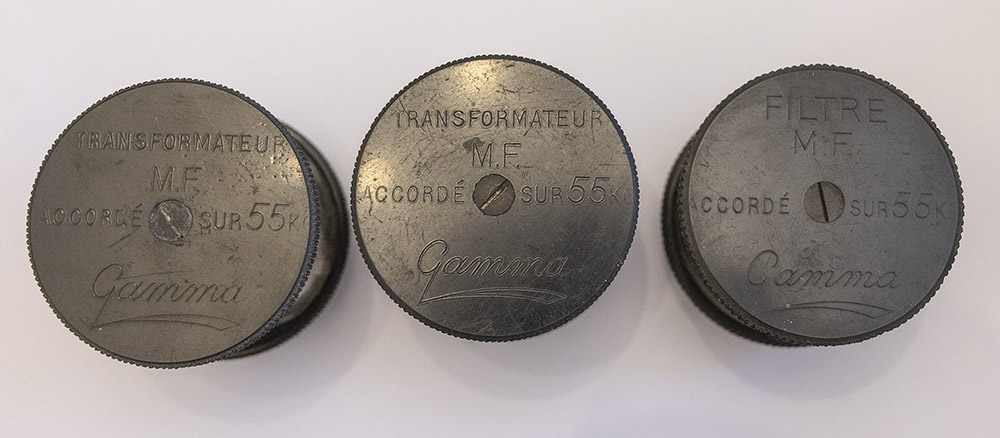

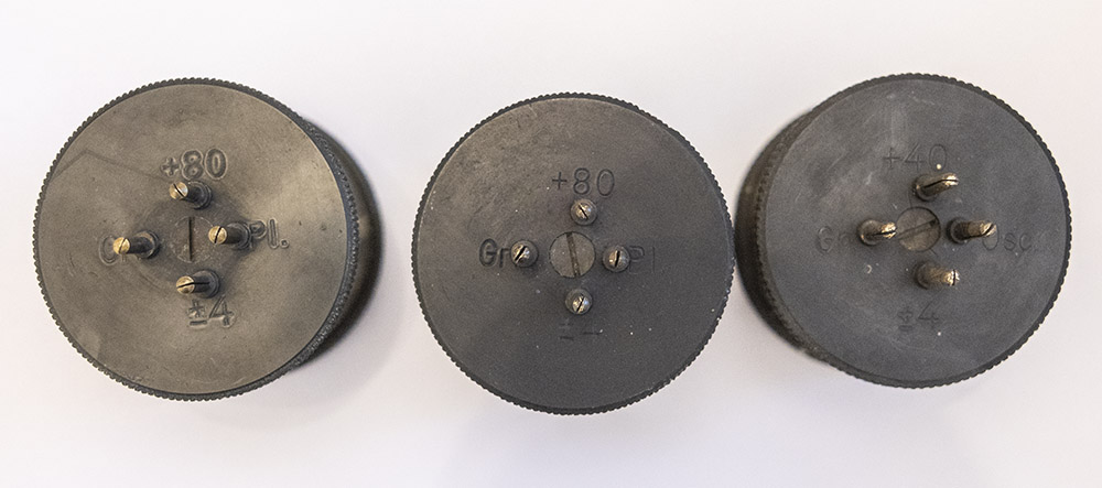

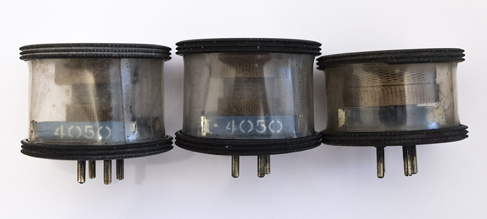

Bonjour.
Ci dessous le jeu de trMF et le Filtre (tesla) , de marque gamma, testé à l’ohmmètre tous les enroulements ok
Tr MF 1 circuit Grille 155 Ω, circuit plaque 54 Ω
Tr MF 2 circuit Grille 156 Ω, circuit plaque 49 Ω
Filtre circuit Grille 241 Ω, circuit oscillateur 20 Ω.
le brichage me semble conforme à ce que l’on voit ssur la photo (20240129_152219) du câblage.
Daniel
Les photos montrent 9 tr
Lesquels peuvent se monter sur mon poste?
Et quel prix en voulez vous ?
merci
Bonne soirée
Norbert
Non, trois photos de deux transformateur MF et un filtre, prises sous trois angles de prise de vue différents.
Ah oui ok d’accord.
Reste à savoir le prix de ces éléments que Daniel Guyez me communiquera.
Merci encore pour votre patience !
Norbert
c’est fait.
Daniel
