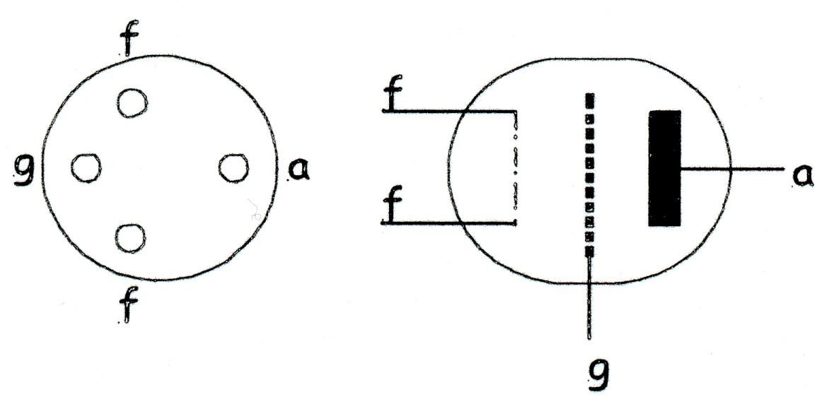

Pas nécessaire de chercher si loin, vous les avez ici :
Et toutes les triode européennes à chauffage direct des années 20 ont ce même brochage :
2469b2
Ok merci.
Il n’y a pas de cathode ou une G fait office?
Comment mesure t on la polarisation sur ces postes?
Merci
Oui il y a 3,9v
c’est le filament qui est la cathode comme tous les tubes dit a chauffage direct
et suivant le cote du filament ou est relié la grille cela assure la polarisation grille du tube

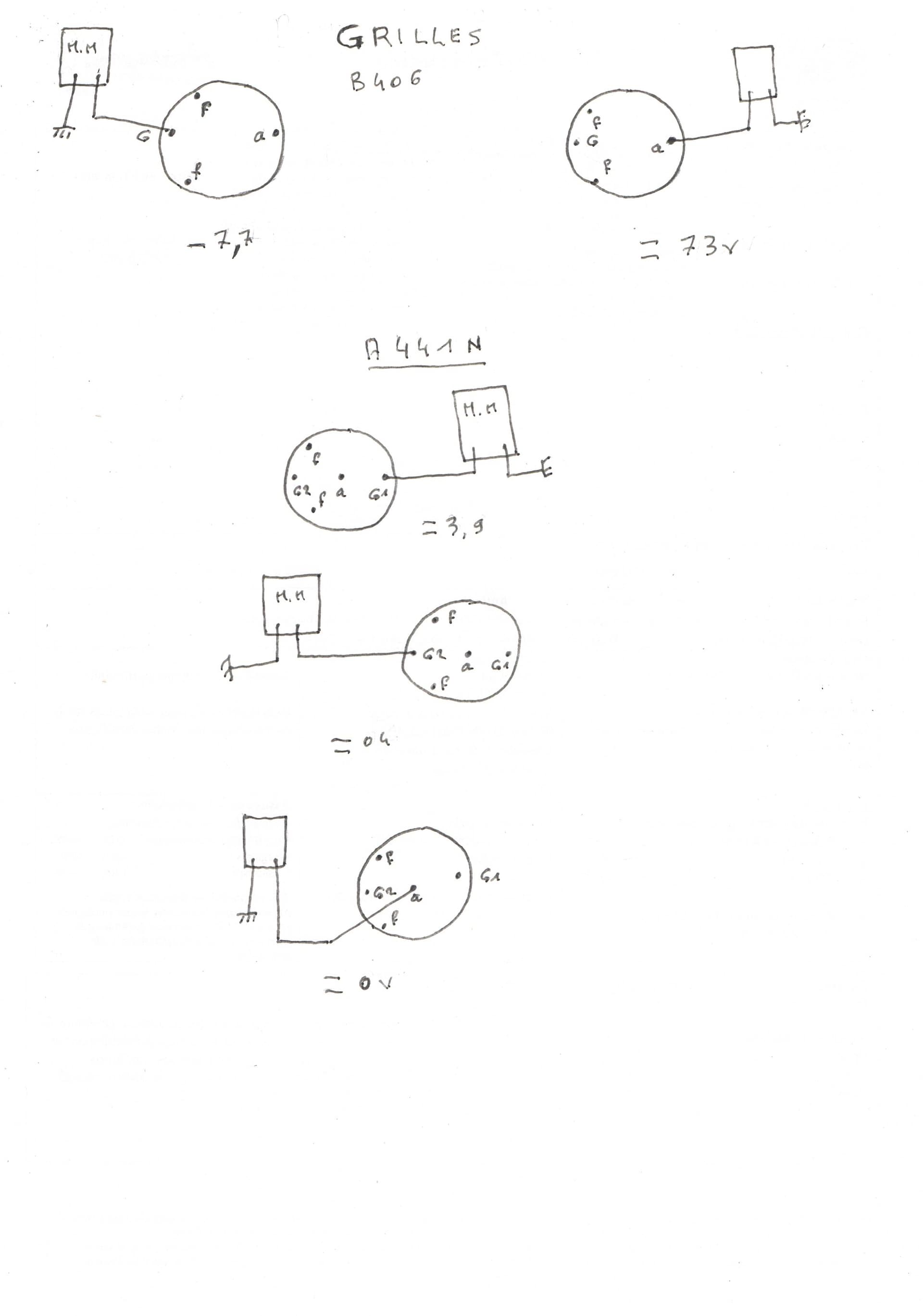

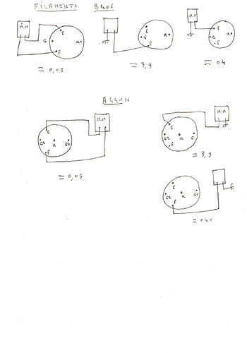

Bonjour à tout le monde ,
En prenant les mesures des tensions filaments, anodes et grilles je me suis aperçu de quelques incohérences.
Vous voudrez bien trouver en PJ deux feuillets avec des schémas des culots de la B406 et A441N.

J’ai,oublié les feuillets…
efface et remplace les tensions précédentes; je n’avait pas suffisamment enfoncé l’axe dans la prise jack femelle qui,se trouve sur la face av du poste.
Donc voici les nouvelles prises de tensions:
Tensions filaments :
B406 = 3,94 v; B406 = 3,89 v ; A409 = 3,90 v ; A410N = 3,90 v A409 = 3,90 v
A441N = 3,91 v
Tensions anodes:
B406 = 76 v; B406 = 76 v ; A409 = 76 v; A410N = 0,121 v; A409 = 1,46 v;
A441N = 2,92 v
Tensions grilles:
B406 = 7,7 v; B406 = 8,7 v; A409 = 3,96 v; A410N = 0,74 v; A409 = 0,98 v;
A441N = G1 = 3,96 v
G2 = 1,46 v
Ces tensions sont elles acceptables ?
Les tensions d’anode des A410, A409 et A441 sont étonnantes, vous ne trouvez pas ? Il suffit de regarder le schéma posté par HLJ pour s’en rendre compte.
Avant de faire des c…, lisez donc « la radio , mais c’est très simple » comme on vous l’a conseillé.
A ne pas chercher à comprendre les fondamentaux EN LISANT, au pire vous serez déçu si ça ne marche pas, au mieux votre poste « tombera en marche » au bout de 1000 messages, mais vous n’aurez rien appris.
Michel (F1GOC)
