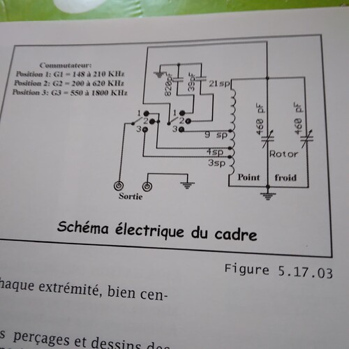

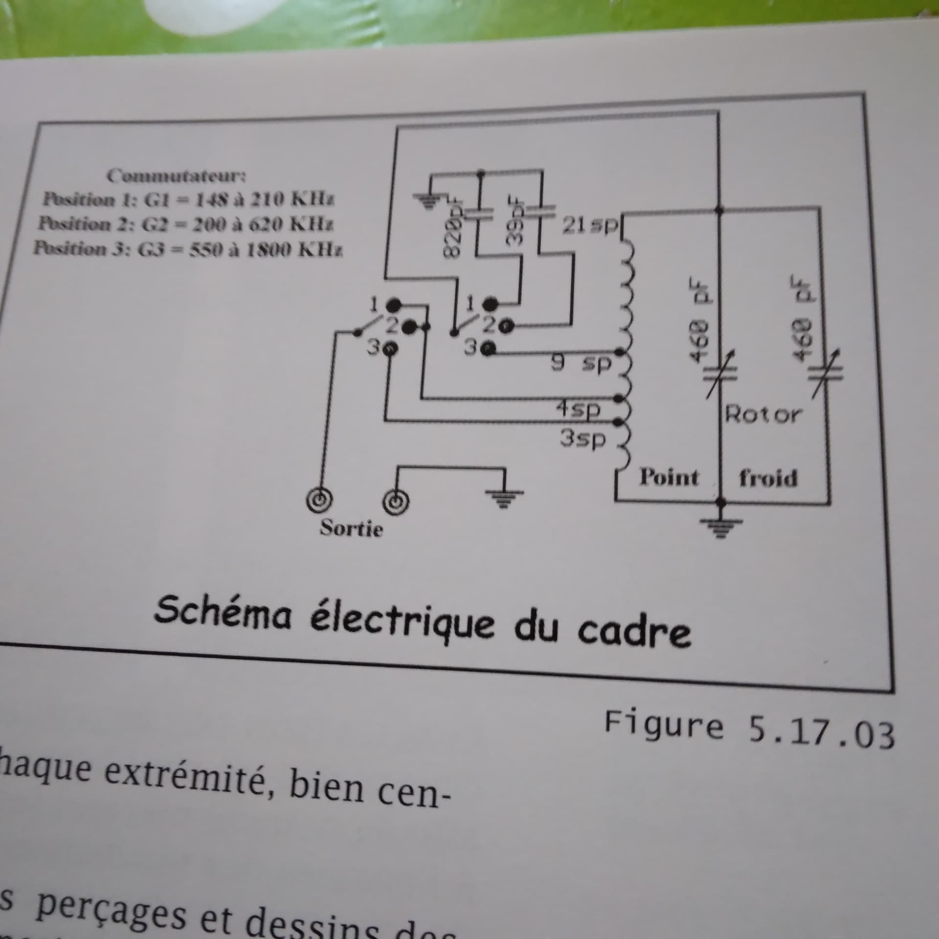

@Jeanmonod_Henri-Louis
Je ne comprends pas car selon la description que vous en avez fait :
« alors que pour la gamme 3, on court-circuite 12 spires du bobinage ». Cette phrase est la description qui est faite sur l’EPR"
Il serait peut être plus simple de mettre une photo du schéma de ce cadre.
Ce n’est donc qu’une phrase, et vous n’avez donc rien câblé lors de la construction du cadre qui permette de le faire …
la bande d’un accord s’exprime en octaves
une octave correspond au doublement de la frequence la plus basse de la gamme
148 a 210KHz represente un peu moins d’une octave
550 a 1800 KHz represente presque 2 octaves
en electronique un bobinage et un condensateur d’accord permettent rarement de depasser 2 octaves
c’est du a des phenomenes physique electronique
la capacite parasite du bobinage et du montage qui limite le frequence haute
l’impossibilité d’accorder un bobinage avec une capacité de trop forte valeur ce qui fait baisser le coefficient de surtension
c’est cela qui explique que pour couvrir toute la gamme de GO a PO il faut aussi faire varier la valeur de l’inductance donc le nombre de spires en plus de la valeur du condensateur d’accord

Pour aider a la réflexion, voila le schéma du cadre pris dans l EPR

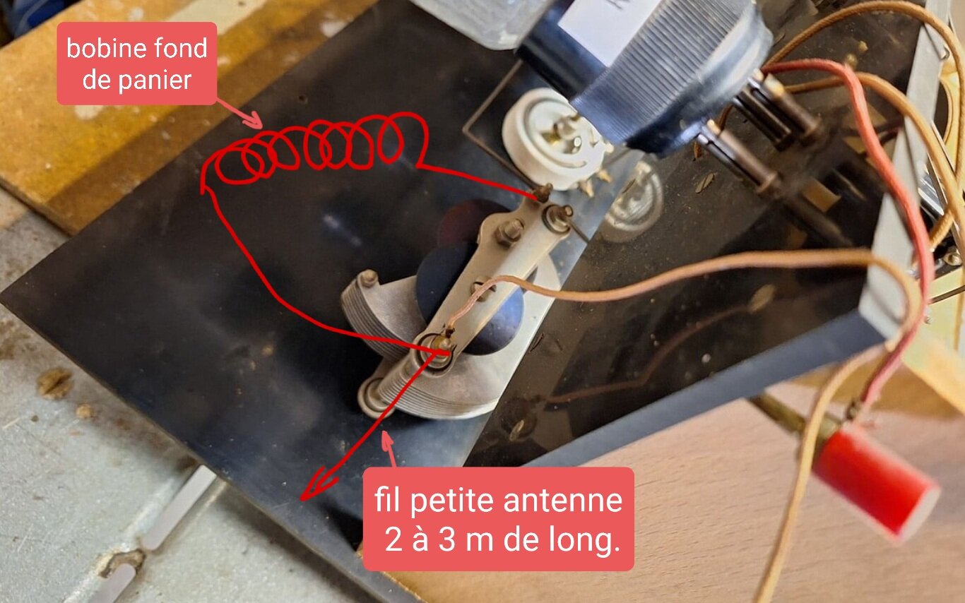

@Delmee1
Donc cela ne correspond pas à ce qu’il faut dans le cas présent pour faire fonctionner ce poste batterie en PO avec un « émetteur » local de faible puissance dans la même pièce.

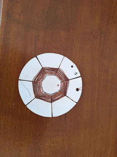

Il faut simplement réaliser une bobine en fond de panier de 30 à 40 spires environ avec du fil de 0,3 à 0,5 mm de diamètre comme celle que vous avez présentée ici plus haut, mais qui est réalisée avec du fil trop fin et qui comporte (à l’œil) apparemment trop de spires :
Je vais construire un bobinage en fond de panier.
J’ai du fil récupéré sur des vieux transfos.
Je penses que le diamètre du fil sera bon.
Est ce que le carton d’un calendrier qui servent souvent de sous mains fera l affaire?
N’importe quel bout de carton peut faire l’affaire, il faut simplement qu’il soit assez rigide et ne se déchire pas lors du bobinage.
Voila la bobine fond de panier.
Fera t elle l’affaire???
Elle comporte 40 spires
Oui cela devrait faire l’affaire.
Il faudra la connecter sur le condensateur de cadre (voir photo ci-dessous) et lui mettre également quelques mètres de fil d’antenne pour recevoir votre petit émetteur.

C’est bien sur le cv accord que je dois brancher la bobine
