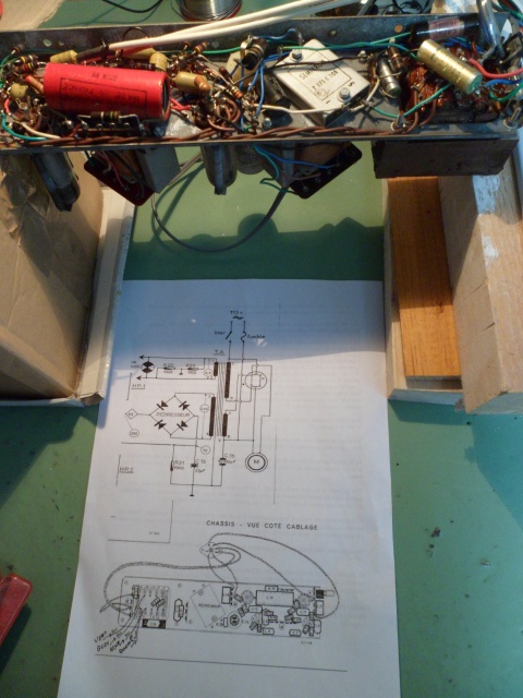

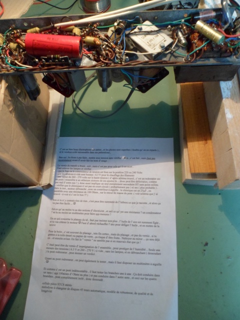

J’ai testé chaque chose que tu m’a dit et tout marche à la perfection ! Le schéma est le bon, les valeurs sur les hautes tensions sont justes, le commutateur de tension est sur la bonne position et les tensions à vide sont aussi bonnes
J’ai testé le condensateur chimique avec mon multimètre et il semble bien marcher, il n’est pas en court circuit ! :smiley:
J’ai eu beaucoup de chance car après avoir malencontreusement arraché un fil du châssis côté câblage en l’enlevant du meuble, et après l’avoir ressoudé et constaté que le tourne-disque ne marchait plus, le schéma électronique que m’avait donné Claude m’a permis de réparer mon erreur en dessoudant puis en le ressoudant à un autre endroit. A présent il semble en assez bonne santé.
Vues du châssis côté câblage:

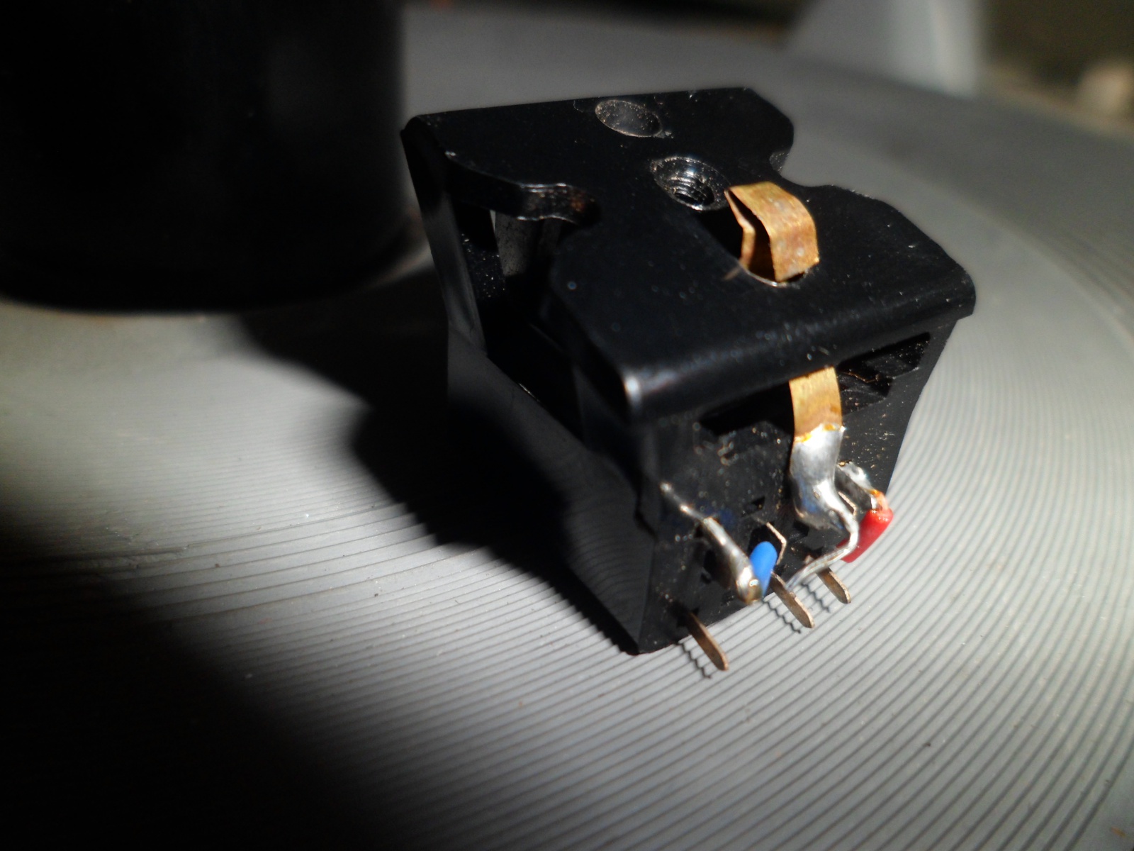

[quote=“Masterorion Nicolas”]Est-ce cette cellule là ?
Si tu veux voir fonctionner la sœur de ta platine, c’est facile :
ici ou .[/quote]
Merci pour ces vidéos Masterorion, le bras de lecture et le changement automatique des 45 tours de mon tourne-disque sont encore loin de bien marcher. :erk:
[quote=“bernier”]bonjour à tous et à Bib29,
C’est qui qui a dit qu’il pleut toujours en Bretagne :triste2:
Non Nicolas ce n’est pas la cellule "ogive " réversible, qui équipe cette platine c’est celle -là:
pong-story.com/paleophonies/ … versFR.htm
jean-louis[/quote]
Merci beaucoup pour cette adresse, je ne connaissais pas du tout ce site ! Cependant, je ne sais pas quelle est la bonne cellule pour ce tourne-disque …

Le lien que j’ai donné c’est pour la cellule M490.
Les platines en lien pour voir le fonctionnement n’ont pas la même cellule c’est pour ça que je les appelle soeurs.
Après pour ce qui est du site de paléophonies, vu le souvenir impérissable que m’a laissé le commerçant et vu les prix exorbitants pratiqués… Je me demande bien pourquoi tu envoies systématiquement le voir.
Le coup de me faire engueuler parce qu’il avait oublié de poster une partie de ma commande ça m’est resté en travers.
L’ « hiver » est parfois pénible… :wink:
Oh que oui…
*bsr* à tous,
Nicolas la cellule M490 est une cellule mono ( M comme Mono)
La cellule qui équipait son bras est la STC ( ST comme stéréo)
Je n’ai aucune action chez paléophonie, c’est juste pour la faire voir à Bib29.
A 60€ c’est hors de prix :mrgreen:
jean-louis
[quote=“bernier”]bsr à tous,

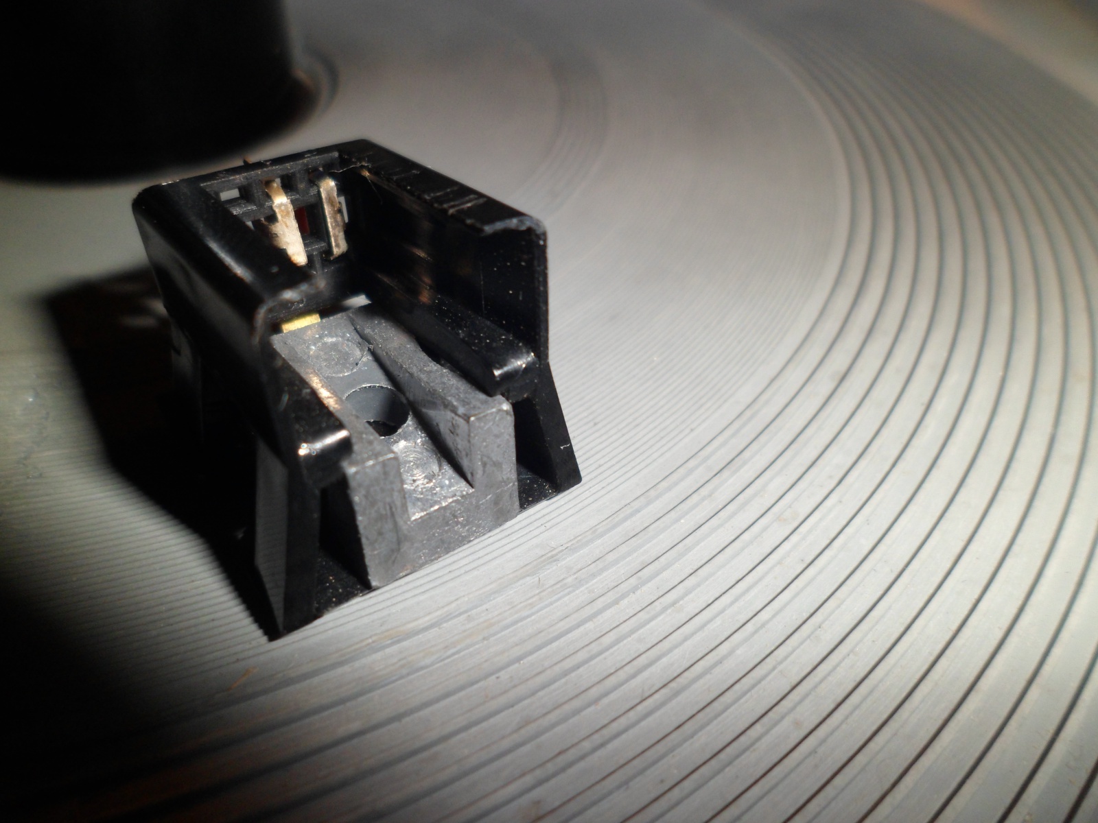

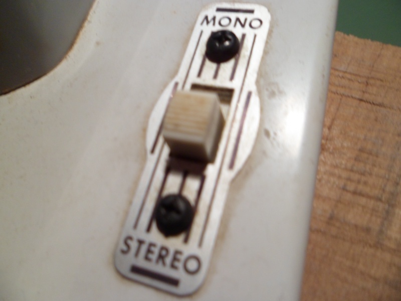

Bonsoir !
Mon appareil fait les deux: Mono et Stereo.
Quelqu’un sait-il ou je pourrais trouver le saphir de ce porte cellule ? :frowning:
